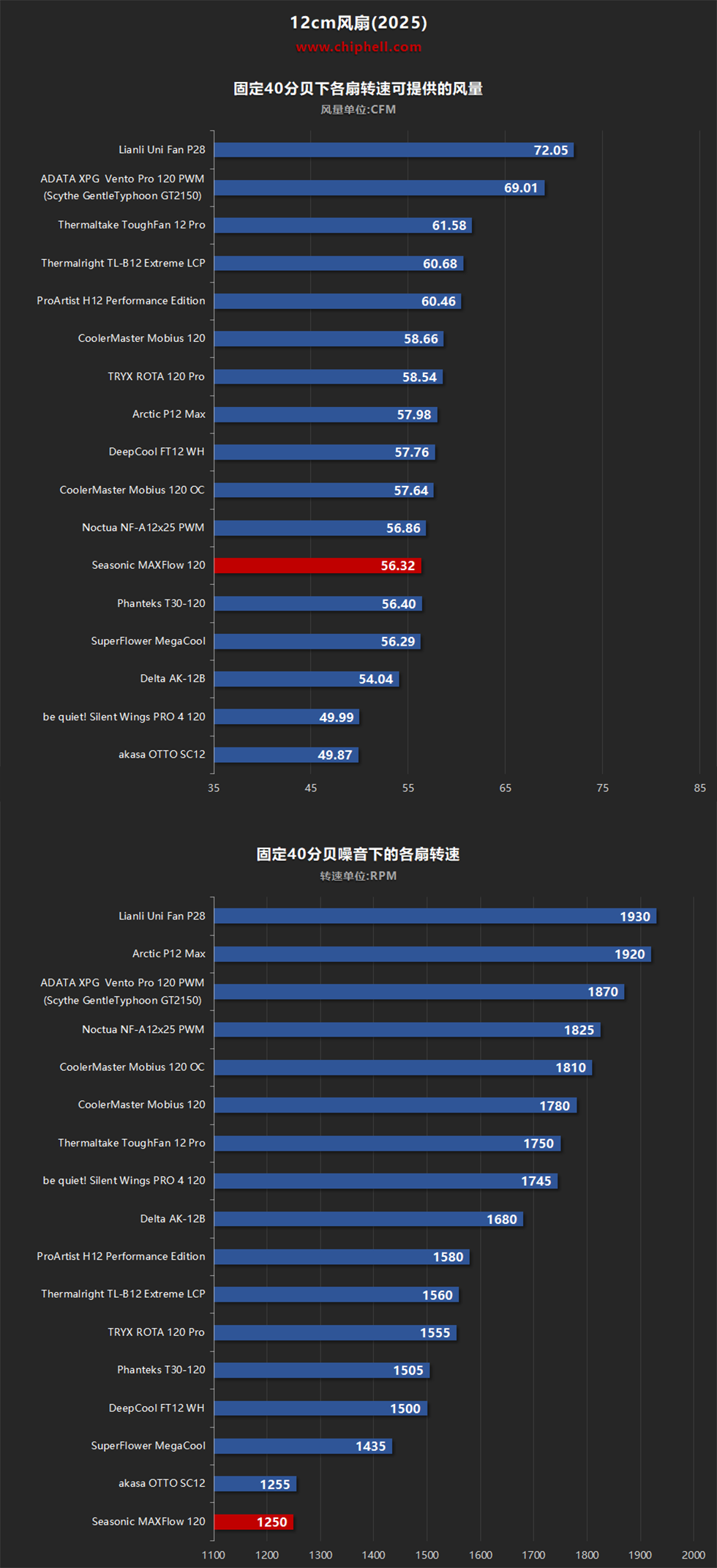

1.首先是在2000rpm和1300rpm下的纯风扇,以及加上冷排带载下可提供的风量数据.

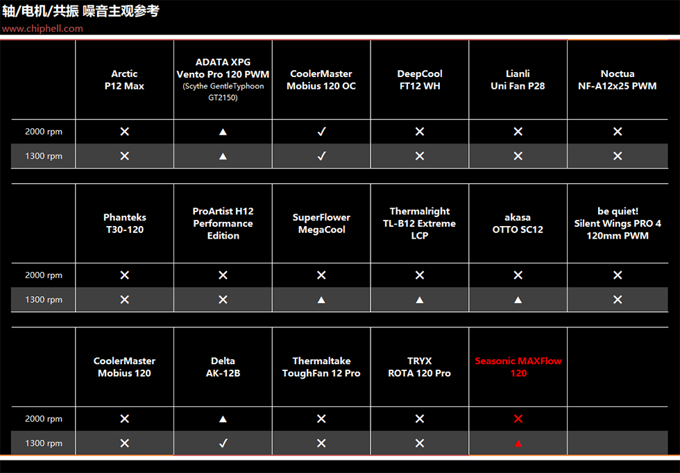

2.在2000rpm和1300rpm下的纯扇噪音分贝值.
包含个人非常主观的轴/电机/共振等除了风切声以外的其他无法被分贝仪量化的杂音,这里仅供一个大致参考,风扇可能存在个体差异,结果只代表本次测试的单款样品.
(✔代表着可较易感知, ▲代表着可轻微感知, ❌则代表没有或基本察觉不到)
3.在固定40 dBA下,风扇在该转速下可提供的纯扇无负载风量数据,以及对应可实现的转速.

bluster: 最后的固定转速温度测试感觉参考意义不大还很有误导性。固定噪音测试MAXFLOW=1250rpm,P28=1930rpm,刚好大约对应温度测试的1300rpm和2000rpm。也就是说同噪音下 ...
你忽略了风扇的风压表现,而最后那个挂散热器其实就是为了体现风压,因为我们设备限制无法直接测量出风压数值,于是就用了挂散热器的方法.
简单来说就是,风扇没有风阻下和有风阻下的表现差异,风量只是理想状态下的表现,适合机箱风扇参考,风压更适合冷排or散热器本体的风扇参考.

最后的固定转速温度测试感觉参考意义不大还很有误导性。固定噪音测试MAXFLOW=1250rpm,P28=1930rpm,刚好大约对应温度测试的1300rpm和2000rpm。也就是说同噪音下大约MAXFLOW 93度,P28 86度。结果温度测试列表里P28排名在中间,总结里说温度测试MAXFLOW拔得头筹??这合理吗??
建议增加固定噪音的冷排和温度测试。
