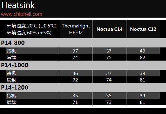

        文章前面已经给大家讲解过C14天生是为迎合14cm风扇叶所设计的规模,所以在评测中就只采用了附带的P14风扇.首先是和单塔散热器之王HR-02的对比,大家感相信这样小的差异么?作为一款卧式散热器,C14似乎根本不把塔式散热器放在眼里,满载只有2℃的差异绝对为日益萧条的卧式散热器争脸了!和C12的数据对比似乎意义并不大,毕竟C12更适合作为Fanless散热器来使用,例如大家看了很多的联力V350系列机箱中,大家都不安装风扇的前提下靠顶部电源风扇帮助散热,C12还真未必会输给C14多少.最后,测试中没有反映的双风扇同时使用我其实是测试了,结果效果并没有太大意义,1200转速下待机比单风扇还要高2℃,满载则也和单风扇一样73℃,我的建议是大家也不要装双风扇了.
