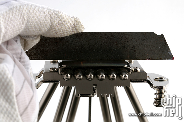

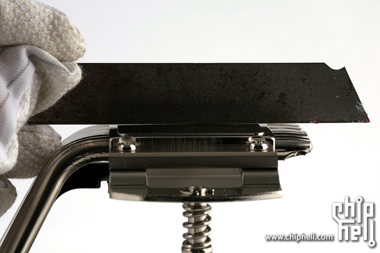

差点把另一个很重要的东西拿出来给大家Show了,不用多解释了吧?要想性能好,激突再所难免!

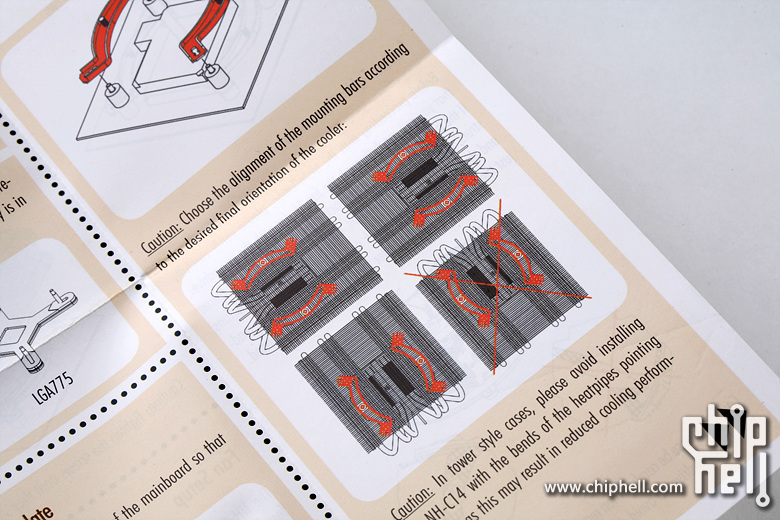

安装说明书上有一处需要跟大家着重提醒一下,由于卧式散热器的热管和散热器本地安装存在方向性,热管末端指向水平面方向的安装方向会严重影响热管导热的性能,道理很简单,热管的作用是导热,而热升华的物理原理是和蒸发的物理原理相似,都是往上跑的,如果你把热管的末端朝向地面,这就等于是违背了物理原理,性能不打折扣才有鬼.

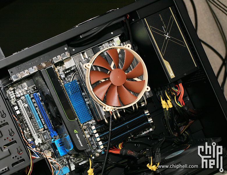

所以在RV-02这种机箱中要想获得热管最大的导热效能的话,那就是这种将热管末端指向上方的方法.

asdacheung: 看说明应该是四个方向都能安装吧?那么在主板旋转90度的FT和RV系列机箱里,是不是应该让热管末端指向北桥方向,来照顾到下面穿甲弹也能吹到散热鳍片踩比较合理? ...
同感,垂直热管安装不管热管末端朝上还是朝下,都不能保证热管内部被冷却成液体的冷媒顺利的回到散热器的底座。而且这玩意也不便宜啊。。。淘宝599!
引用 asdacheung 2010-11-30 17:47
