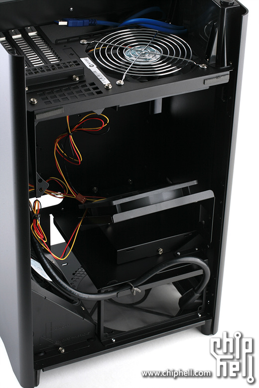

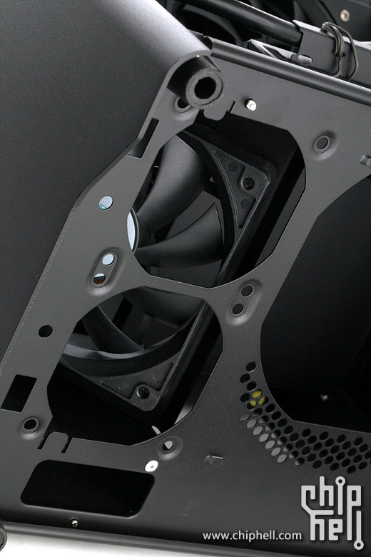

FT03默认的内部风道怎么看怎么都觉得蛋疼,两个45度的风扇实在是设计得有点牵强,不过你又不能说这样风道就不好,的确这两个风扇能为散热带来帮助,总之我后续的装机部分是直接把这两个蛋疼的玩意给否了...
第一个蛋疼扇,12cm规格,说是从底部吸入冷空气为显卡散热,但经过这倾斜的角度谁知道最后收益的是CPU散热器还是显卡.注意看那张示意图,这个示意图里装的是HD5970,换句话说,如果你是装的HD5970,那么正好显卡的长度导致屁股会紧挨着这枚风扇,可问题是FT03人人买回去都是装HD5970的么?
如果你把这枚风扇拆除之后,可以在底部加装两枚80mm风扇.

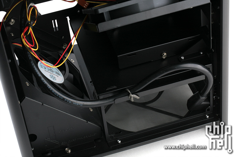

电源的延长转接线,这年头机箱结构如果要突破传统电源必须通过转接,不然又会影响整体外观了.如今FT03的电源孔被改到了机箱底部的一个深不见底的菊花里,图片我就不拍了,大家到时候自己找吧.
