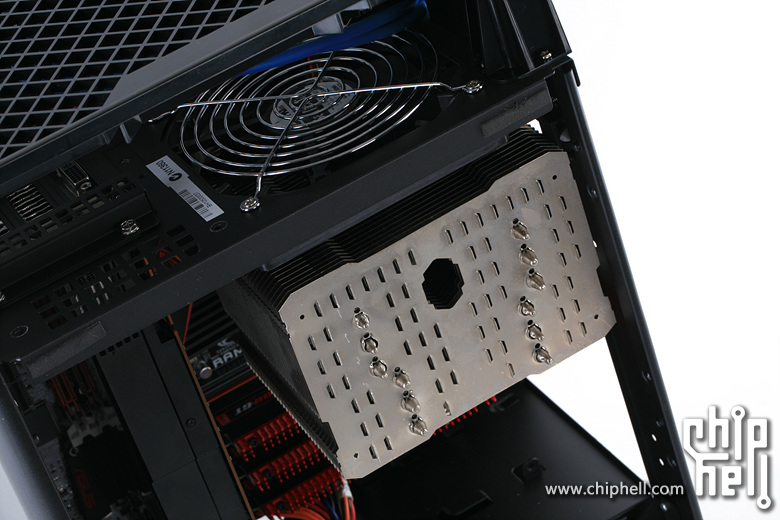

HR-02和FT03的相处空间刚刚够,估计设计师是有过精打细算的.

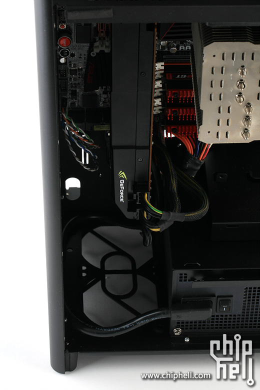

显卡通过底部通风口"被动"进风.

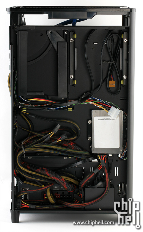

虽然FT03是很小,但还就真的可以背部走线!不过是牺牲了一个硬盘位换来的,不过我觉得一个字:值!

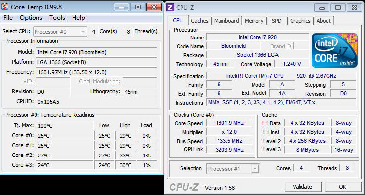

看看温度的表现吧,室内温度17摄氏度,待机下CPU温度为26摄氏度,这可是X58和正统i7哦!

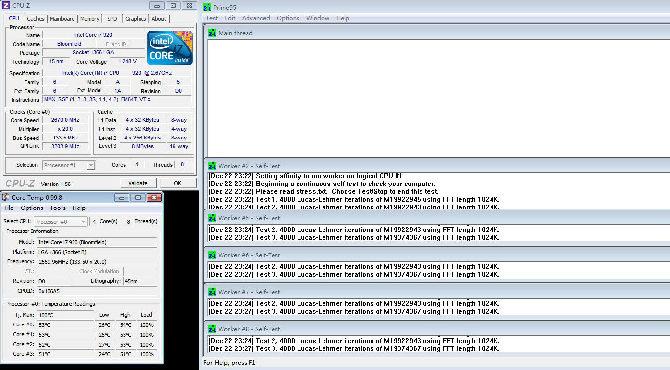

CPU满载温度53摄氏度,给不给力大家自己看着办吧,虽然有人可能会说因为冬天室内温度低的原因,但是这样的风道夏天我认为一样可以安全使用,因为小机箱比起大机箱散热上面有一个天生的优势,就是小机箱的风道距离短,进风和出风大概只有20cm左右,这样就可以避免机箱内部热风的积压,快速进出,只要小机箱风道改造的好,绝对不会输给任何大机箱.

xueliang1006: 有个问题,看图,觉得电源散发的热量是不是也排到机箱内部了?
电源底部吸入冷风,热风从侧面外排,不进入机箱。
