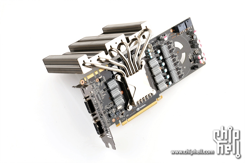

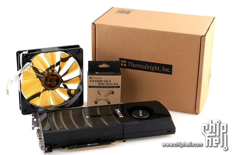

摘要: 本测试将会借用目前民用级发热最大的显卡NVIDIA GTX 480,来为大家解析Spirfire所具有的强大性能.
除了Spitfire之外,Thermalright近期已经推出了兼容GTX 470/480的专用扣具,风扇选择的也是Thermalright 14cm 1500转.

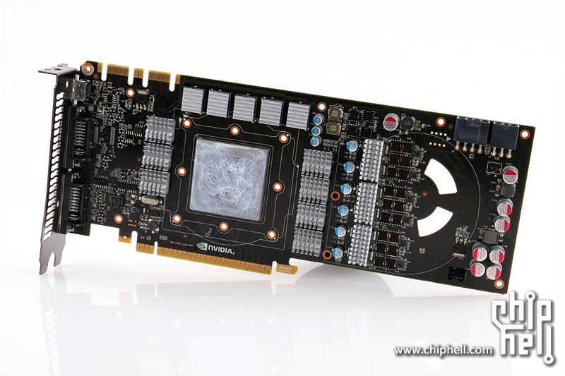

显存与供电都贴上散热片,这里有个小诀窍:因为原装散热器中显存的导热膏会冒油,所以在贴显存散热片之前先用纸巾沾些许酒精擦拭一下后贴散热片会更加牢固.

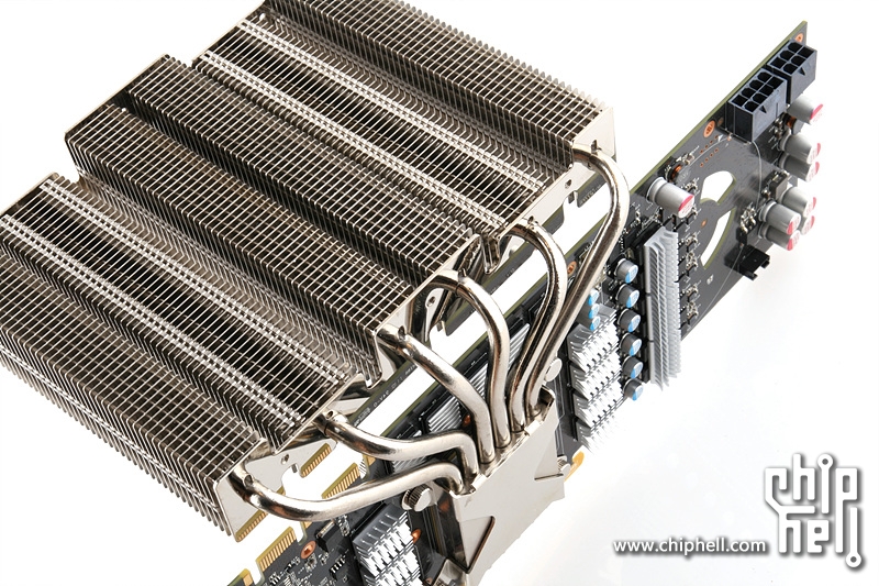

这种安装Spitfire的方式效率最高.
这样对比就能看出Spitfire的体积是多么庞大...

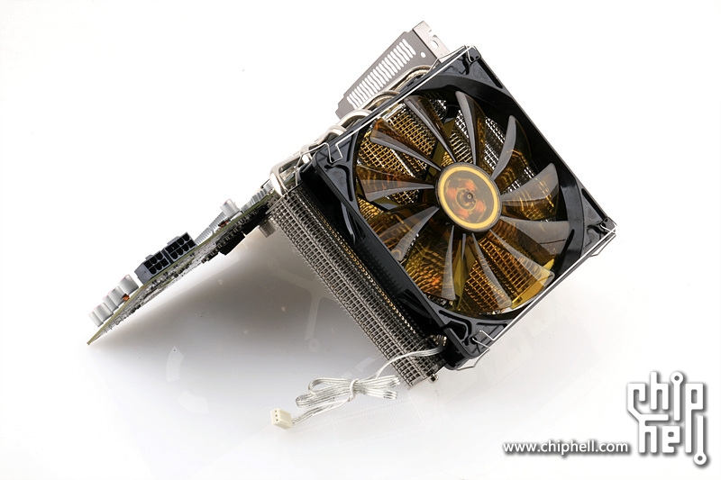

安装上14cm风扇后的效果.
上机后的效果,注意如果你也是这种安装方法的话,CPU散热器不能用塔式.

引用 Snowrealm 2010-6-4 00:54
散热片贴电感上是何道理?

引用 nApoleon 2010-5-31 16:42
wxbhfgzll: 用了这散热是不是不能用塔式CPU散热器了
如果放在主板最后一根PCI-E的话倒是可以
