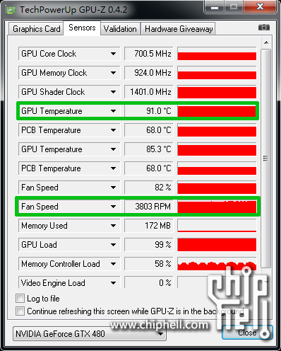

原装散热器
原装散热器待机58摄氏度.
满载稳定后温度为91摄氏度,风扇转速达到了3800转,噪音巨大无比.

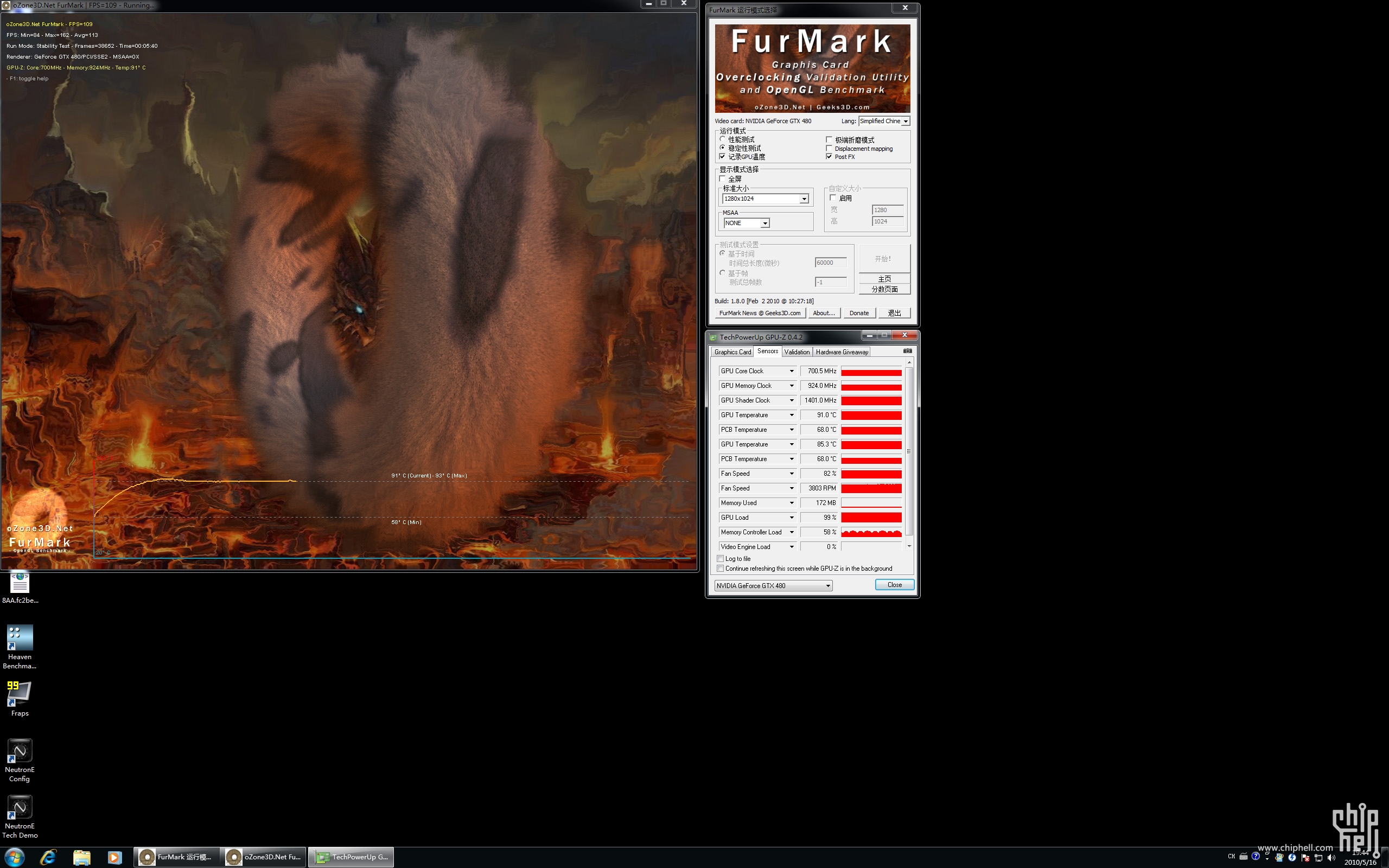

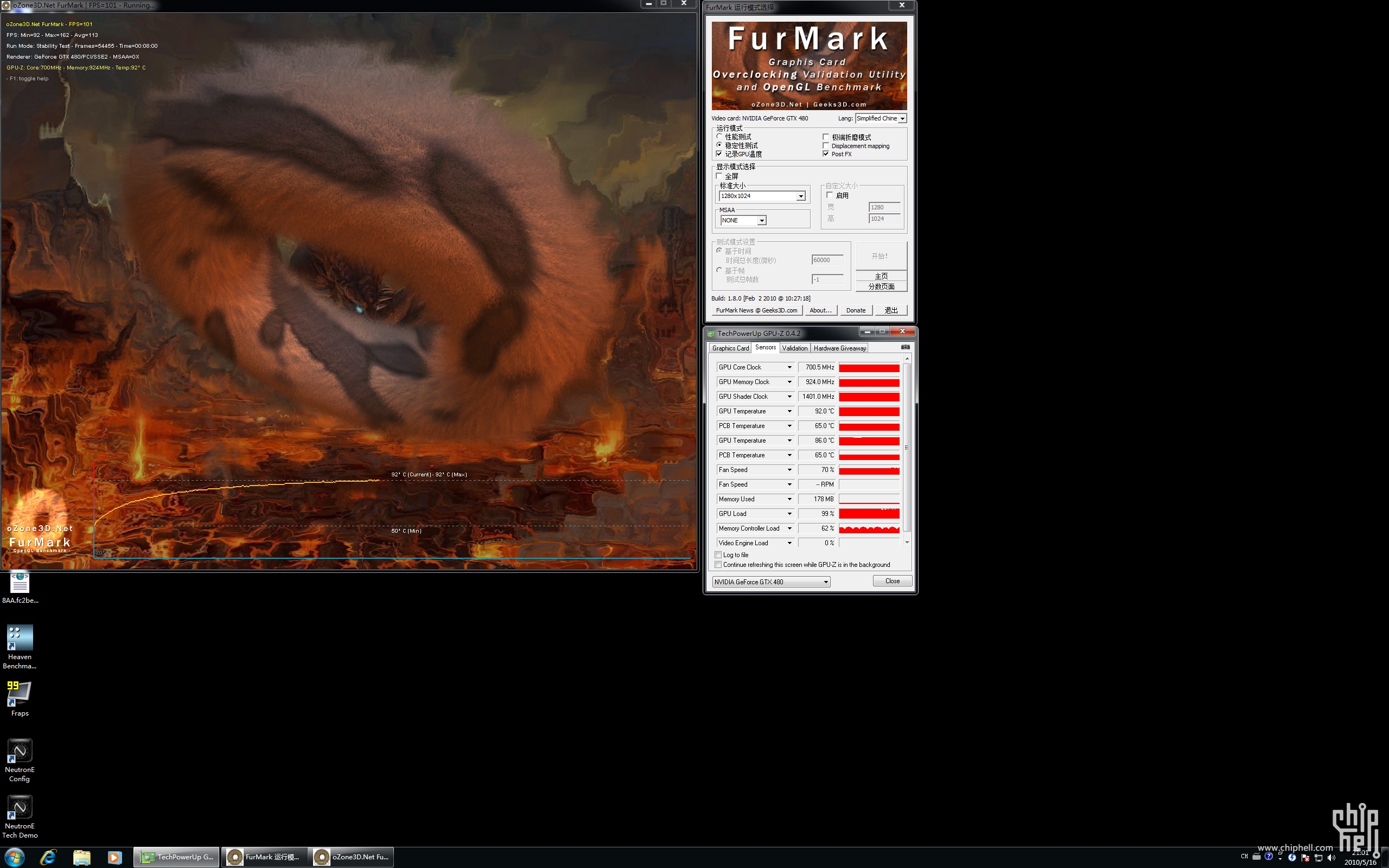

Thermalright Spitfire

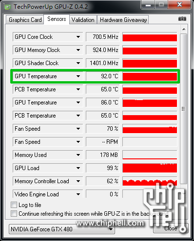

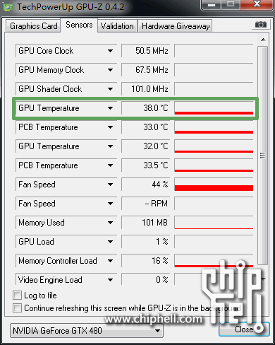

换上Spitfire后的温度表现.
待机温度由58摄氏度下降到38摄氏度.
满载稳定后的温度为92摄氏度,基本与原装散热器相同,可是毕竟风扇转速从3800转下降到了1500转.
