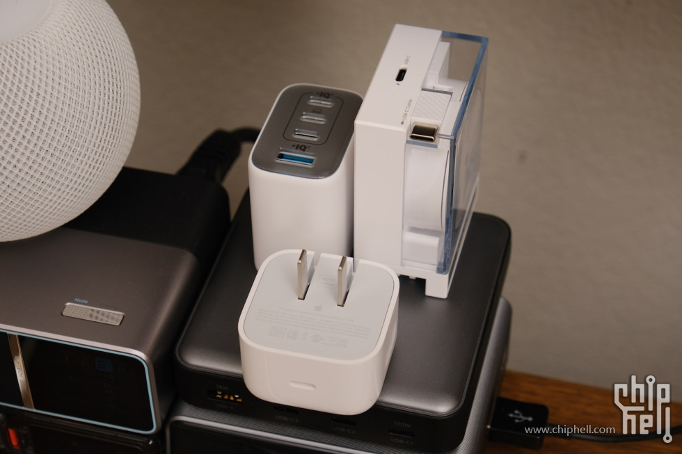

充电器拿出来第一感就非常小巧,你甚至都很难相信这是一个苹果出的支持 40-60w 的充电器:

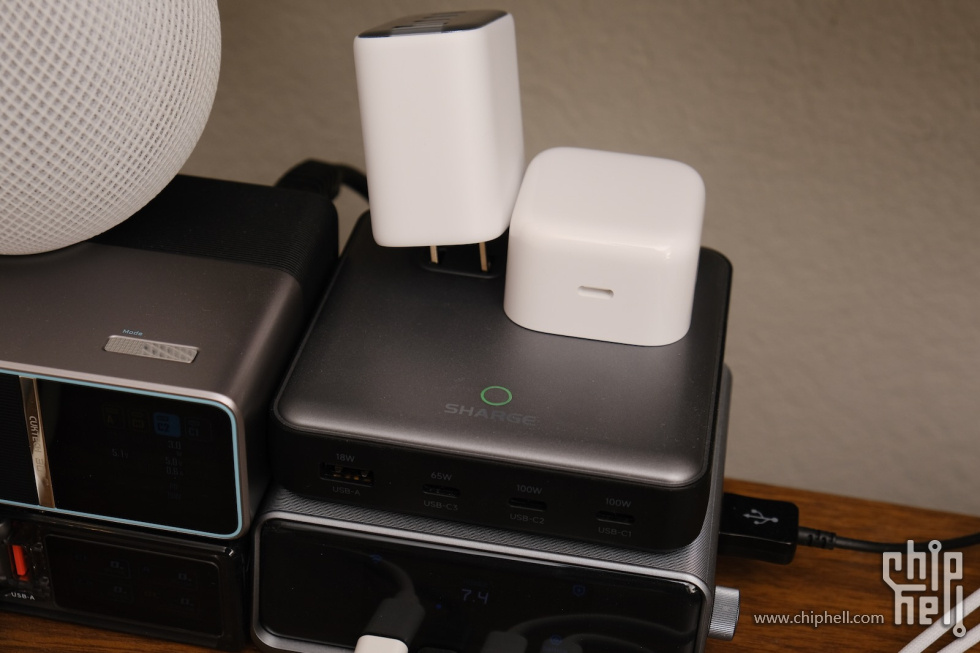

跟一众苹果的充电器比起来,下面分别是 70w,35w,40-60w 和 30w
你会惊讶这个充电器甚至比苹果去年出的 35w 还要小上一圈:
即便是拿来与小巧的第三方充电头,例如 aohi 的 40w 比较,体积上也丝毫不落下风:

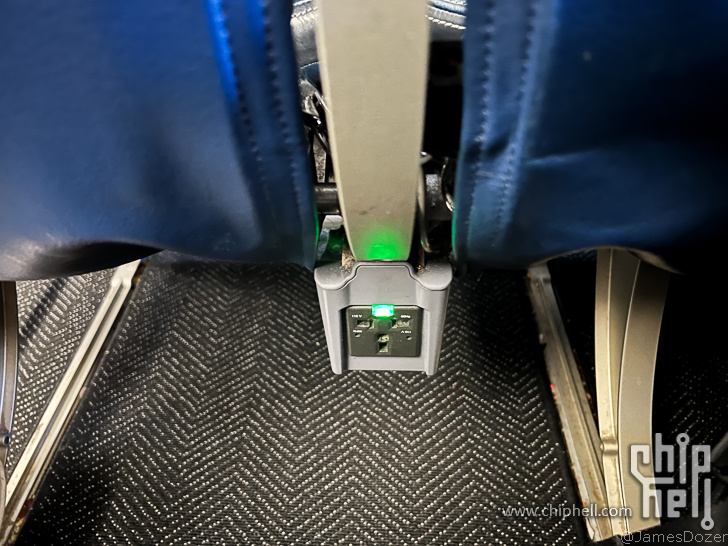

但是,我关心的另一个点,楼主没有测试,那就是这款电源适配器,插在日常用的插排上,会占用多 ...
会,如果你经常用排插,最好别用这种形状的
相反,这种形状的适合墙插,或者高铁,飞机那种位置
