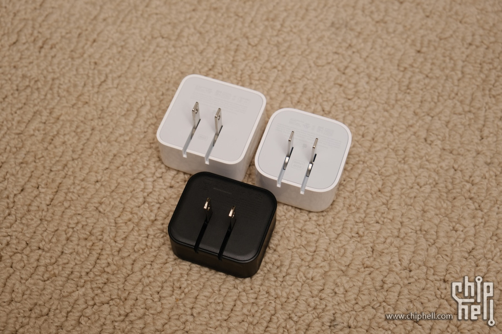

充电器拿出来第一感就非常小巧,你甚至都很难相信这是一个苹果出的支持 40-60w 的充电器:

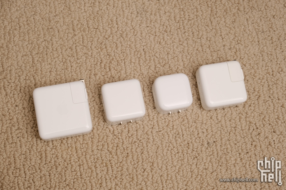

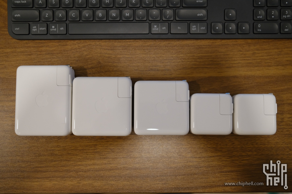

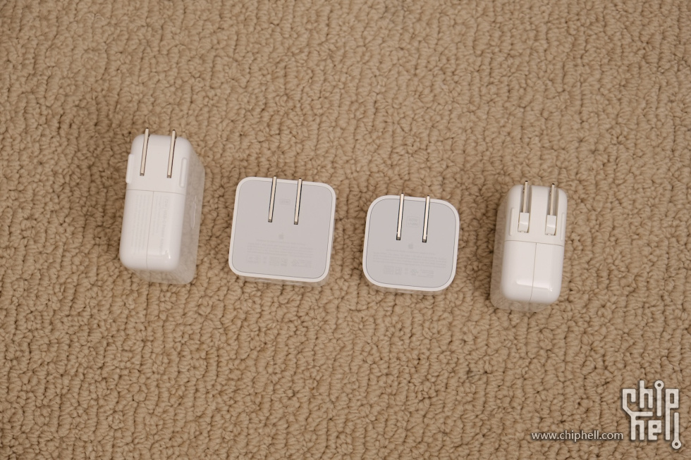

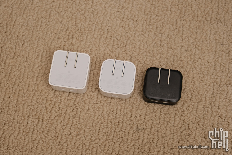

跟一众苹果的充电器比起来,下面分别是 70w,35w,40-60w 和 30w
你会惊讶这个充电器甚至比苹果去年出的 35w 还要小上一圈:

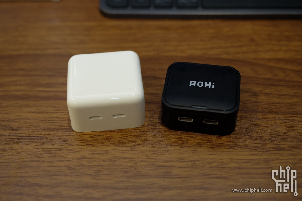

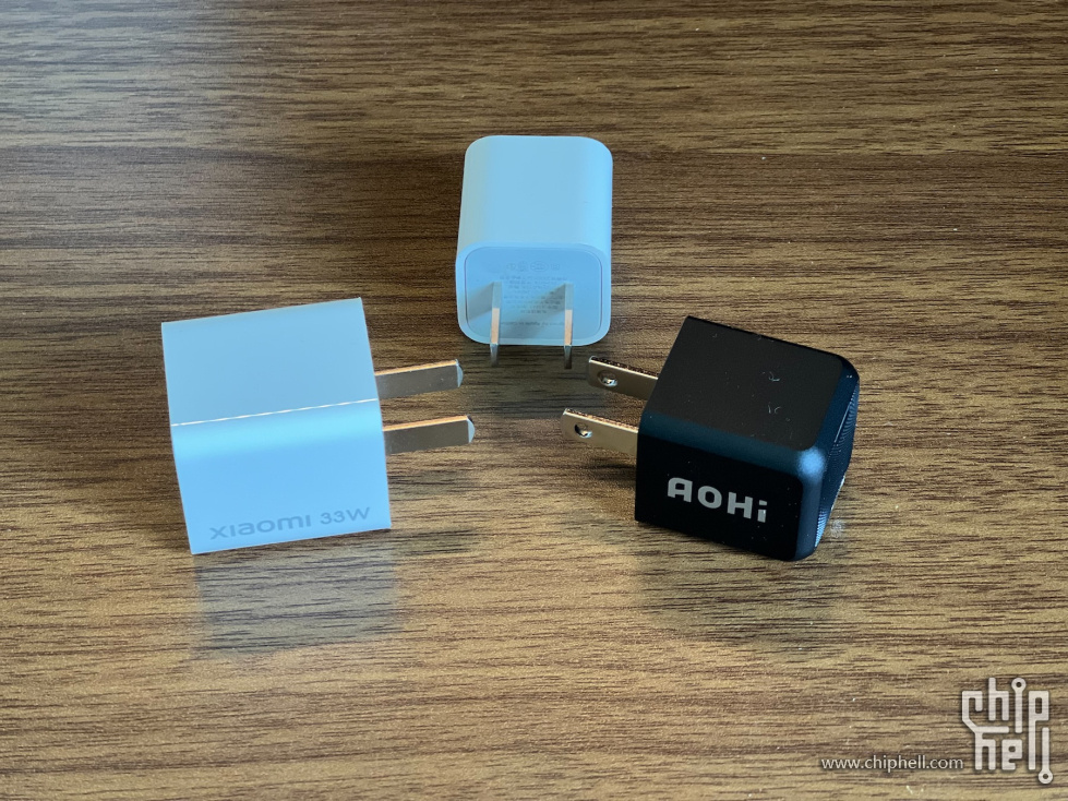

即便是拿来与小巧的第三方充电头,例如 aohi 的 40w 比较,体积上也丝毫不落下风:

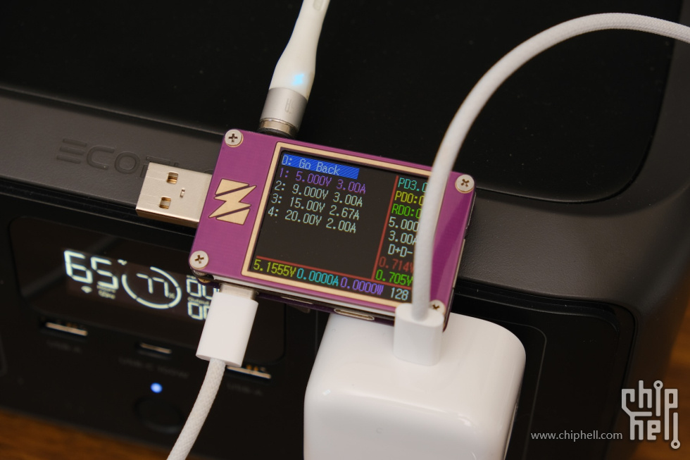

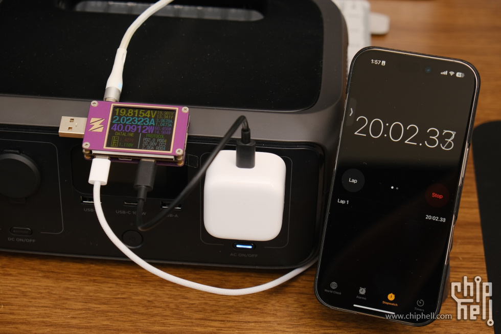

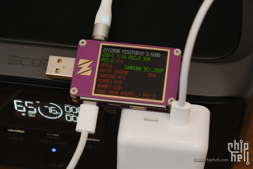

如果只是体积做小,能不能达到所谓的 60w 输出呢?我上机拿紫金表测试了下输出口的协议,心凉了一半——只能读取到 40w PD 协议,没有 PPS 支持
进入 PD 详情,似乎只有 4 组比较基本的 USB PD PDO 支持:
所以传说的 AVS 协议并不是基于 PPS 的魔改,至少我手里的紫金表是无法侦测额外的 AVS 协议

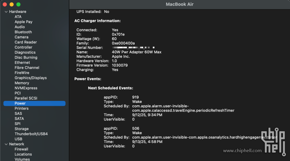

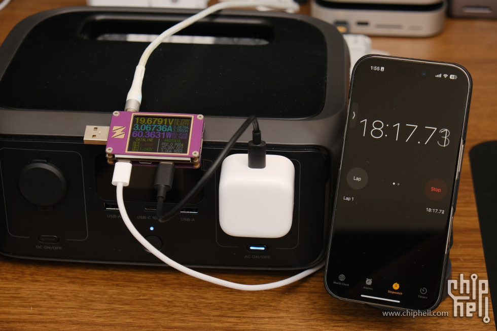

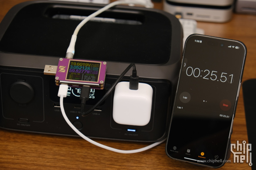

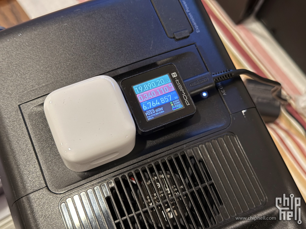

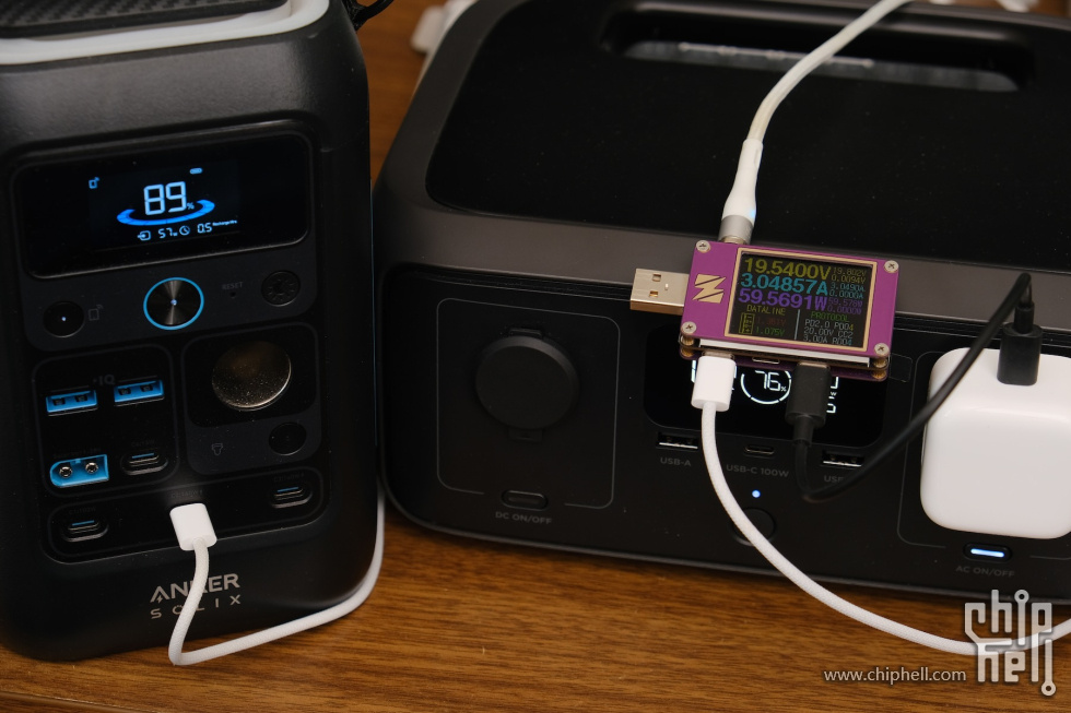

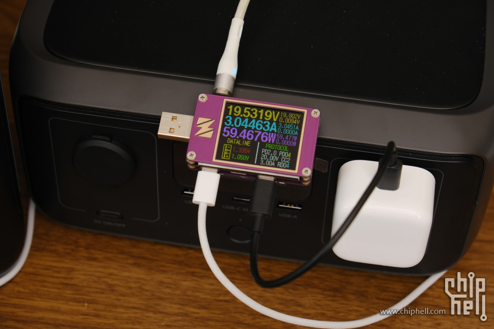

就在我很失望的把这个充电头插上测试电池想测试下工作温度时,居然惊喜的发现,电池读取到的输入功率居然是 60w:
也就是说这个 AVS 协议比我们想象的还要好,设备哪怕是不支持 AVS,也能直接当成 60w 充电器用,所以下个问题就是,它能持续多久?

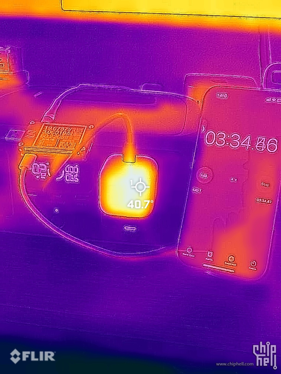

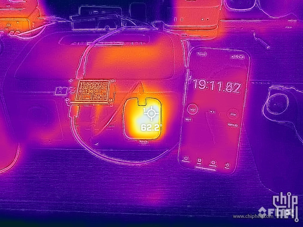

我测试了一下初始温度大约是 35 度,3 分钟后达到 40 度:
最后你们猜它持续了多久?5分钟?3 分钟?no 整整 18分钟半!
这时候外壳温度达到了最高 62 度,摸上去温热
其实用其他第三方充电器的标准来说 62 度 不算什么,我见过很多在 70-80 度跑…

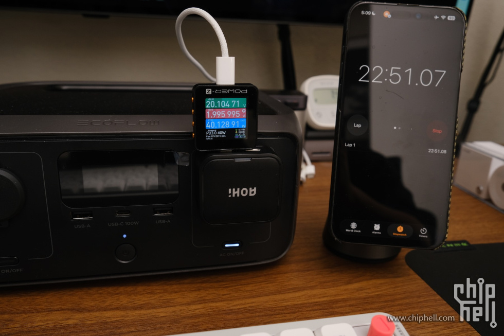

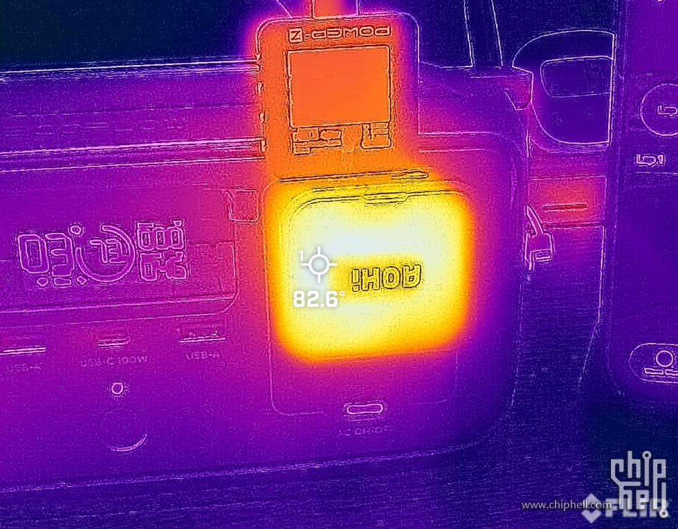

作为对比,我拿之前对照大小的 aohi 40w 一起测试:
不出半小时后,外壳温度就到了 82 度,而且这可是持续 40w 的输出状态,不过 aohi 有一点好,至少不降功耗,但是常年 82 度显然不让人放心:

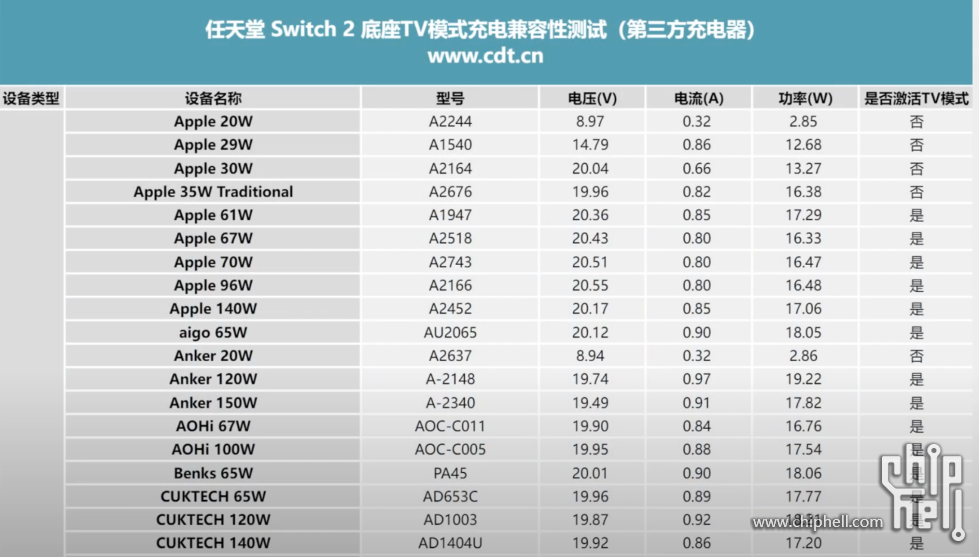

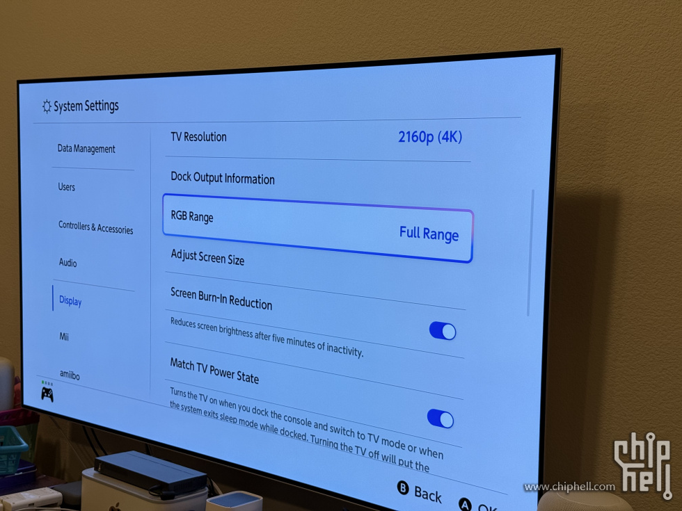

这可能是历史上第一款标定 40w 输出的充电头能驱动 Switch 2 的基座模式,它的最高功率居然恰好卡在了 Switch 2 基座模式的门槛上。
根据充电头网的测试 Switch 2 底座模式必须要 60w PD 才能输出视频到电视,尤其是必须提供 20v x 3A PD 协议输出的充电头才能支持。虽然其实际工作时其实基本只会需求 18w 左右的功耗。
但是这个应用简直跟苹果这个新出的 40-60w 充电头绝配:

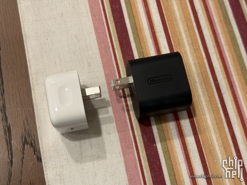

不用说这个 40-60w 充电器的体积比任天堂 Switch 2 原配的 60w 充电器几乎小了一倍:
看过前面我的测试的话应该知道,这款世界上第一个支持 USB PD 3.2 AVS 协议的充电器,可以在满负荷下以 60w 工作 18 分钟,而 Switch 2 这个奇葩在基座模式必须要 60w 规格但是根本用不到满负荷功率,实际游戏时只用到 8-18w 左右,所以苹果这个充电器就能一直工作在低负荷输出模式,进而也不可能过热,于是就能一直提供 60w 的 PD 规范给 Switch 2。
在 Switch 2 看起来,这就是个普通的 60w 充电器,于是可以持续完美工作在基座模式。不知道 Apple 这个充电器在立项时有没有考虑过 Switch 2 这种奇葩设备,但是能反向兼容确实让这个充电器实现独一无二功能,可能是目前世界上能带动 Switch 2 基座模式最小巧的充电器了,而这居然出自于那个苹果。

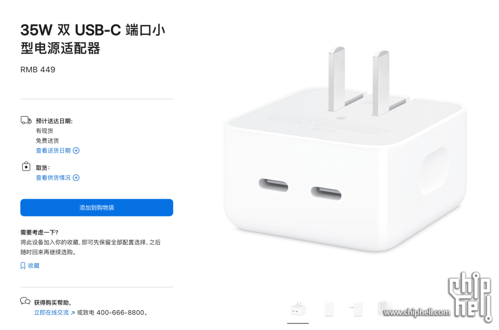

最后价格来说,苹果这款充电器的价格是 ¥329 其实刚好跟曾经的 30w 充电器(已经下架)一样,甚至并没有因为新技术的使用而涨价。
可能很多人不知道苹果 35w 充电器要卖到 ¥449,所以相较来说,这款 40-60w 充电头卖 ¥329 其实也没加太多品牌税进去。

真不行,它家就是个奇葩,可以看充电头网的测试,但凡低于 60w 的全部挂掉。只有 >= 60w 的才能输出 TV 信号。而苹果这个就很有意思,刚好卡在门槛上。
