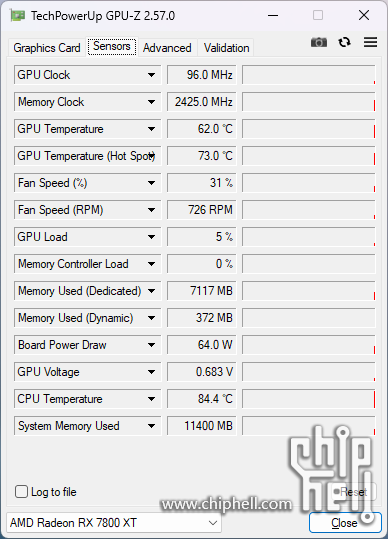

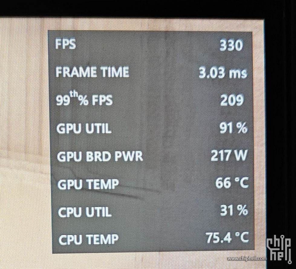

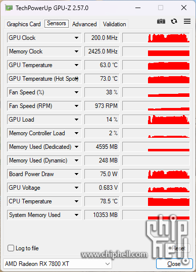

 楼主| 发表于 2024-2-6 18:52 | 显示全部楼层
没问题正常游戏
没问题正常游戏
没问题正常游戏
出问题
出问题
出问题
待机
待机
待机
 楼主| 发表于 2024-2-6 19:30 | 显示全部楼层
zydycjr 发表于 2024-2-6 18:52
没问题正常游戏
出问题
待机
https://ctxt.io/2/AABw_TZTFg
 楼主| 发表于 2024-2-6 19:55 | 显示全部楼层
灵乌路空 发表于 2024-2-6 19:50
你这CPU待机都78℃ ???
散热器贴纸没撕吗?
怕不是显卡强度拉起来后CPU负载提高降频了
5950X 平常就是 70-90. 2080 同配置没出任何问题. 就是 上AMD 就这样了.
