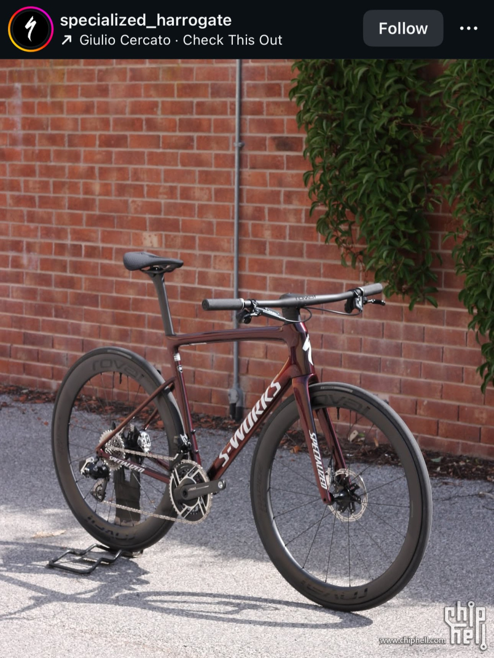

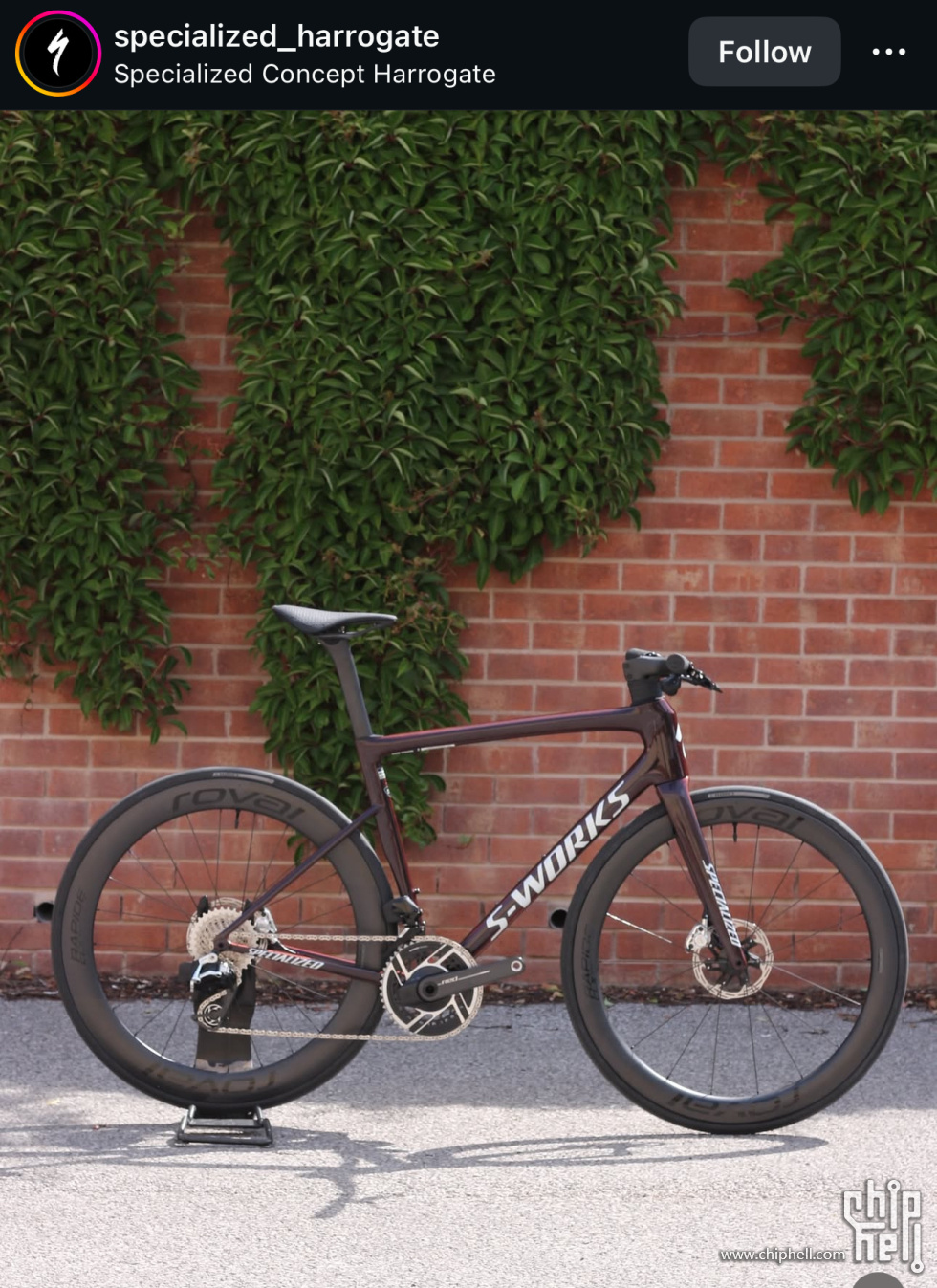

前两天看到个图,比轮大装的平把Sworks crux更猛,看个乐子
没错,这是平把Sworks Tarmac SL8,变刹都是Sram RED
