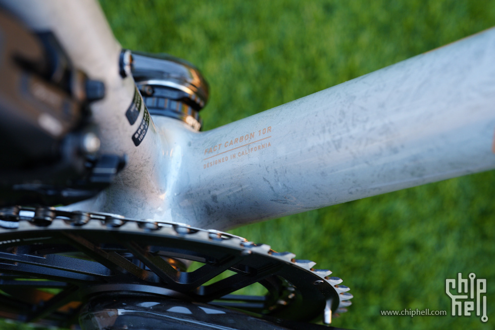

Specialized Tarmac SL8的车架fit是和Aethos很接近的,车架的Reach和Stack完全重合。车架之前坛子里开了好多了贴了,不多介绍。Specialized网站按照身高和小腿长,推荐的尺码是在49和52之间,问了我的Fitter推荐是买小一码容易调整。

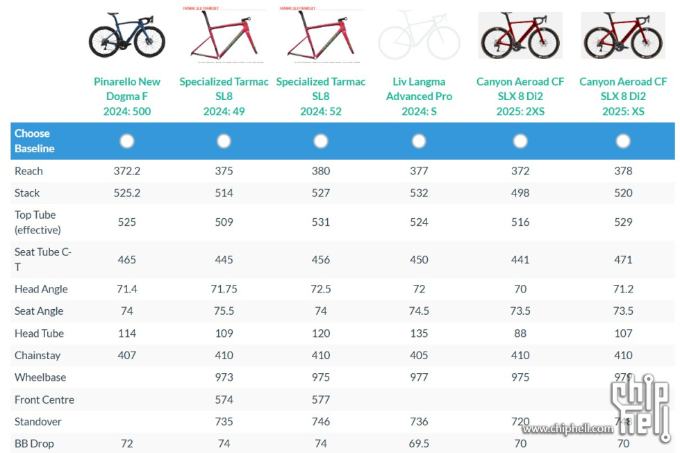

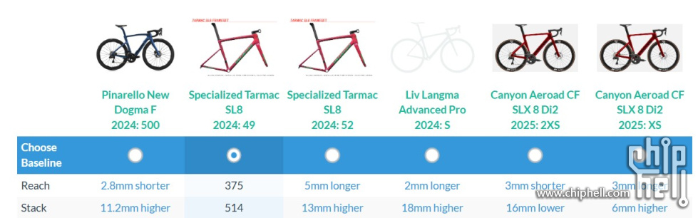

好了,看到这里发现每个品牌的尺寸名字都不一样,对比起来好累。给大家推荐一个网站geometrygeeks.bike,找到车架和大小可以直接比数据,挺方便的,截图如下,
我的以下分析只适用于介于Tarmac SL8 49码和52码之间的情况。
我以Tarmac SL8 49码为基础做对比,我只关心reach和stack,别的不(wo)重(bu)要(dong)。
可以看到狗妈F的500码,reach略短,stack高,如果平时主要握手变的位置健身骑,是很理想(舒服)的。
Liv Langma的S码,reach介于SL8两个尺寸中间,stack也高(+18mm),甚至高过Tarmac的52。会比Tarmac SL8要更舒服一些。
Canyon Aeroad的2xs,stack(-16mm)太可怕了。我买应该会选XS,相对比较能接受。如果对比SL8 52码和Aeroad XS,Aeroad的stack还是低7mm,但没有小一号差16mm那么夸张。
车架Fit基本的调整方法:
reach长短,如有需要可以通过把立长度补偿(常见公路车70-130mm选择范围很大)。注意,合适的reach是很难自己判断的,还是要做bike fit
stack高会比较休闲。如果stack偏低,头管碗组垫圈高度一般是最高35mm(3厚1薄总共4个碗组垫圈全部加上),再不够可以选+6度或者+10度的把立,再垫高一些,但相比reach要难调整。如果stack需要降,把立用负角度的,-6/-10/-14度的都有,然后再考虑减垫圈,截头管
解释这些的主要原因:
新手不能完全按照官网的推荐来买车架,也不要别人选什么我也选什么,最好是要按照身高,腿长,小腿长,肩宽这几个数据来选。先做fitting,找个靠谱的朋友/靠谱的店家参考一下都是不错的选择。
如果不做fitting不建议上一体把,分体把换把立很便宜,弯把还能调角度。
geometry geeks适合用来分析和对比同品牌不同车款,或者不同品牌的类似车款(比如空力车架)。一定要选对接近的尺寸,不然对比没有意义。

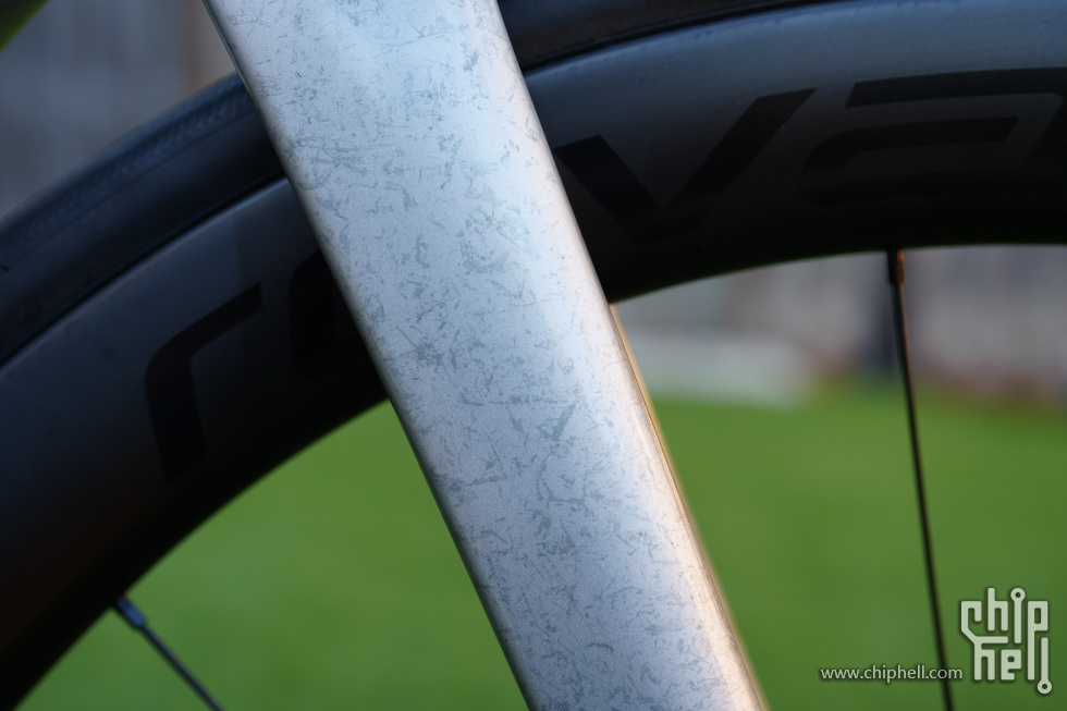

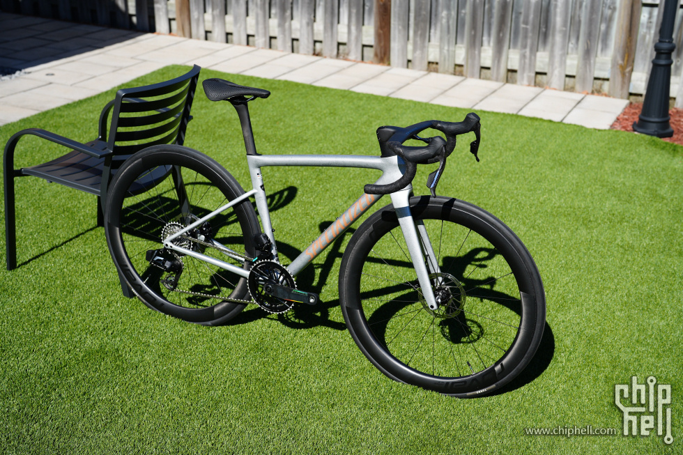

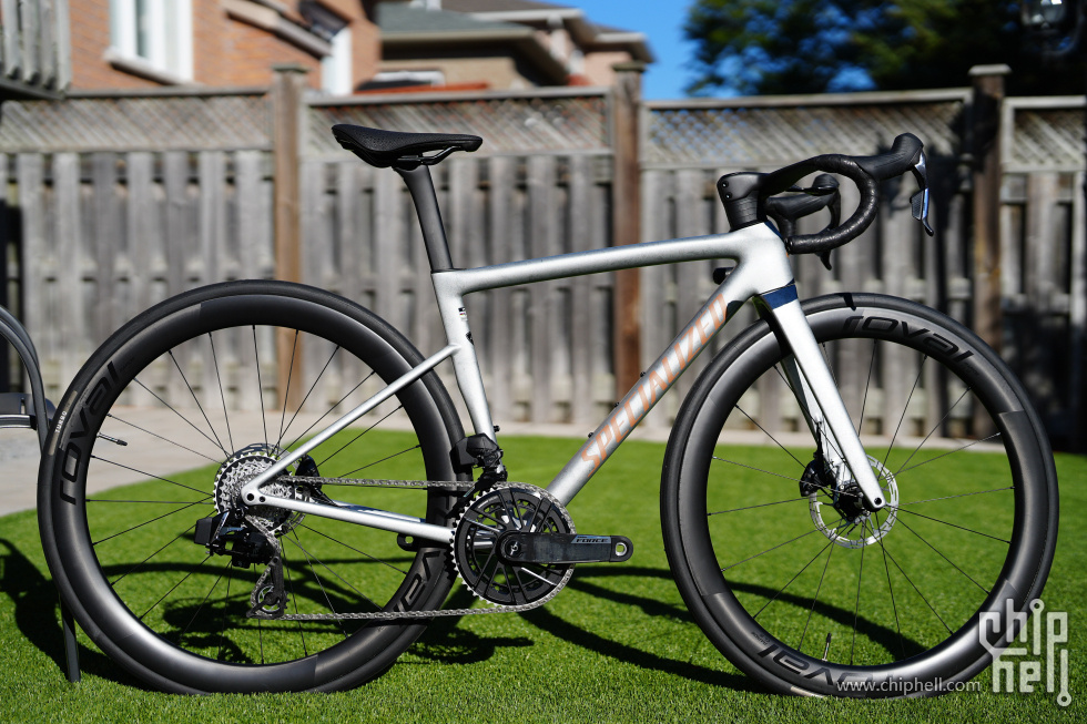

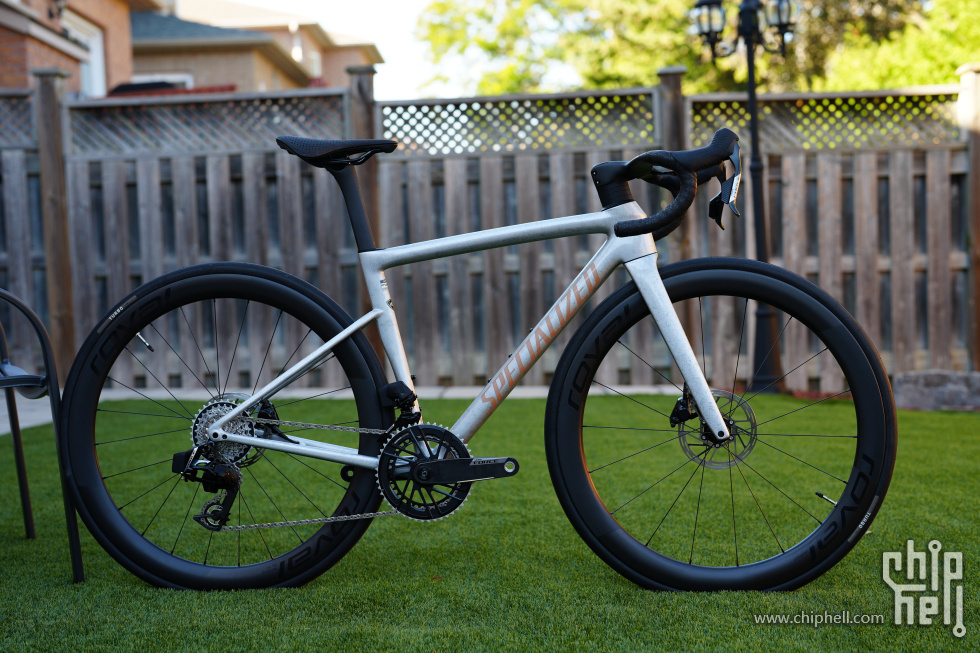

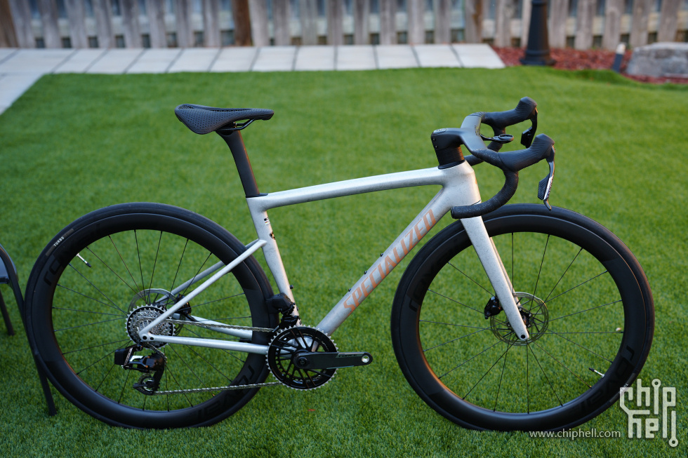

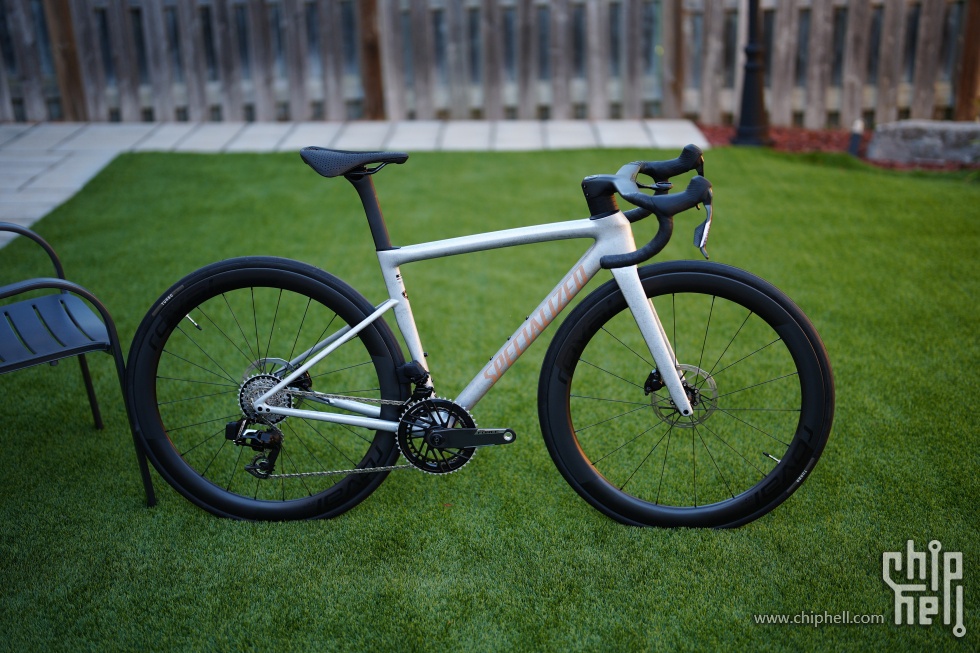

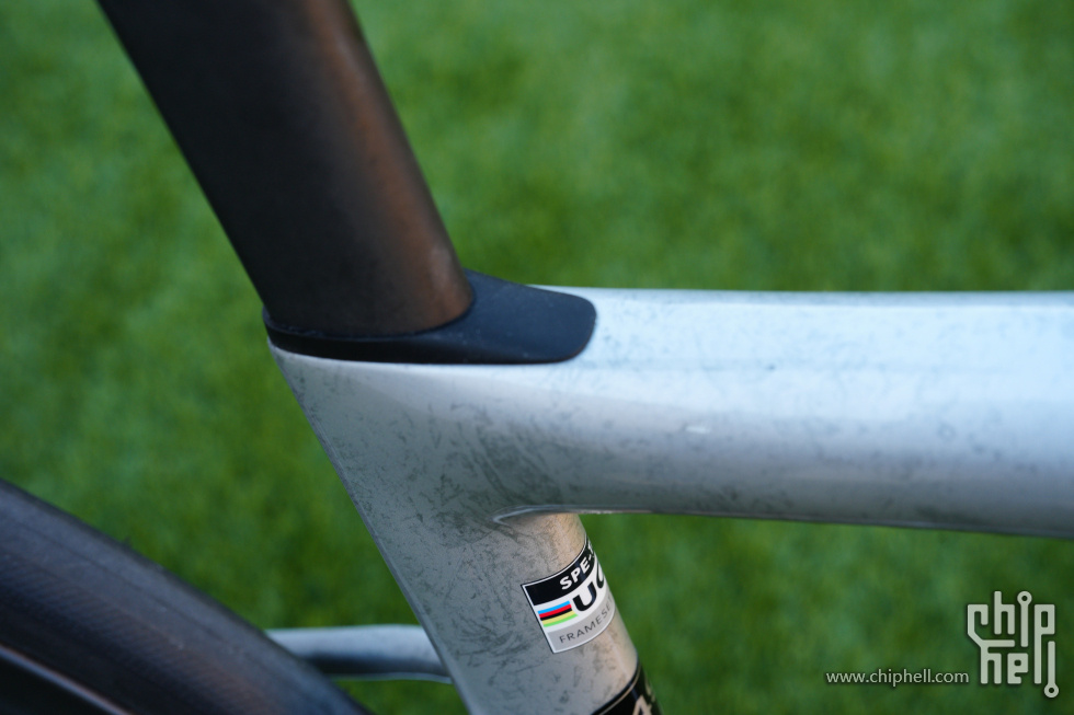

好了,该上图了,全车是官网配置,没有任何改动。我上午在阳光下拍了一些,下午在阴影里又拍了一些。

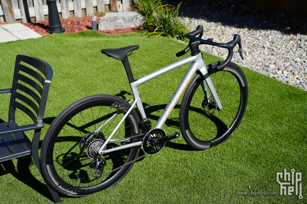

整车
细节

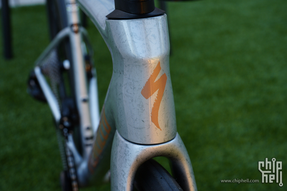

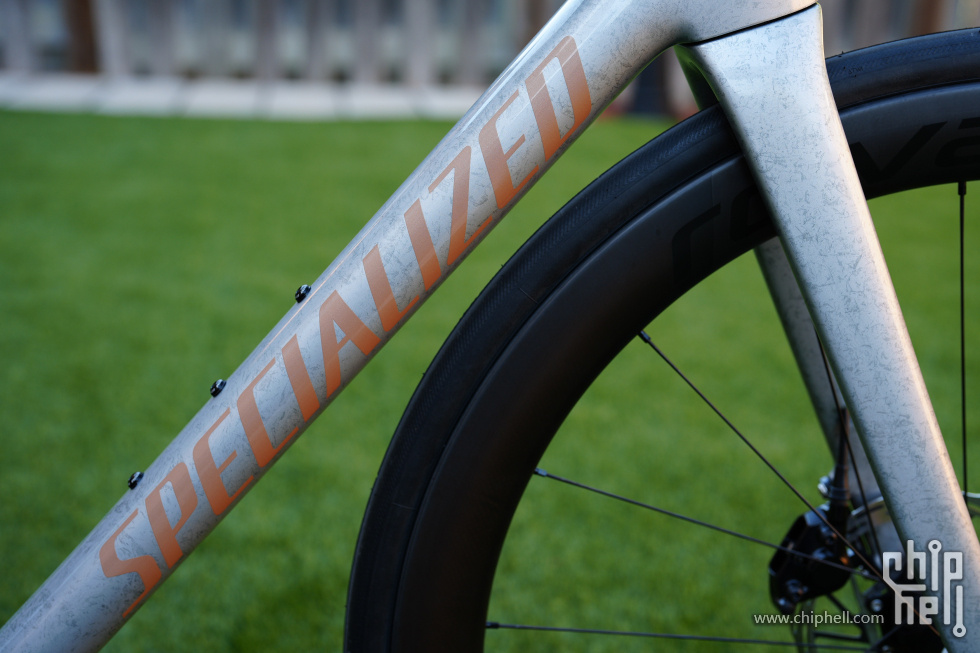

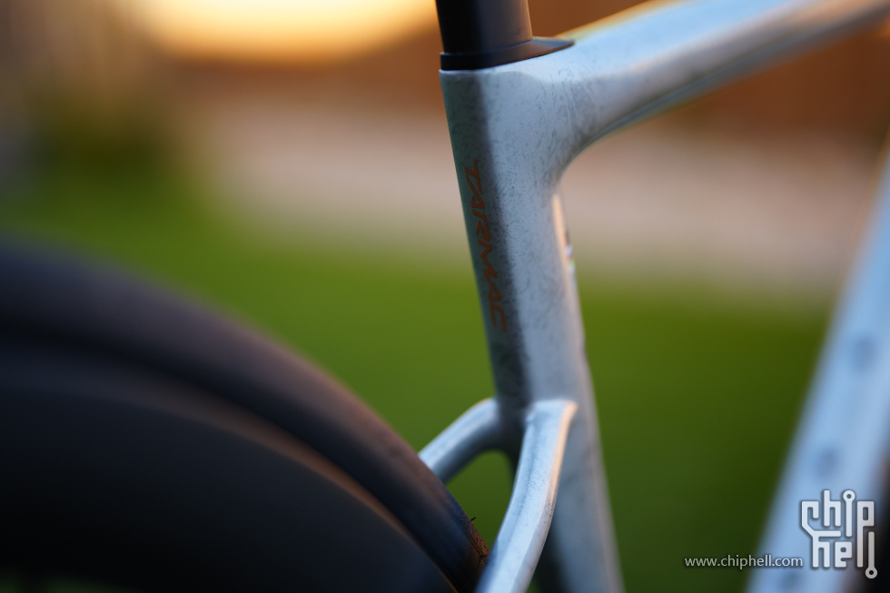

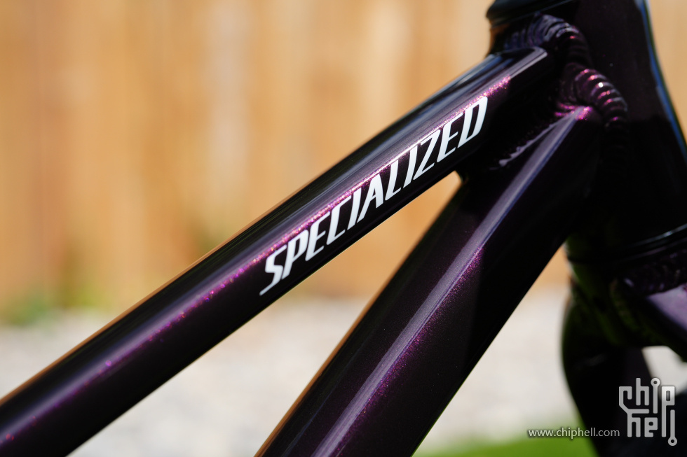

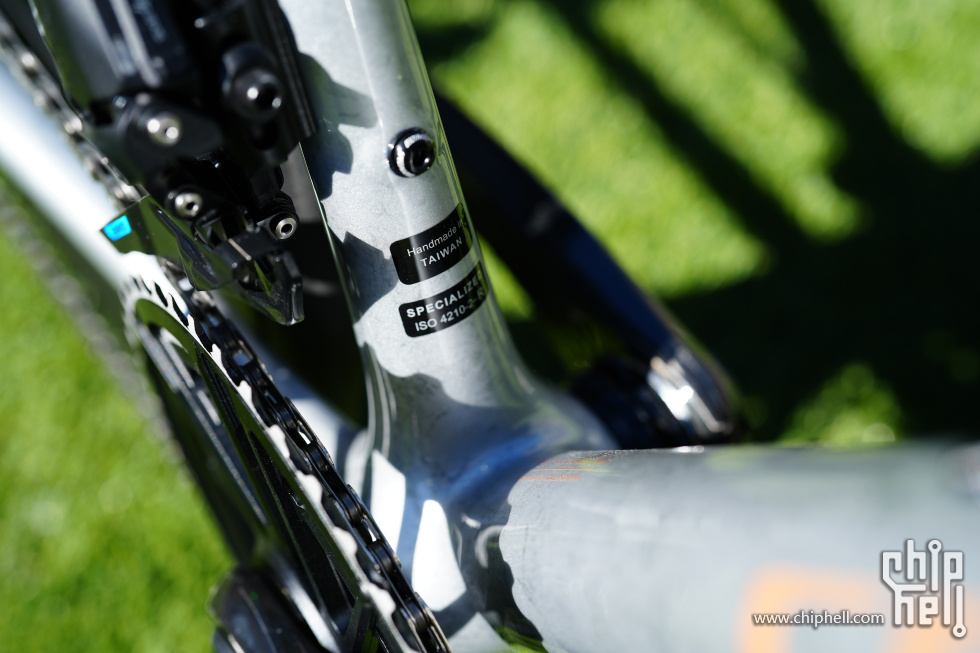

这个涂装没有前叉那个"多余的Specialized logo",干净
全车就3个logo,车头的S,下管的SPECIALIZED,立管后面的TARMAC

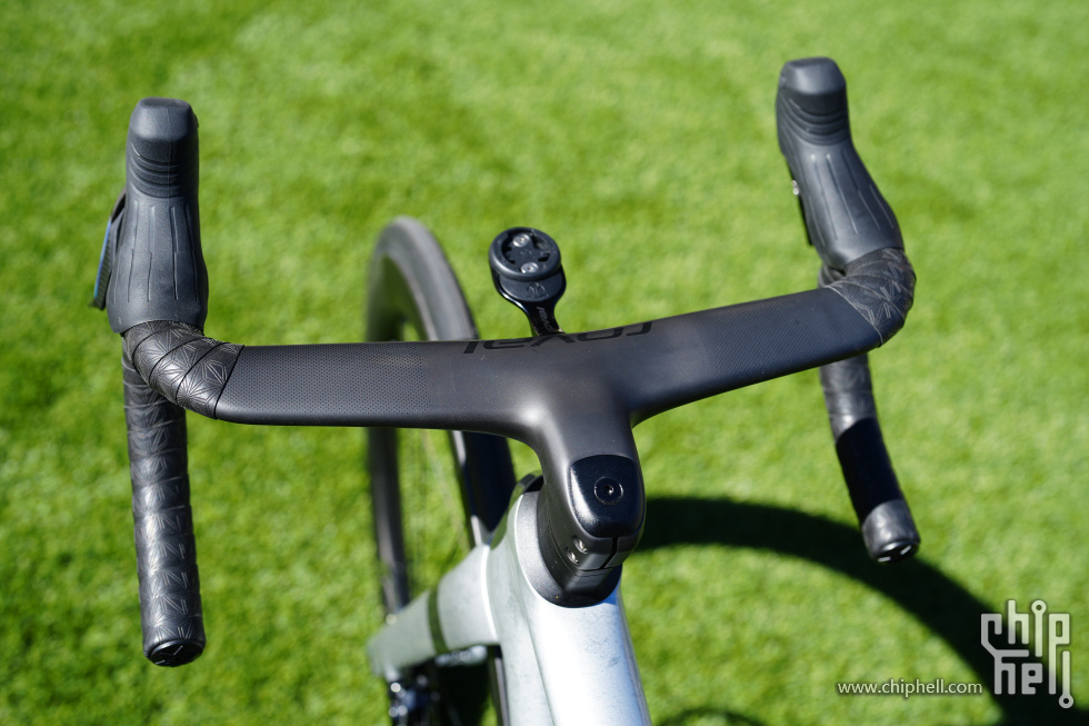

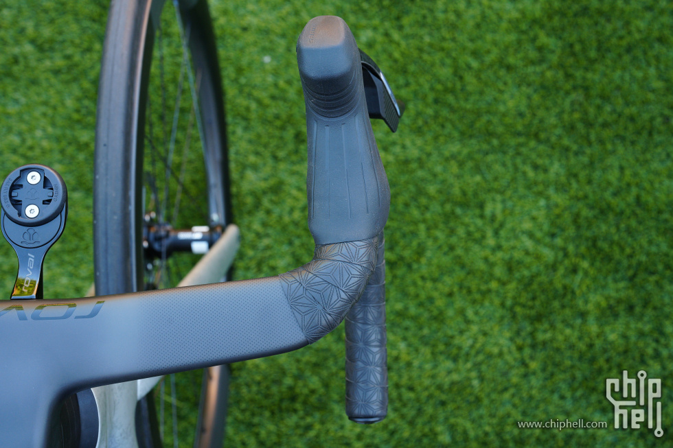

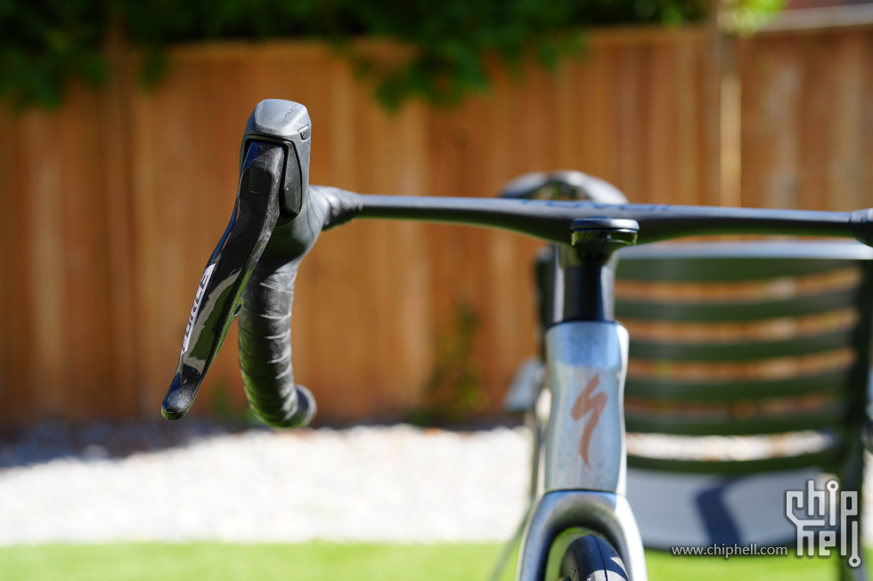

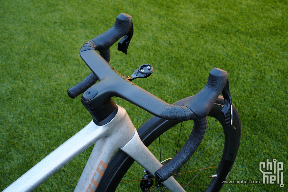

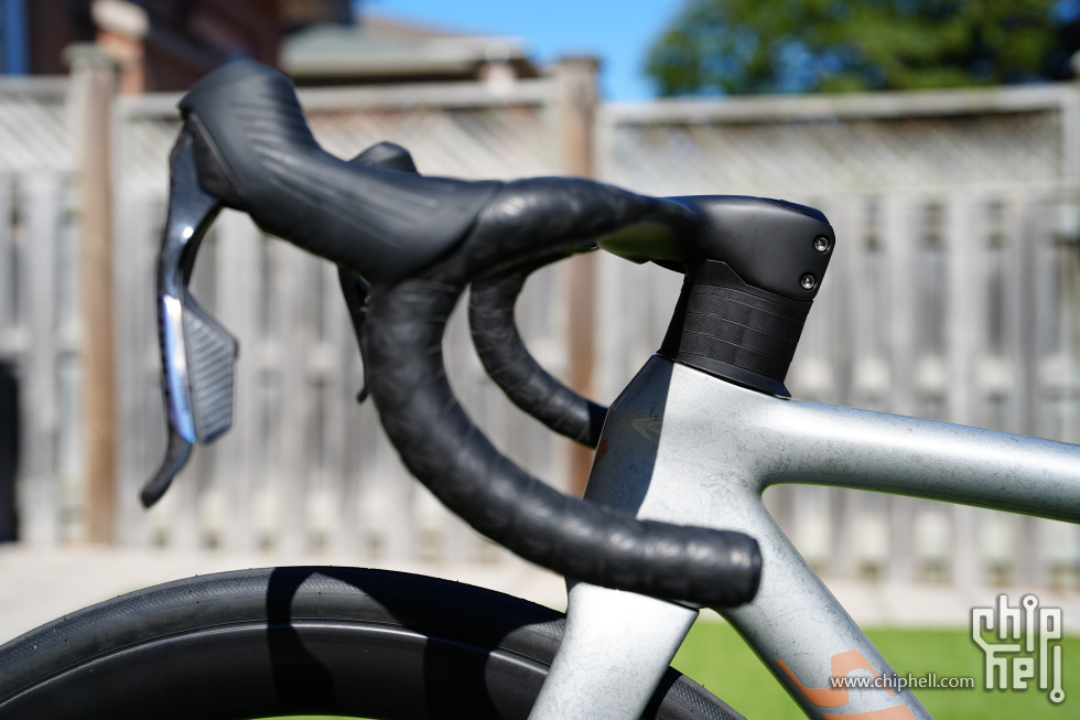

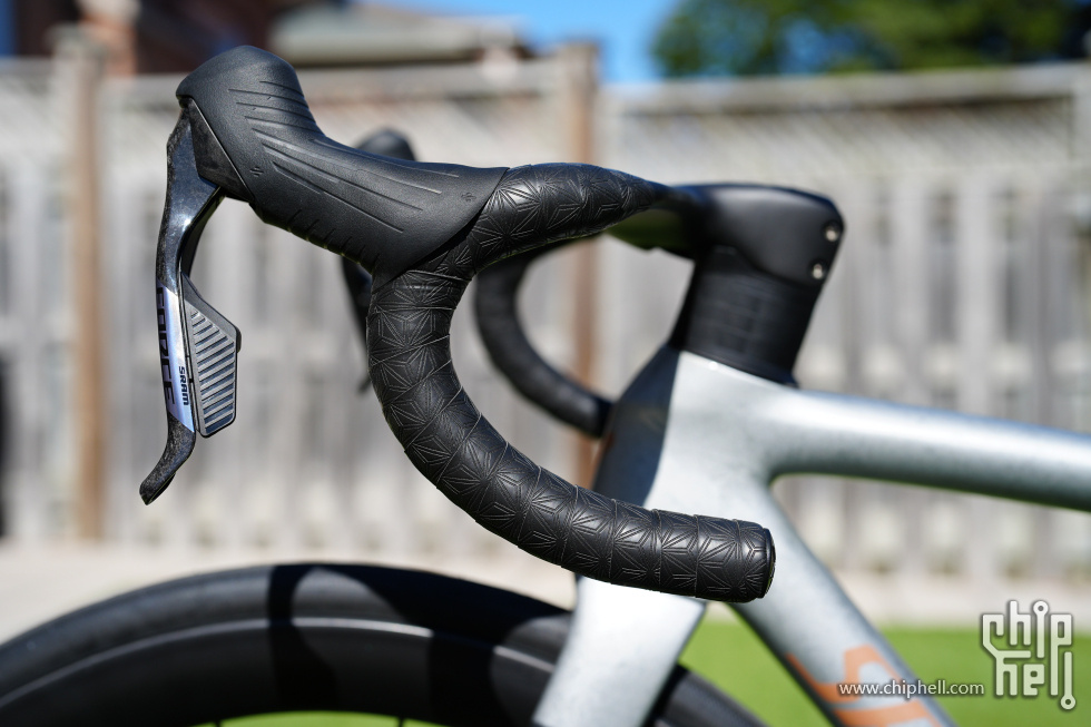

车头
Roval Rapide Cockpit,为Tarmac SL8专门设计的一体把,49码车带75mm x 380mm,是这个把的最小尺寸。这也是给太太买49码的原因之一,我太太应该是用360mm宽的把,52码配的是90mm x 400mm只能拆了卖掉。
闪电不做360mm的Cockpit,可能是因为明年UCI的新规,把最窄要400mm(外对外)。380mm型号是按照中对中量的,外对外缠了把带我实际量了,是超过400mm了。这个UCI新规定肯定是存在争议的,毕竟波加查的今年环法enve把是370mm,王者即是正义。
我自己的56码,原厂配100mm x 420mm,而我需要的是100mm x 380mm。
Specialized整车带的车把,按照fitting大数据看都是给太宽了。换内走的弯把/一体把是挺麻烦的事情,还好我的Aethos车把是外走的,能自己换弯把。
在这点上,Canyon Aeroad和Endurace配的CP0048一体把,可以调整宽度370-420mm。这个对于北美和欧洲用户是很友好的事情,人工成本太高了,自己在家就能调实在是方便。
Liv的小号给的380mm,和闪电看齐

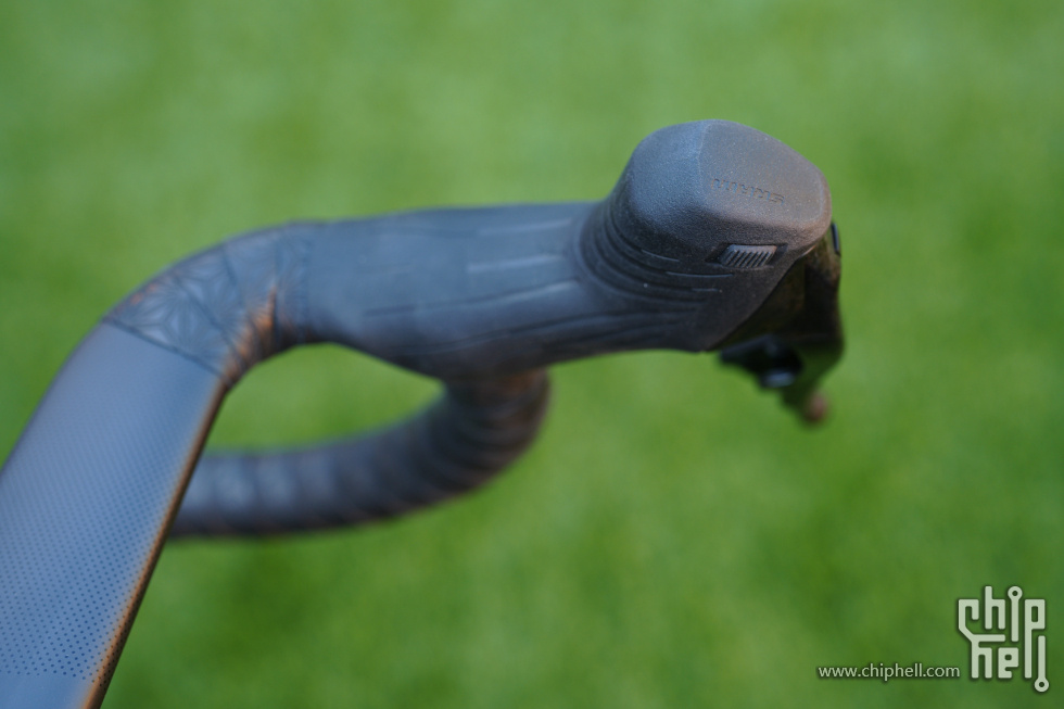

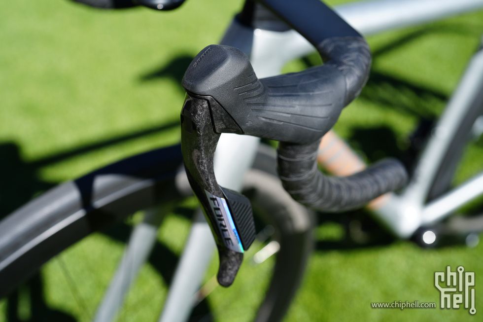

刹车把角度是外偏一些
刹车把在阳光下的碳纹
这个是新Sram Froce/RED E1新加的按钮

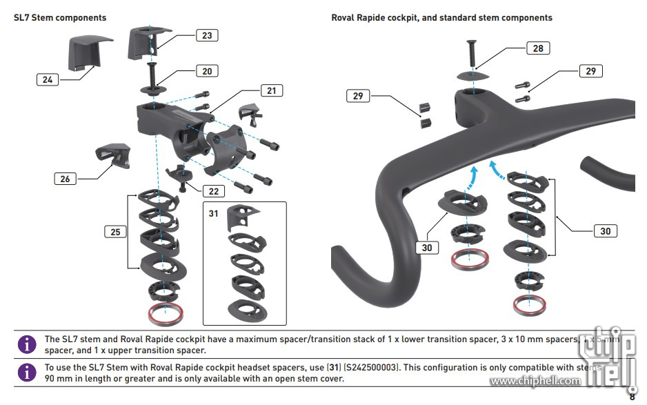

这里放说明书截图解释一下,厂家允许最多可以安装的碗组垫圈是 1x 下转换垫圈,3x 10mm垫圈, 1x 5mm垫圈, 1x 上转换垫圈。上图里是装满的状态

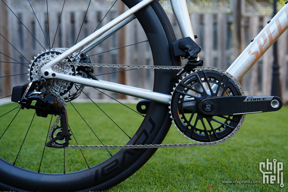

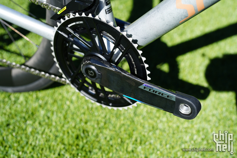

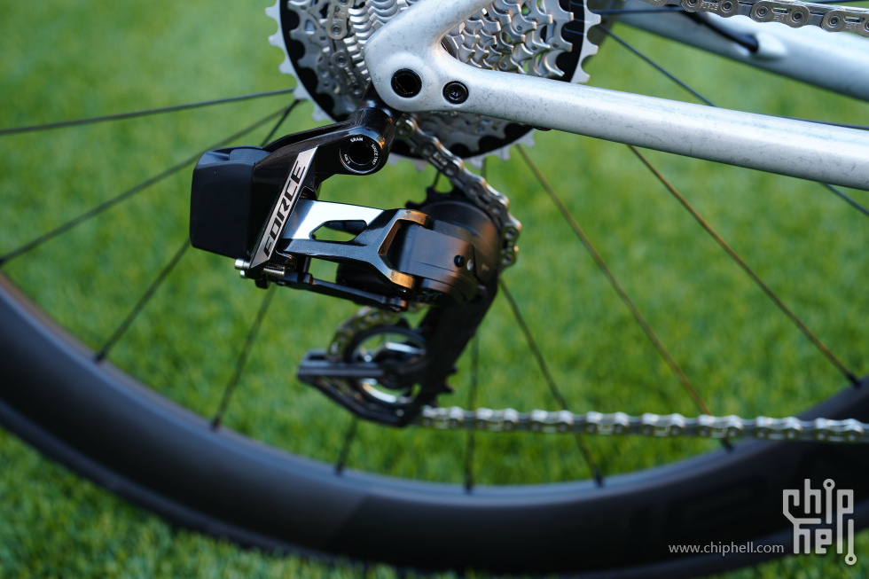

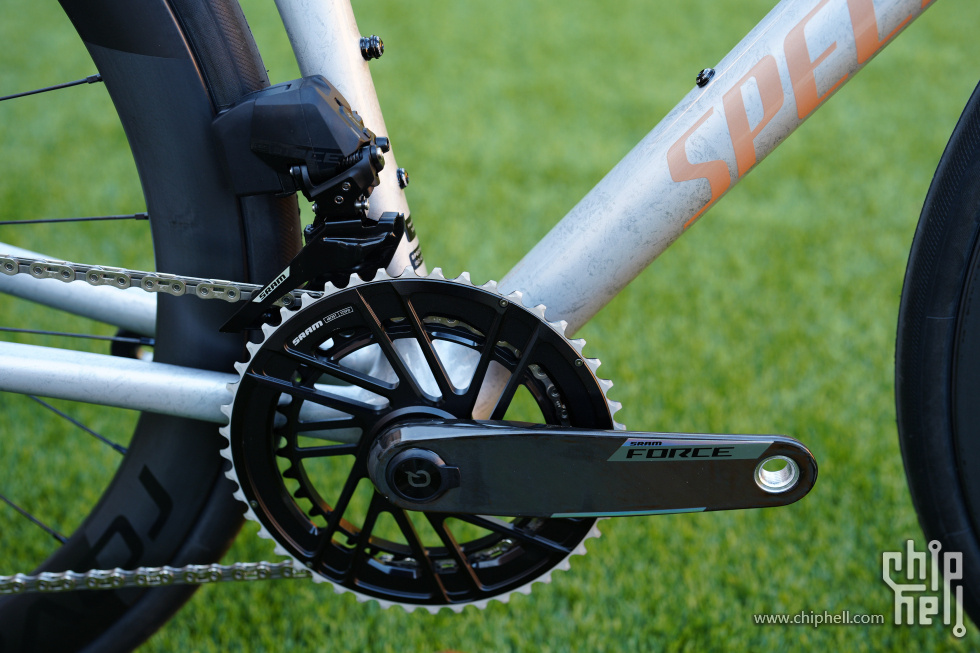

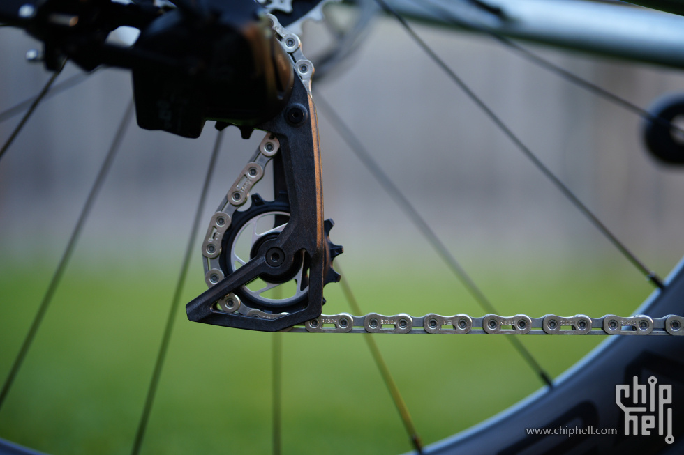

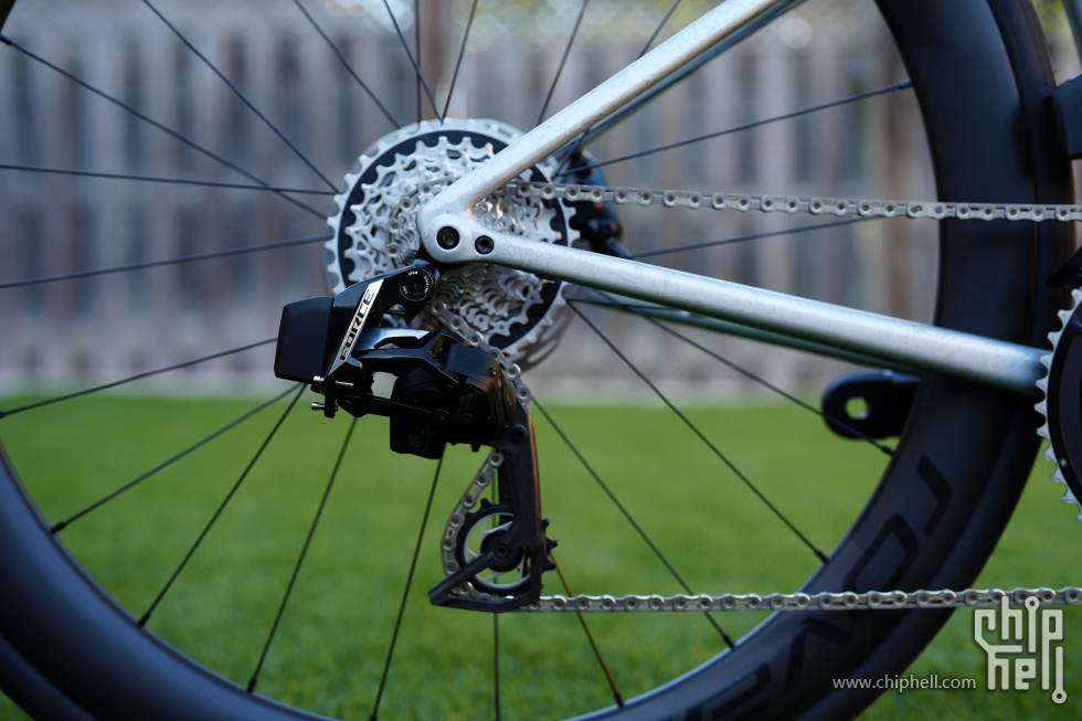

传动

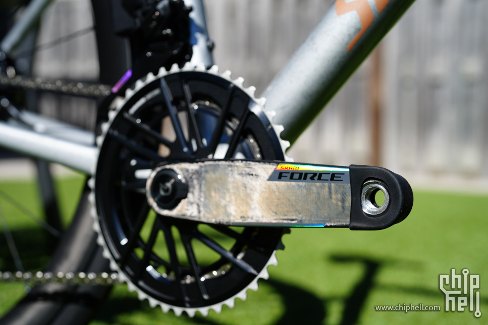

SRAM Force E1全家桶,带功率计
48/35t牙盘
10-33t飞轮,我可能会更喜欢10-28t

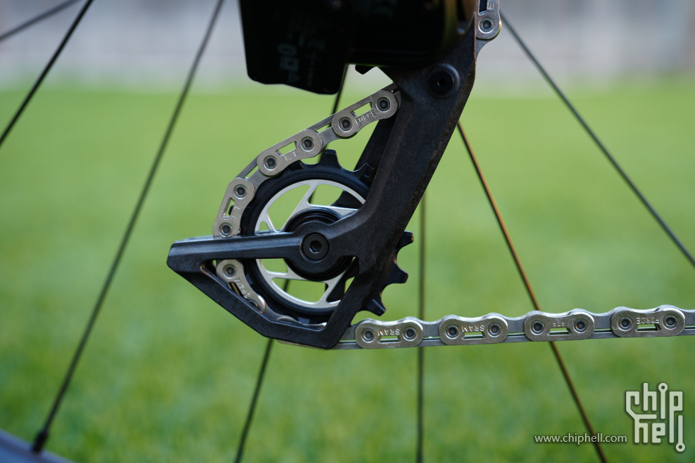

鸡腿

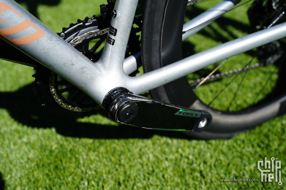

曲柄在阳光下,不同角度

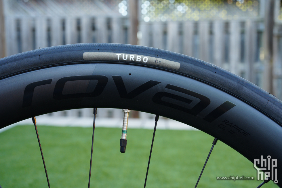

轮组
Roval Rapide CL III,CLX III的低配版,造型和CLX一样,框高前51mm,后48mm,钢辐条(CLX是碳辐条),花鼓也低一档(钢滚珠vs陶瓷滚珠)

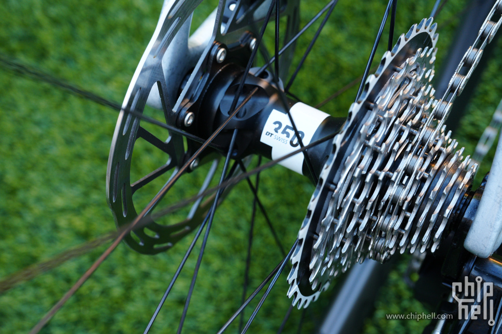

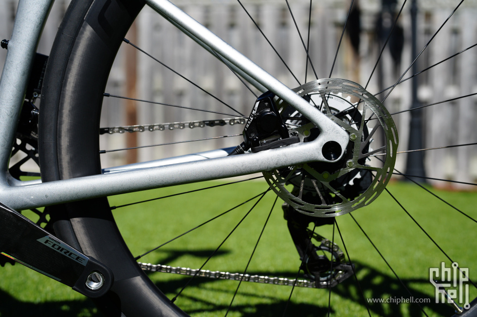

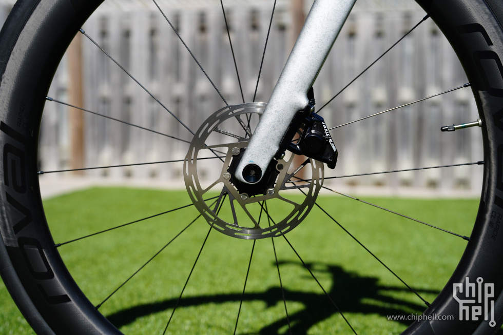

刹车盘
前后160mm,闪电这点我很欣赏,没有缩水的,轮子可以和我自己的车直接对调
Canyon的小车用的是前后140mm,中号是前160后140,要到XL号才是前后160mm
Liv是前160后140

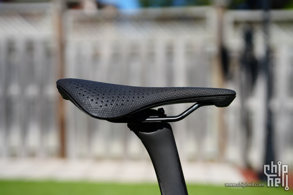

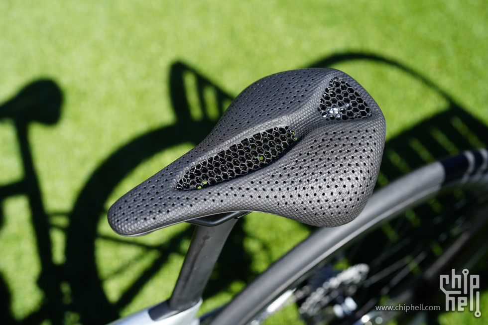

坐垫
Power Pro with Mirror,3D打印,钛弓,155mm
闪电的44-52码整车给155mm坐垫,54-61码给143mm坐垫。
很多人不理解为什么小车坐垫大,原因是女性坐骨普遍比男性宽,44-52码的车主要是给女骑准备的。
再对比Canyon,给的Selle Italia坐垫各种型号都是130mm,离谱,拿回来直接挂闲鱼。是因为欧洲人屁股窄吗?
Liv品牌的坐垫是155mm的,也算上心

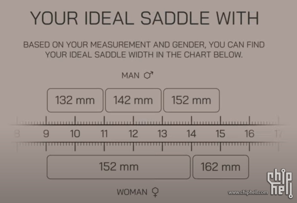

选坐垫可以直接量坐骨宽度,然后参考下图 [Credit: Shimano PRO]

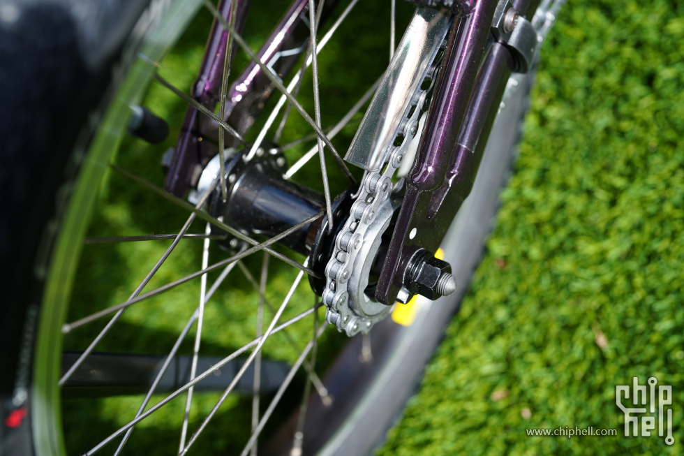

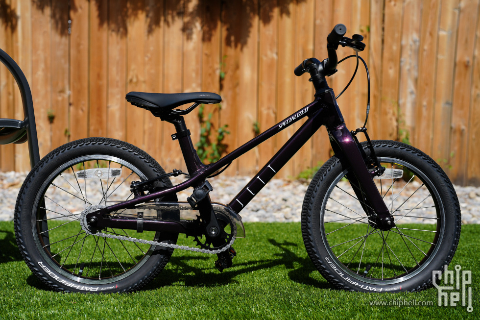

 楼主| 发表于 2025-10-1 23:14 | 显示全部楼层

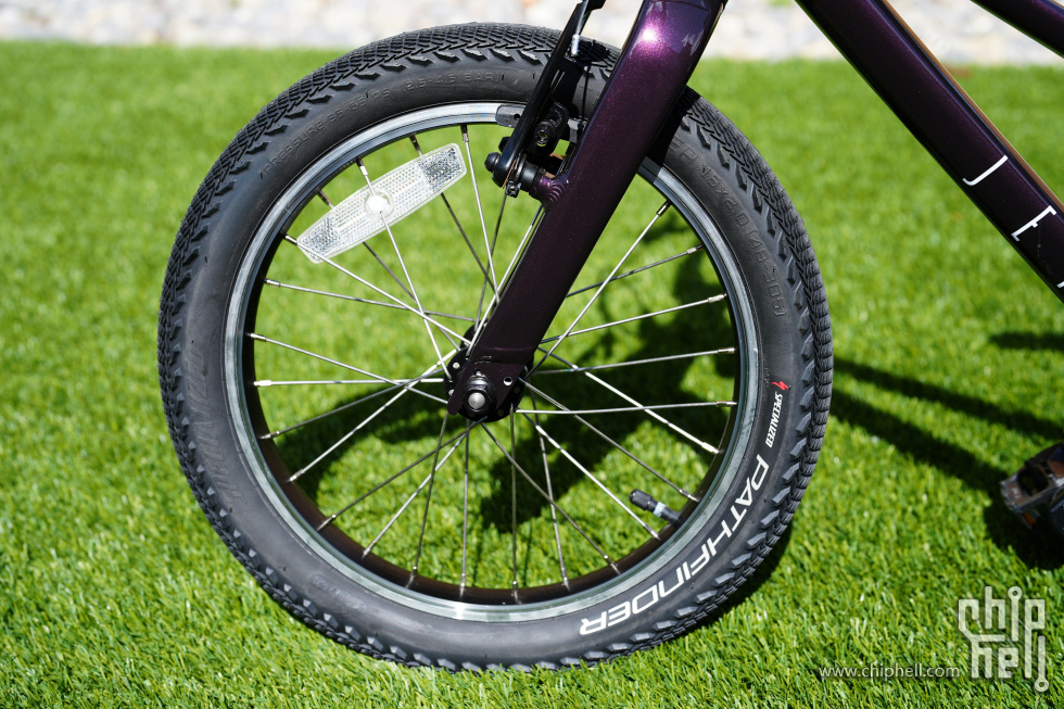

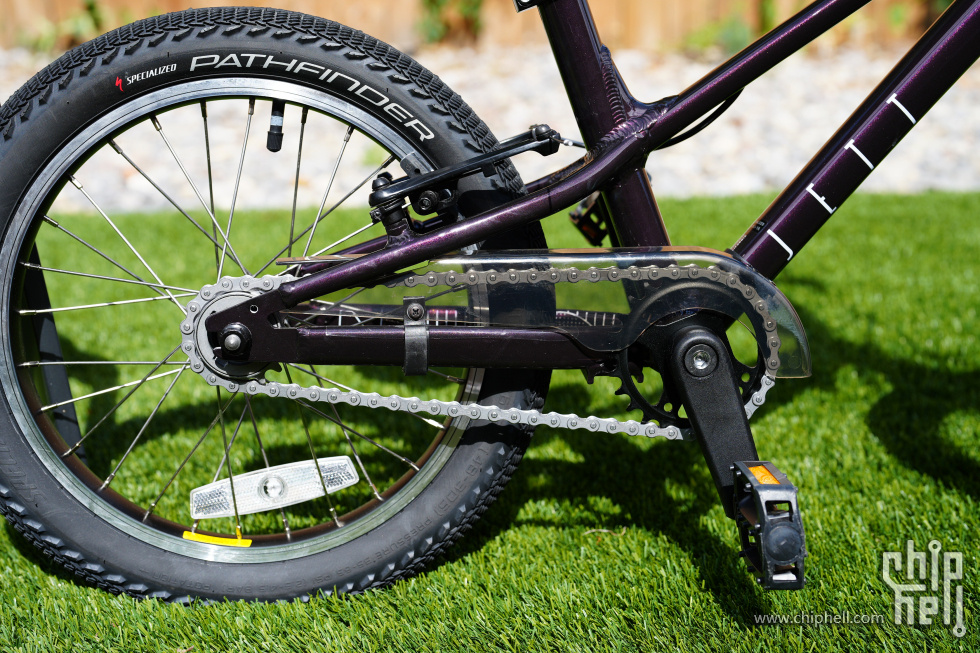

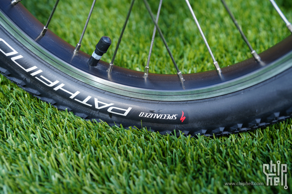

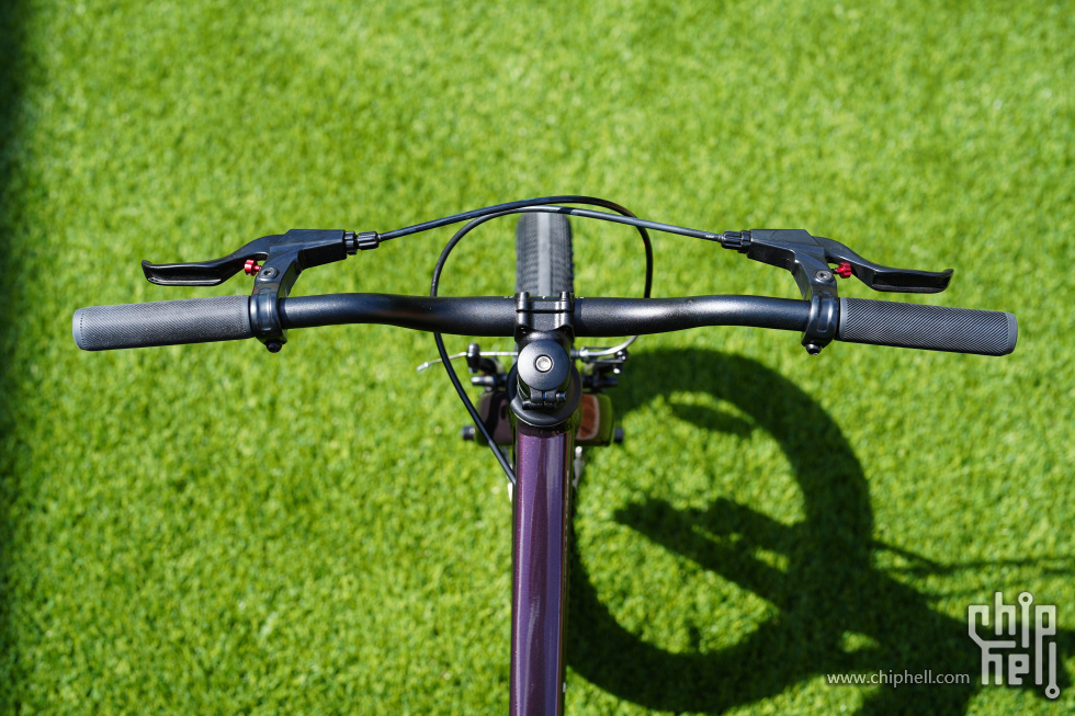

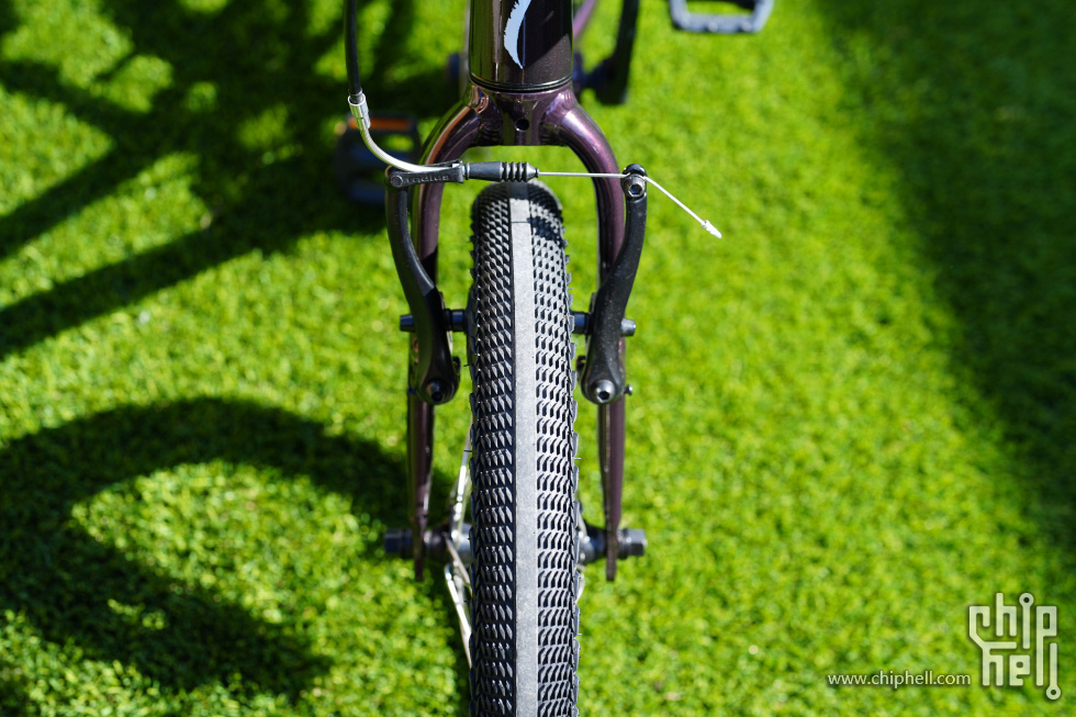

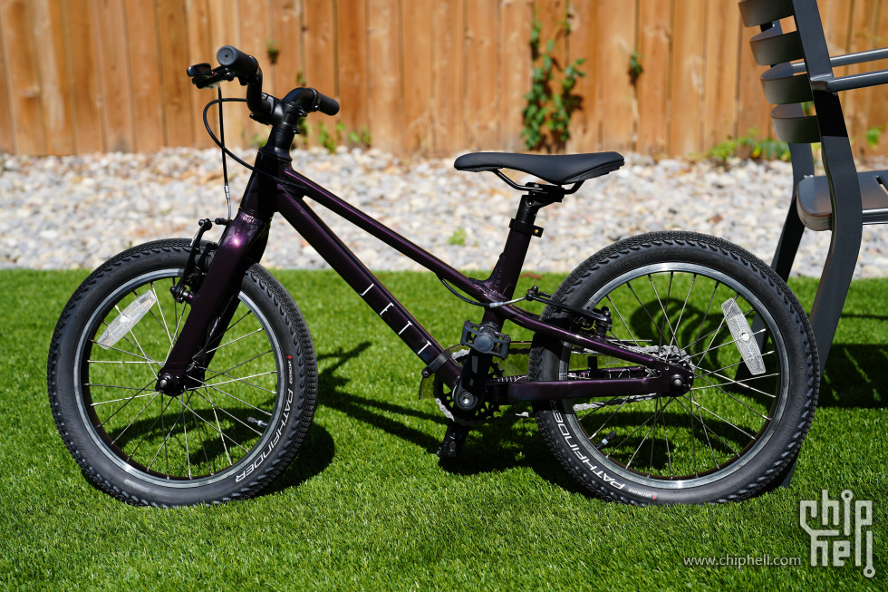

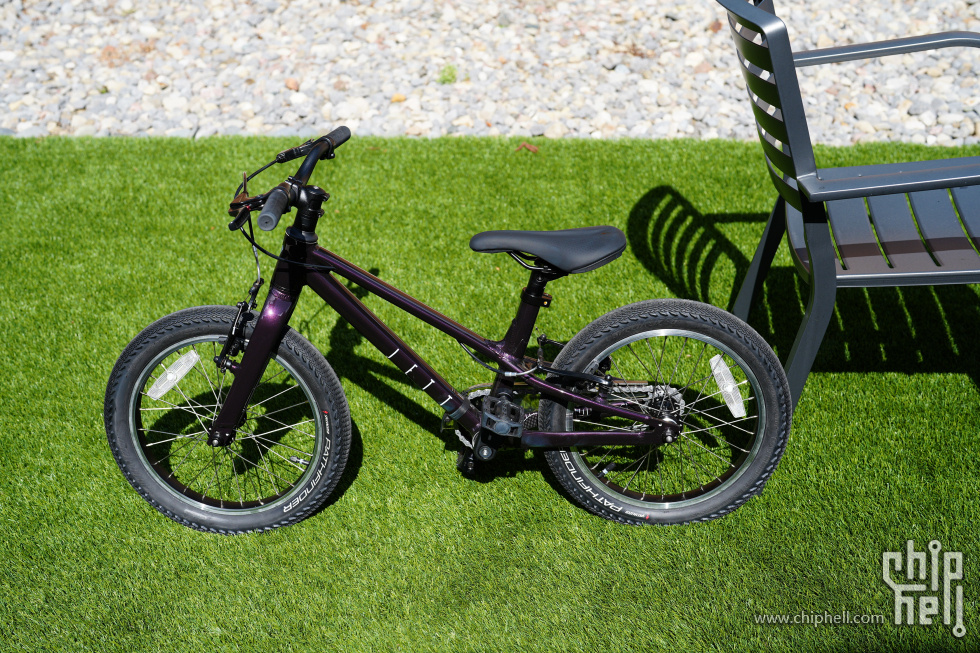

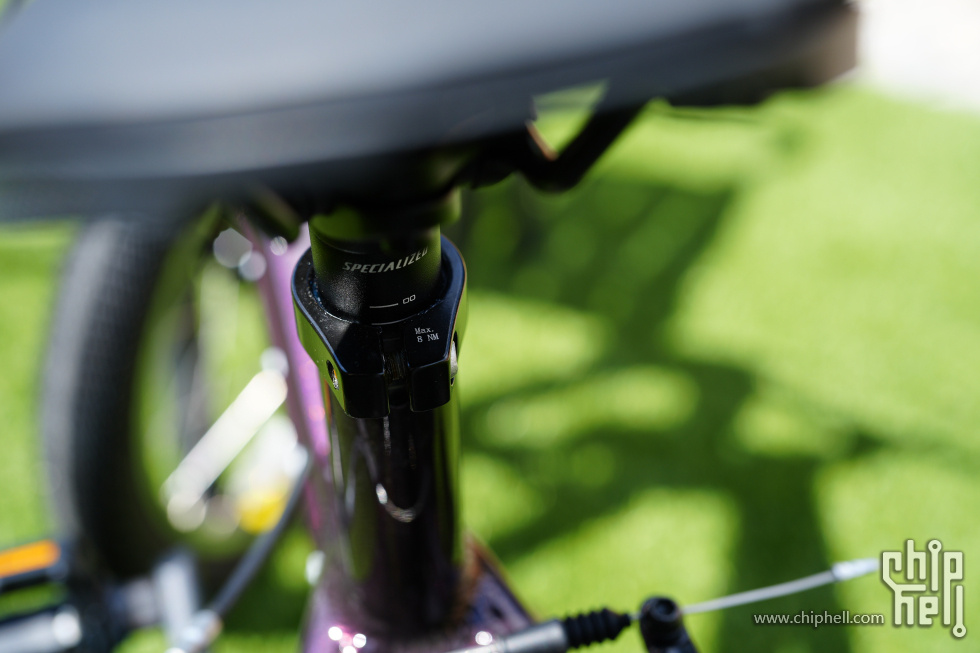

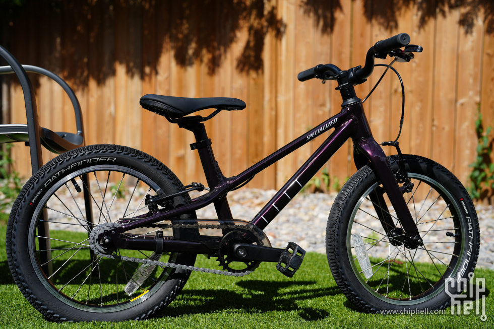

占一楼开箱一台儿童车,没时间就不单独开贴了

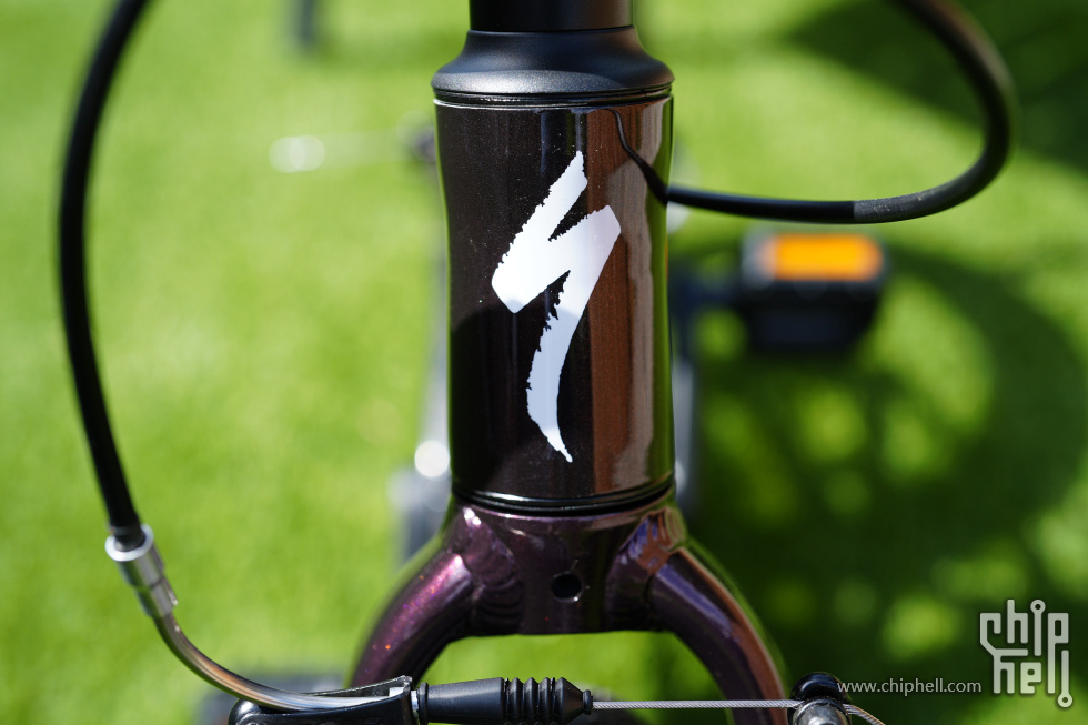

Specialized Jett 16 Single Speed
闪电家的fit是挺好的,小孩上手很快。说是铝合金,6.9KG,相比woom和一些国产儿童车重,高情商:用料扎实。16寸的儿童车完全可以做到5.9KG。

哈哈哈,是有点像的。sworks的纹理更复杂,但sworks那个漆是亚光的Satin Liquid Silver / Multi-Color Dry Impasto,我太太这个是亮面的Gloss Silver Dust
Impasto听上去就更高级,代表是梵高的星空
