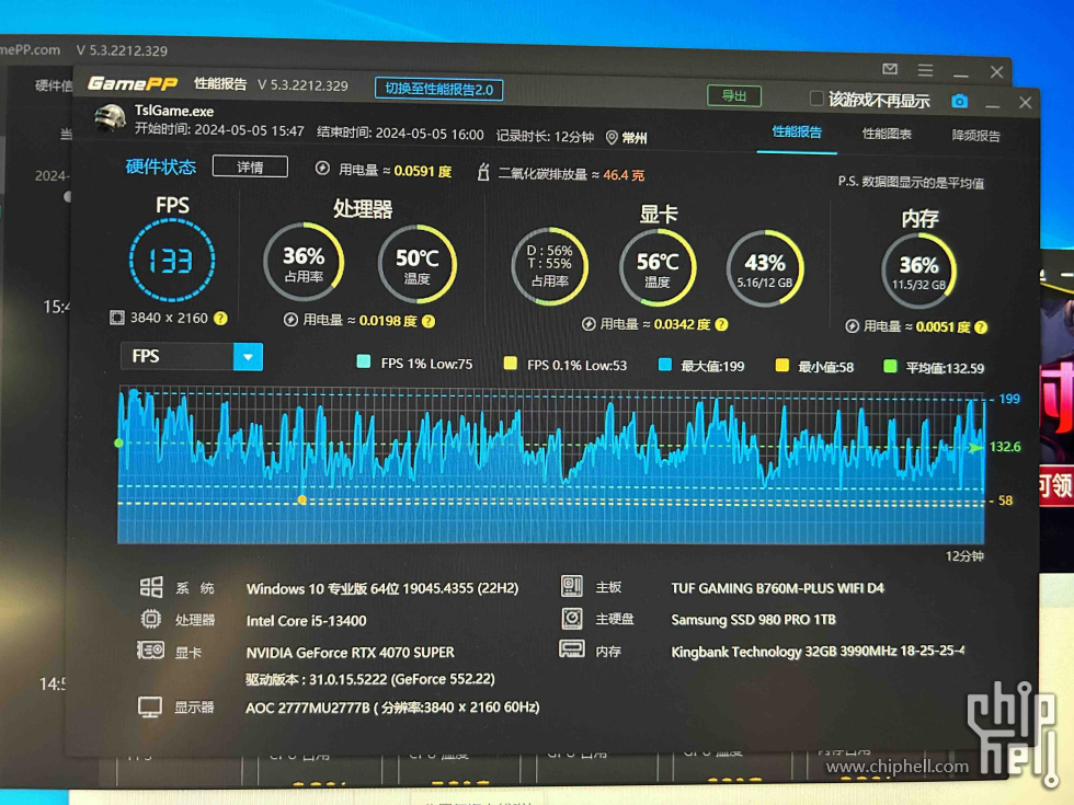

[显卡] 为啥我的3070ti比4070s还猛…
发表于 2024-5-7 22:45 | 显示全部楼层 |阅读模式
同样配置,只有显卡不同…
 楼主| 发表于 2024-5-7 22:52 | 显示全部楼层
liu88665432 发表于 2024-5-7 22:51
用小飞机试试呢?
啥是小飞机?
 楼主| 发表于 2024-5-8 00:12 | 显示全部楼层
sthuasheng 发表于 2024-5-8 00:11
4070s的占用率怎么比3070ti低这么多?
这也是我很奇怪的地方。最近换了2k165,4070s占用差不多60%
 楼主| 发表于 2024-5-8 06:58 | 显示全部楼层
melancholy05 发表于 2024-5-8 00:21
low帧这么低搞不好是CPU/内存频率瓶颈,40系是比30系明显更吃CPU/内存IO性能的,非DDR5平台不建议升级 ...
我是d4平台
 楼主| 发表于 2024-5-8 07:06 | 显示全部楼层
细语凝香 发表于 2024-5-8 01:15
这啥游戏?看cpu占用也不像cpu瓶颈啊,4k下134怎么可能带不动4070s,先换其他游戏试试看,如果都这样的话, ...
这是pubg,吃鸡。 回头我下个其他的游戏再试试,总感觉换了4070s提升不大,不知道哪里出了问题
 楼主| 发表于 2024-5-8 08:54 | 显示全部楼层
yuanye8887 发表于 2024-5-8 08:45
好奇你是怎么设置的,为啥4k下两张卡都跑不满?
就是按照抖音的NV面板设置设置的。现在我换了2k165的屏幕,4070s平均还是只有160
 楼主| 发表于 2024-5-8 09:33 | 显示全部楼层
PPXG 发表于 2024-5-8 09:27
你就说控制面板里具体改了什么东西吧
电源管理改性能,渲染改指定4070s,垂直同步关了,其他也没啥了
 楼主| 发表于 2024-5-8 09:34 | 显示全部楼层
PartofmyC 发表于 2024-5-8 09:28
你看一下cpuz,是不是更换显卡后 内存频率跑回默认了
没有没有还是4000频率c18
 楼主| 发表于 2024-5-8 15:30 | 显示全部楼层
chm128256 发表于 2024-5-8 13:43
刚玩了一局,供参考。我游戏锁了288fps
这也太强了,可能我哪里没设置好?
 楼主| 发表于 2024-5-8 17:27 | 显示全部楼层
chm128256 发表于 2024-5-8 16:18
看我的测试,我感觉他的4070s没偷懒。我回去看看我的3080ti就知道了。
我当时4k60hz,渲染开的70%
 楼主| 发表于 2024-5-8 18:05 | 显示全部楼层
chm128256 发表于 2024-5-8 18:00
晕,我都是开的120%渲染,刚才按照你设置的70%,又测了一下4587*1920(渲染70%),你的肯定有问题。
晚上回去找b站的教程看看,再恢复下默认
 楼主| 发表于 2024-5-8 20:20 | 显示全部楼层
chm128256 发表于 2024-5-8 18:10
我感觉你的cpu瓶颈了。
另外我是DirectX11 Enhanced+147三极致模式,在我印象中 fps是DX11>DX11E>DX12。
破案了,是我的内存金百达在4000频率跑不了g1模式,只能降到3600才能用g1模式
 楼主| 发表于 2024-5-9 16:52 | 显示全部楼层
yelinhao2008 发表于 2024-5-9 16:08
同玩吃鸡,渲染根本没必要开120,100足够了(100比120帧数能提升一大截,画质基本没有影响)。
我CPU 5800x ...
非常感谢,这几天再试试,不行就先重装再换u了
 楼主| 发表于 2024-5-9 21:40 | 显示全部楼层
细语凝香 发表于 2024-5-9 21:28
看到是金白搭就不奇怪了
已经买了名人堂4000c15了,明天到
 楼主| 发表于 2024-5-10 22:10 | 显示全部楼层
浮沉driver 发表于 2024-5-10 22:05
4070s发挥55%输给3070ti发挥84%
是啊,我真的是服了。不上4k根本发挥不出4070s
