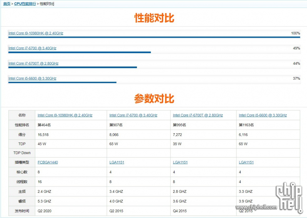

本帖最后由 RedMomoe 于 2022-10-13 11:38 编辑 现在的HP迷你小主机是i5-6600的u,打算升级一下电脑。不换主机只换CPU,只有i7-6700或i7-6700T可以选择,但淘宝价格也不便宜,分别在620、910左右,而魔改的小主机 ...

现在需要跑虚拟机,要用到多核多线程!i5-6600的4核4线程不够用了。至于散热,10980hk的TDP才45w,远比66 ...
你说的10980hk的魔改,也就是qtj2。玩过一段时间的魔改U的体会(qnct、qqls、qtj2、e-2176m、qhpw):这东西本身就积热,bios默认下烤机很轻松就就会撞温度墙,解锁全部性能的话烤机时的cpu功耗会在80~90左右,这是调整过电压的情况下。
如果你是用来工作用真心不推荐,魔改U我个人认为只适合拿来玩。想要稳定,就别碰这个东西。
