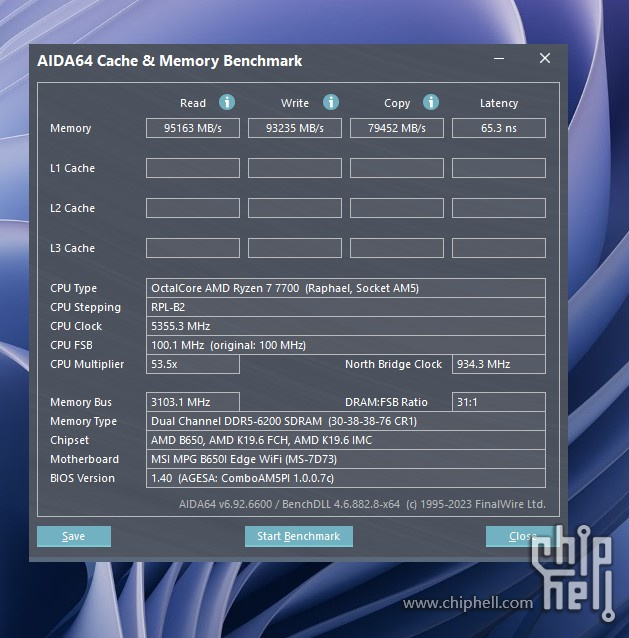

AMD后台挂着游戏跑AIDA64内存测试,成绩提高50%?难道一直以来AIDA64测试都是错误的?

本帖最后由 蛋上一道疤 于 2024-3-9 17:46 编辑 以前我就发现了一个问题,同样是一个6000Mhz左右的DDR5内存,装在INTEL的U上读写基本都能跑到90000MB/s+,结果装在AMD的U上却基本都只能跑到60000MB/s+,即便是众 ...

hwinfo有个实际内存读写带宽显示。自己跑一下mem test,然后看这个值的最高就知道实际情况了。单ccd理论上90g不可能,实际也是60g,写砍半。之前我也以为3:2是正常的,后面重新看才发现有3:2的关系是l1的读写,我记错成ccd和iod之间的。

如果开了gigabyte主板的低延迟、高带宽内存选项,第二个测试才是比较正常的6000内存测试成绩。不是游戏问题。

啊?7700不是单CCD?能这么高写入?
软件问题吧

蛋总吹了这么久AMD难道连SoC拓扑都没看过?
在ZEN4上每个CCD和IOD的互联设计依然是保持16B/cycle write和32B/cycle read的设计,也就是说读写带宽是2:1,而在FCLK为2000MHz的情况下,理论的读取带宽就是在64GB/s,而且对于单CCD的ZEN4来说理论的写入带宽也依旧是砍半的,而ZEN4新增了写入优化机制,在写入某些重复数据的时候可以触发一套压缩机制以提升理论带宽,而AIDA64的内存写入测试填充的数据刚好触发了这个机制,你用无序数据会测出来实际内存写入带宽远低于AIDA64测出来的数据,而那才是单CCD ZEN4真正的内存写入带宽

啊..这zen3写入减半
到zen4反而还高50%?
