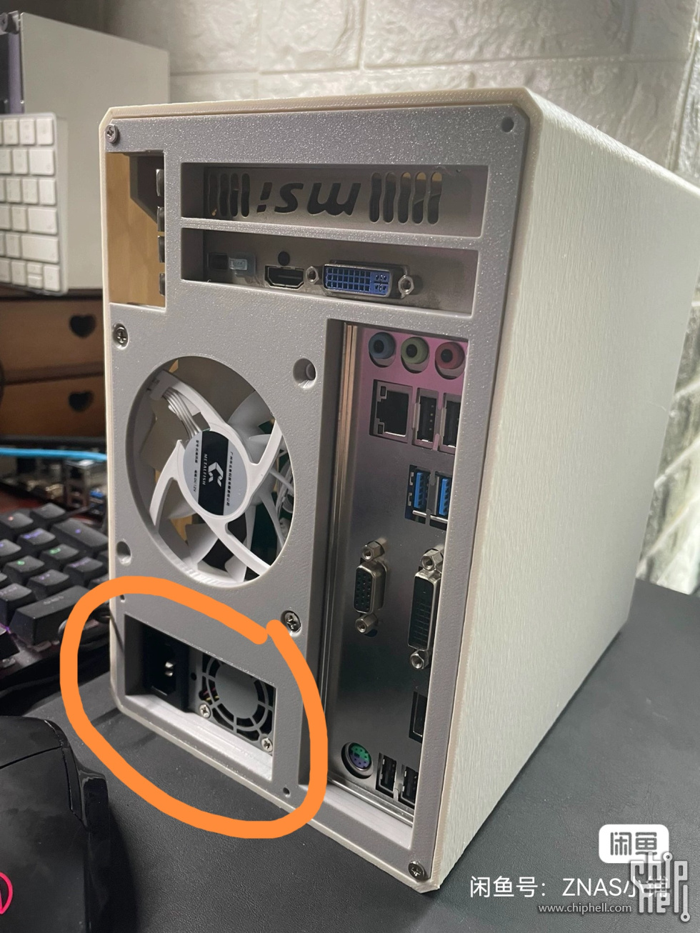

哈哈,我觉得是。但是我选择了海鲜市场的那个3D打印,外置电源,厚度只有15cm。服务器电源同时给路由器交 ...
