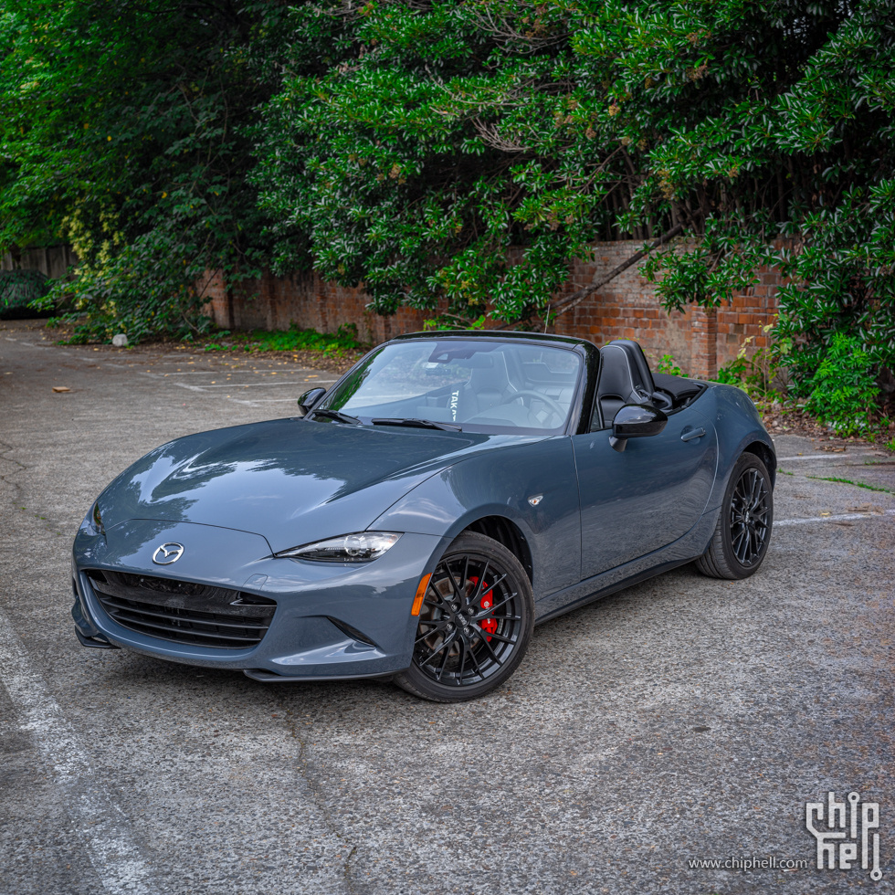

由于平行进口的重新恢复,是的,从去年年底开始真的彻底恢复了,哪怕是北上广深都能重新随便落户随便上牌,加之ND2在引擎动力上的优化,最重要的,是这次可以买到加版(加拿大平行进口)带GS-P+运动包,展开来说就是包含了:BBS轮毂,Bilstien避震,Brembo卡钳,Recaro座椅,虽然会比我之前买的墨版贵上...很多...但如果你并不想改这台车的话,加版顶配能让你彻彻底底地了解MX-5 ND2的所有原厂想要诠释的特性.
介绍一下这个加版
加版一共分3个车型,分别是最丐的GS(相对墨规依然配置更高),唯一能选运动包的GS-P版,以及追求豪华配置的GT版.
这里重点说下GT版,GT版可以选特殊的车漆色,可以选不同的软顶布料色,可以选白色的真皮内饰色,算是一个能让MX-5看起来有些高级的版本,其中GS-P和GT平行进口一般都有现车.
我这次选择的GS-P版基础配置如下.
接着运动包的选配就出现了,也就是刚刚提到的那几样.
当如果选择Recaro的座椅,那有些特殊的车企也就无法选择,而车企方面,除了上面红,白,黑和灰四个色属于长期提供之外,每一年还会推出一个新增色,这个颜色仅限当年有,来年就会换一个,比如23款就是那个"Zircon Sand Metallic".
而这个是我之前看到的22款的官网截图,这里面的"Polymetal Grey Metallic"就是我这台车22款的增配色了,车是22年的6月生产的,23款也是最近才出现在官网.

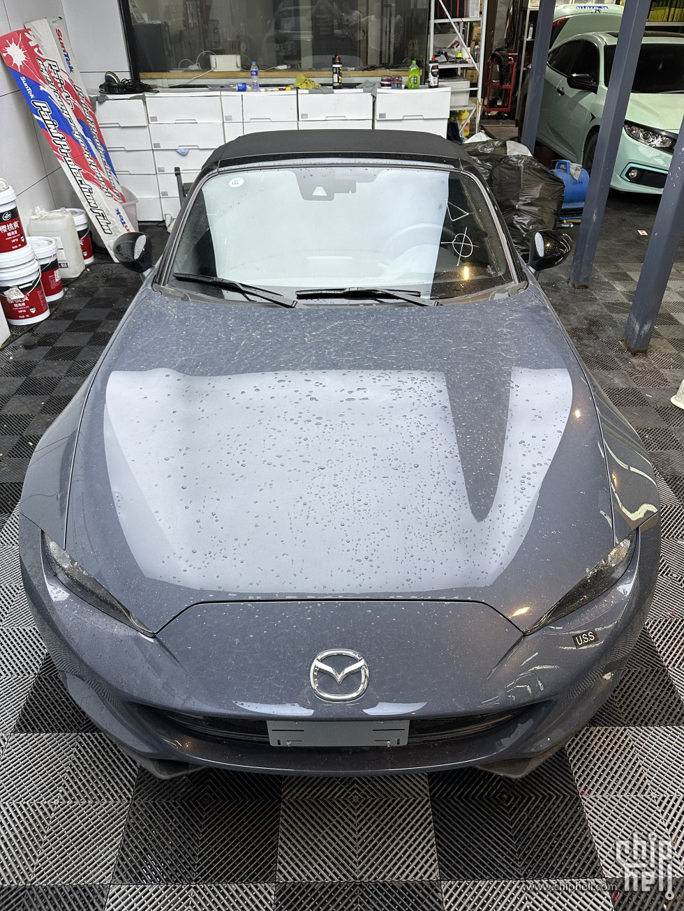

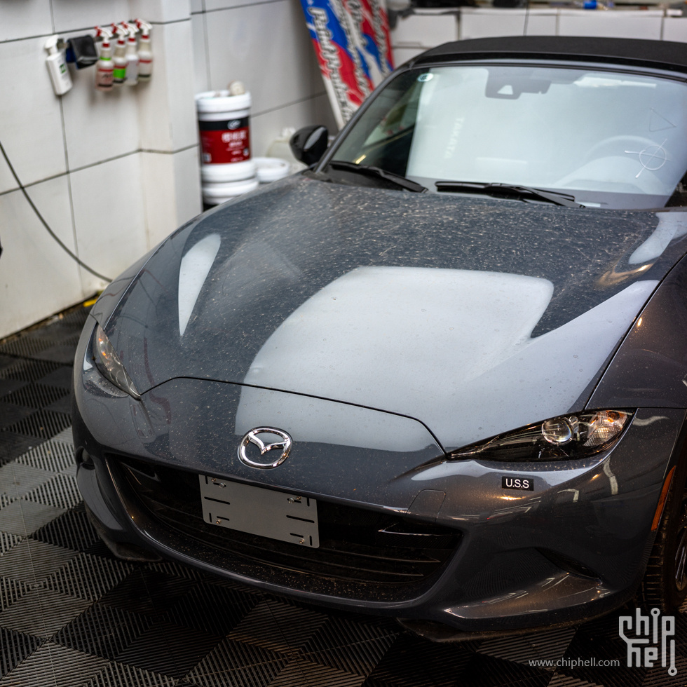

一早就睡不着吃完早饭做了点事就来到了店里,小车车就在那里静静提躺着等了我一晚上~
可能是晚上的缘故,看的还不清楚,这白天灯光一打再好好掂量掂量,乖乖了,脏是真的脏啊...
在港口加装的雾灯,这玩意我国的法规里是必须要有的,但北美地区都是没有标配的,于是车辆抵达港口后为了能让大家顺利上牌,就在港口用非常粗制滥造的手法加装了外置雾灯,这个解决方案绝大多数的地区上牌是没有问题的,但上海不行...上海上牌必须内置的雾灯,别急,后面会有解决方案.

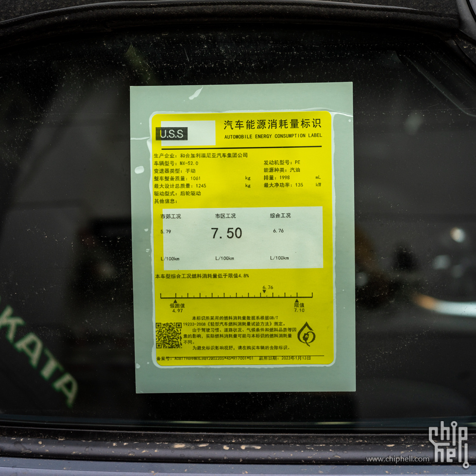

不要质疑Mazda的车油耗,虽然相比当下主流的小排量涡轮机Mazda已经坚持了NA很久,坚持了2.0/2.5L很久,但更优秀的燃烧效率加上适配更出色的6AT/6MT,Mazda的车无论是菜车还是跑车油耗表现是真的出色.
终于能好好洗洗了.

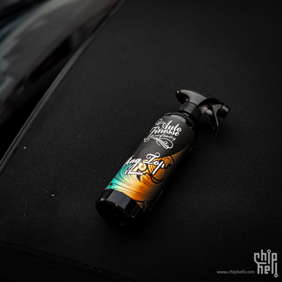

专门用于软顶织物驱水的喷剂.

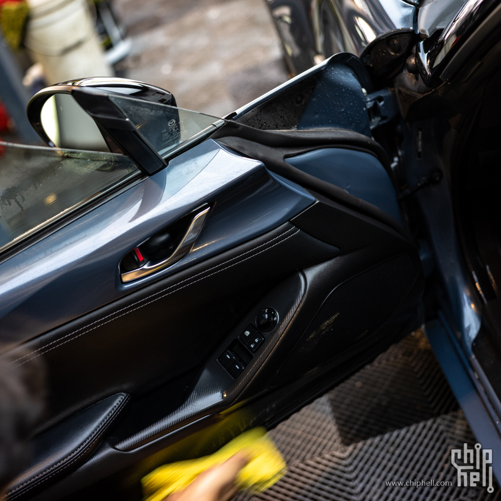

车内也像是被覆盖了厚厚地一层土...也得彻底深度清洁.
MX-5的车门饰板最上层用的是和车漆同色的饰板,毕竟是敞篷车,开了蓬这个区域就会亮骚出来.

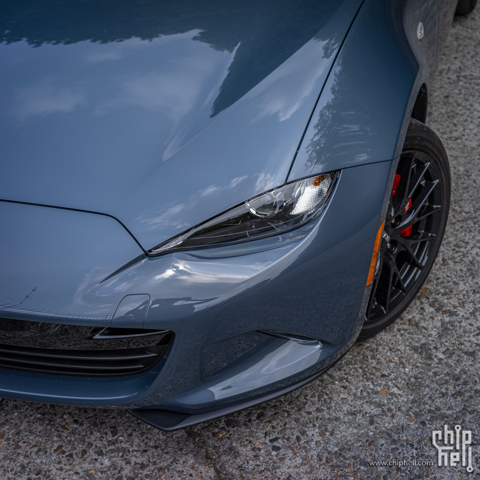

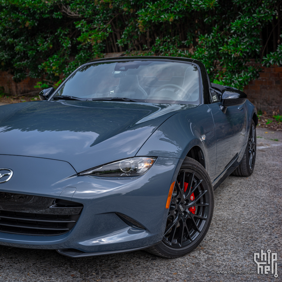

洗完了再看看这个车企,必须要说,Mazda是在自身品牌定位里绝对重视产品品质和质感的,就这个车漆的水平,同等品牌里妥妥的南波湾.
之前我买过魂动红的CX-3,买过铂钢灰的ND1,如今再换个金属漆依然质感满满,好像这个车漆国内叫极地灰.

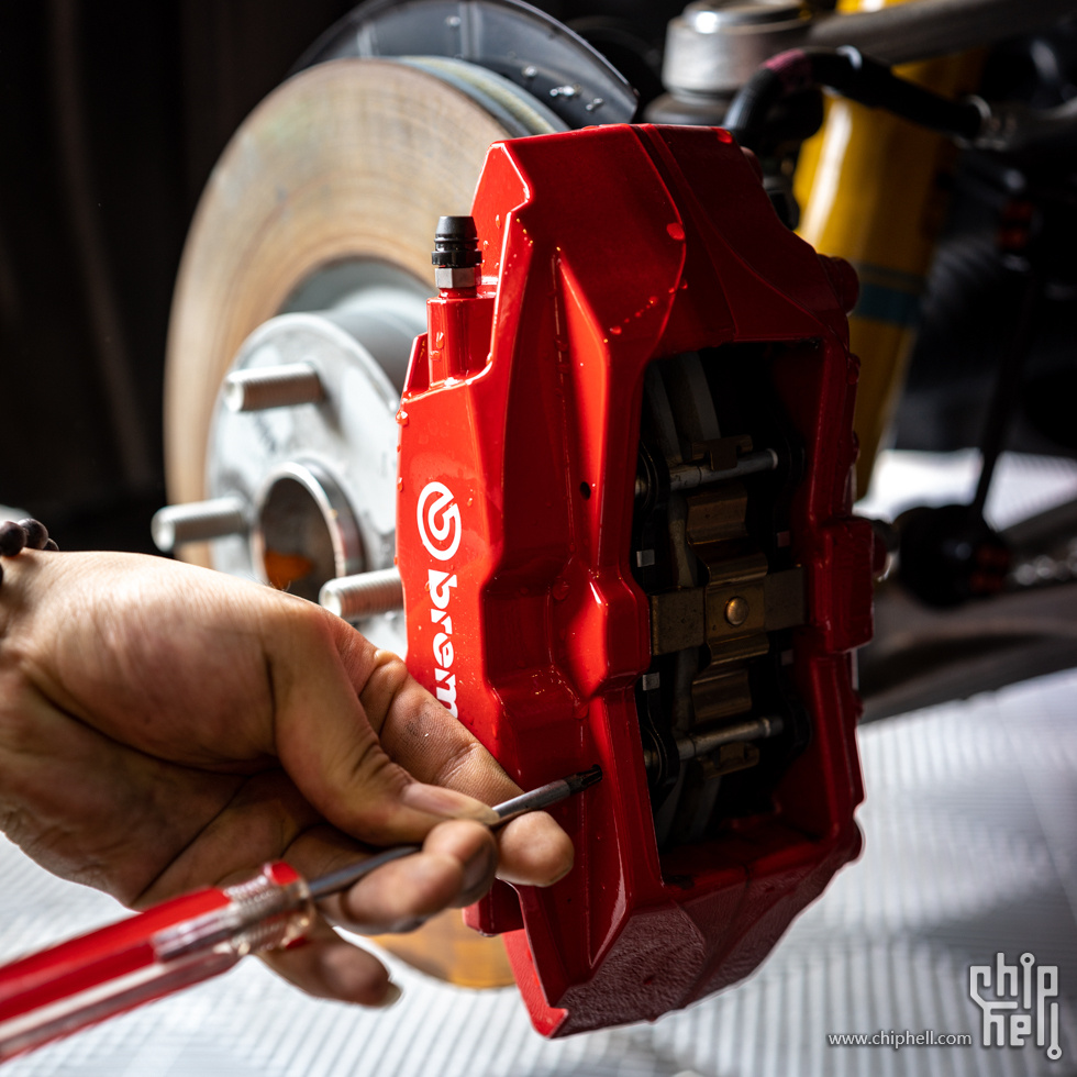

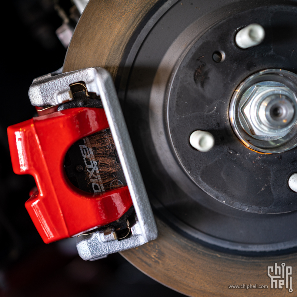

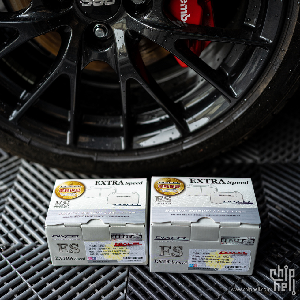

因为后面要跑山,所以刹车片趁着新车直接就换了,这样能让片和盘的磨合避免二次磨合的过程,Dixcel的ES,自己代理的品牌,一直用到现在.

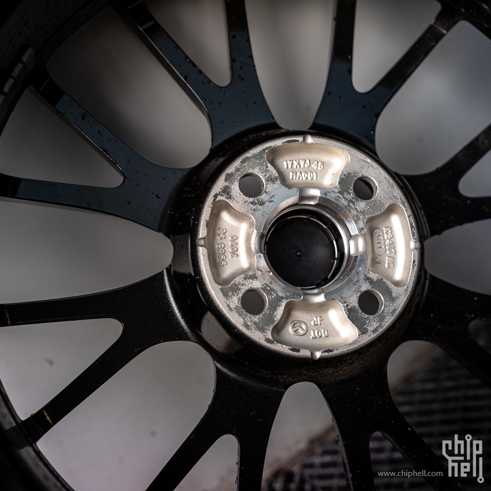

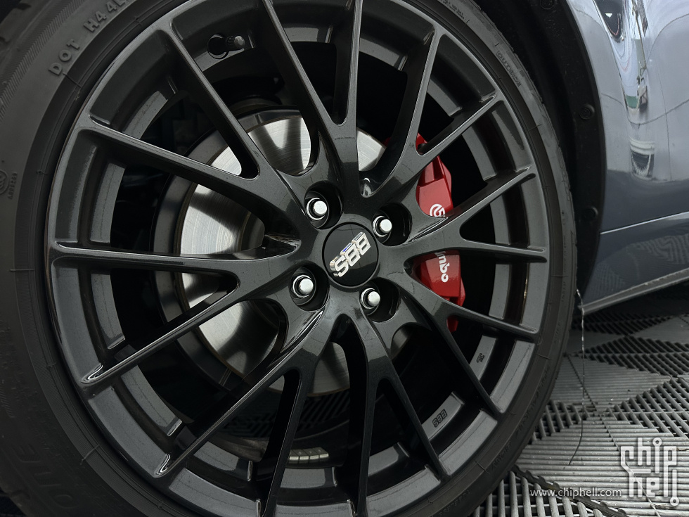

拆下来的BBS轮毂,大家看看这是锻造的嘛?我不是很敢下结论...虽然日本BBS影响中也没有铸造的零售产品啊.图里不是写着锻造嘛...

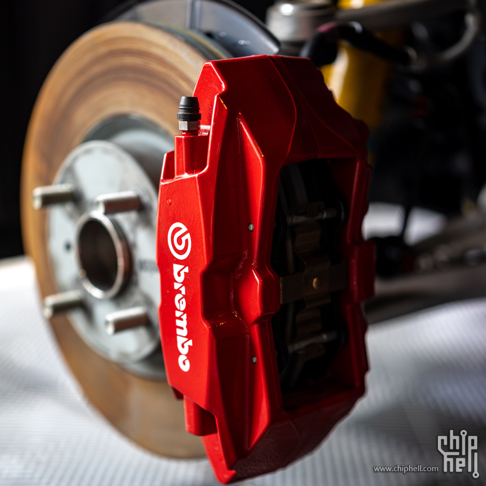

运动包才有的Brembo前轮4活塞,本来要量一下刹车盘直径的,给忘了...回头下次补吧,应该是要比普通的直径大一点.
Bilstein的桶芯,应该就是B6的水平.

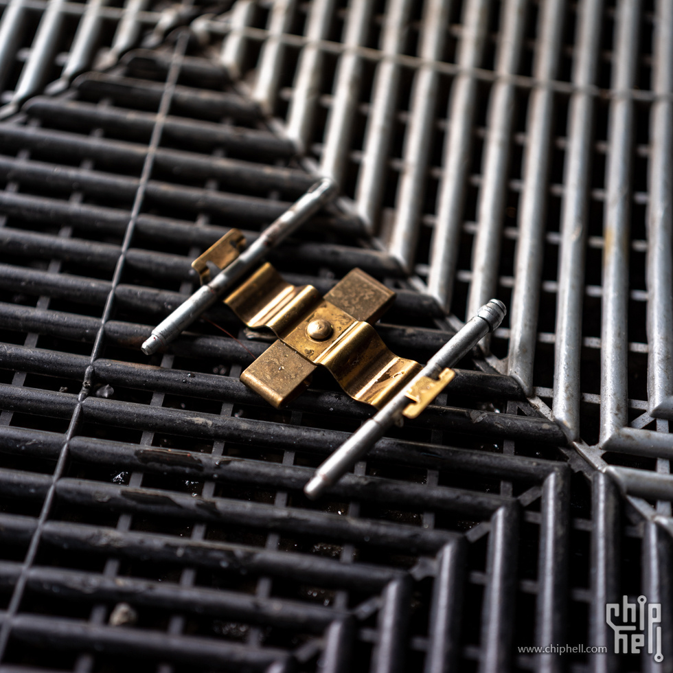

前轮虽然是对向双活塞,但刹车片的替换并不需要拆装卡钳,只需要把这里的螺栓给顶出去.
2根螺栓外加限位器先要移除.
然后刹车片就能直接抽出来了,很方便.
拆下来的原厂Brembo刹车片.
换好Dixcel ES后的前刹车.
后轮就很简单了,单向卡钳分离,拆装前方掉手刹,然后就能换片了.
后轮这个为了对应前轮卡钳红色的"局部红色化"我是万万没想到的...Mazda作为非大厂有时候就是在这种细节上体现出了自己不够大厂的细节...

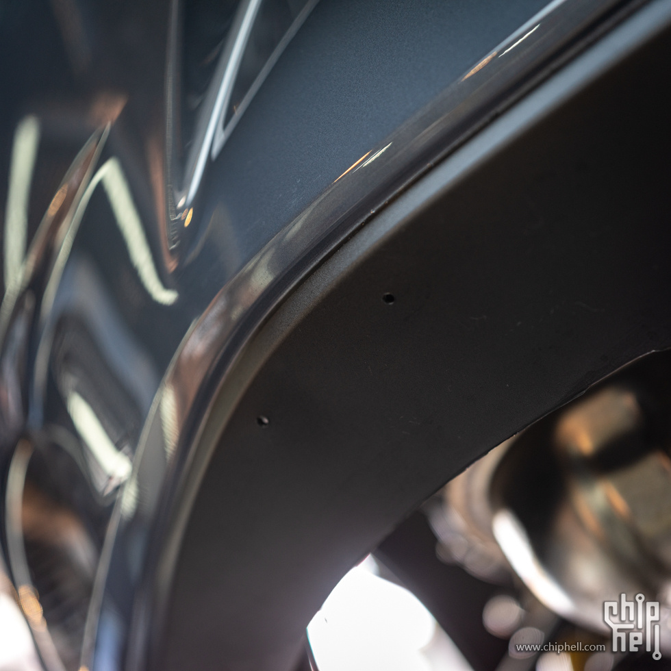

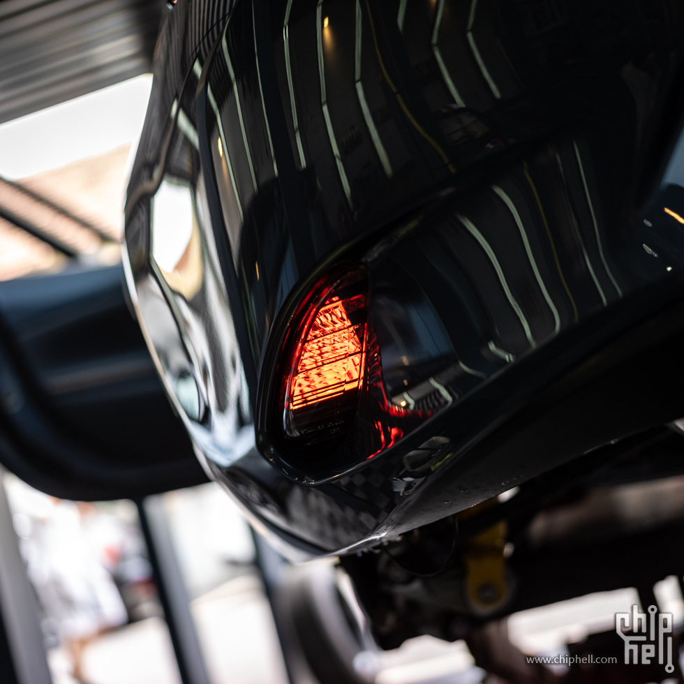

好了,接下来要开始盘雾灯了,先把港口加装的雾灯给拆下来.
虽然之前加装的雾灯为有损安装,但起初我以为"这块后唇是跟后保分离的大不了掏钱买块新的",谁知道其实是和整个后保一体的只是没有喷漆而已...让它去吧,往下的看不太到的...

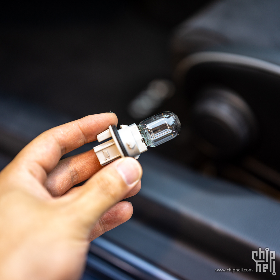

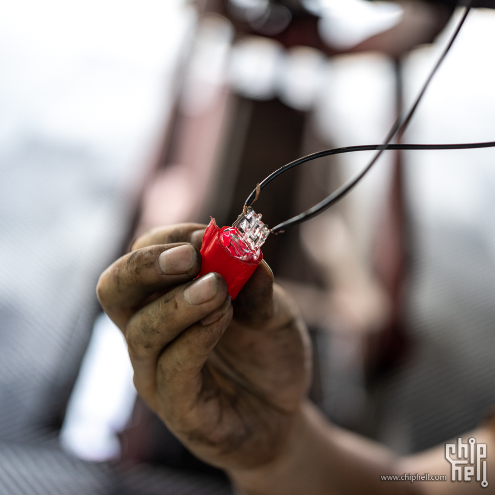

接下去就是改造了,首先我们拆下后保左侧的倒车灯,MX-5一共有两个倒车灯,左右各1个,保留右侧改造左侧的.
接下去我们就要在这个灯泡的外面包上一圈红色且透明的胶带.
类似这样,3M双面脚,然后把之前控制加装雾灯的控制线接上.
塞灰原来的底座但不链接原本的线束.
这样我们就能用加装的雾灯控制器来手动开关这个"雾灯"了,之所以要改成红色,是交规要求雾灯必须为红色.

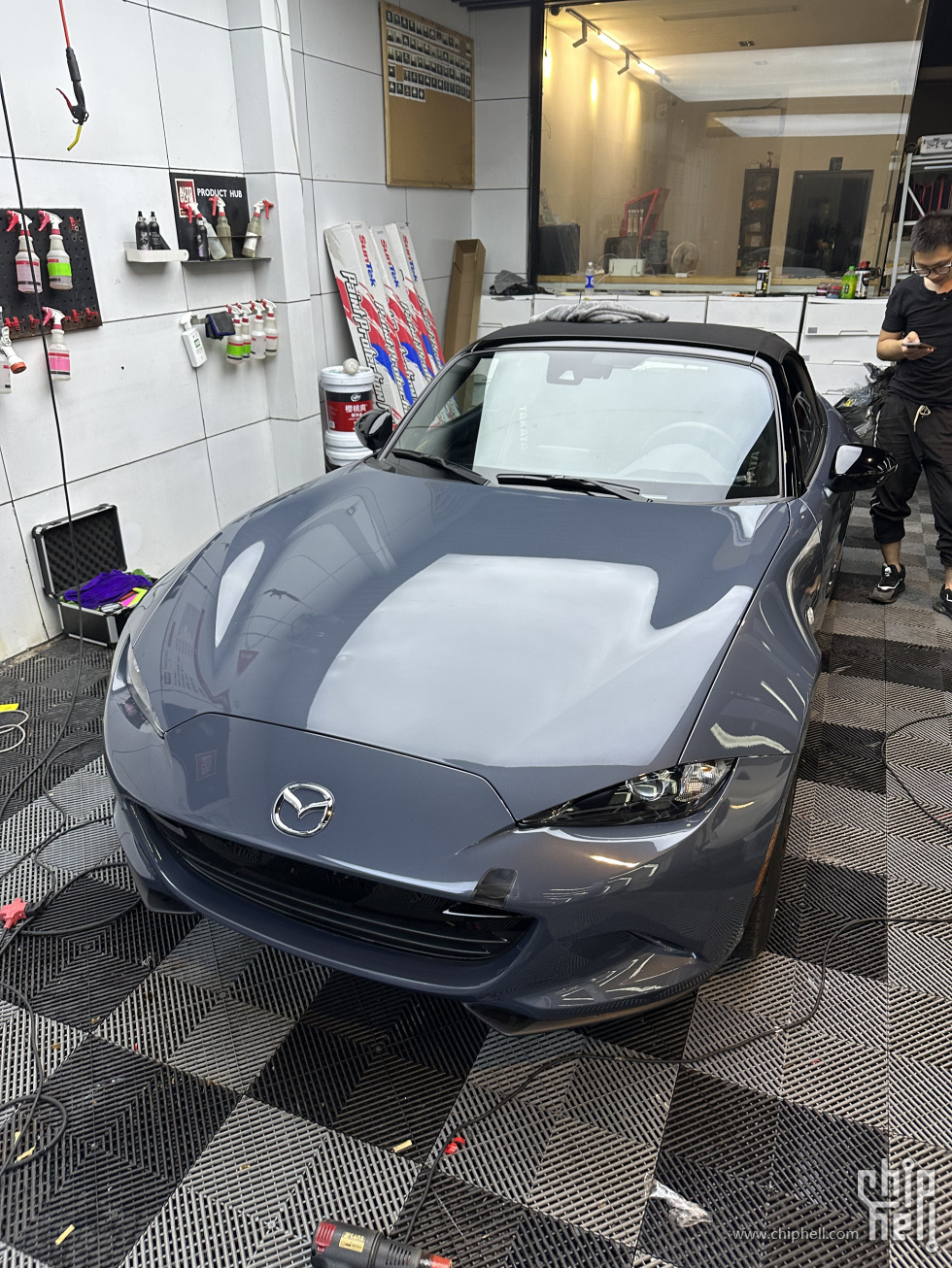

好了,这些事情也弄了一个上午,吃碗面回家休息明天给车开开心心贴车衣.
2023/6/12
别看这车小还没有顶,实际也花了一天时间来贴车衣,反正临牌20点之前上不了高架,就慢慢贴吧,等到贴完已经是21点了.

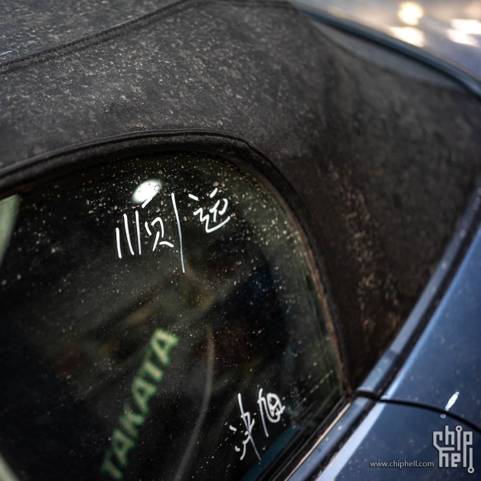

这几天上海阴天加上气温低开蓬简直不要太舒服,但没想到相同的剧情又发生了...我才提车2天而已啊!

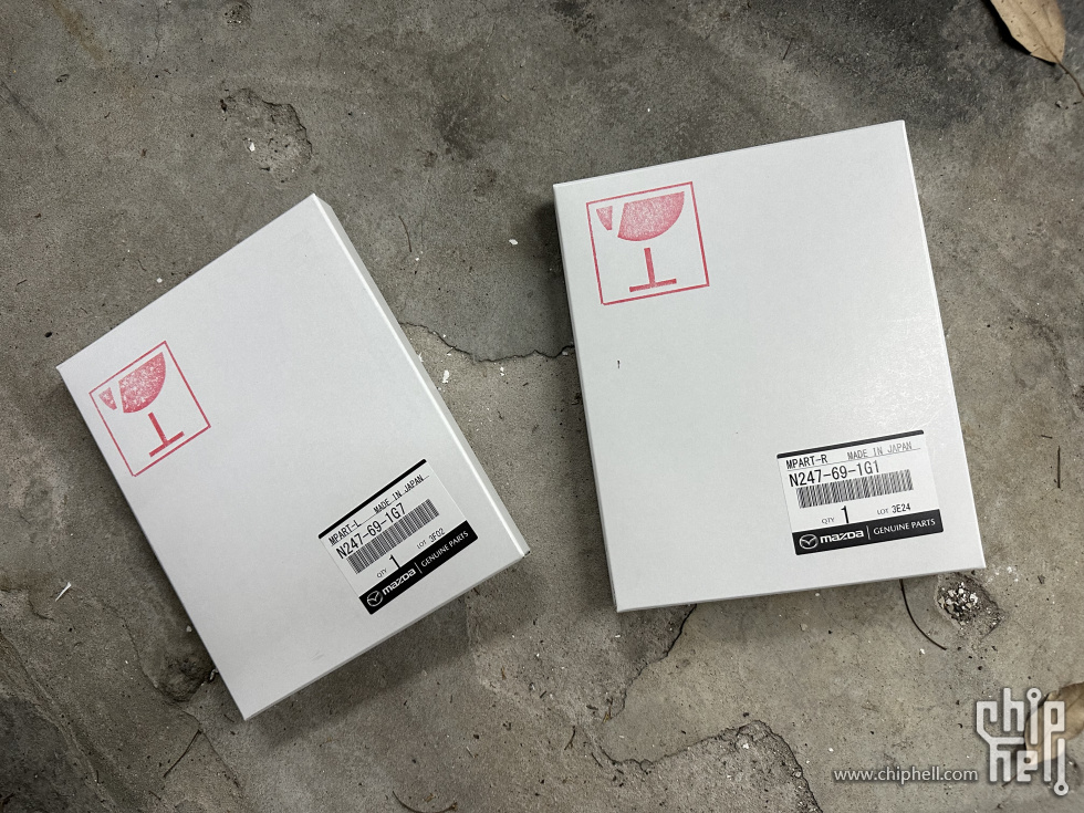

北美的车外反光镜和中规的不一样,左边北美是1:1不缩小,而右侧是和中规一样但多了两行"看到的并非真实距离"这样的提示,于是和之前买ND1一样,让在JP的朋友帮忙买了日规(和中规相同)的反光镜替换上去.
之前墨规是丐板的缘故所以只是一块反光镜玻璃,但加规有并线辅助提示以及加热的功能,虽然我提供了车架号,但能买到的也就只有并线辅助提示并没有加热.
这个就是日规,其实和中规的RF是一样的.
这是我车自带反光镜的背后,除了并线辅助的线束外,圈出来的就是反光镜加热了,不过这东西并不需要,可能北美地区有积雪的缘故才觉得有必要吧.

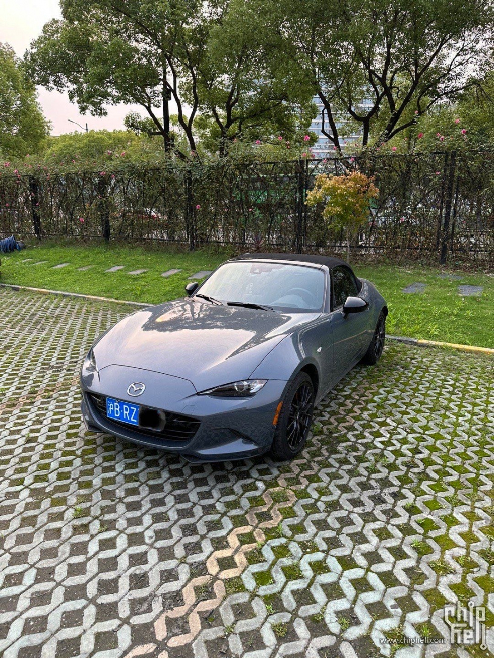

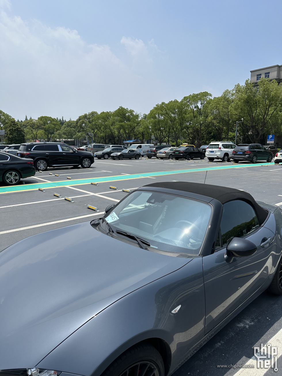

时隔整整5年,二进宫,终于让我上成了沪牌!

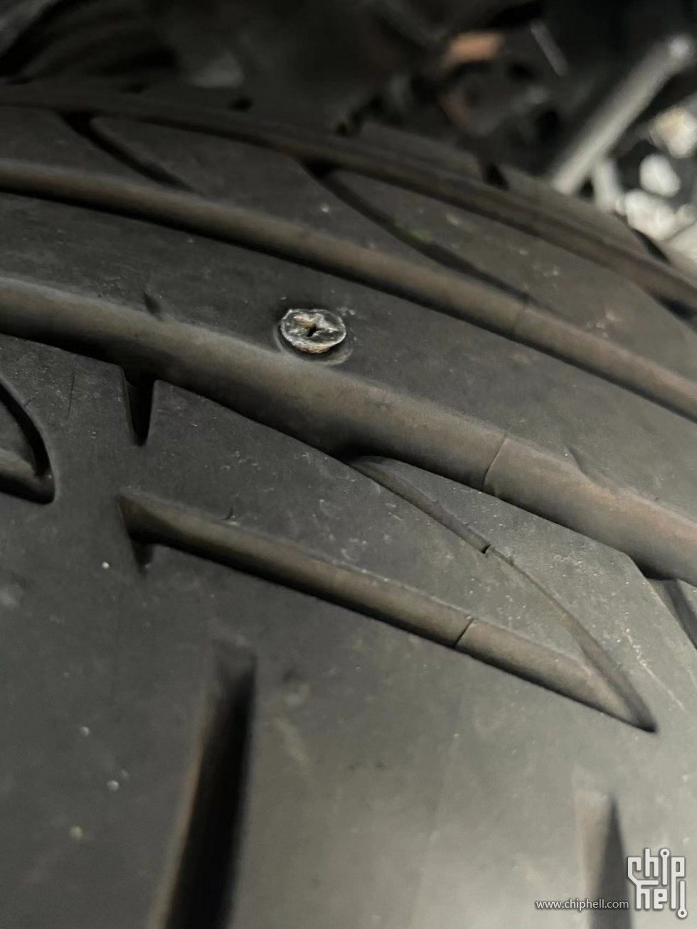

之前开车的时候发现左后轮有类似卡石子的声音,让店里小师傅检查一下,谁知道告诉我"老板你被扎了..."
好事是补完胎发现动平衡居然是00...无敌了...

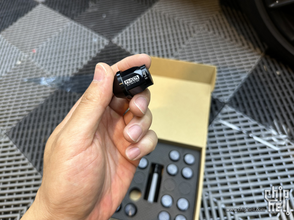

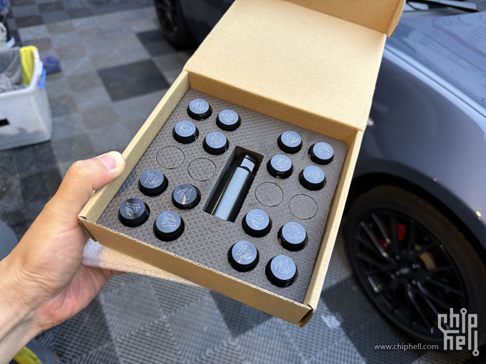

自带的不锈钢制轮毂螺帽和选配的BBS锻造轮毂十分地不搭配...
问了一圈高级货都要近1K...去踏嘛的...
反正就为了黑色同色不突兀就行了,顺便铝合金锻造.
这样就无比和谐了.

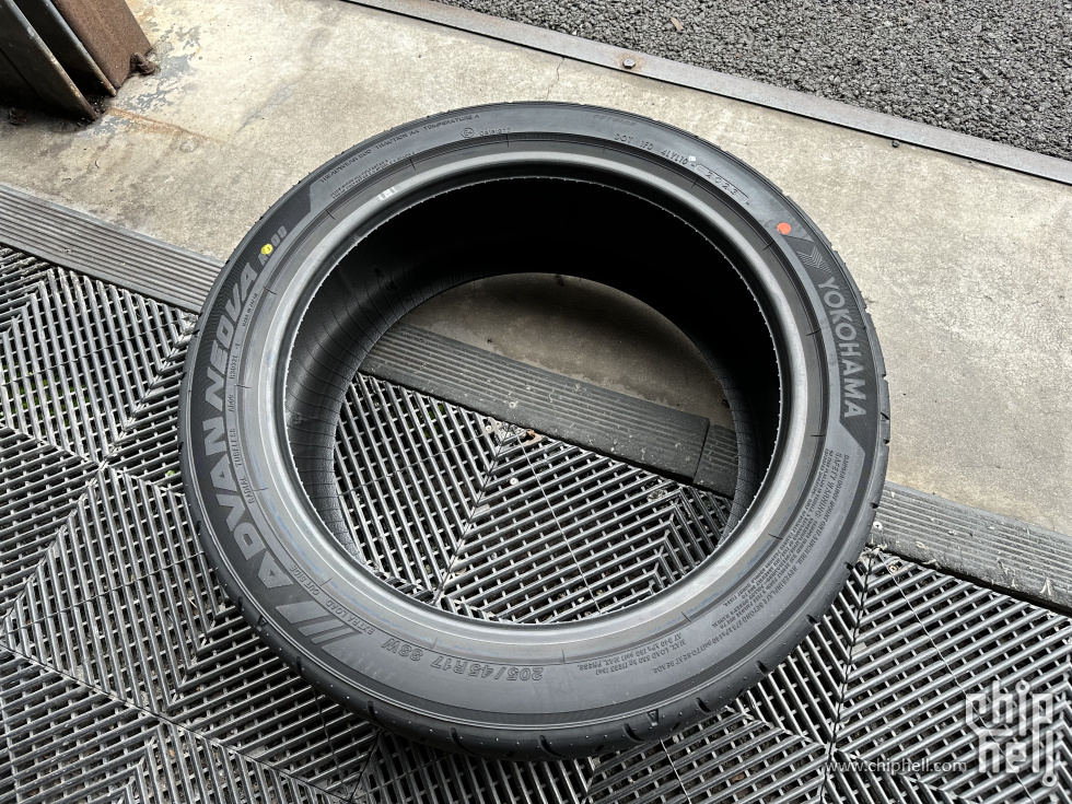

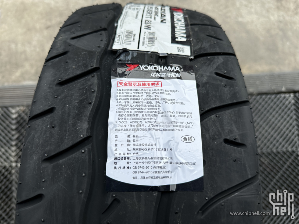

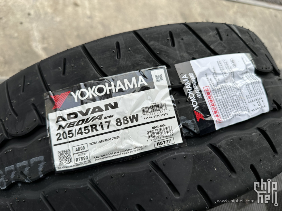

因为计划7月头要跑山,原厂自带的S001肯定...滑成狗(BMW),于是买了新的AD09.
新的AD09各方面相比08R都是妥妥的提升,和之前用过的A052相比,09算是更照顾到街道,胎壁也不会那么严肃(坚硬).
目前我这个规格还是日产,将来时候会换成国内产为止,我记得08R后期好多尺寸都是国内产的了,国产后价格确实会下来不少.
别以为AD09的胎壁就不唬人了,依然经过加强,依然非常饱满.
耐磨系数200,谁还记得老的08R是多少么?

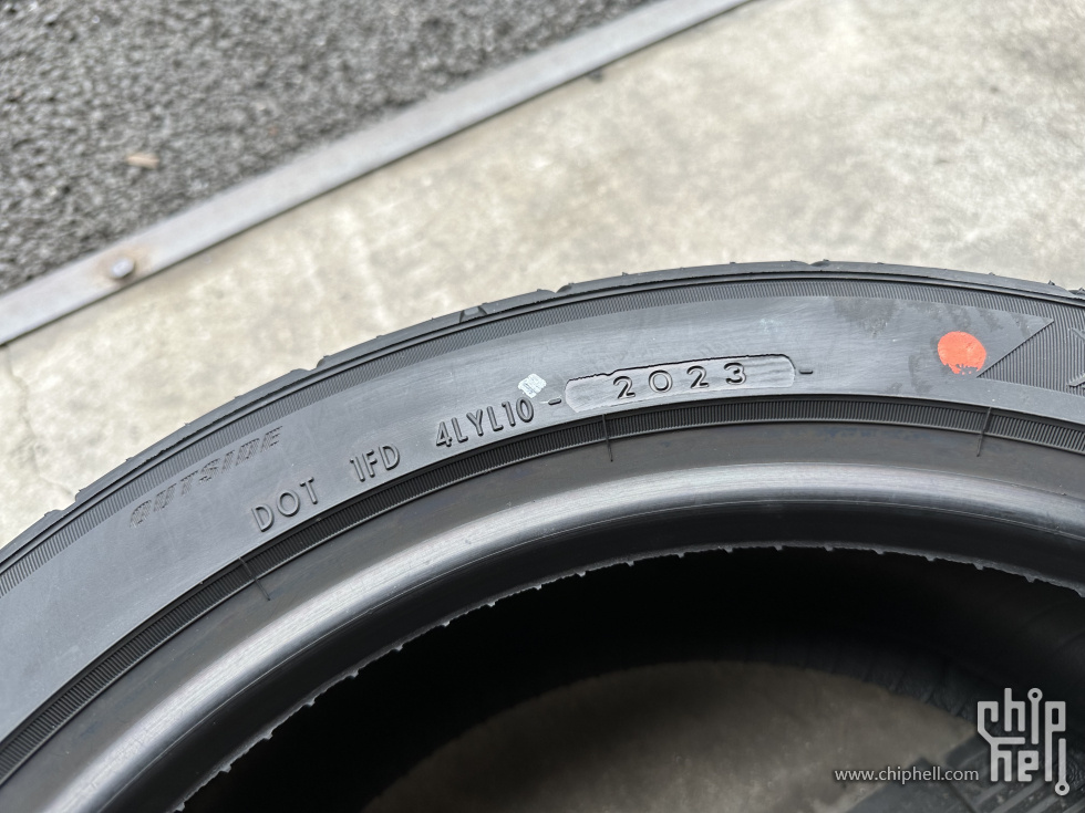

23年20周出货,巧也是巧,正好成了2023年...
分正反,然后黄色的点点就是对准气嘴的地方,方便和轮毂做出更好的动平衡结果.
花纹,一如既往的骚,只是这次不再是对称花纹了,说明是重新经过了设计和改进.

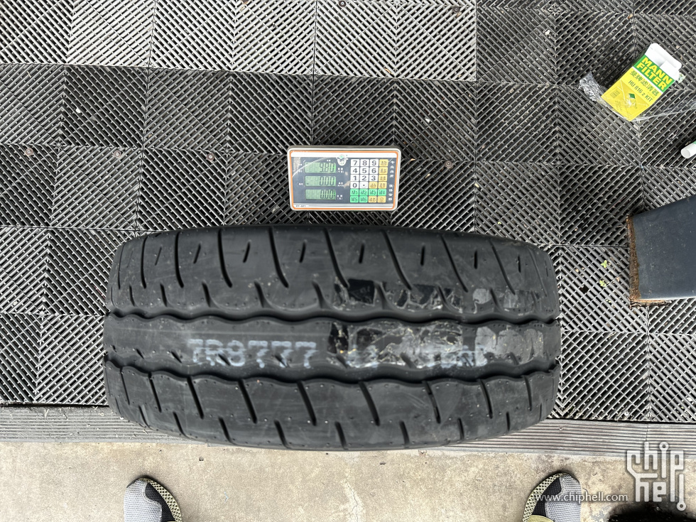

首先原来轮胎的重量为8.55kg.
一个改装的冷知识:别只盯着轮毂的轻量化,轮胎的重量差异也是不小的~
例如两个相同数据的街胎,都是205 45 R17,ND2原厂是S001,我换了AD09,结果重量从8.55kg提升到了9.8kg,而原厂选配了锻造BBS轮毂为7.65kg,瞧,我换个胎,结果把BBS锻造偷出来的轻给直接塞回去了~
刚刚提到的BBS锻造轮毂重量为7.65kg.
