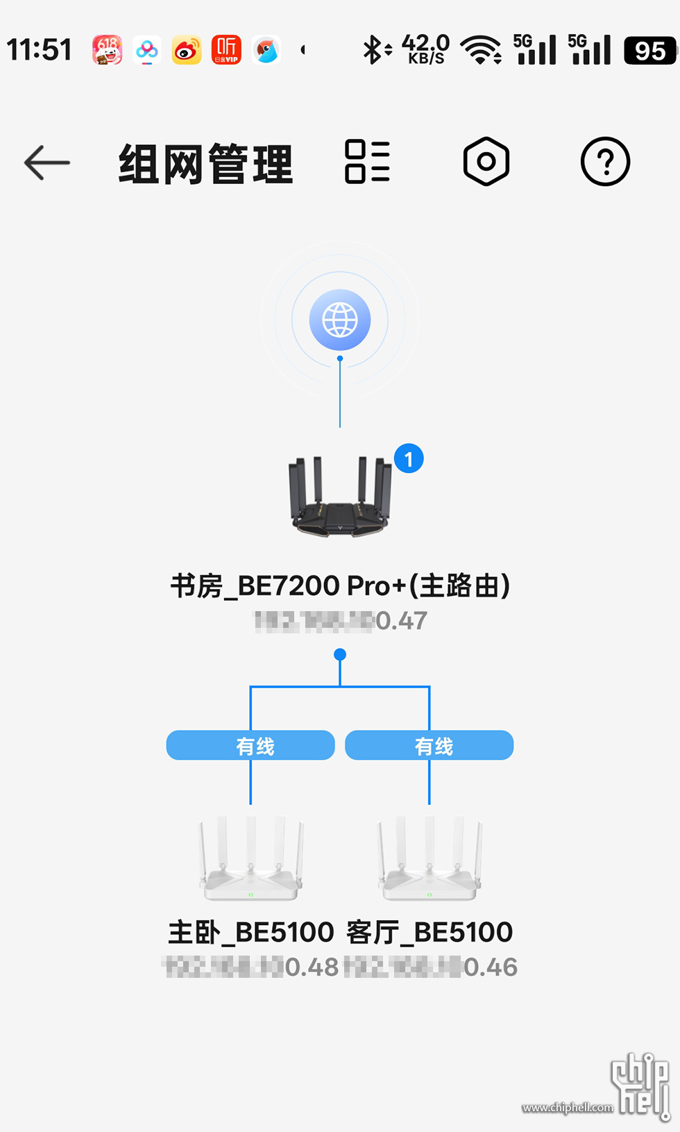

解决方法:(把主Mesh BE7200Pro+直接拿到弱电机柜,网线直连汇聚交换机,组网成功后再放到书房接墙上的网口)
不过更有可能是我接在华为的三层千兆汇聚交换机上的原因
这次我接入另外一台2.5G汇聚交换机,就一次成功了。
可能是涉及到网口隔离了?我没有设置Vlan啊,奇怪
1 - BE7200PRO+WAN口单独接汇聚交换机
2 - 打开BE7200Pro+的有线桥接(AP)模式,这时候7200Pro+会自动变成主Mesh路由
3 - BE5100恢复出厂设置,WAN口接汇聚交换机,过一会儿会自动与BE7200组成MESH
4 - 重复3的操作,把另外一台BE5100的WAN口接汇聚交换机
5 - 稍等片刻,三台MESH组网成功
下图的Mesh拓扑跟实际的物理有线拓扑是有区别的

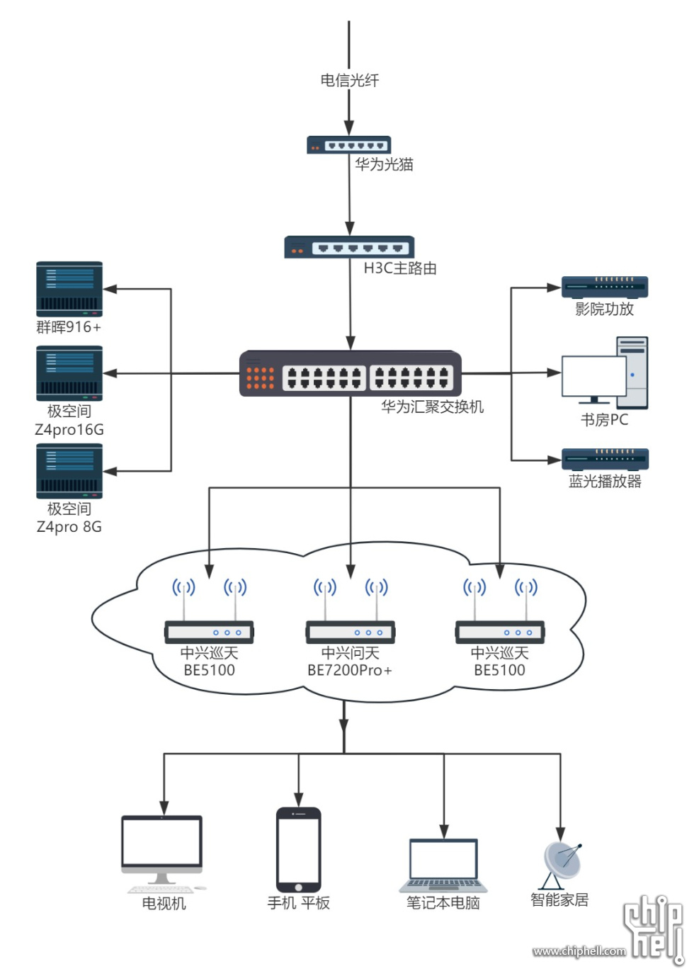

物理拓扑

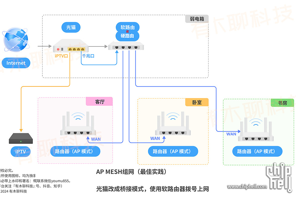

其实这类教学网上有很多,最典型的就是这个拓扑

0 - 华为光猫、H3C主路由、华为汇聚交换都在弱电机柜里面,三个中兴无线路由器分别放在卧室、客厅、书房
1 - 三个中兴无线路由器均开启有线AP模式(桥接)
2 - 三个中兴无线路由器wan口均通过有线接在汇聚交换机上
3 - 三个中兴无线路由器均能正常工作

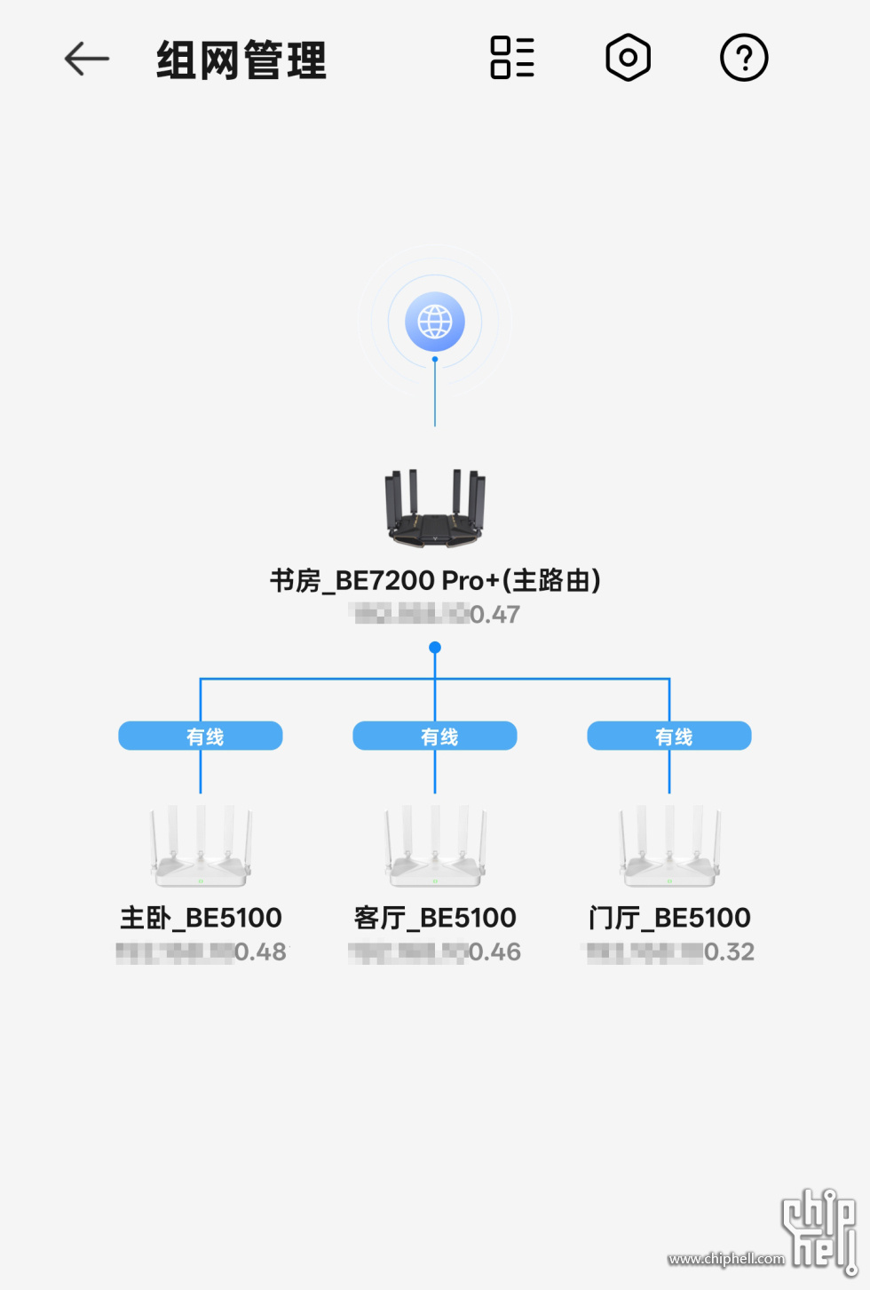

问客服,不同的型号能不能lan口纯AP模式组网,超过3个路由器很多品牌MESH会出问题,你这个没超过应该不会是 ...
4个没问题

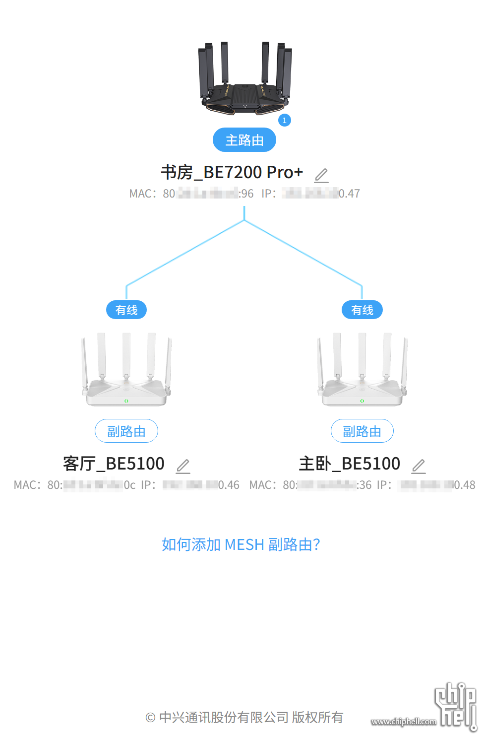

MESH逻辑和物理逻辑是有点区别的

解决了,很奇怪的逻辑
5 - 稍等片刻,三台MESH组网成功
 楼主| 发表于 2025-5-25 11:48 | 显示全部楼层
Lentrody 发表于 2025-5-25 09:24
你先试试两台接到一台下面组好mesh,然后再拆开并联。
这种方法,试过,没用。。。
 楼主| 发表于 2025-5-25 11:41 | 显示全部楼层
polly870525 发表于 2025-5-25 11:30
接wan口就行,好像不能自动,在mesh设置里面,设置成与上级路由组网,然后其中一台设置成“控制器”,其他 ...
5 - 稍等片刻,三台MESH组网成功

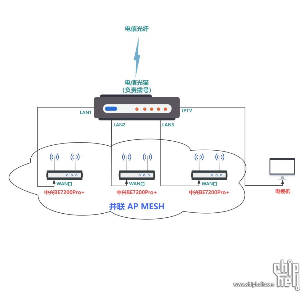

你可以看这个简化版本
其实就是并联mesh
光猫拨号,分别接三个无线路由器的wan口

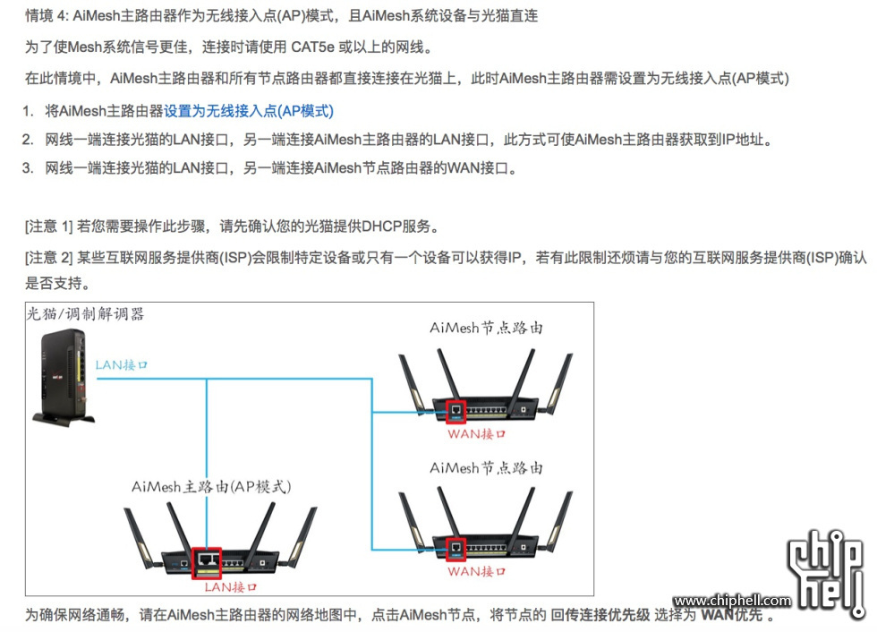

(1)不是自动吧,需要手动添加,反正华硕是需要手动添加MESH节点的,虽然手动添加基本是傻瓜式操作,但是确实是通过手机APP,手动搜索,找到节点后,就自动完成其他设置 。
(2)作为AP的路由器是LAN口与交换机LAN口连接,另外2个MESH节点路由器是WAN口与交换机LAN口连接。
华硕的官方资料你可以参考下。
