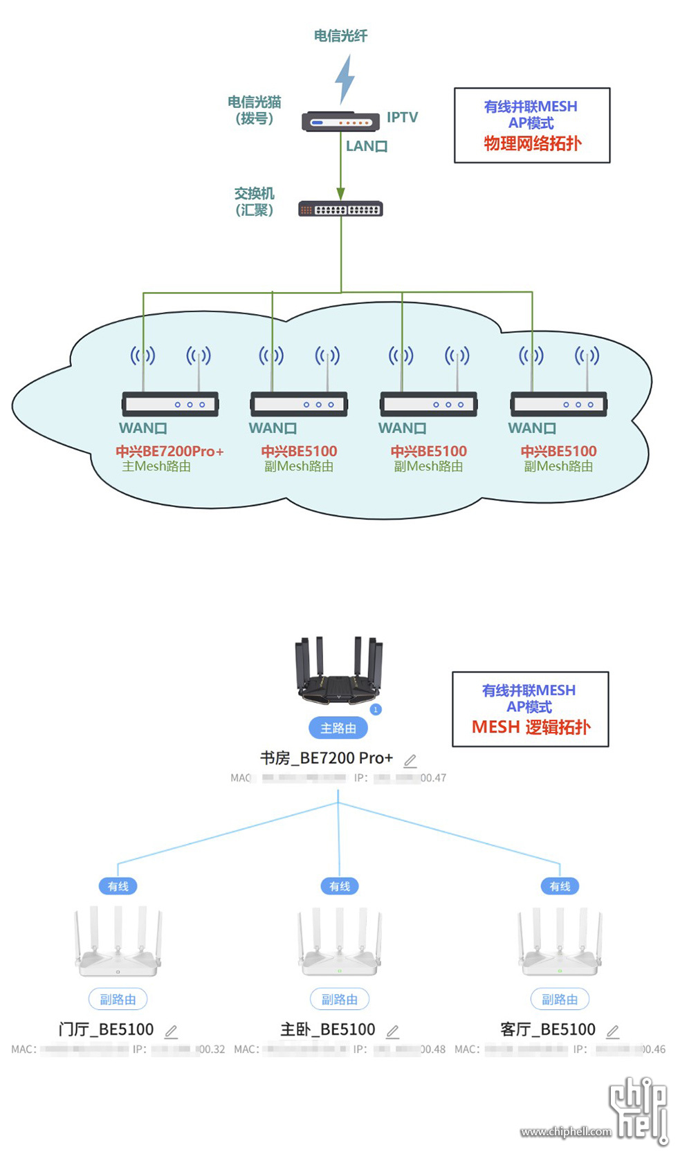

物理链接上,上级汇聚交换机有线连接四台中兴路由wan口
Mesh组网逻辑拓扑上面,BE7200Pro+是主Mesh路由,3台BE5100是子Mesh路由
有线并联MESH注意事项:
1 - 尽量汇聚在同一台简单交换机上,或者直接汇聚在拨号的光猫或者路由上【防止出现网口隔离】

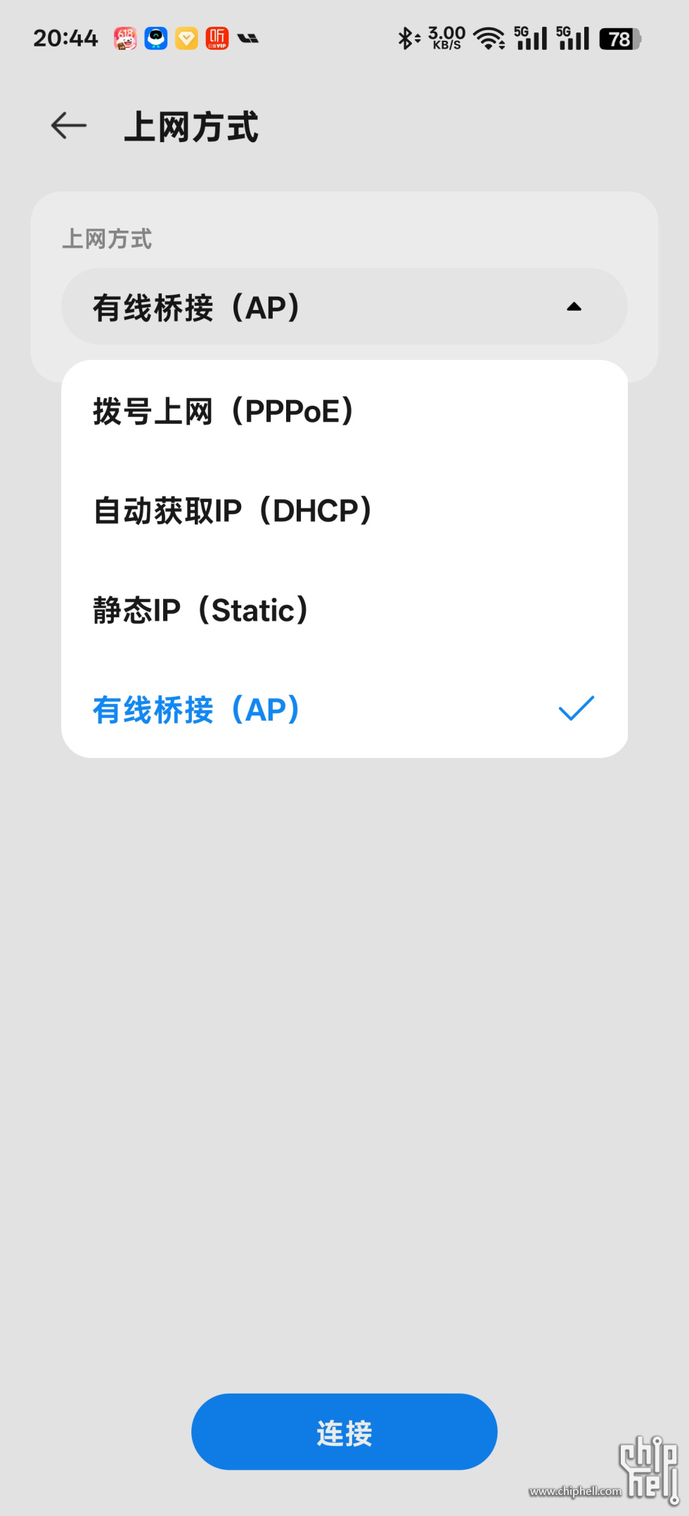

2 - 先连接一台准备作为主Mesh的路由(我的是BE7200Pro+),在中兴智慧生活里网络设置-上网方式改成有线桥接(AP)
3 - 将其他准备作为副Mesh的路由WAN口分别接入光猫/路由/交换机的lan口,过一会儿会自动与BE7200组成MESH
4 - 重复3的操作,把另外两台BE5100的WAN口接汇聚交换机【副Mesh路由直接接线即可,不需要任何设置,恢复成出厂默认插上网线就行】
5 - 稍等片刻,4台MESH组网成功
物理拓扑和逻辑拓扑如下图
解决方法:(把主Mesh BE7200Pro+直接拿到弱电机柜,网线直连汇聚交换机,组网成功后再放到书房接墙上的网口)
不过更有可能是我接在华为的三层千兆汇聚交换机上的原因
这次我接入另外一台2.5G汇聚交换机,就一次成功了。
可能是涉及到网口隔离了?我没有设置Vlan啊,奇怪
1 - BE7200PRO+WAN口单独接汇聚交换机
2 - 打开BE7200Pro+的有线桥接(AP)模式,这时候7200Pro+会自动变成主Mesh路由
3 - BE5100恢复出厂设置,WAN口接汇聚交换机,过一会儿会自动与BE7200组成MESH
4 - 重复3的操作,把另外一台BE5100的WAN口接汇聚交换机
5 - 稍等片刻,三台MESH组网成功
下图的Mesh拓扑跟实际的物理有线拓扑是有区别的
物理拓扑
其实这类教学网上有很多,最典型的就是这个拓扑

中兴支持的,有有线AP(bridge)模式

中兴的客服和技术视频里面,有线并联MESH的关键就是打开这个有线桥接(AP)模式
