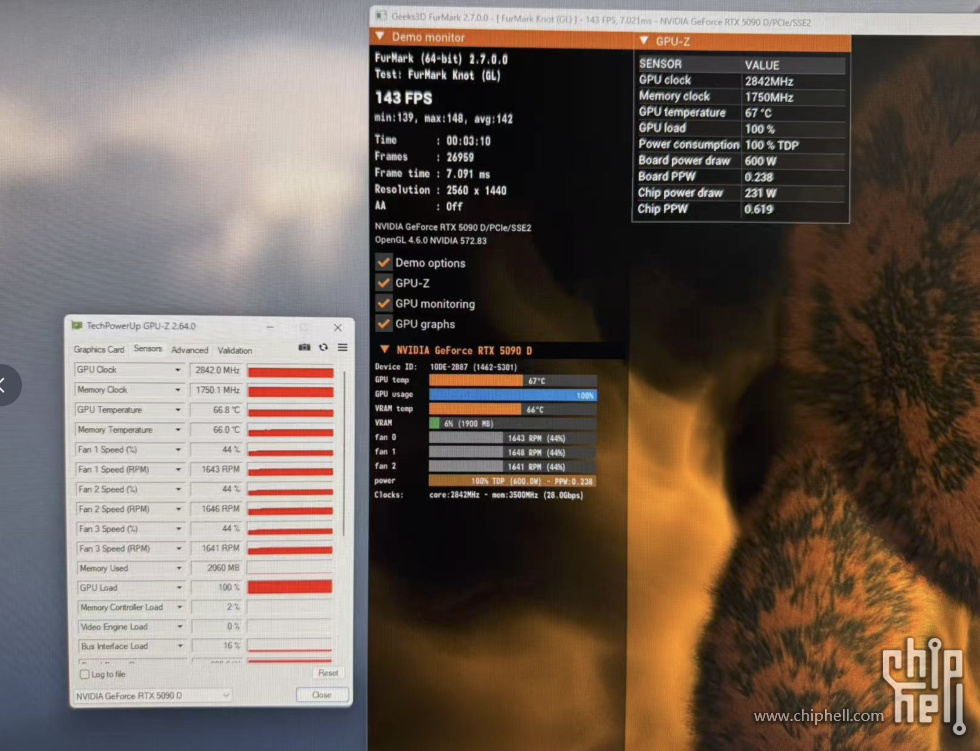

这么高?图上是室温18、19度的时候
现在室温25度 甜甜圈满载600w 核心和显存都只有72度上下 风扇转速还是1600左右
