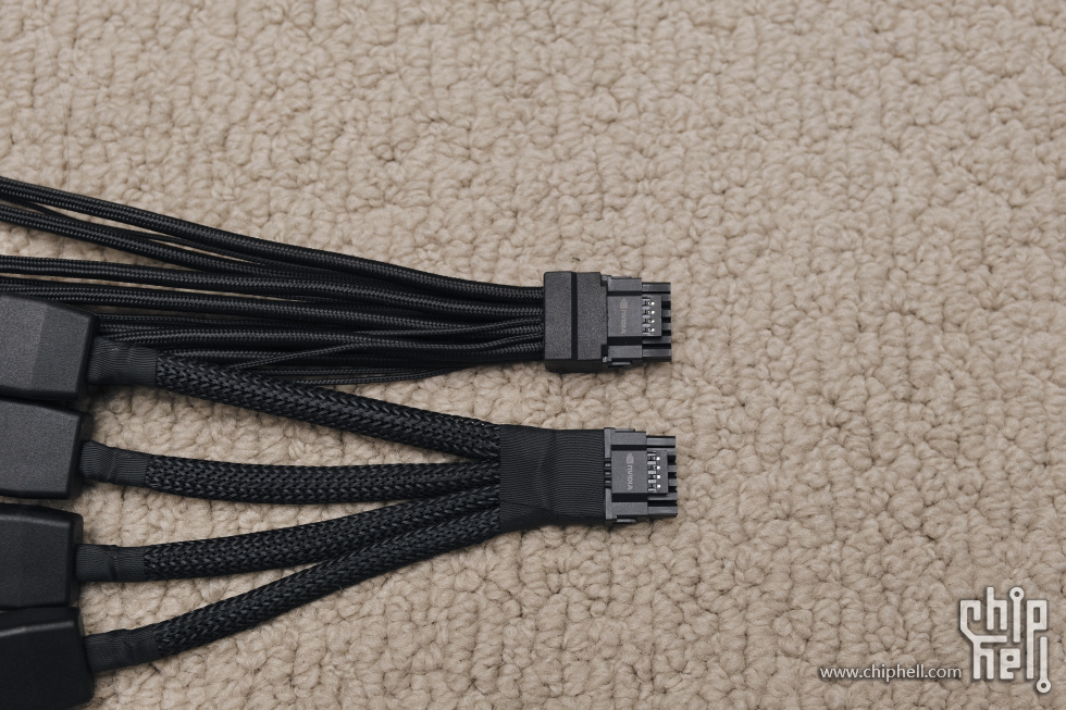

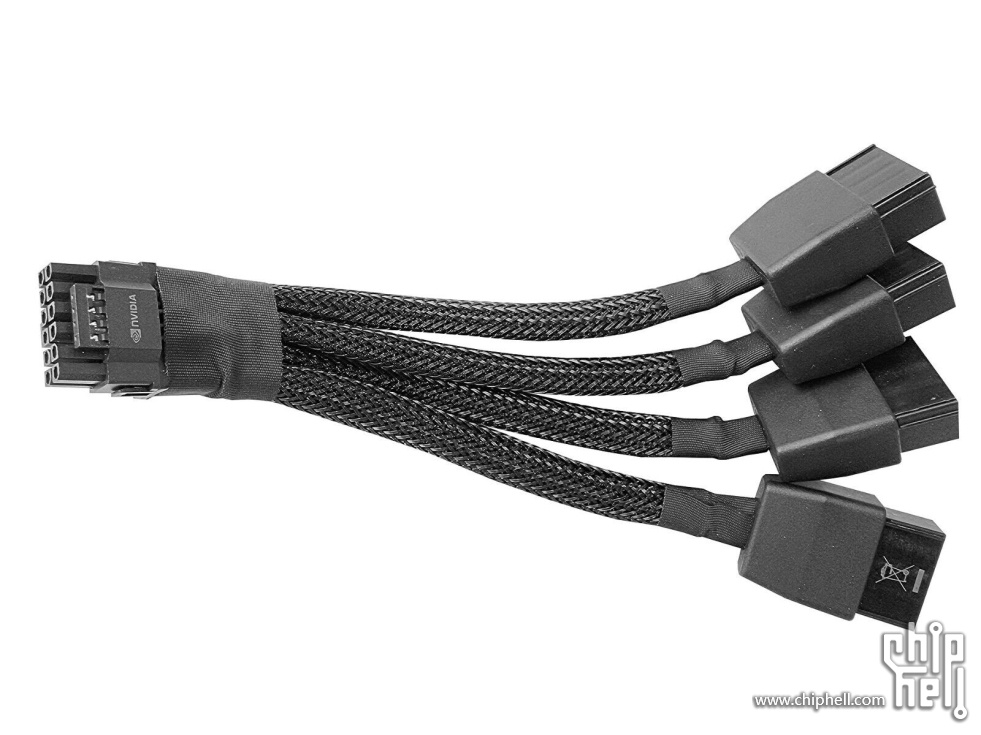

因为使用的是ATX 3.0的老电源,振华白金1600W,目前在用英伟达原装的4x 8-pin PCIe to 16-pin 12VHPWR connector(就怕出意外,所以才买的原厂线)
看所有外网(包括英伟达和很多电源厂商的描述)12v-2x6/H++ (ATX3.1标准)VS 12vhpwr/H+(ATX3.0)线材设计和物理性质上没有任何区别!主要是显卡电路板上电源接口的改进。
但是看到大伙讨论5090定制线的细节,看得我心惊肉跳?如果使用ATX3.0老式电源驱动5090显卡,电源线选择的真相到底是什么?恳请大侠解惑,万分感谢!
英伟达原装4x 8pin线
英伟达原装4x 8pin线

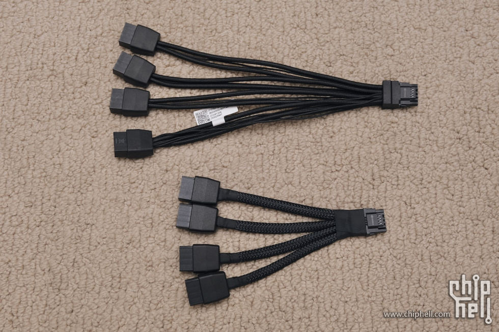

买了4年左右,没有附件里面双八转16pin的线,所以买了4x八转16pin的线,目前市面上有450w和600w两种转接线,如果买错450w估计大概率要出事..........我就是怕定制线不靠谱,才忍住理线的强迫症买的原装600w转接线,就是为了求个安心

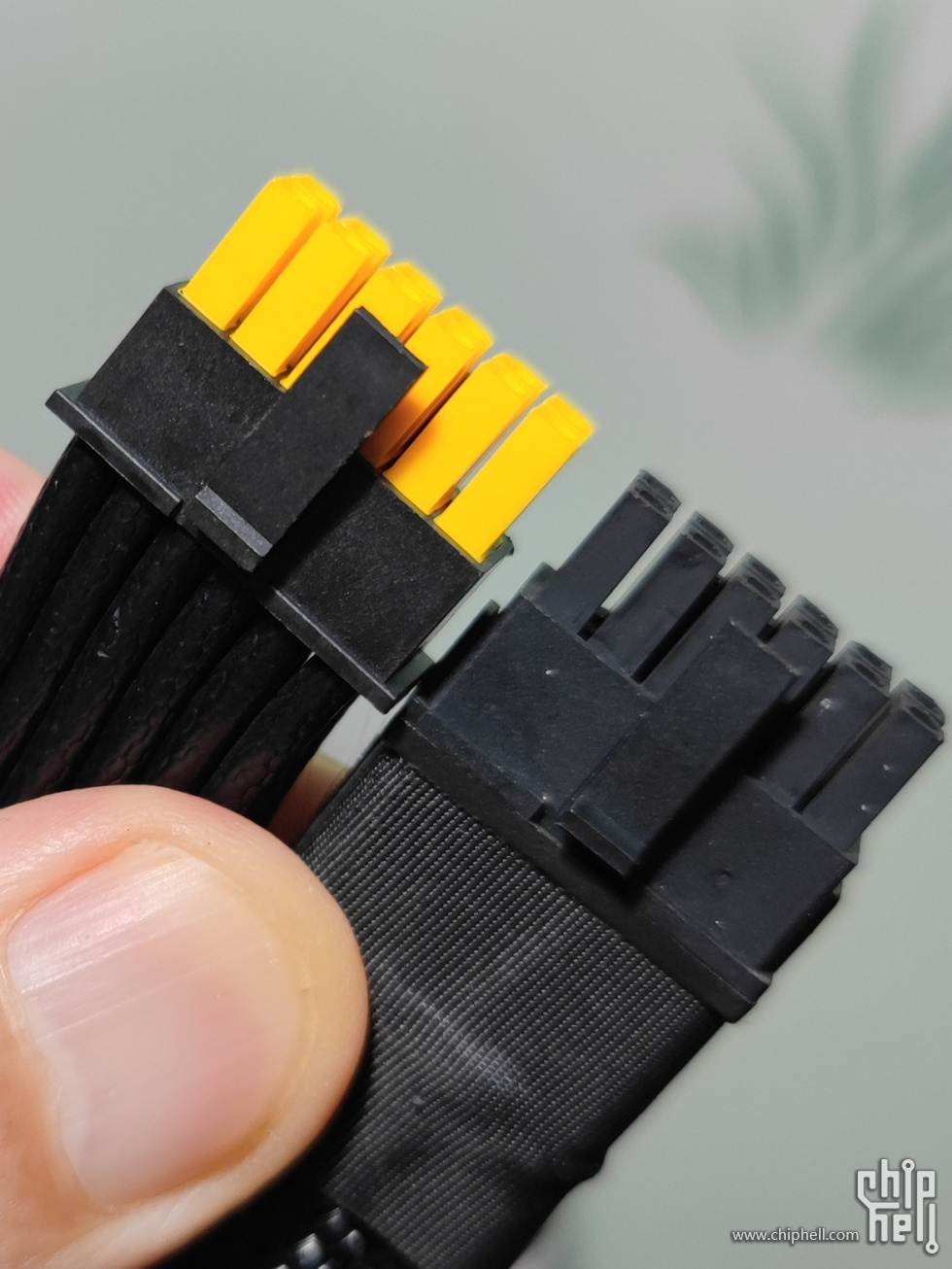

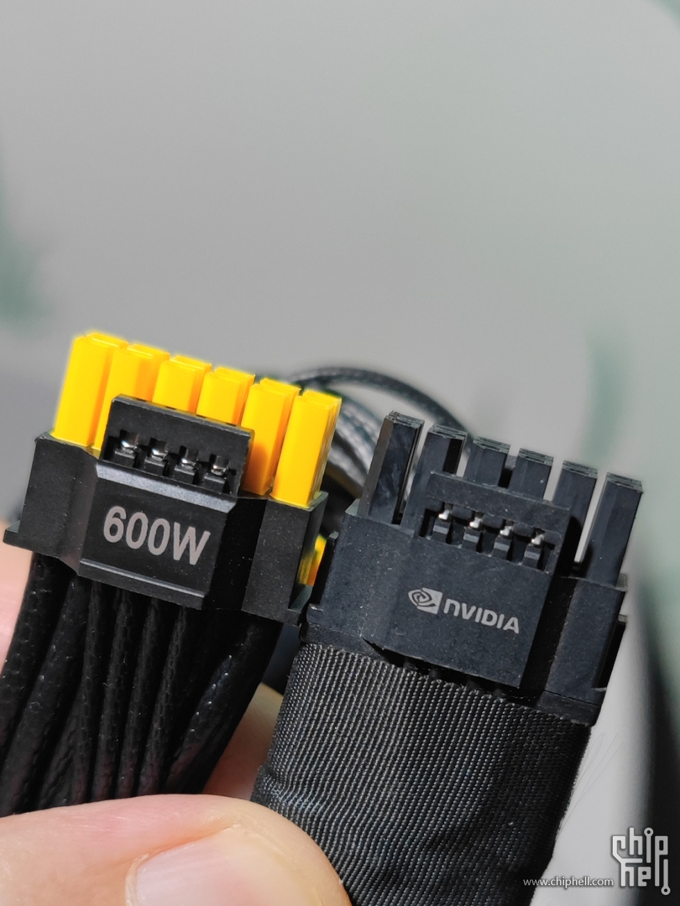

12v-2x6/H++ (ATX3.1标准)与 12vhpwr/H+(ATX3.0)的差别只在于H++可以检测到你是否插到底了,如果没插到底,他就不给显卡供电。多了一道安全保障。
但如果你的12vhpwr确信已经插到底了,那两者在供电上是没差。
发表于 2025-6-21 10:06 | 显示全部楼层
3.0版老电源,1000W以上,电源有四个pcie的8pin,那么安安心心使用显卡配送的4x 8-pin PCIe to 16-pin 12V-2X6插头(带H++字样),是非常安全的,厂家要这样配送,不是走形式,是正常的可靠的。不要有电源线焦虑。
注意:电源三转或二转4个8pin,就是其中有一分二,是不行的。
应该焦虑的是电源线一定要插好,据测试,每次插拔,就是专业人员操作,也发现电源线材的电阻值都有些微变动!从而可能影响12V供电的稳定,也就是插头上6组线材均摊电流的焦虑,虽然正确插拔前提下,细微电阻变化最终不影响显卡的使用,也是一个担心的事情,见B站冀王视频。
因此12V-2X6插头和线材的质量是至关重要的,品牌电源线带来的电阻误差要小一点。

之前考虑5090的时候研究了一下, 还是有区别的, 区别在于插的紧不紧, 还有颜色, 新版全插进去黄色就看不到了, 但凡能看到黄色就是不紧.
版主也说了线缆插拔寿命是50次好像, 插拔多了后铜片就松了, 无法做到紧密连接.
