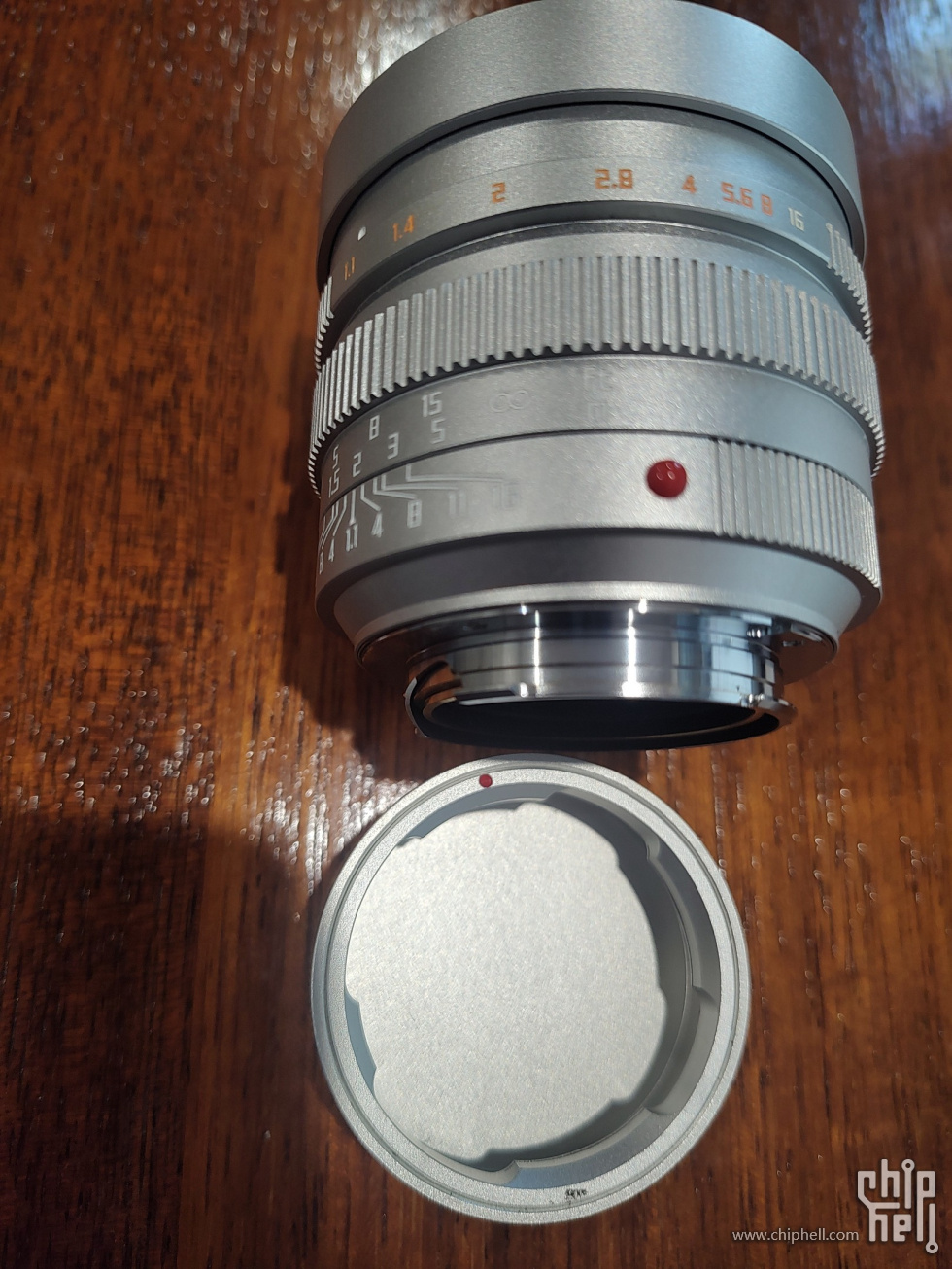

 楼主| 发表于 2025-8-12 21:32 | 显示全部楼层
sync2 发表于 2025-8-12 08:28
M50/1,VM 50/1,这个50/1.1都有,1.1胜在轻便,这个价格也不要求画质多好,光圈刻度不平均其实也无所谓, ...
我手上这个  都没有你说的这些问题啊
1、光圈环还可以的,就是对焦环阻尼很紧
2、我当时是个普通的黑盖,没有什么红点。可能发售的时候有了新的设计吗?
发表于 2025-8-12 08:28 | 显示全部楼层
M50/1,VM 50/1,这个50/1.1都有,1.1胜在轻便,这个价格也不要求画质多好,光圈刻度不平均其实也无所谓,毕竟基本只用1.1和2。唯2不爽:1.光圈环有点紧。徕卡,福伦达调光圈环那叫一个丝滑.2.后盖为何要为了追求仪式感而增加红点对齐了才能安上?
