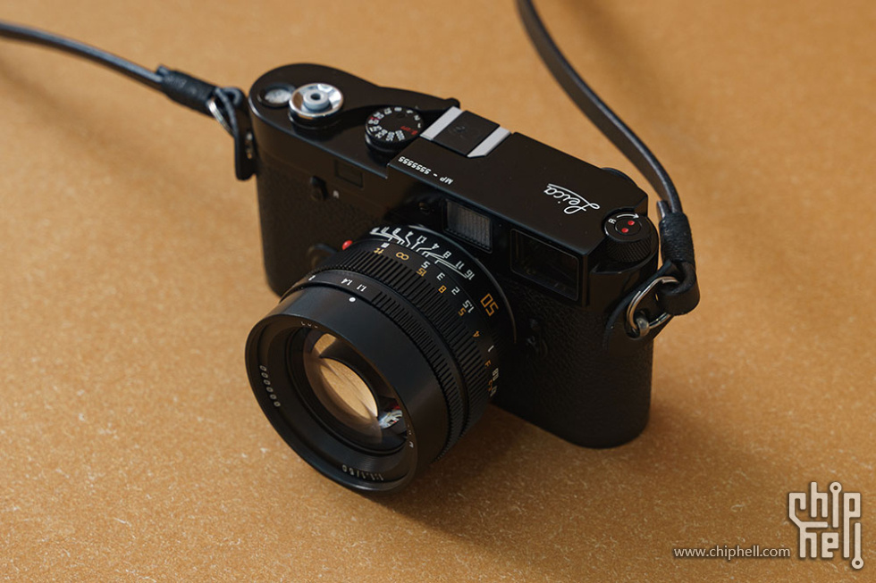

这支镜头有着复杂的身世背景,是有工厂制作出了公版镜头,先后更换过很多销售机构Syoptic 50mm 1.1→ → → Mr. Ding Optics 50mm 1.1 Noxlux M→ → → 现在是LeeWorks Noctlux M 50mm F1.1。在与主理人老哥交流的过程中他也毫不避讳,非常坦诚。据说镜头在他手里修改了几版,已经做到了3.2版本。

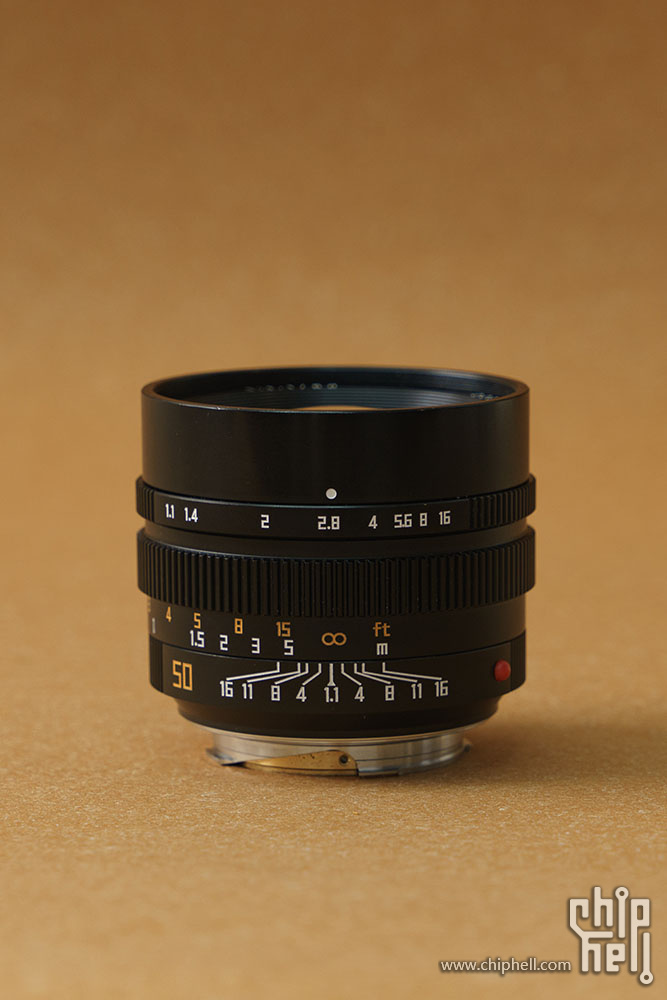

以下是镜头的一些角度分享

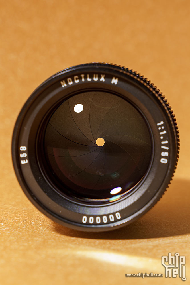

光圈全开状态
最小光圈状态

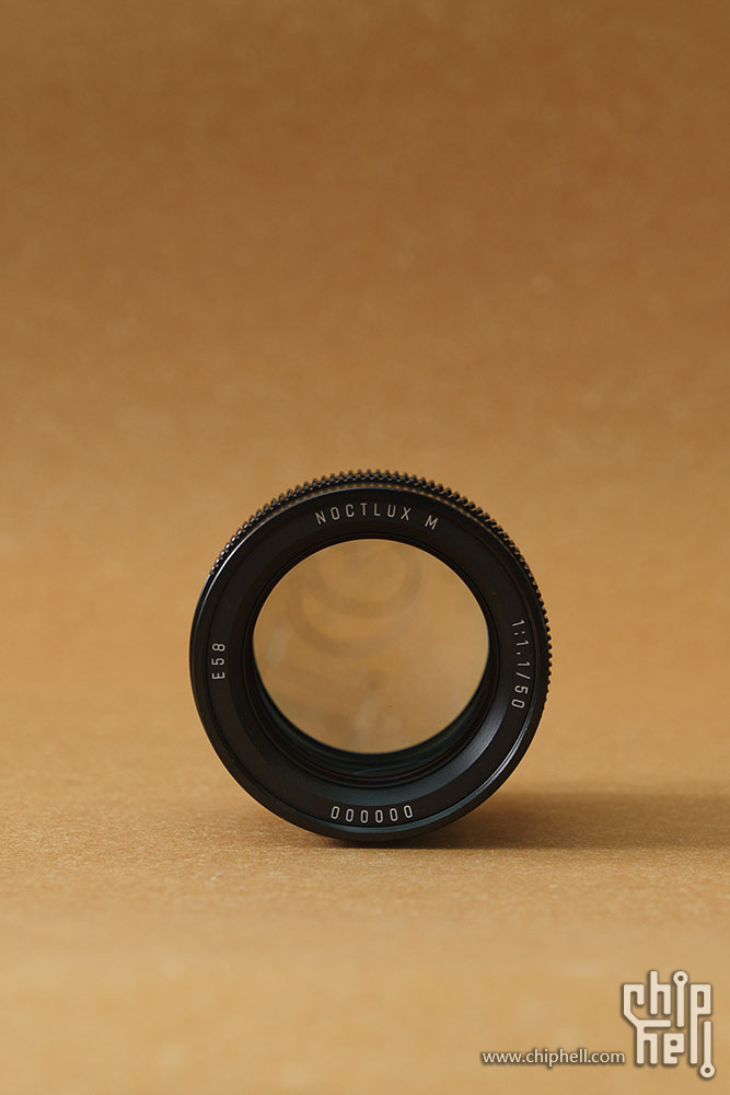

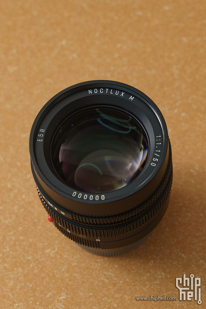

镜头镀膜

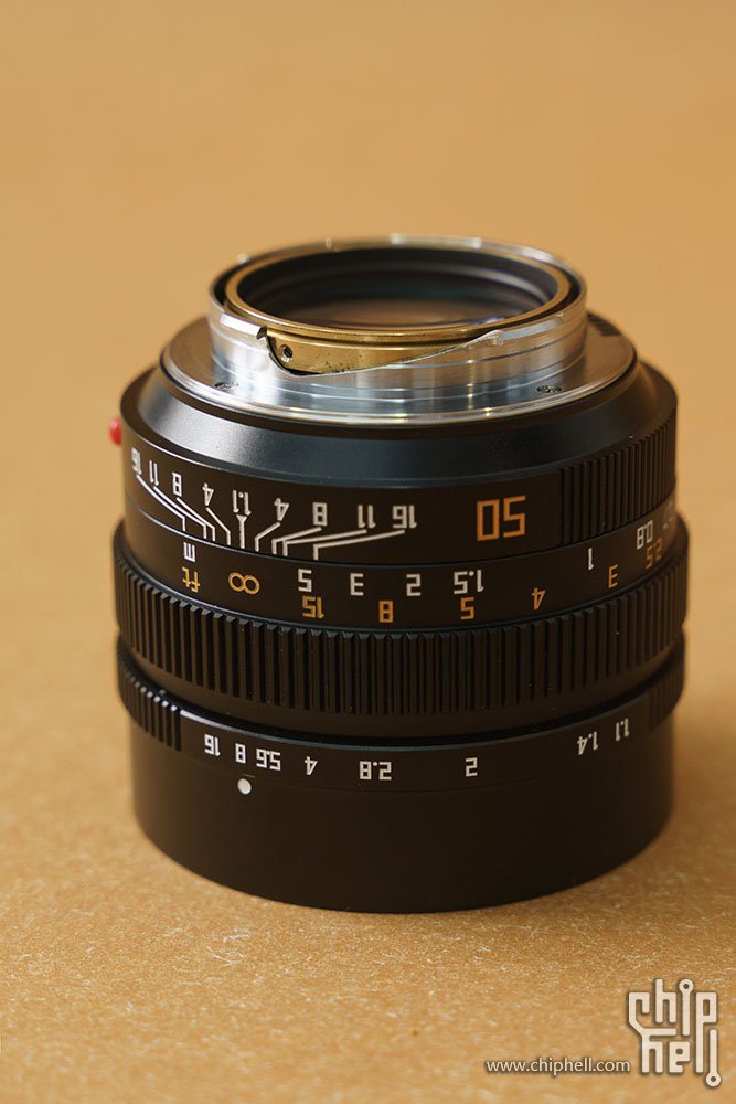

镜头尾部有黄斑调节装置

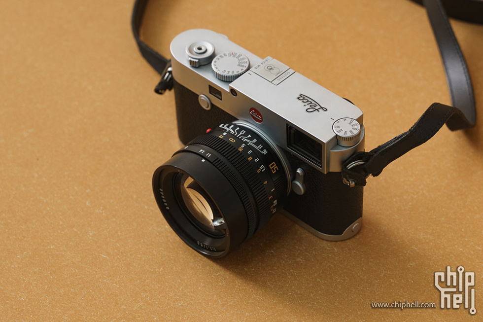

银色机身搭配
黑色机身搭配
我觉得这个镜头吸引我的点主要是超大光圈和巨小体积的共存,目前真是没有见过如此夸张的组合。不过最近又有看到号称“夜枭之渊”的50/1.1,做到了和11892差不多的大小,希望有机会可以体验一番。接下来话不多说直接上结论:(使用3.1版本拍摄,并不是最新的3.2版本)

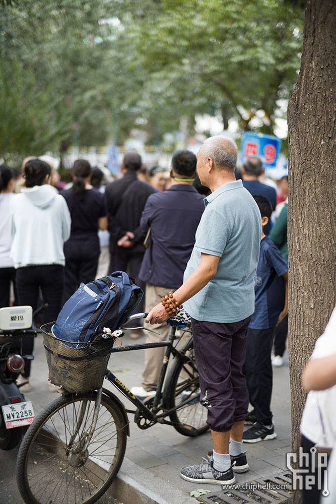

接小学生放学的老爷爷,这个距离对焦的虚化,不算太好看,可能是背景的缘故

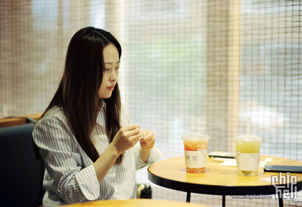

随手拍小伙伴,全身虚化表现

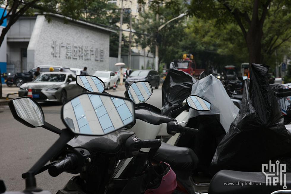

街边小车反光镜

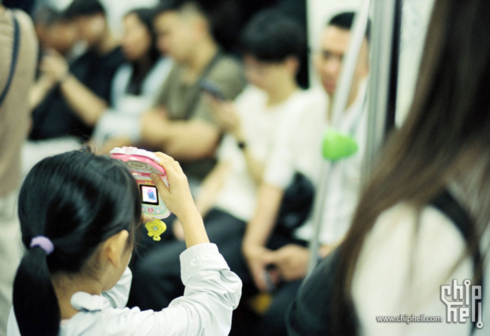

地铁里拍摄,使用5207胶卷,这时候F1.1的光圈就起到了作用
我的5207黄的要死,不像很多小红书博主拍摄的那么好看。电影卷我还是喜欢5203的色彩

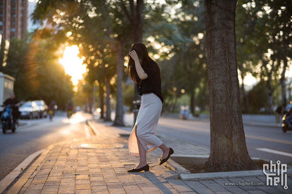

逆光下
逆光的灰雾眩光又出现了
