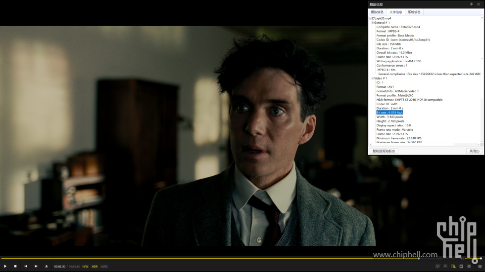

比如,国外有大佬压过 4K HDR 大量噪点电影片段,10 Mbps 观感也挺不错了。。(下载链接,可能需要科技)

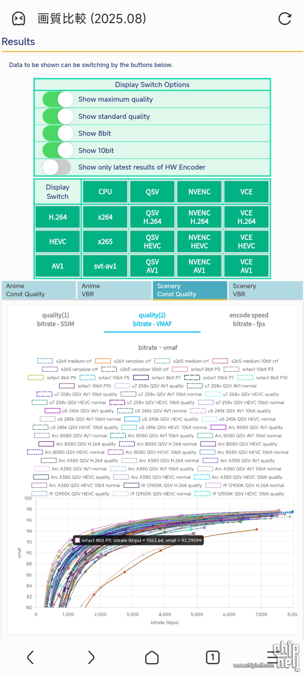

这种要看压制方式如何吧。。
1080p 风景,同样 1 Mbps 码率,av1 软压很接近原片了,amd 硬压估计全屏马赛克。。
国外有大佬压过 4K HDR 重噪点电影片段,10 Mbps 观感也挺不错了。。(下载链接,可能需要科技)
