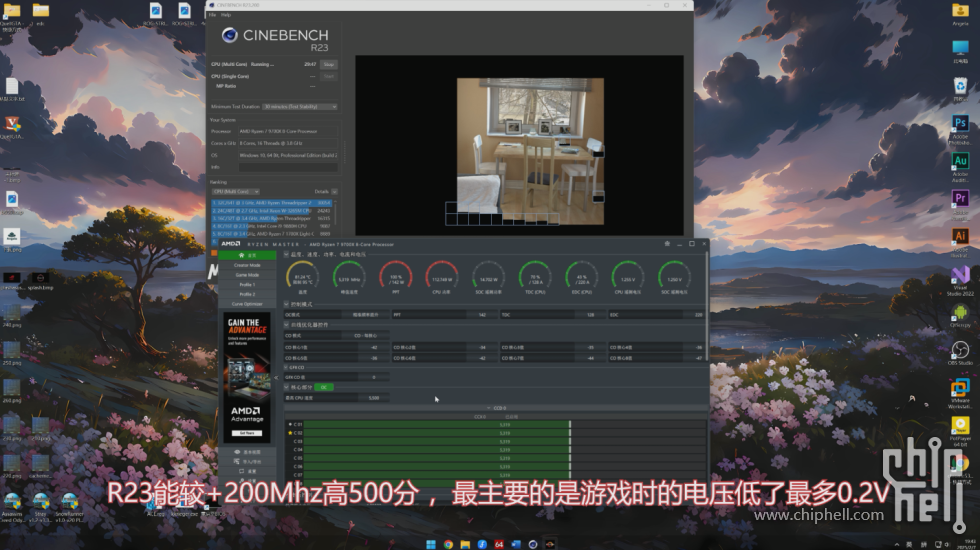

内存调试很顺利,和5700X调试思路基本相同, 这次主要说说PBO,使用Curve Shaper解决Curve Optimizer不稳定的问题, 关于PBO怎么调,其他教程已经很详细了,我主要说说我遇到的问题和解决方法 。我通过对比,最终选择的是频率+0Mhz,只进行负压的方案, 这种方案和+200Mhz单核性能并不会落后多少,甚至多核性能更强了,R23能较+200Mhz高500分 ,最主要的是游戏时的电压低了最多0.2V,温度那是相当凉爽!

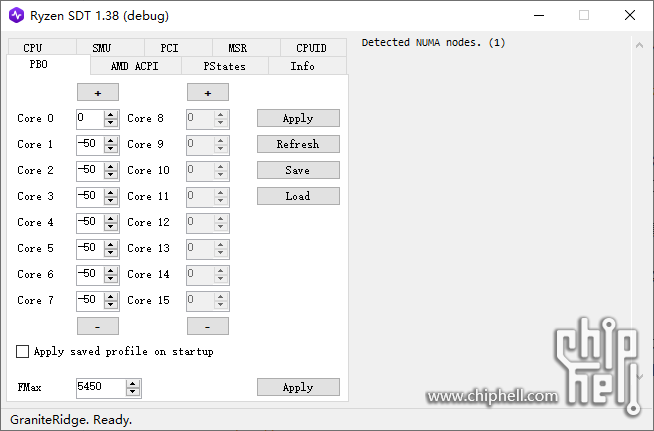

        我之前用的主板都是在这里调每个核心的开关,但是这个主板都是没有 ,后来我在AMD Overclocking里找到了,但是我按照顺序调整之后 ,发现开机卡自检了,5分钟也没动静,只能按Clear CMOS ,好嘛,华硕不把这个设置放外面是有原因的,原来是根本没法用,办法还是有的,那就是神器!Ryzen Master,图形化操作太方便了,终于不用在那0-0-1-0的手动输入了 ,也不会卡自检了,完美关核。

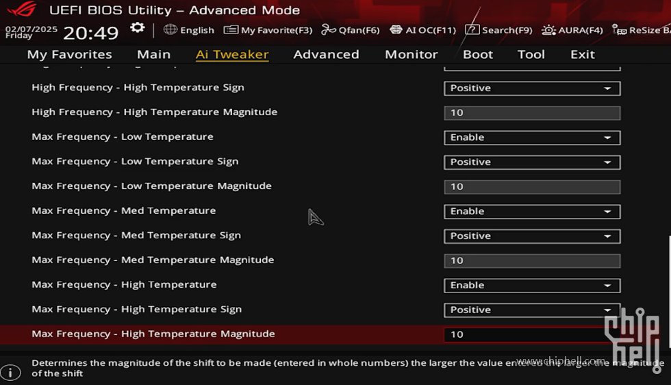

        当我调试完分核心,开启所有核心,然后填进调好的负压值,开机跑分 ,结果R23跑到一半,居然直接屏幕不动了,键盘大小写也无法切换。 后来我发现是CPU核心温度到80度以上就会马上死机 ,正好对应了Curve Shaper中的高频率高温度,我给高频中温度设置的+5CO,但是高频高温度是0,相当于温度到达80度的瞬间,会降低5CO的电压,于是就崩了
所以我边调边跑R23,发现索性直接给整个高频+10CO,R23的跑分更高,R23满载温度也只高了2-3度,完全可以接受 ,处于高频中温的游戏场景也有提升,主要是终于稳定不死机了。 这次的PBO3曲线重塑的正确用法虽然还没能探究出来,但用来给PBO2擦屁股真不错,哪个段不稳就给哪个段单独加压,再也不用为了稳定而牺牲整段的负压值了

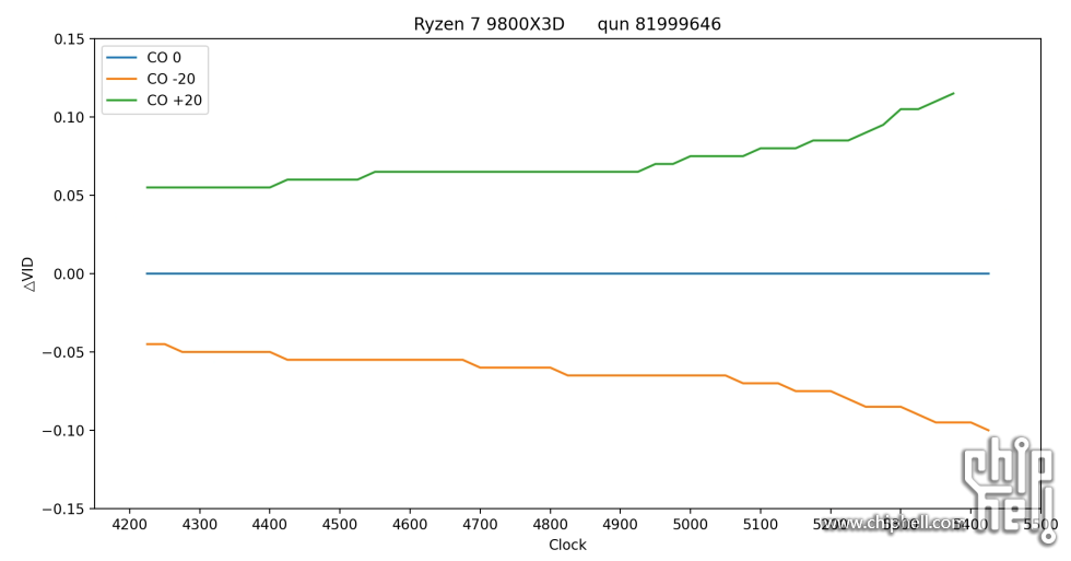

放几张文章中的配图帮你参考一下

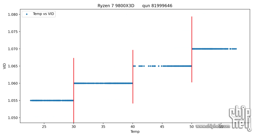

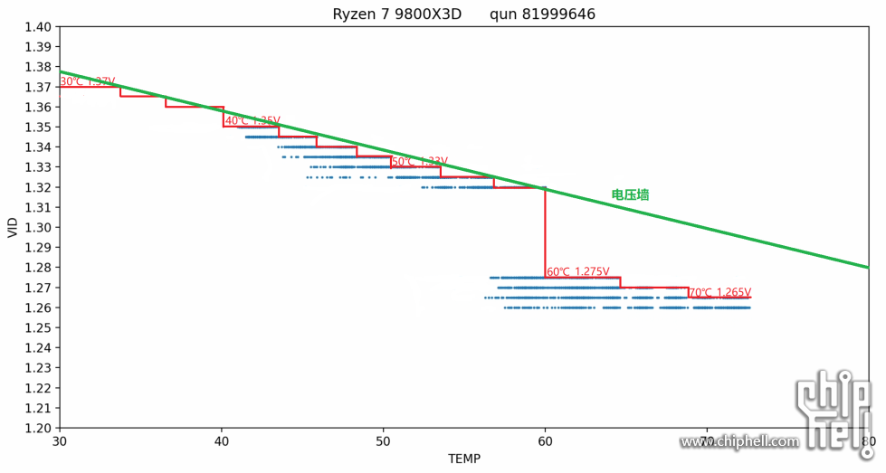

1. 想要知道单个核心的电压情况,可以先开C0状态,再给其它7个核-50(注意先后顺序)
2. 8个核心的出厂默认VF曲线各不相同,在同温度下曲线高低顺序与CPPC顺序完全一致
3. 即使是同一个核心,在不同温度时也会改变曲线的高低
4. PBO所允许的电压墙随着温度升高而逐步降低,限制最大性能的释放(60度出现落差是撞了PPT功耗墙)
5. 承接第四,增大Scalar值可少许抬高每个温度的电压墙,其中Auto和1×一样,从2×开始暴涨,8×达到最高,10×反而略微倒吸
6. 和第3一样,同一个核在不同温度时也会改变曲线的高低
7. CO对不同频段的电压影响程度也不一样
8. 正CO比负CO改变幅度更大
9. 异步外频是扩大频率墙的唯一方式

之前在bilibili.com/video/BV1G3Y2eZEcv中了解过温度越高需要的电压越高,以及CO对不同频率和温度下的电压改变不同。
但是你对Scalar的讲解确实让我豁然开朗,之前我以为电压墙是个定值,Scalar是对整个电压墙进行上移,没想到电压墙也是根据温度动态变化的,看来Pbo的深层次工作机制远比日常调试中总结的规律要负责的多。

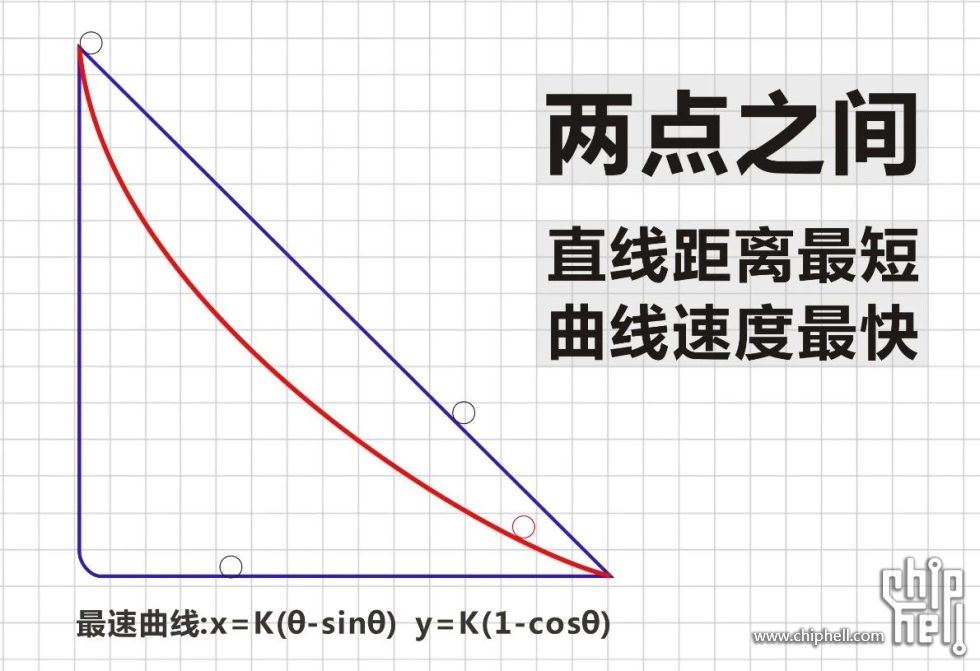

甚至是为了保峰值频率的稳定而放弃其它频段的效能,即把最速降线问题中的凹的曲线向上凸成直线,顶点不变
