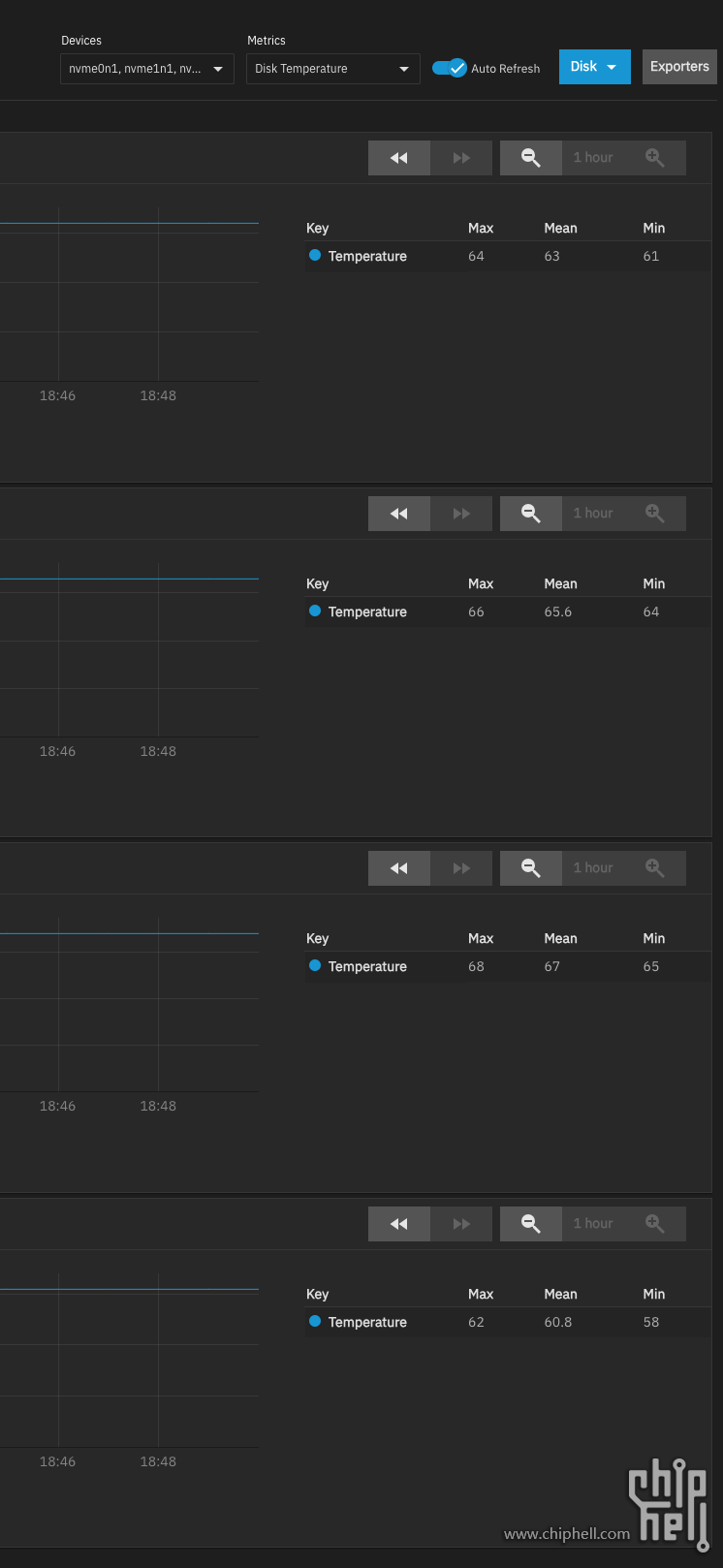

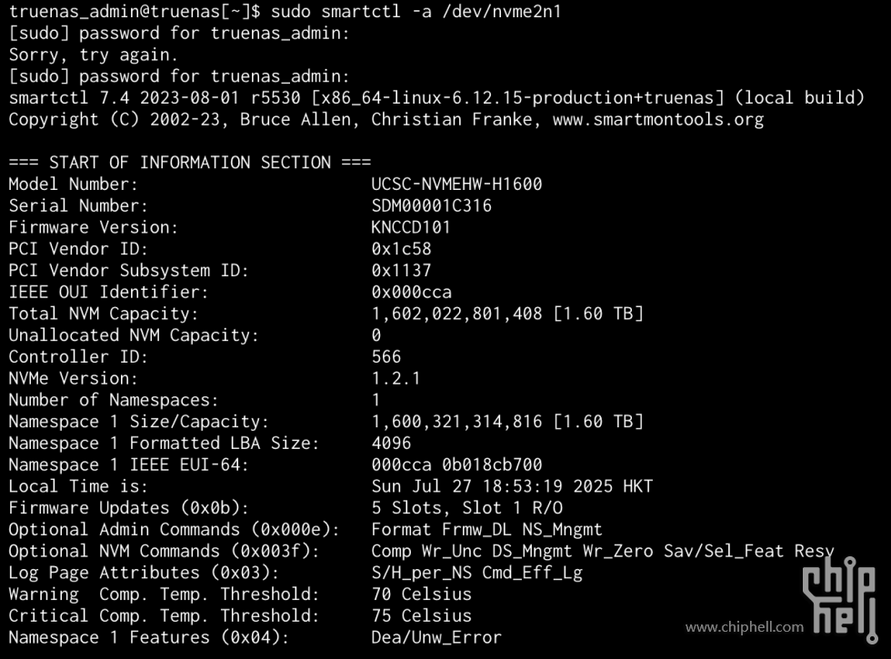

最近组了个U2的NAS硬盘很热温度基本要到70度告警温度了 看了这几个盘的smart输出基本说70度是告警温度
这个图是在TrueNAS的报告中看到的实际温度

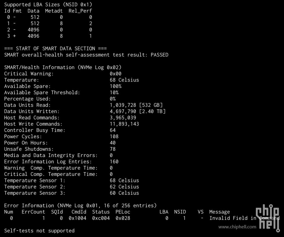

这个图是随便找个盘的smat输出
想问问各位这个温度U2能行吗 这还是待机状态下 没有读写的情况

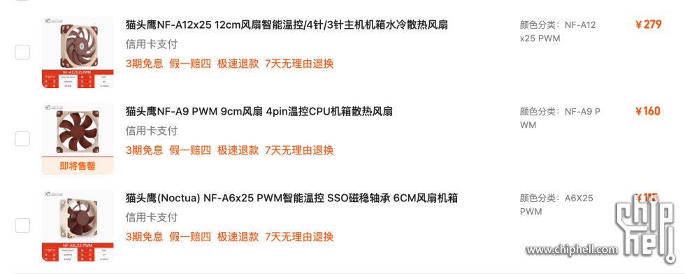

另外想请教一下各位大佬 对于猫头鹰风扇应该怎么选择 感觉型号很多请帮忙指导
这是我随便选的 有点不懂 需要注意什么

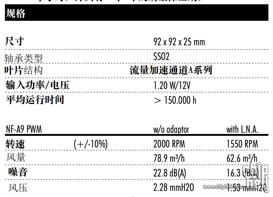

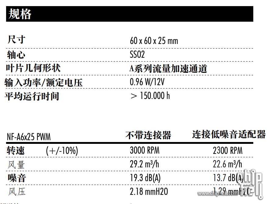

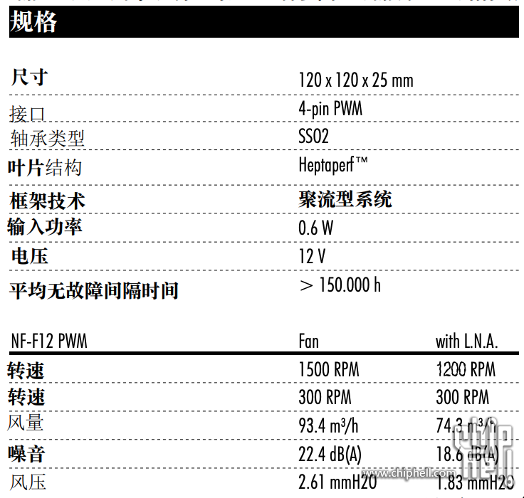

------- 补充内容02 -------
最终下单了猫头鹰风扇 准备试试看 不过不一定有效果 大佬教会我怎么看这些参数 风量和风压
NF-A6X25 PWM
NF-A9 PWM

 楼主| 发表于 2025-7-27 18:55 | 显示全部楼层
实际smart温度就是TrueNAS中的max值

4个U2都是不同品牌型号的 温度如图

超低风速下 运行3小时以上 测的温度情况:
DC SN200 (68度) > PM1725b (66度)  > PM1725 (64度)  > SN840 (62度)

请问 T30和A12X25是风扇型号吗
我这也是成品的8盘2.5寸硬盘笼 淘宝的创无界
不过我买的6025风扇是利民的这个6025有静音的推荐么
另外的机箱的9025和12025买的是ARCTIC品牌的 属于平民级的 但是宣称是静音的。
