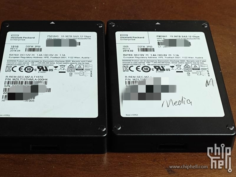

硬盘笼挂了几个sas,屁股后面有个小风扇以为散热没问题,sas的温度健康比较麻烦平时也没太注意,常年50-60吧,最近挂了一个盘,放了新盘进去同步的时候旧盘又挂了一个,于是阵列跟着boom。。。还好是一些媒体文件和游戏文件,重要的资料都在nas上做备份了

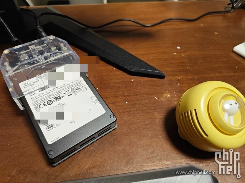

现在抢救另外一个硬盘中,放在桌子上的硬盘坞,找了个小风扇对着吹

PM1643 15.36TB SAS 12G?
2018年4月和2019年2月?
12V1.4A,5V1.1A
加起来20多瓦……
这个SAS的SSD楼主多少钱买的?什么渠道买的?
是TLC的么?速度怎么样?有测速图么?
缓外缓内的速度怎么样?
可以用硬盘哨兵看SAS温度

HPE的PM1643……可能是固件挂了
https://www.hpe.com/cn/zh/services/sas-ssd-advisory.html
你这个很不幸是3PAR版,固件不公开
所以买HPE的SSD千万别买3PAR版

没有那么长的通电时间,应该不是这个原因
