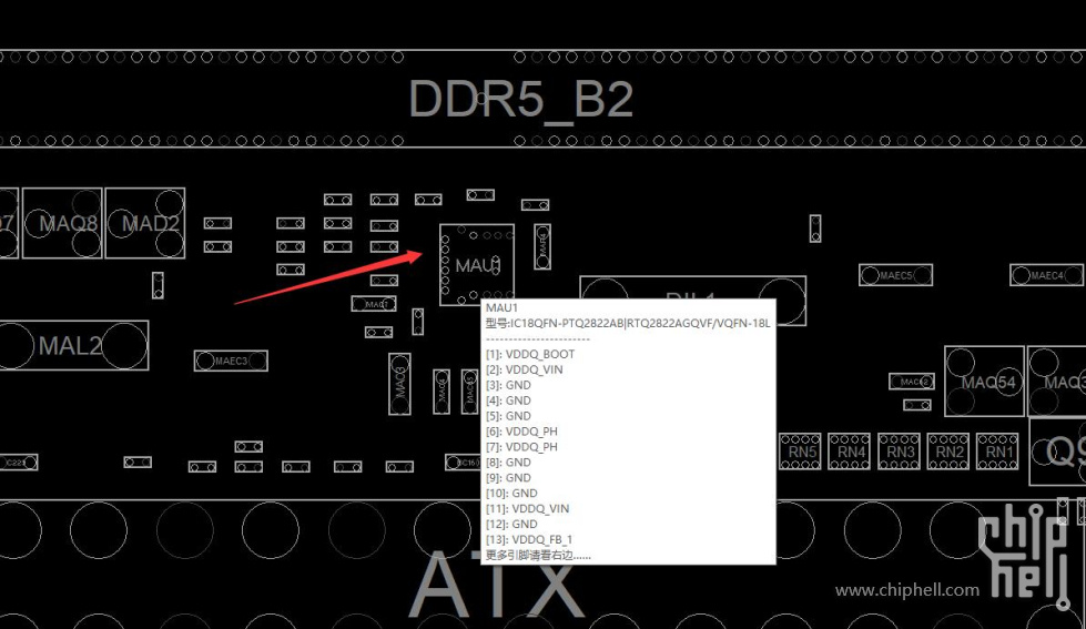

发表于 2025-8-18 14:03 | 显示全部楼层
主板上烧坏的是:   DDR5内存5V供电芯片, 位置: MAU1 ,  DC-DC电源芯片型号:RICHTEK(立锜)  RTQ2822AGQVF
芯片规格书如下:

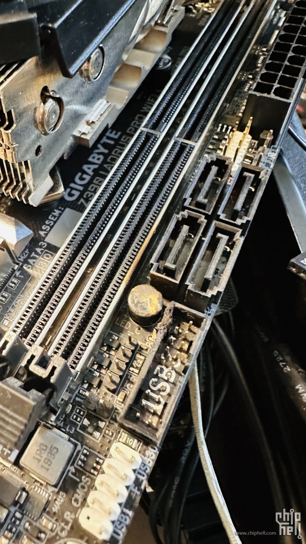

发表于 2025-8-18 15:15 | 显示全部楼层
之前有片z390i也是这个位置附近着火,做nas的机器,好在只是带走板,其他的都没事。拆开才知道着火,线都糊了,上月回国问了一圈都没人修。

 楼主| 发表于 2025-8-18 15:25 | 显示全部楼层
nickywin 发表于 2025-8-18 15:15
之前有片z390i也是这个位置附近着火,做nas的机器,好在只是带走板,其他的都没事。拆开才知道着火,线都 ...
哈人,你这个看起来是电容烧了

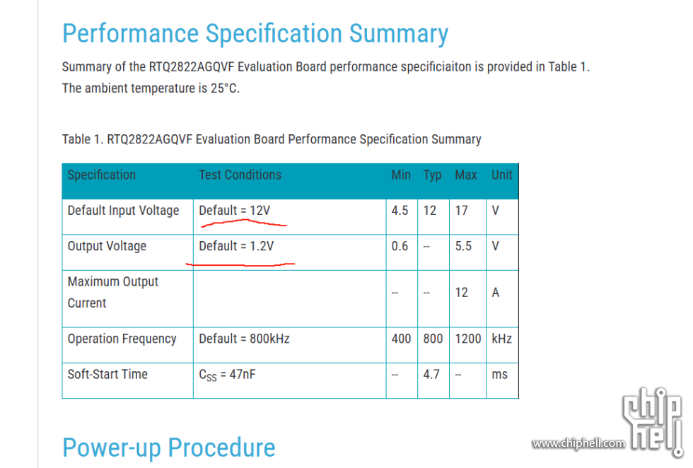

我这里有技嘉b650m-ds3h的电路点位图,这个芯片型号是:IC18QFN-PTQ2822AB|RTQ2822AGQVF/VQFN-18L
应该是DC-DC转换,最大电流12A,供电芯片。默认输出1.2V。
the RTQ2822A is a high-performance, synchronous step-down converter that can deliver up to 12A output currentvwith an input supply voltage range of 4.5V to 17V. The device integrates low RDS(ON) power MOSFETs, accurate 0.6V reference and an integrated diode for bootstrap circuit to offer a very compact solution.
RTQ2822AGQVF Step-Down DC-DC Converter VQFN-18L
https://www.richtek.com/Design%2 ... 822AGQVF?sc_lang=en
