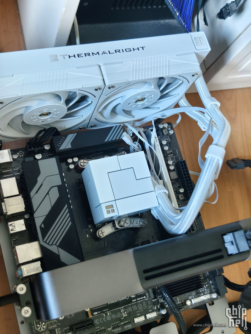

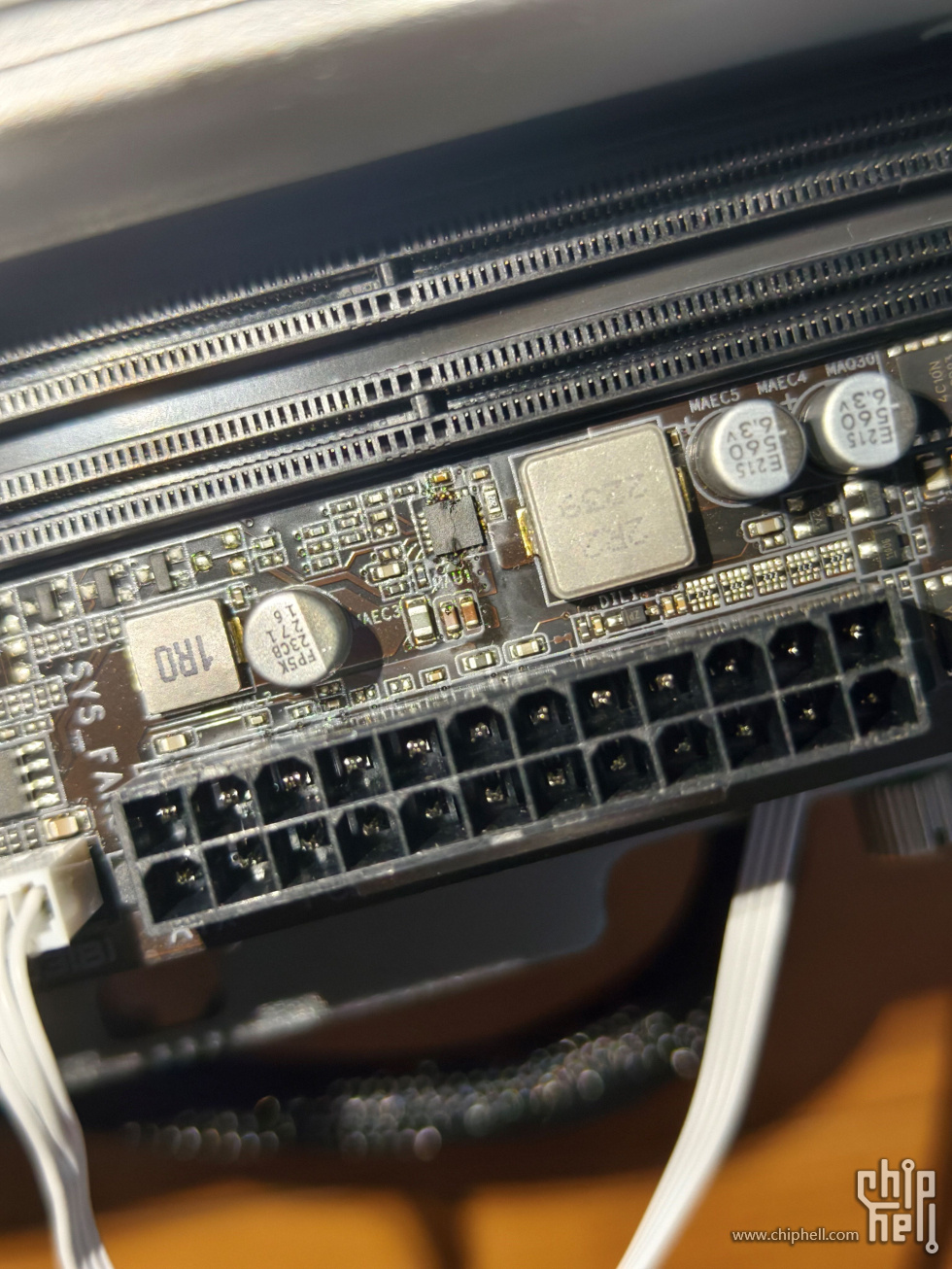

前几天一切正常,今天开机,第一次卡内存自检,进不去bios,拔电拔插内存,重新开机,直接看到第四插槽旁边冒烟了,赶紧断电,发现一个芯片有明显烧毁痕迹,真吓人,明明电压也不高,非常正常的1.4v电压。现在已经把这张主板送技嘉售后了,看售后怎么说吧,这板子还是注册四年保呢,当年的神板b650mds3h,可惜了。
还得连忙测试整套配置坏了没,幸好其他硬件一切正常,要不然真的血亏。

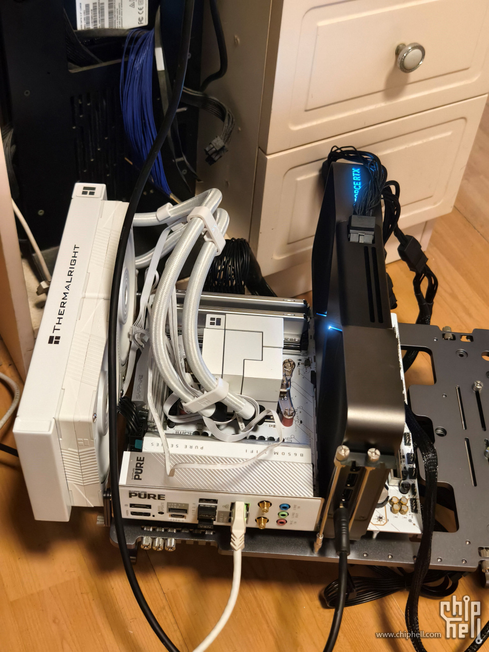

烧毁的时候的配置:9700X+B650Mds3h+48gmdie+5090
原平台
原平台
烧毁的具体位置,看不出来是具体控制什么的
烧毁部位
烧毁部位

看不出来具体芯片,求大佬们看看了,我也好奇为什么突然烧了,这主板我当am5测试板都用了快1年了,各种u都上过97x,79x,75f等等

发表于 2025-8-18 10:54 | 显示全部楼层
被5090FE贯穿式尾气烧了吧

皇冠3.0L 发表于 2025-8-18 10:54
被5090FE贯穿式尾气烧了吧
能烧成这样不是一点暖风能导致的,应该是电流过大
发表于 2025-8-18 11:01 | 显示全部楼层
看起来是被fe的直上灌风把mos管吹爆了?

发表于 2025-8-18 11:04 | 显示全部楼层
热风枪

发表于 2025-8-18 11:12 | 显示全部楼层
内存 供电的 PWM 芯片,   好修 ,看看 内存 上是不是有 短路的电容 什么的,导致的烧毁

 楼主| 发表于 2025-8-18 11:17 | 显示全部楼层
zhjook 发表于 2025-8-18 11:12
内存 供电的 PWM 芯片,   好修 ,看看 内存 上是不是有 短路的电容 什么的,导致的烧毁 ...
这,我内存重新上新平台了,目前是ok的,xmp也正常,用的也是阿斯加特,不至于短路电容吧

烧板子厂家一般特殊处理,在保内即可。毕竟有些是电子元件自己被击穿了
发表于 2025-8-18 11:55 | 显示全部楼层
会不会是水冷漏液?
发表于 2025-8-18 11:56 来自手机 | 显示全部楼层
DDR5内存供电都是在内存上的,瞎扯啥主板
