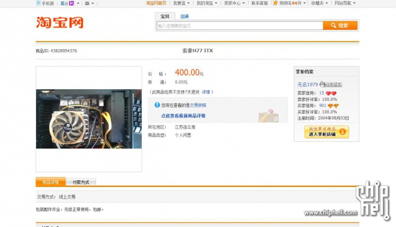

我买了 https://www.chiphell.com/forum.php?mod=viewthread&tid=1241865&page=1#pid27762170 无名1980的索泰H77ITX 的主板,当初我以为H77 是支持 1150处理器的主板,和卖家谈好马上就付钱。但后来才发觉H77是1155的主板,于是当天就卖家联系,但卖家说已经顺丰发出了。既然问题出在我这,我就认了!因为手上没有1155的处理器测试,也出于对CHHER的信任,收到主板当天我就马上确认收货了,后来也给了卖家好评。可以就在今天我的1155处理器到了,安装时才发现,这CPU的插槽有问题,有个针脚触点是断的,和当初卖家许诺的不一样(说的很清楚,淘宝交易也上也讲明了是无修无问题的,但事实是这主板被人为修过的!我现在也不敢装了怕CPU 烧坏了。对 无名1980 这种无信誉刻意隐瞒维修真相的行为表示愤慨,希望版主净化下CHH的这恶风气。以下是 事情的过程截图 360截图20150404155458830.jpg
看到帖子我联系了 卖家
淘宝拍下付款
2月23号付款的,2月25号收到货我就马上付款了!
今天4月4号,我买的1155 CPU到了准备装机时发现 CPU 槽口里针脚有问题,请看
安装前才发现,这CPU的插槽有问题,有个针脚触电是断的。当初明明说是无修无问题的板子,事实这主板明明是有问题的,也是被手工矫正修过的!卖家如此隐瞒确是不诚信的行为。我现在不敢上机测试~!给大家交易时提个醒,注意这个行文也注意这个卖家。望版主惩罚在CHH交易区发生的如此做法。
