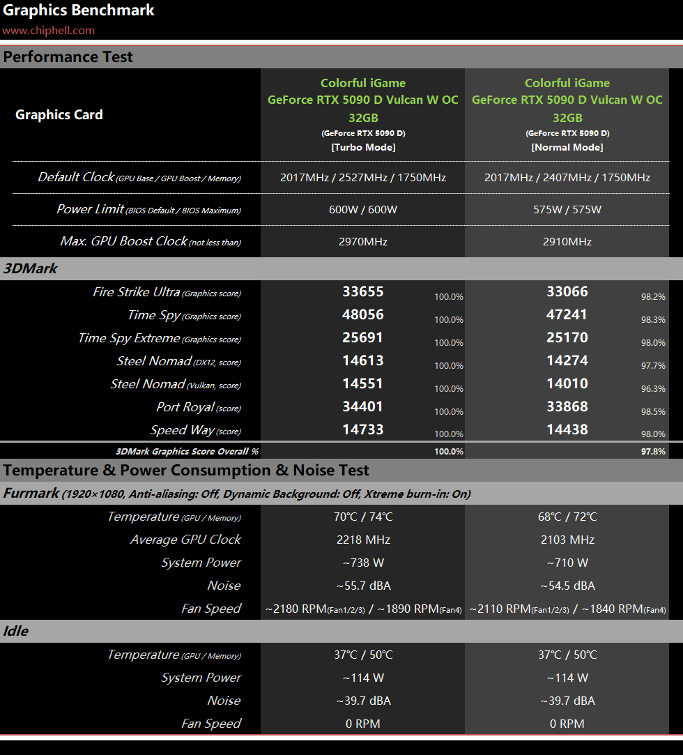

性能测试
        性能测试基于本站以往显卡评测的项目与流程方式:在封箱环境下进行3DMark性能,待机与Furmark压力测试下的温度,功耗,噪声测试.为节省测试时间以及突出有效信息,3DMark性能部分仅测试Fire Strike Ultra及更高的项目的显卡分数,结果以列表成绩汇总.
        性能方面, Turbo模式相较于Normal模式平均能有大约2.2%的提升.两种模式大致符合对应频率与功耗标定应有预期.

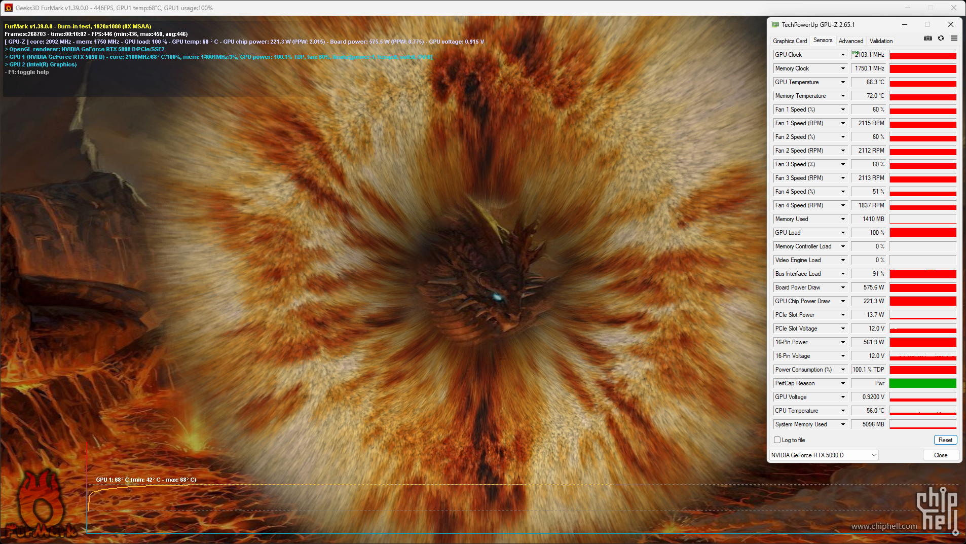

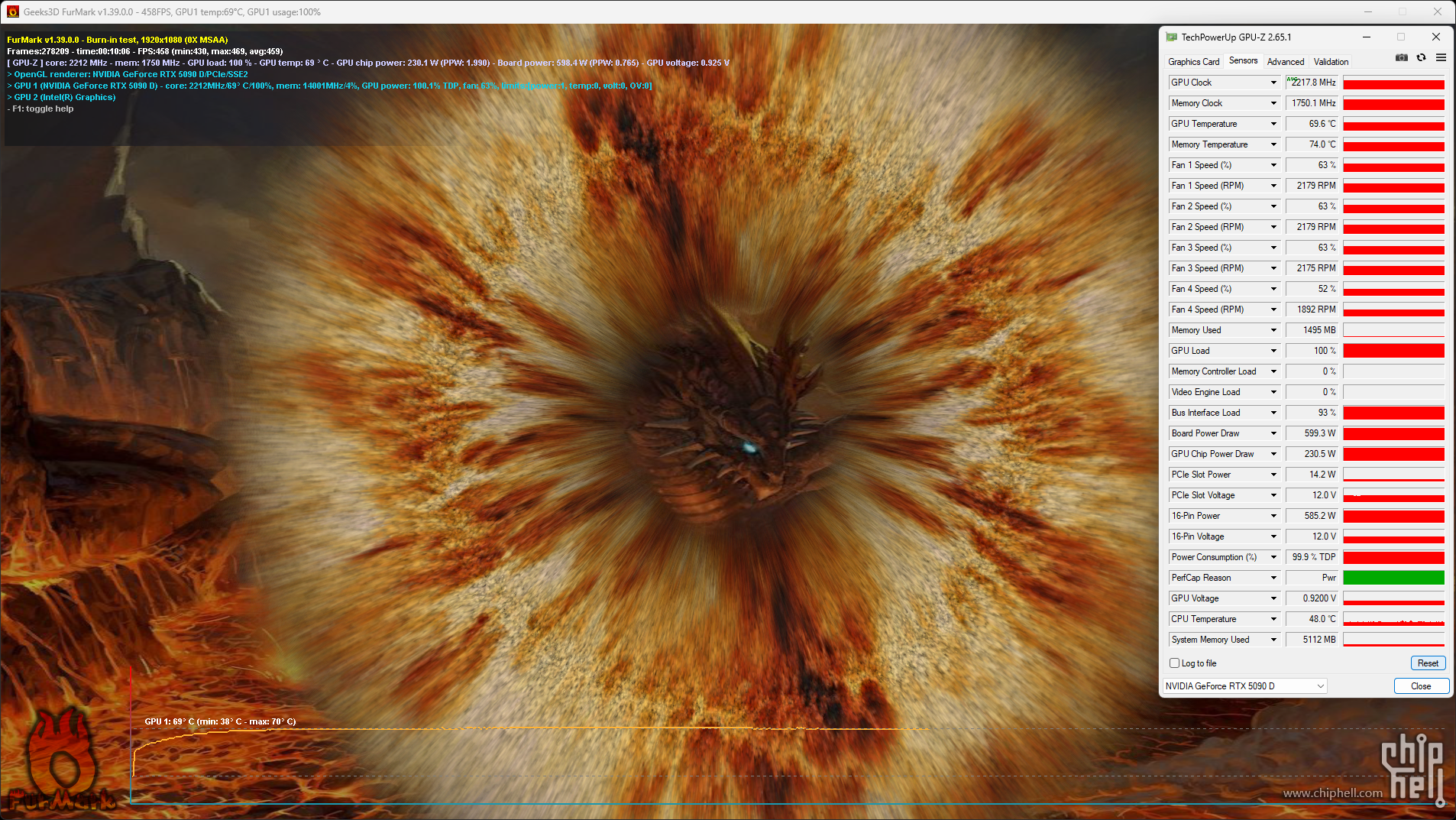

        Furmark 10分钟烤机测试中,两种模式的风扇转速较为接近.Turbo模式由于更高的频率和功耗标定能达到更高平均运行频率.不过在相似风扇转速下GPU和显存温度均抬升了约2℃.风扇转速和控噪方面则由于RTX 5090 D本身的高功耗而不得不提高到2100rpm / 55dBA的高位.但整体听感尚可.
Turbo模式Furmark压力测试10分钟测试图:
Normal模式Furmark压力测试10分钟测试图:
