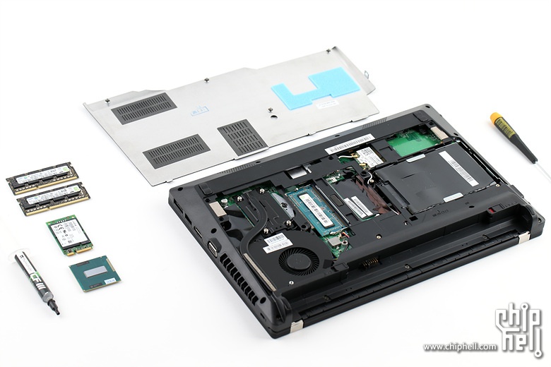

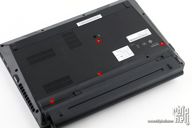

接下来就是详细的图文解说改造过程了,对于笔记本拆装了如指掌的朋友千万别嫌我罗嗦,我是希望过程尽可能详细好让大家增加参考性.首先将笔记本D面的四颗螺丝拧松,螺丝本身并不会掉出来,所以拧松就行了.
然后取出盖板.

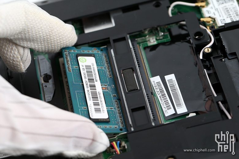

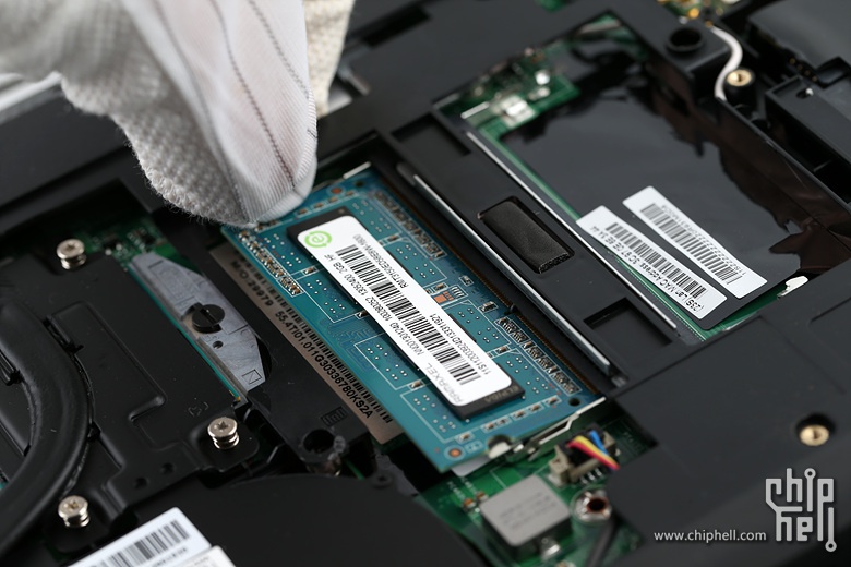

先从最简单的内存替换开始,我们可以看到笔记本原配的是单根2GB.
用手指将两侧的金属卡扣向外侧拨动,随机内存条会自己向上勃起.
勃起后大家就能将内存条直接拔出.

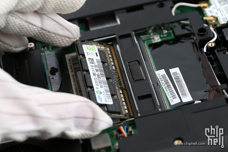

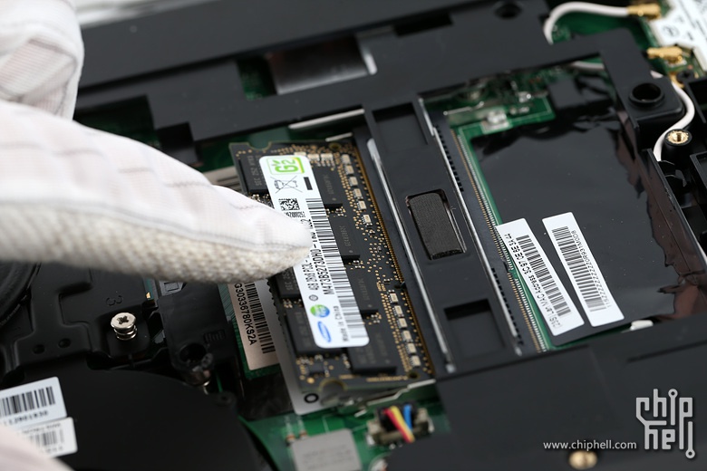

然后再按照倾斜的角度将新内存插入.
插入后向下压,直到听到左右两侧的金属卡扣"啪嗒"一声卡住,内存条就这样装好了,另一侧的内存也这样操作一边.
