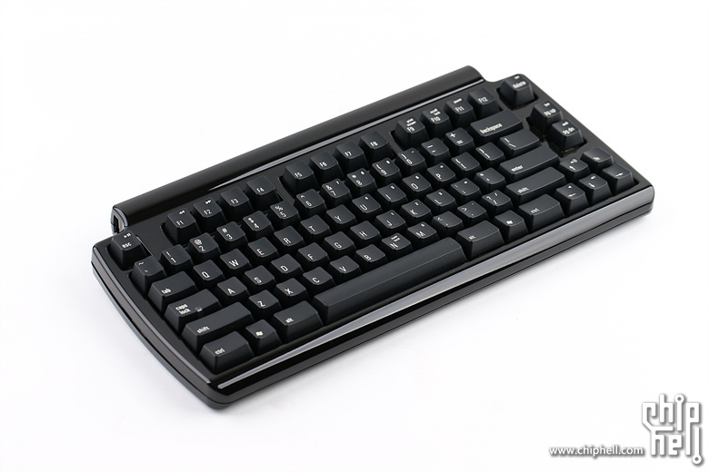

摘要: 评测开始之前,我先来问问有多少人知道Matias这个品牌?又有多少人知道Alps轴?如果大家对于这两个词都很陌生的话,那么我做这个评测可真的可以算是再给大家开洋荤了...Matias began in 1989, in Edgar Matias’ parents ...
使用体验
        既然这个系列主打的是静音,那么先让我们了解下到底静音的程度能达到怎样的效果.这里是Matias官网上的对比数据,分别对比了自家的Tactlie Pro以及Cherry的茶和蓝轴,通过音频波纹对比可以看出Quiet Pro的静音效果是异常明显的优势,建议大家直接上官网通过对比录音来获得更为直观的对比:http://matias.ca/miniquietpro/pc/
        手感方面,的确白色Alps轴非常接近薄膜的手感,和Dell经典的8115对比,Quiet Pro的敲打所需压力更大一些,回弹的速度和力度也更强,最主要的是有类似薄膜那样的段落感.再跟同样手感类似薄膜的静电容键盘相比,Quiet Pro的敲打压力就没有静电容那么大了,所以长时间试用不容易疲劳,回弹的速度和力度也不如静电容来得干脆,所以我个人觉得这种白色Alps轴可以实现超越薄膜键盘的手感,当然薄膜键盘天生不稳定后后期手感下滑严重的问题在机械键盘上完全不用担心,至于和静电容键盘的手感对比,不如静电容是必然的,毕竟差价在那里,不过如果非要和Cherry MX轴做对比,我会告诉大家这完全是两种风格,互相并不冲突,所以我不认为具有可比性.

刚刚有幸试了一下这键盘,弹性不错,也确实安静(跟不打底的红轴差不多,和比较吵的薄膜差不多)。这键盘虽然有弹性,但按下弹起的过程实在太涩,手指明显感到它好像在克服强大的摩擦,恨不得灌点润滑油进去。或许这是alps的特色?
总体来说明显是机械的手感,但是弹簧压力大于茶轴。很适合喜欢机械又在办公室里不敢扰民的朋友使用。
机械键盘的静音恐怕没法指望mx轴的了。对于MX轴无论红茶蓝黑,打字速度快的话键帽是不触底的,所以回弹到位的噪音才是主要噪音。而这个回弹噪音一点也不比按下去的时候小(当然,前提是你手指缩得比弹簧快,不然就是手指减噪了。。。)。用静音垫只能减轻按下噪音,对回弹完全没改善。
所以按下经验容易,回弹静音难。这块ALPS轴的键盘回弹时候声音也很小,所以整体噪音就小了。
