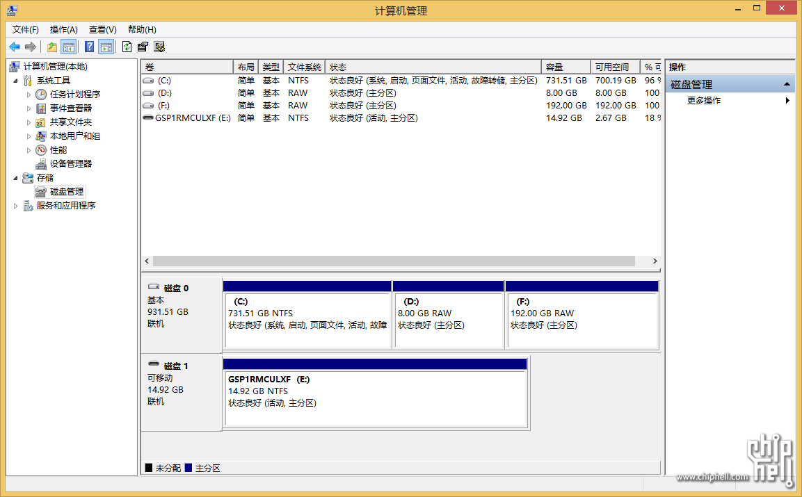

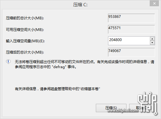

找到了镜像后,首先需要把硬盘准备好,如果你有一个空分区,那最好不过,我这里使用磁盘管理的压缩分区压缩出来一部分,作为水果系统的使用空间和安装包空间,一共200G。
然后把压缩出来的分区进行拆分,拆成一个8G一个192G的两个分区,不用格式化了,仍在那里就好。

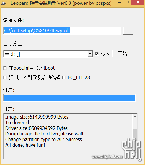

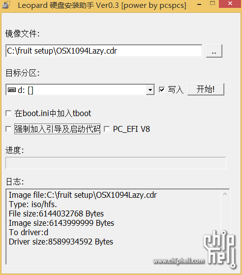

接下来使用安装助手把镜像写入到8G的分区里面,注意要使用管理员模式,上面只留一个写入的钩,其余的钩都去掉,现在已经用不到了。注意要先选择镜像文件再选择分区,准备好了就点击开始写入。
写入完毕后注意有没有分区变成AF的提示,如果没有就开Diskgenius之类的强制改一下吧。

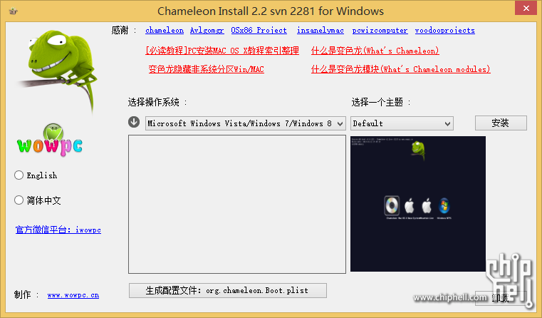

接下来安装变色龙引导,这个比较简单,选择好操作系统以后安装就行,注意也要管理员权限。
引导盘(有的是100M分区,需要手动加盘符后安装)根目录下如果出现了以下几个文件就说明安装成功了。

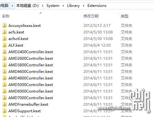

进入安装盘system/library/extensions文件夹,删除以下的东西:所有AMD、NV、AppleThunderbolt开头的文件,保险起见把IOBluetooth相关也干掉。我们都是Intel的东西当然不需要这些驱动来捣乱了。另外还需要删除根目录下的Extra文件夹,找HD4000用的Extra,放到安装盘的根目录下。

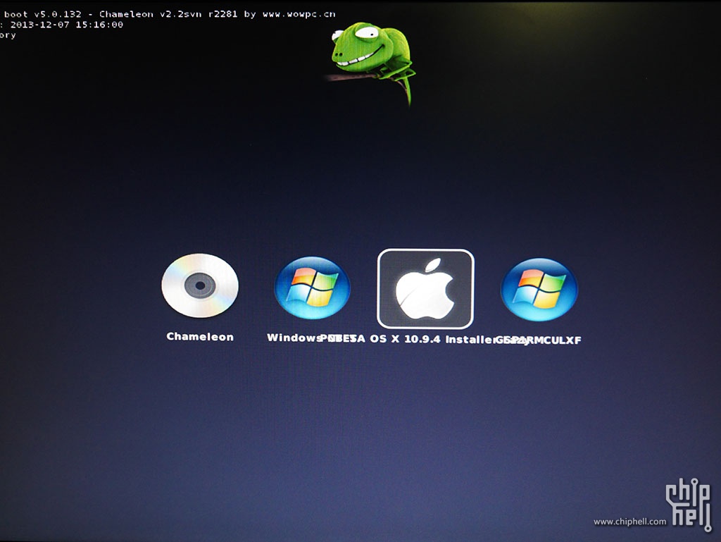

删除完毕后就可以重启进入变色龙引导了。
选择Installer,直接输入-f –v(下面能看到的),回车进入安装。

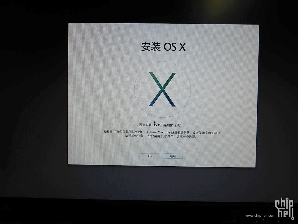

选择语言后,就可以看到正式的安装向导了。这里基本算是完成了一半了。

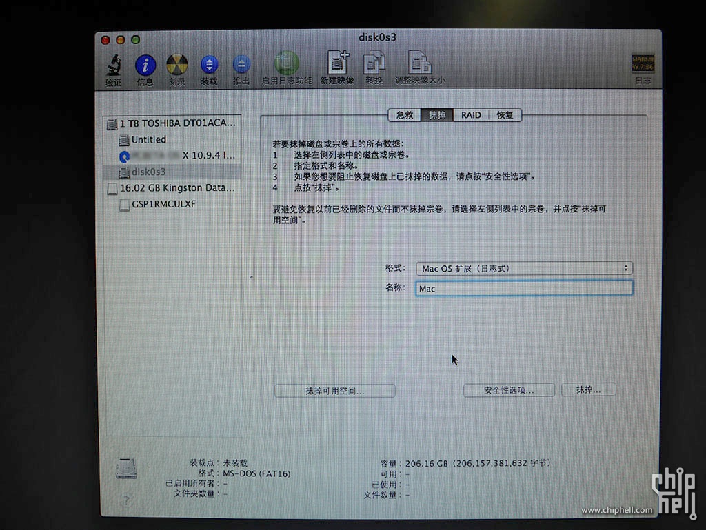

先不要着急点继续,先选择左上角的实用工具里面的“磁盘工具”,抹掉之前准备的192G分区。完事后点左上角红色圆球关掉继续。格式选择如图:

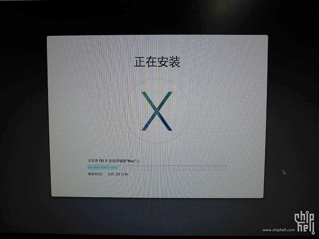

抹掉之后安装就可以继续,选择那个分区安装了。
安装时间大约20分钟,中间最好动一动不要让电脑进入休眠状态,因为之前我们没有修改电源管理,不动很容易睡死过去。安装完以后就看到曙光了…重启!

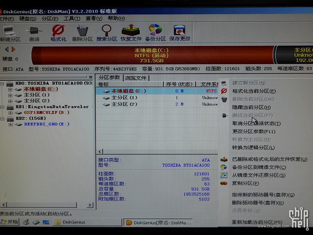

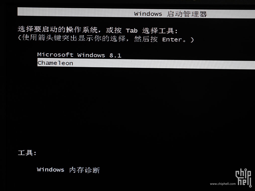

诶诶诶诶诶怎么boot失败了?这时候PE盘就派上用场了:进入PE,启动Diskgenius,把原来的Windows启动分区重新改成活动。话说我的PE盘还没有DG,我是又找了个U盘给PE拷了个DG进去的…(我这个图是激活过的)
接下来进入Windows,还是把根目录下的Extra干掉,复制HD4000的Extra过去,找到192G分区下的system/library/extensions文件夹,这次要删的东西多一些,AppleIntelCPUPowerManagement、AppleIntelCPUPowerManagementClient、AppleSmartBatteryManager、AppleHDA、AppleIntelHDGraphics相关,还有之前的NV、AMD、ATI、GeForce都干掉,蓝牙不用删了这次。

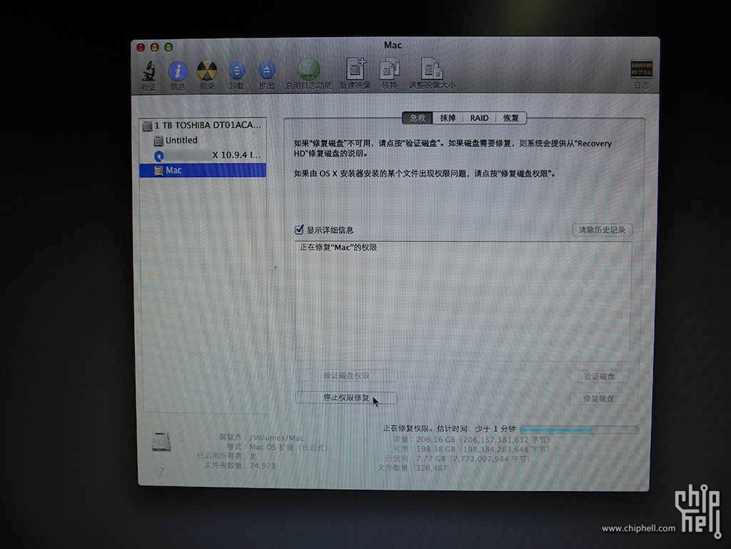

删除完后重启,再次进入安装程序,还是使用磁盘工具,这次使用急救的修复磁盘权限,修复192G分区的权限。(第三方软件通常会把权限搞的乱七八糟)

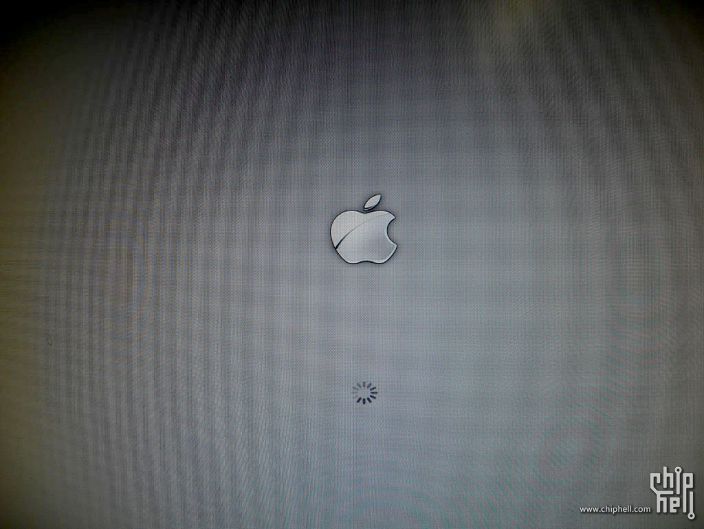

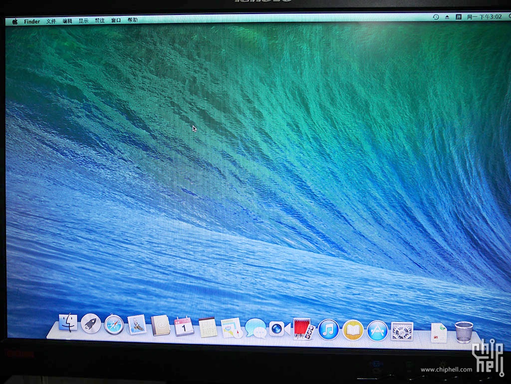

修复完以后重启再次进入变色龙,就可以看到水果系统了…敲回车进去吧,如果一切正常的话不需要任何参数就可以见到欢迎界面了。
按照向导一步一步来,设置完用户账户以后就可以进入水果的桌面了,是不是很激动?
正常情况下显卡驱动应该已经加载了,如果没有就要检查Extra放的对不对了。

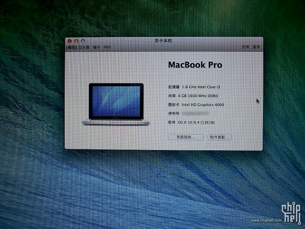

看看关于本机,识别成了mbp,哪有这么低配的mbp的说233333

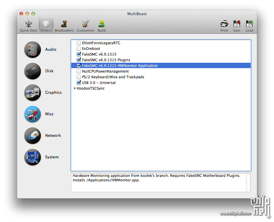

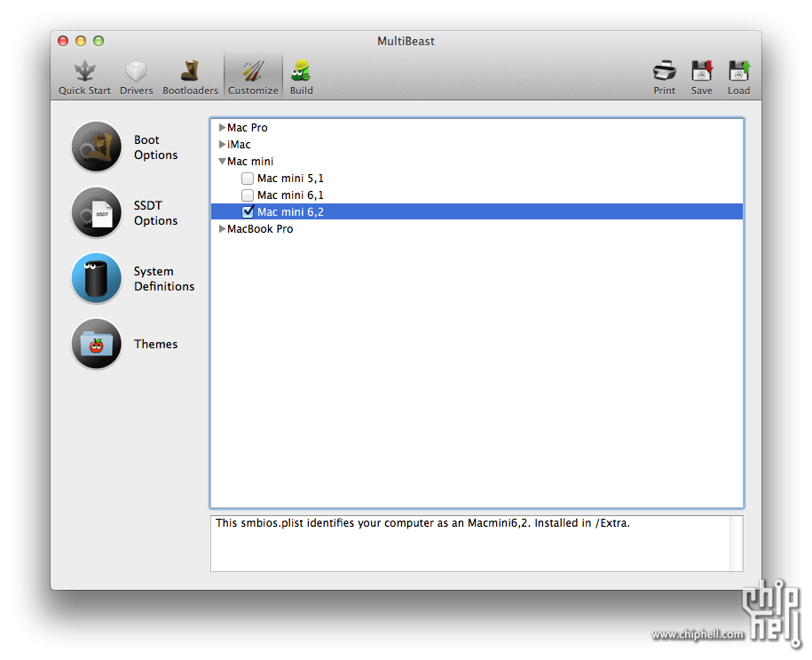

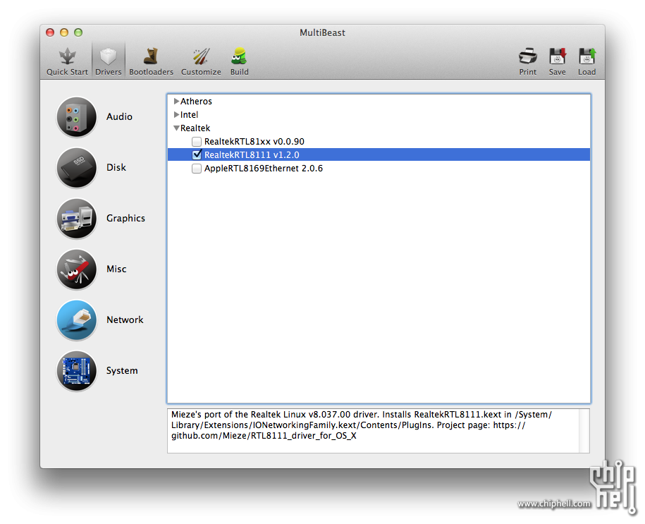

接下来就是安装驱动了,需要驱动的不多,USB3、网卡(无线网卡似乎暂时还不行)、声卡,基本上就完美了。直接安装水果万能驱动包MultiBeast,按照以下的勾吧:(安装之前记得到系统偏好设置-安全性与隐私里面允许任何来源的安装程序)
这个修改成mini纯属强迫症,而且上面没有提到声卡驱动,因为我自己安装了VoodooHDV,结果后来才发现MultiBeast里有,所以直接勾选2.7.3版本的驱动就好。最后点击Build就可以了。中间出现错误我直接忽略掉了,后面来看也驱动正常,没有像网上说要改EFI这么麻烦…

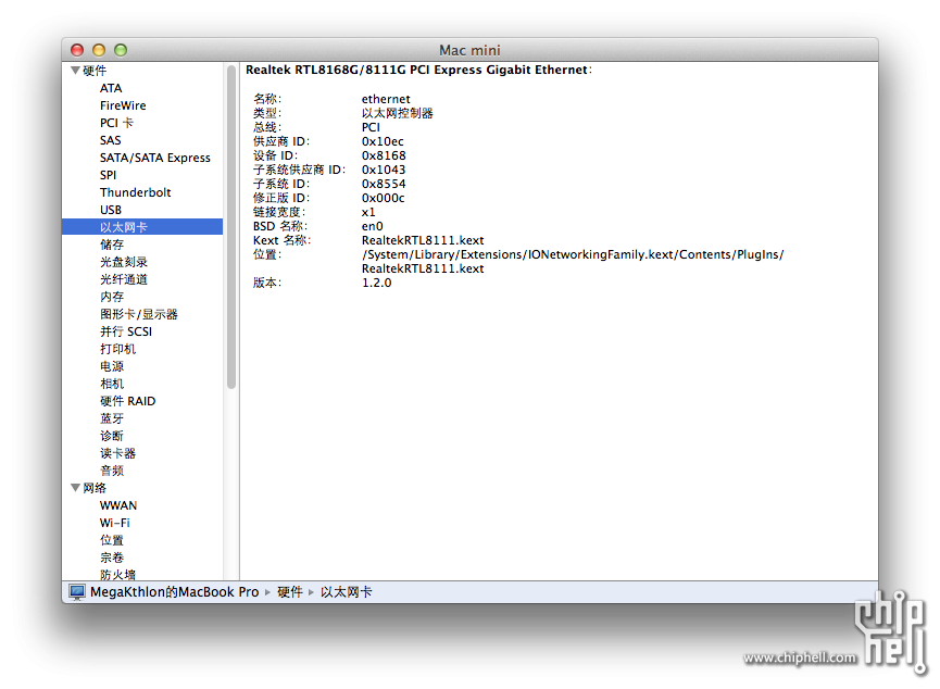

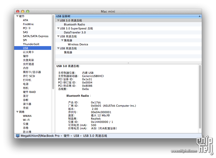

重启水果系统,到关于本机-更多里面确认一下驱动安装是否正常:

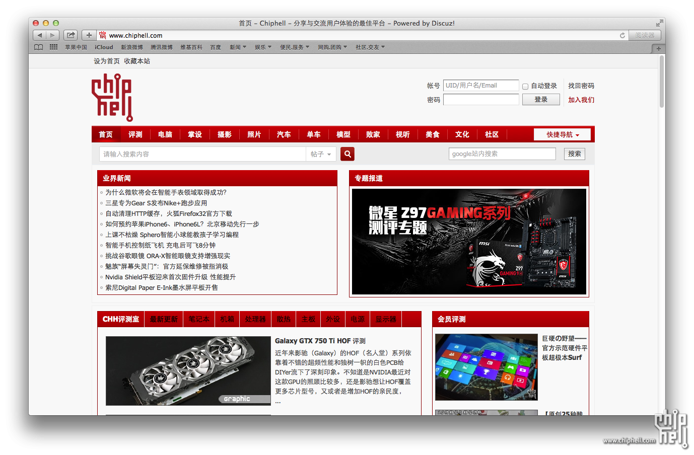

没问题的话就上个网试试,WIFI驱动有问题就用网线吧:

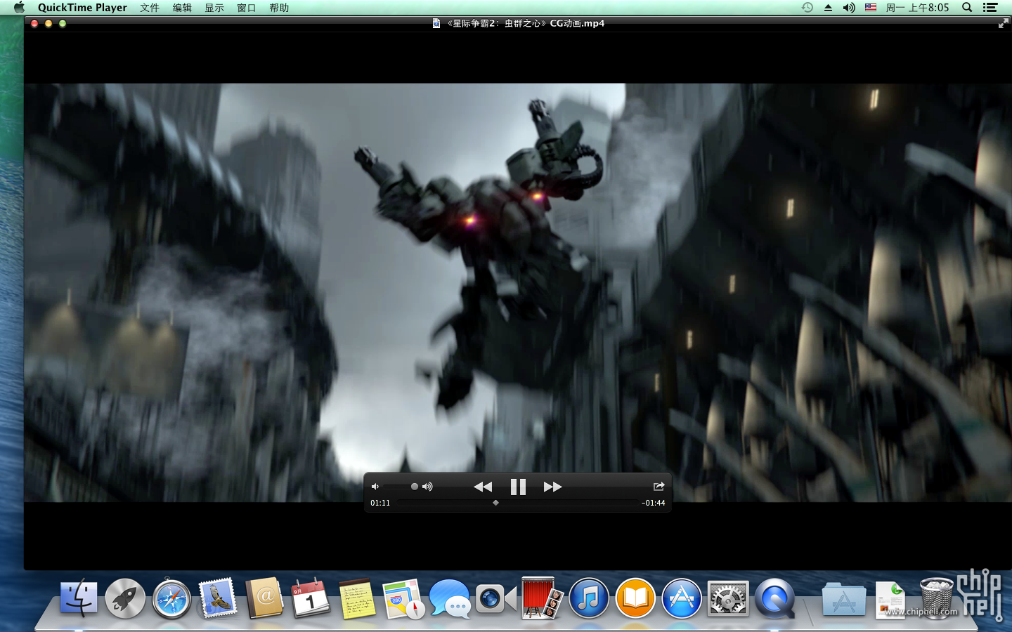

播放个视频试试:
一切完美,Enjoy it~
