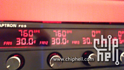

发表于 2011-5-15 15:29 | 显示全部楼层
witson 发表于 2011-5-15 14:27
不是什么帐号太多的原因,只是因为不淡定+没口德而已。多少人只有一个帐号没有马甲照样混到高级别~~。 ...
楼主哥哥,你的水路顺序讲解我看完了,你看看我的水温好吗?
1号,第一个MORA3冷排入,
2号,第二个MORA3冷排出,
3号,第一个显卡冷头入口
4号,这个很奇怪啊,是室温,但是怎么比水温高啊?!
4号接水箱的顶端,与水不接触

 楼主| 发表于 2011-5-15 16:38 | 显示全部楼层
1号,第一个MORA3冷排入,
2号,第二个MORA3 ...
应该是温感的偏差,你可以试试看,吧四个温感都拔掉,然后把其中一个温感探头固定好放在温度不变的地方,然后轮流接四个通道,你应该会发现四个通道显示的数值都不一样。
或者把四个通道的温感都放在一个温度相同的地方,你也会发现四个通道显示的数值都不一样。
这种偏差和NTC温感的特性有关,NTC温感一般都是5%偏差,好些的1%,最好的也就是0.5%,市面上一般PC调速器用的都是5%的规格。
发表于 2011-5-15 16:47 | 显示全部楼层
witson 发表于 2011-5-15 16:38
应该是温感的偏差,你可以试试看,吧四个温感都拔掉,然后把其中一个温感探头固定好放在温度不变的地方, ...
我的是BP的那个亮银水堵温感。
但是你不能否认三个接在水路里的都是正正好好的30摄氏度整。半度都不差,这也足以说明在水路里面各个地方的温度是一模一样的啊,至少对于PC用温感来说是区别不出来的。
发表于 2011-5-15 16:48 | 显示全部楼层
MORA3真是给力啊!太给力了!我用标准的温度计测量室温是29度,而水温是30度,即便是两块580超到1.1V满载+i7超到4.5G满载,水温一直在30度到31度之间徘徊!巨给力!
