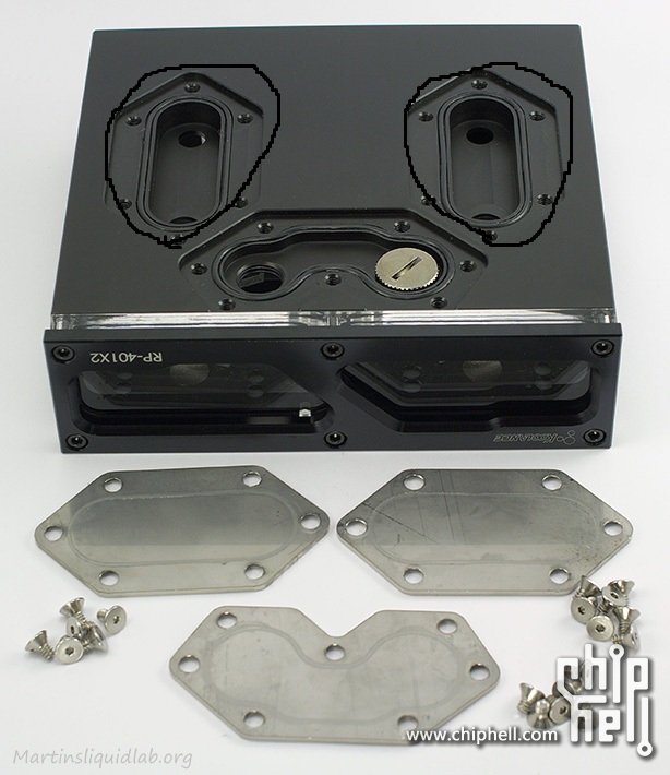

witson 发表于 2011-7-25 14:57
拖鞋哥,为什么KL不直接用POM把画黑圈的地方封死了(这样从从外表就看不出来内部水道了),而用额外的O-Ring+金属盖子+四个螺丝把水道封上?
 楼主| 发表于 2011-7-25 15:48 | 显示全部楼层
place 发表于 2011-7-25 15:44
拖鞋哥,为什么KL不直接用POM把画黑圈的地方封死了(这样从从外表就看不出来内部水道了),而用额外的O-R ...
封死.....那内部的水道怎么加工得出来?
只能先加工好水道然后再封上..........
另外不是四个,是六个螺丝....啥眼神*/-91
发表于 2011-7-25 15:51 | 显示全部楼层
我说的“封死”的意思是说从外面看不出来里面有水道。
当然是先加工内部,再把外面封上。
眼神出错了……
用POM封上,和金属片+o-ring+螺丝,哪个成本高?
 楼主| 发表于 2011-7-25 15:58 | 显示全部楼层
用POM的话需要保持一定的厚度,至少要有4~5mm才够强度,这个水箱本来就紧凑,1mm都是要节省的....而用金属板只要1mm就足够强度,而且外观还挺好看。
成本而言的话,当然是金属板高,因为不但要做成特定形状还要电镀,不过批量一大的话,也高不了多少就是了。而且批量大的话,POM要一块块的切割,而金属板可以直接模具冲压成型效率高很多。
另外即使是用POM封上也是要用螺丝的。
