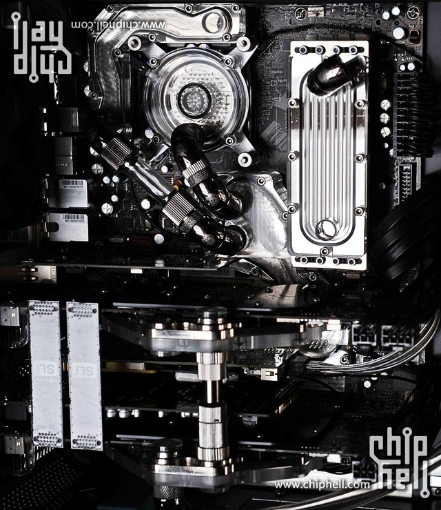

发表于 2011-12-10 02:00 | 显示全部楼层
23523912ay5sqrqla552r1[1].jpg 真心不是挑刺,您老这张图放反了...

 楼主| 发表于 2011-12-10 15:18 | 显示全部楼层
Eugene 发表于 2011-12-10 02:00
真心不是挑刺,您老这张图放反了...
没看出来为什么放反了啊?原图就是这样的,CWPP使用的联力V2000就是这种倒置的格局。
发表于 2011-12-10 21:30 | 显示全部楼层
witson 发表于 2011-12-10 15:18
没看出来为什么放反了啊?原图就是这样的,CWPP使用的联力V2000就是这种倒置的格局。 ...
原来是倒置的...
