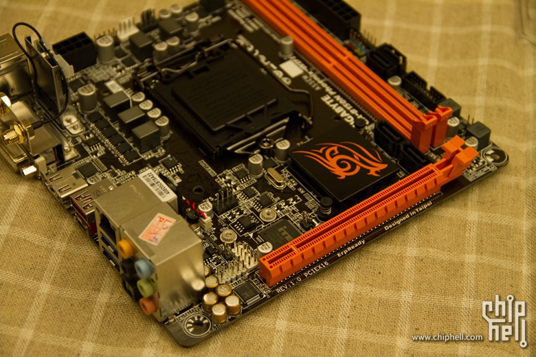

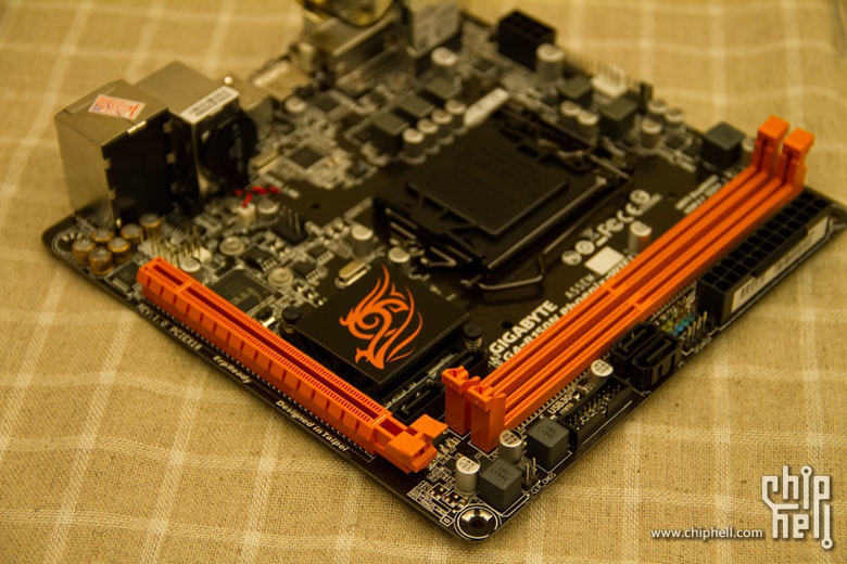

主板:

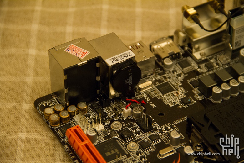

记忆中电池都是压在板子上的,这块板子粘在了这个位置,特写一个

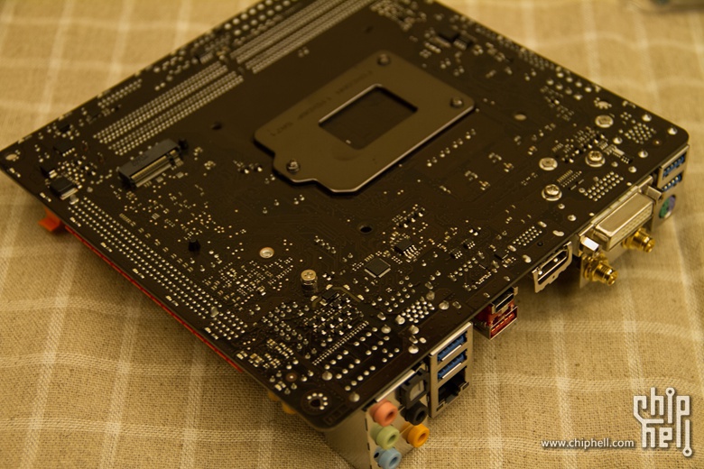

宝贝儿翻个身
CPU:背面忘记拍了

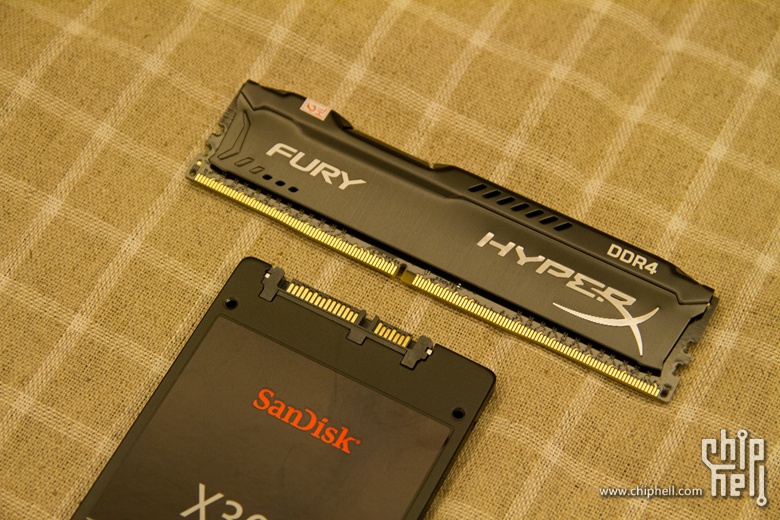

SSD和内存:

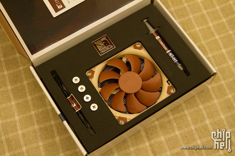

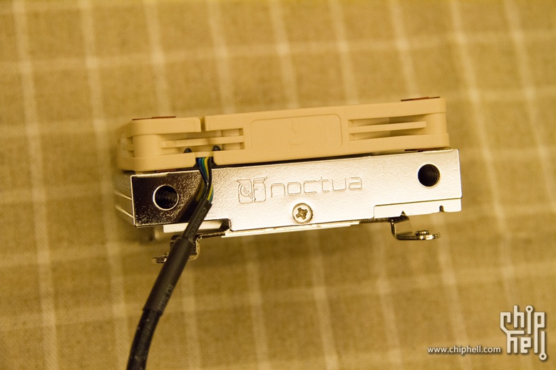

猫扇:左边放的是电源延长线,右边是硅脂
合照
底面

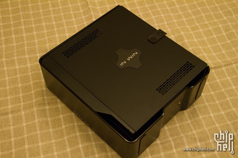

机箱:看了不少肖邦的帖子,对做工没有太深的印象,但是真正到手的时候还是感觉做工很棒,500的价格我也认了……
正面平放

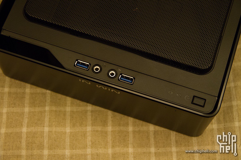

前面板接口特写

两片侧盖,需要转下各自固定的螺丝以后才能拿下来

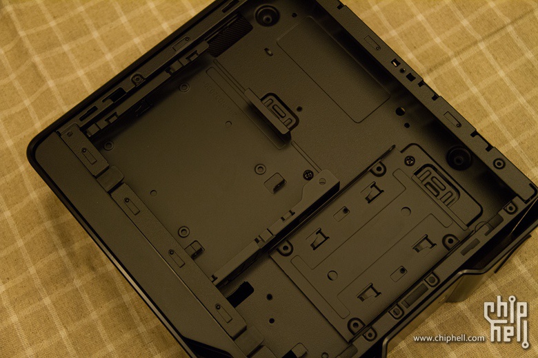

两个2.5寸的硬盘位,都有螺丝固定,并有额外的卡口固定硬盘托架,安装硬盘的时候需要把托架拆下来,机箱配好了固定硬盘的小螺丝,不用操心这些小配件
托架特写,上面螺丝边上就是托架的卡口,按下去以后就可以把托架抽出来

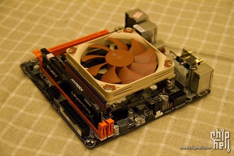

主板、CPU、风扇、内存合体:

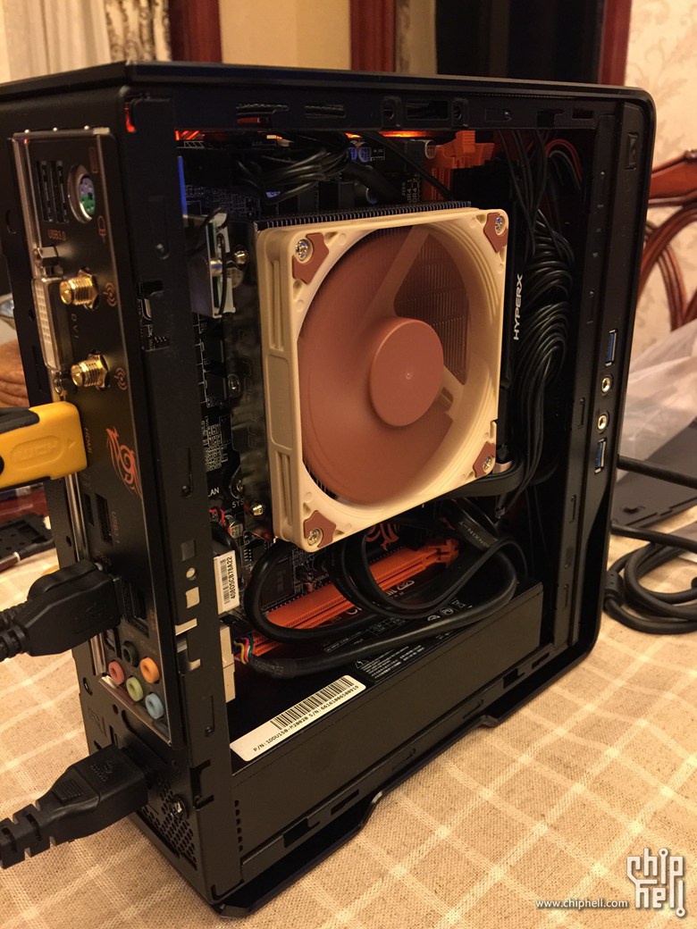

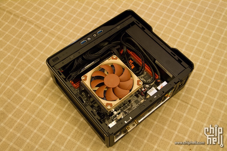

这是第一遍装完的状态,但是后来发现散热片的朝向不对,风扇吹出来的热风正好对着内存,也没有和机箱的出风口对上,就重新调整了猫扇的朝向,旋转90度,虽然麻烦,但是也不能太凑合
一些细节
内存这一侧

这一步是耗时最长的,第一次上手,和基友两人一起折腾了很久,为了把板子塞进去真的不太容易。
过程中甚至尝试过把电源拆下来过,发现板子是进去了,电源塞不进。所以需要使劲把电源分出来的线缆按在各种犄角旮旯的地方才好把主板放进机箱,之后就是理线走线。
一些细节

第一次从头装机,新鲜感满满,和基友两个人上蹿下跳折腾了差不多3个小时,其中拍照得有1小时吧,哈哈哈哈,为了开箱。性能其实没什么好说的,足够老妈用,而且一定是过剩的,但是我愿意。ITX的板型很合我的口味,小巧、精致,只是这块板子的配色真的一般,还是门户上华硕的红黑配色那块好看,不过也无所谓了,盖上机箱盖也看不到,以后搞侧透的再整亮骚的板子就行。这块主板以后如果拿回来到我自己手上折腾扩展的话必然是要换稍大一些的机箱了,肖邦内部已经塞不下什么东西,没有空间了…
开机运行状态下,猫扇、电源风扇声音非常轻,基本可以忽略。
另外,这块板子的Wifi并不好用,不知道是不是个例,刷完系统以后,网络连接非常不稳定,最后给老妈扯了根网线了事。

哎呦我去,可别用L9I 了 这个散热简直害人。。。温度和原装的差不多~

是我功课没做到位吗,感觉论坛不少人用猫扇的,唯独这个矮扇性能一般?
