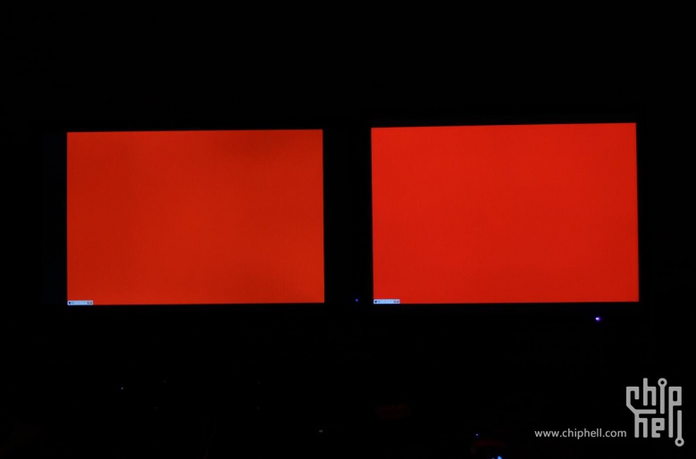

最近收了台2190UXI,用display pro配合DisplayCAL校色之后,看数据还可以。但是实际上屏,感觉跟旁边一台使用同样校色配置的戴尔2312对比(D65,2.2),色差很大,特别是蓝色部分。ICC文件两个显示器都已经加载。不知是不是2190蓝色色域没有到位还是其他原因,求助猫大。照片看起来2190更接近真实肉眼直接看底片,但是大面积纯色,比如PS里建一个0 0 255的色块,戴尔反而更接近一个肉眼定义的0 0 255的蓝色。屏摄最后几张秒5视频的截图以及windows系统那张,最接近肉眼色差。

这张系统界面接近于真是色差,右为2190
右为2190
右为2190
右为2190
右为2190
右为2190
右为2190
右为2190
右为2190
右为2190
右为2190
右为2190
右为2190
右为2190
右为2190
右为2190
右为2190
右为2190
右为2190
右为2190
右为2190
右为2190
右为2190
右为2190
右为2190
左为2190
左为2190
左为2190
左为2190
左为2190
左为2190
左为2190
左为2190
发表于 2016-10-31 22:56 | 显示全部楼层
2312看起来偏黄 紫色略重
