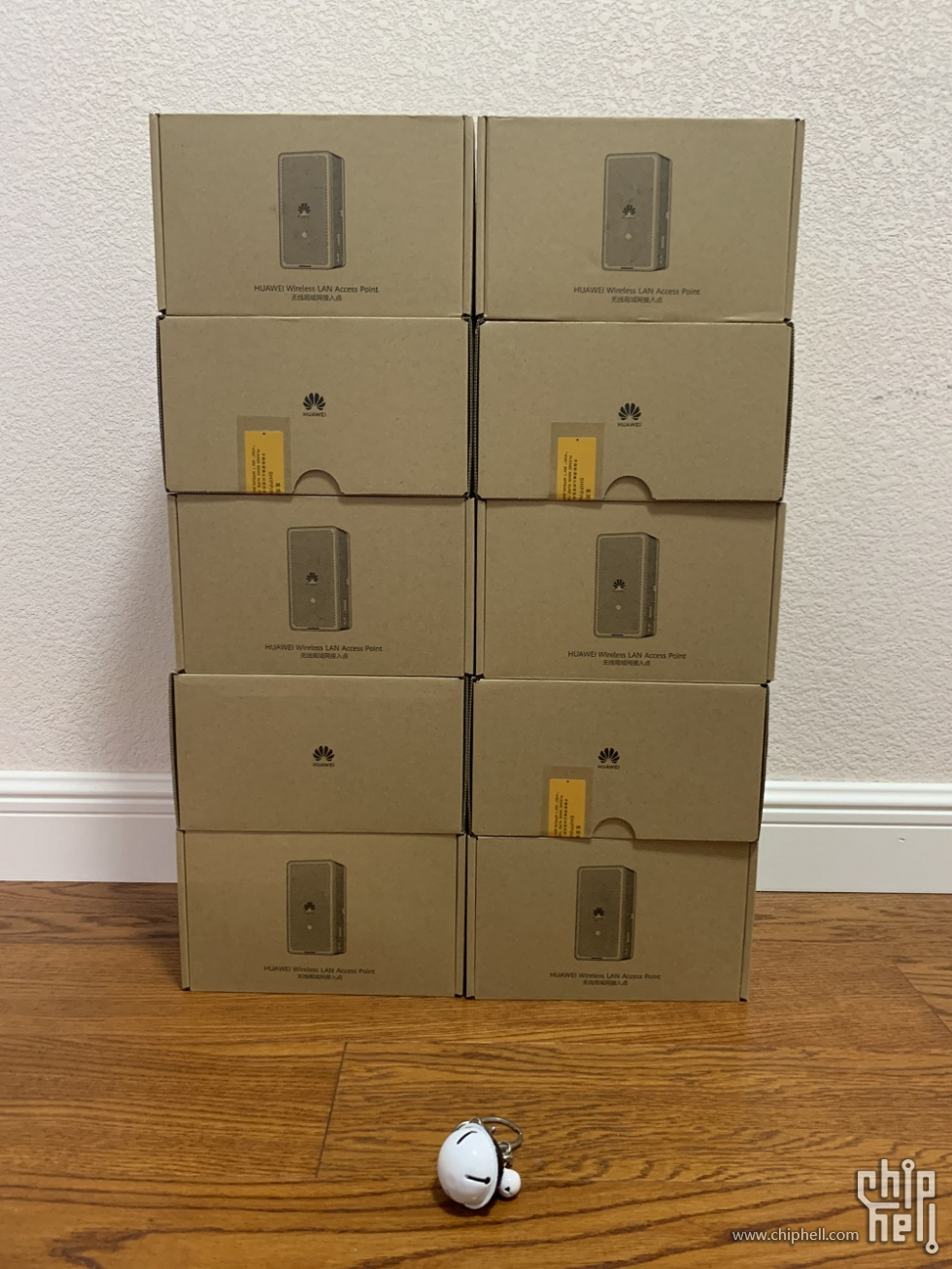

顺丰小哥晚饭后才送到,满满一箱。
十台全新的,美滋滋。undefined

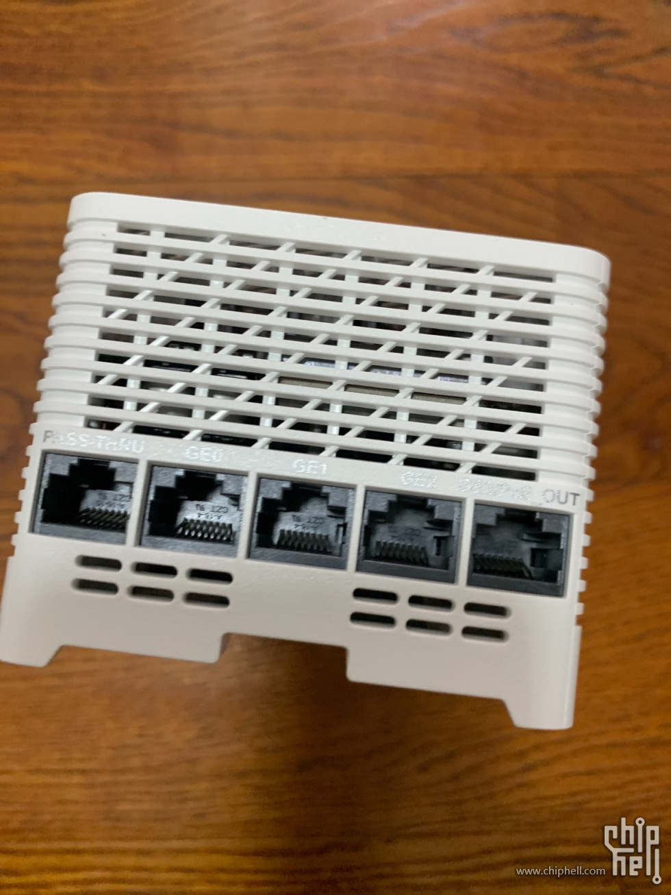

接口处三:AP的底部带了5个LAN,有一个直通口,最后一个还支持POE OUT,这样神器放在书桌,电视后面做扩展简直美美哒。
PS:所以要做那么厚也是有情可原的。

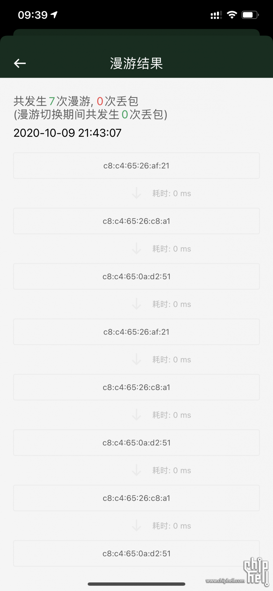

再秀一张漫游测试报告

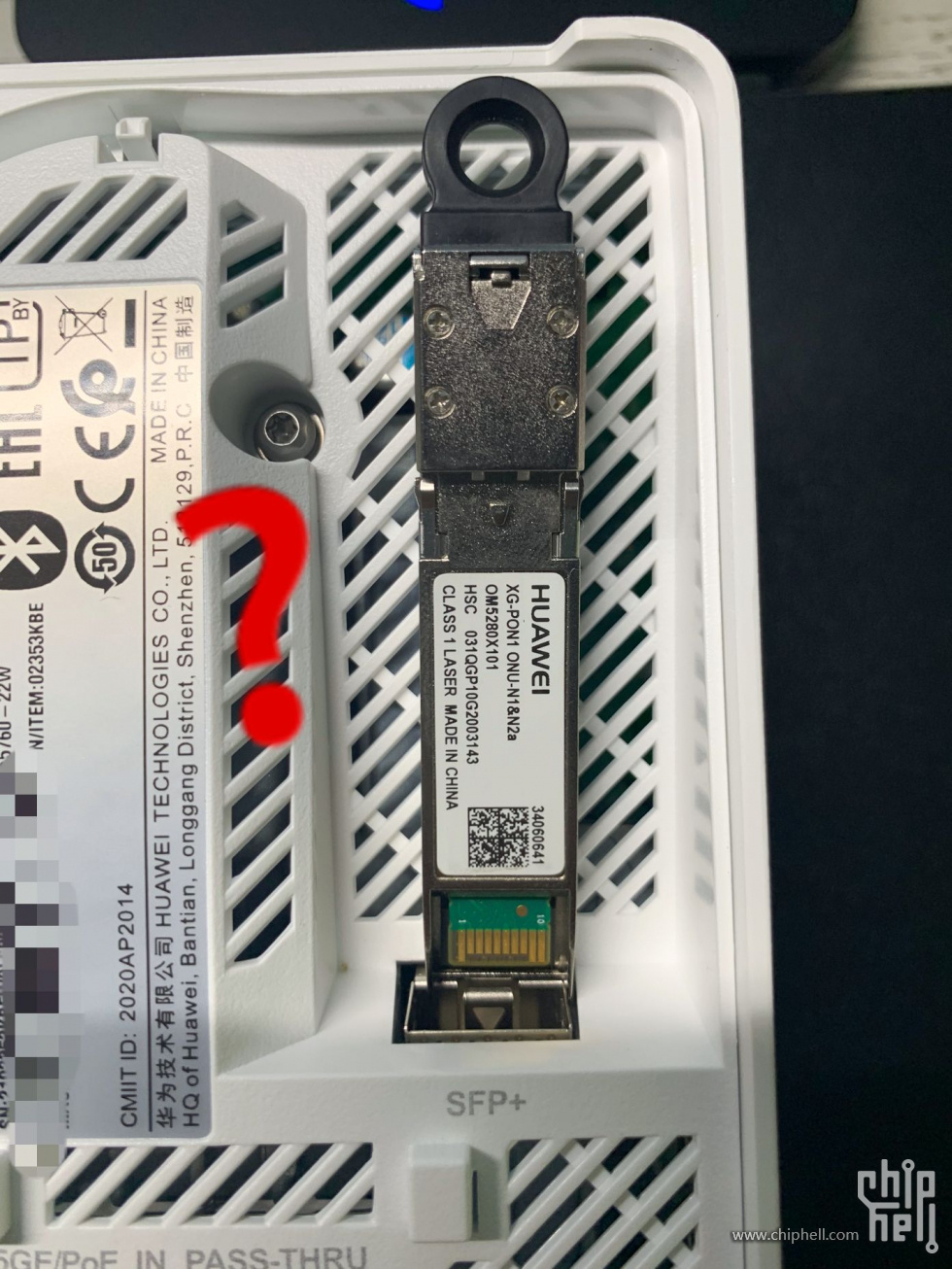

华为为啥老搞这种万兆进千兆出的东西,给个万兆出不香吗?最近正在给新房选ap,也瞄上了华为的新品 ...
IMG_2565(20200928-221652).JPG 是这意思吧? 哈哈
我明天试试,但是多半没戏。

很明确的说,之前8760  6760白皮书里都写着支持onu模块,但是…
我刚再去看的时候,没有了…没有了

插个PON stick不就支持了
