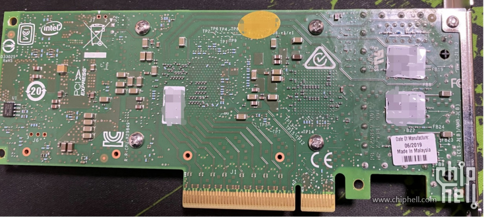

前段时间家里路由和交换机升级了2.5G网络,这两天在小黄鱼把以前千兆的设备出了。遇上大数据杀熟,我以前搜索过相关记录,小黄鱼给我推送了intel X710T4L的上架信息,立马下单弄了张回来,省内的今天收到,最近年尾比较忙。。先简单发两张图外观图

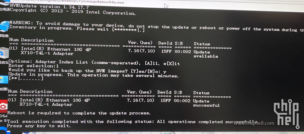

一、可以使用DELL Intel NIC Family Version 19.5.0 Firmware更新固件,但是是旧固件,官方文档说明只添加了 X710-T2L支持
二、KoolShare V3.0固件完美匹配,万兆速度正常
1月24日更新使用情况:
但遇到三个无法解决的问题:
一、GEN8 上使用不兼容,一装驱动就无限重启,试了sever2016 、2019系统,所有驱动如此。也尝试过在两张屏蔽牌台式机主板上安装,直接点不亮,自检查过不了,要扣电池。联想、戴尔台机可以点亮和安装驱动
二、无法用intel 官方软件更新nvm固件。
三、在M720上安装sever2019系统握手速度的确只有10G、1G的速度,缺少2.5G、5G(据网友证实DELL OEM固件限制了2.5G、5G,通过编程器刷入intel 零售固件即可支持)。

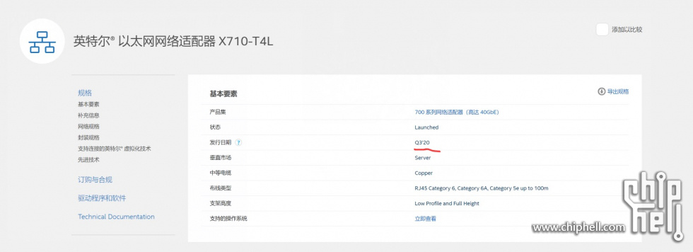

发表于 2021-1-18 13:52 | 显示全部楼层
有个疑问intel X710T4L不是2020年第三季度上市?怎么卡是2019年6月生产?
黄贴纸第一行:仅供评估用。你到手的这个大概不是量产零售版。
发表于 2021-1-18 13:57 | 显示全部楼层
果然是chher 胆子大买了,2张,不知道另外一张是不是chher 买的
这个黄色标签的翻译过来就是非零售的评测版
喔喔 明白了

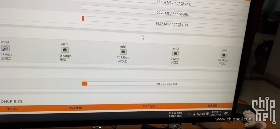

koolshare openwrt 驱动没相关驱动
正在内测的软路由定制优化固件v1.1在内测中,8125b和x710-t2l可以支持了,mcx3、4系列也在计划中

发表于 2021-1-19 10:18 | 显示全部楼层
710-T4L我之前买不到,就买了T2L,出厂日期是2020年的8月。
你这日期和接口速率看的一脸疑问,如果是测试用的话,那应该没多贵,T4L按正常售价应该要5K多了。

和普通的X710-T4有啥区别啊
 楼主| 发表于 2021-1-19 11:43 | 显示全部楼层
阳光妍妍 发表于 2021-1-19 11:25
和普通的X710-T4有啥区别啊
Mac和Phy 融合了,功耗降低、支持多 2.5、5G速率
