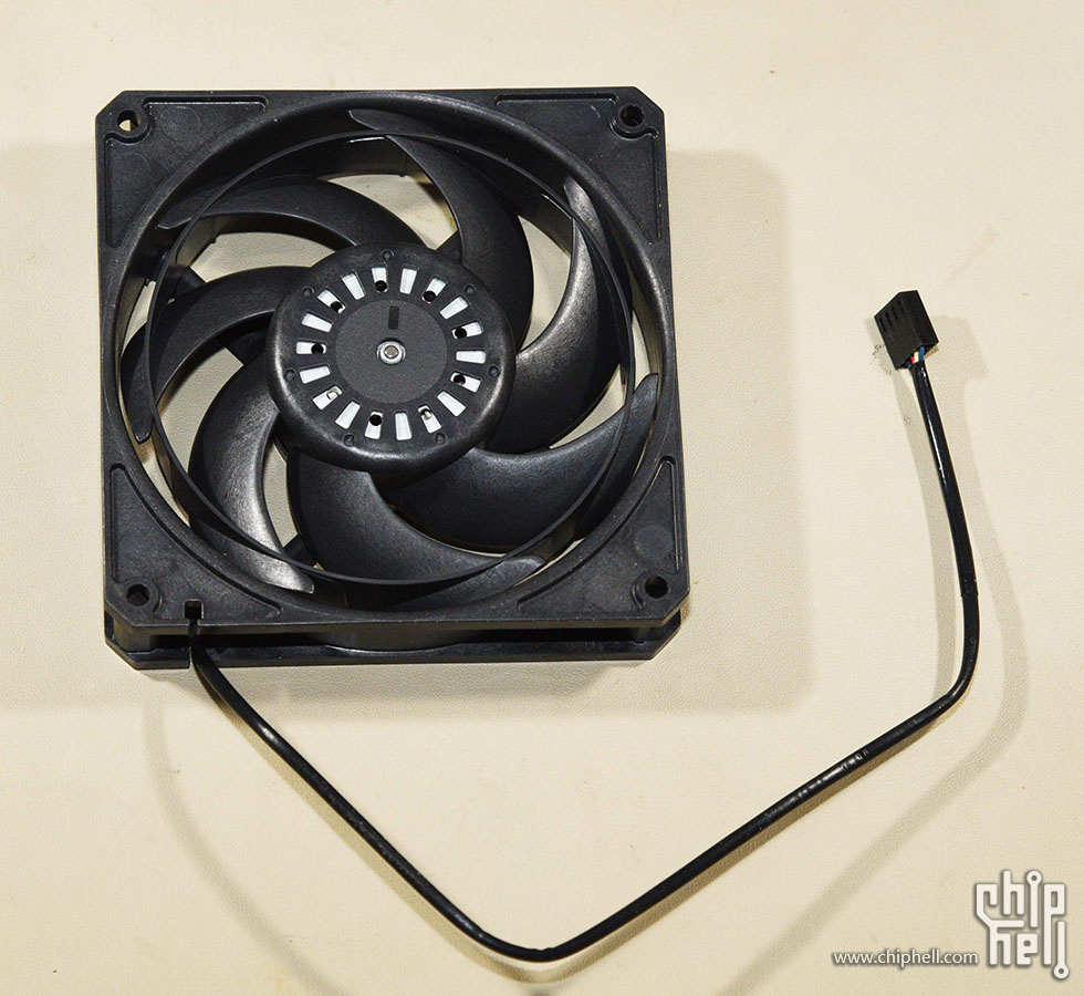

这是中高转速风扇中比较适合台式机散热的 没杂音效率高振动低可靠性好和原有的GT1850对比下
这GT3600 着实不能创造啥利润,超次要的现金流压力,好不好用有啥感受特别欢迎交流!

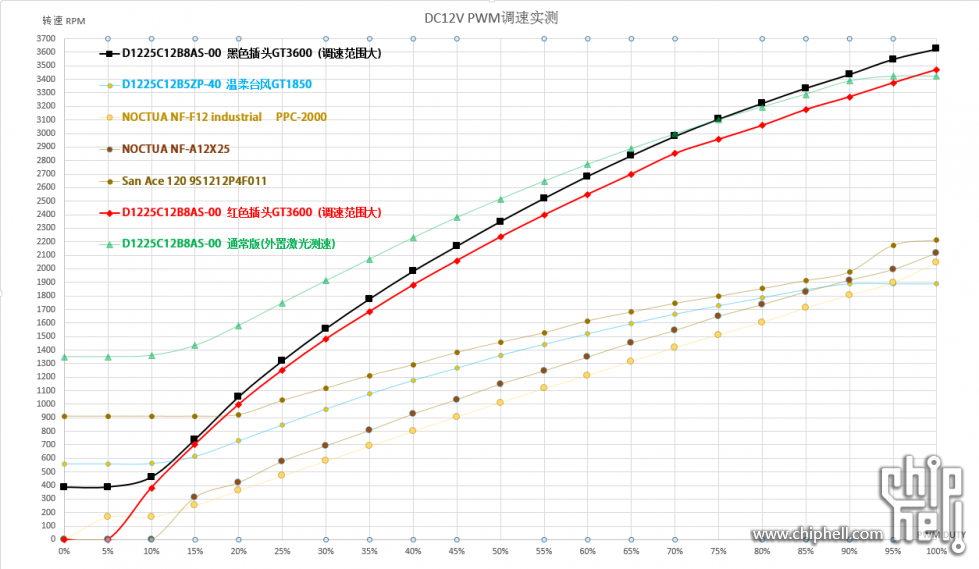

实测下来0.35A的B8AS有了改进,PWM转速400~3600RPM 相比原来的B8AS的1350~3600RPM低速低了许多
看红黑色曲线 其它颜色淡的是参考, 注意:黑色曲线是在25℃时测试,红色曲线是在10℃时测试,温度低的时候空气密度大,转速会低些。
黑色插头和红色插头的区别是最低转速,红色插头的可以停转,黑色插头的最低400RPM
两种插头都是4线PWM,转速可测。黄红黑三色线是住友的26#XLPE线,但其中蓝色是SHENG牌24#也是XLPE

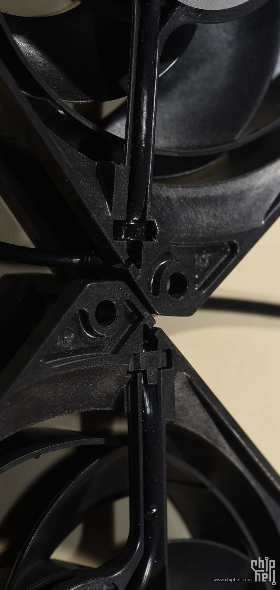

护套是全封闭的氟塑料套管,连框架线槽里都裹住了。又薄又结实绝缘性能比尼龙网好得多,细细的还好打理,也容易清理灰尘。
试着用这种套管其它4X26#线就很困难,看来XLpe比较薄的外皮帮了忙才能穿这么细的套管,不过我手里的风扇只有GT的才是XLpe的线,其它牌子的都是PVC线,9S也是。      (XLpe在相同规格下的耐压耐温性能都比PVC的要高很多)
还有就是红色插头使用尼龙扎带固定,貌似更结实?

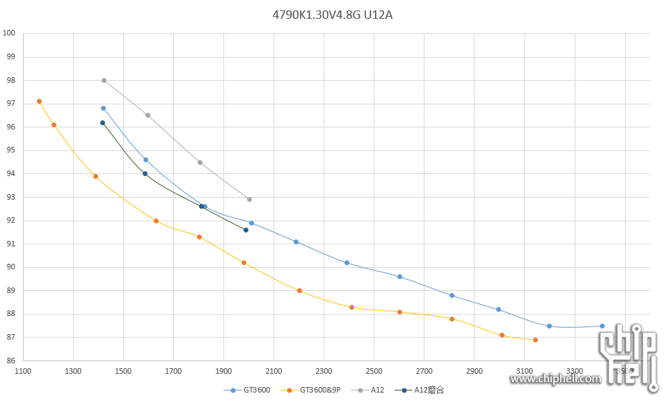

 楼主| 发表于 2021-3-27 09:16 | 显示全部楼层
leeson3 发表于 2021-3-27 09:07
连叶的GT 同转性能太差太差了
再差就赶得上Arctic P12了

daviddd 发表于 2021-3-27 09:16
我用着还好吧
GT3600&9p是什么?还有a12为什么要磨合?
