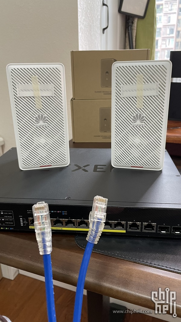

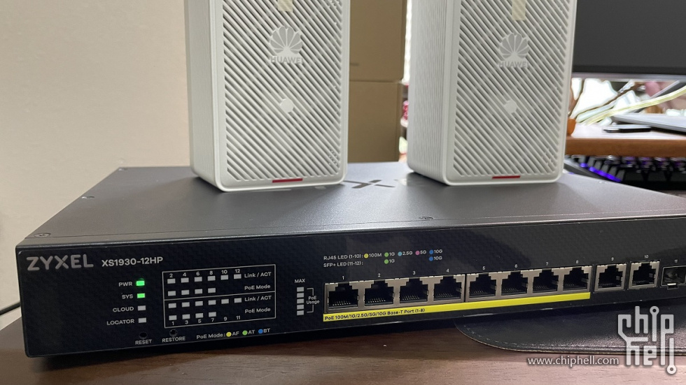

演员已经就位
1930-12hp,堪当大用。
开箱完毕,正式组网。
对于组网也很简单,两台AP,两根网线就能完成供电和数据传输的任务。
AP端的网线记得接入2.5G POE口。
意思就是这么个意思,你要再说看不懂,那我就si给你看。

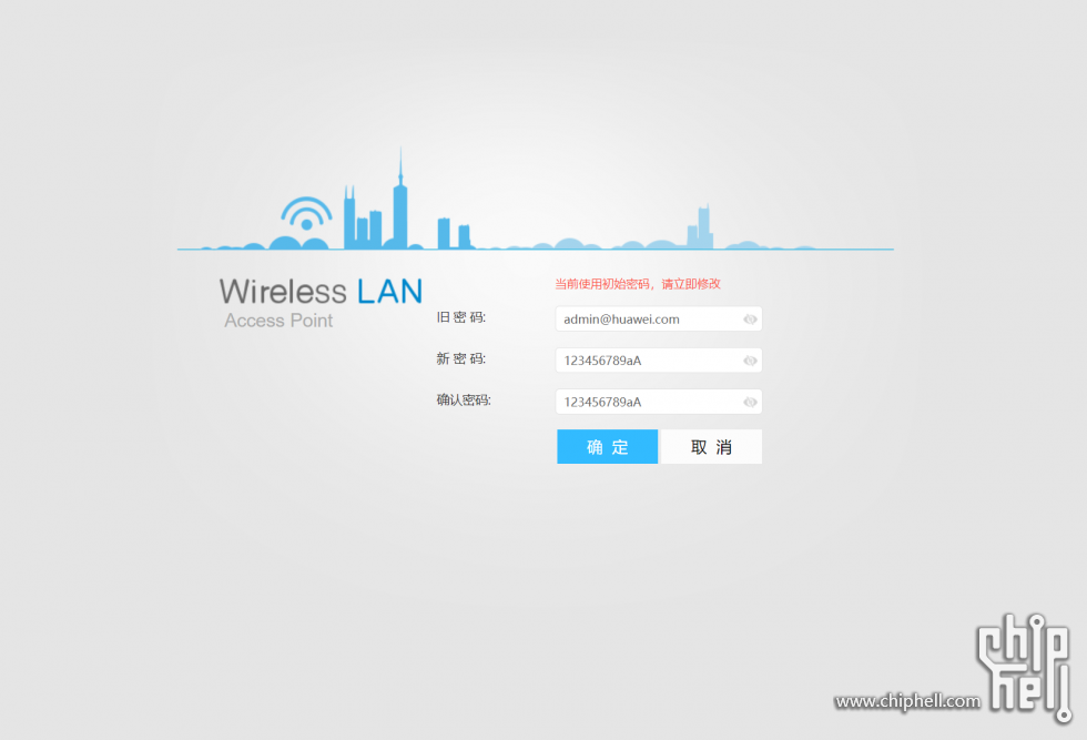

华为无线wlan设备的初始默认帐号密码是: admin admin@huawei.com
首次登陆,是需要强制修改密码的,强度也有要求数字+大小写字母

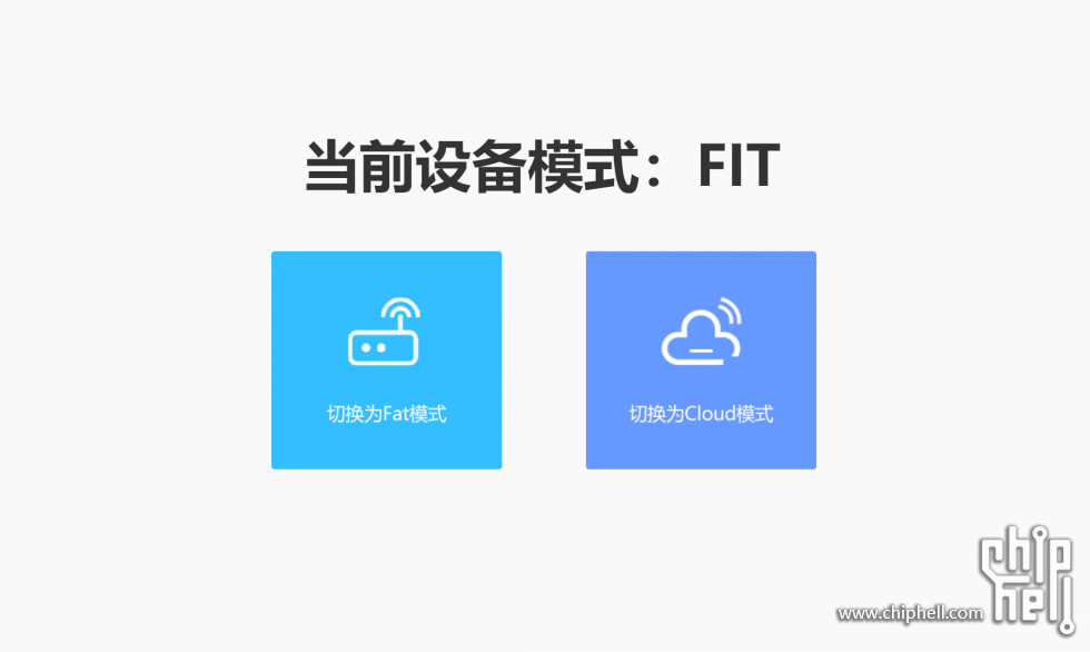

AP默认出厂就是FIT模式,这儿要启用leaderap,所以需要切换成FAT模式。
切换的时候不是瞬时完成的,AP是需要完成重启后才可以的,我的习惯就是切换了就开始长ping这个ap的ip,通了自然就一目了然。
需要注意的是切换完成后你的AP又恢复到了默认初始密码,就是admin@huawei.com那个,注意哦。

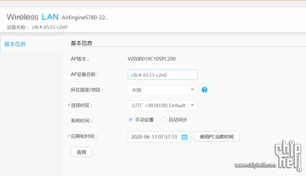

进入AP后看到的第一眼是这个页面,固件版本还是R19C10系列的,比较老

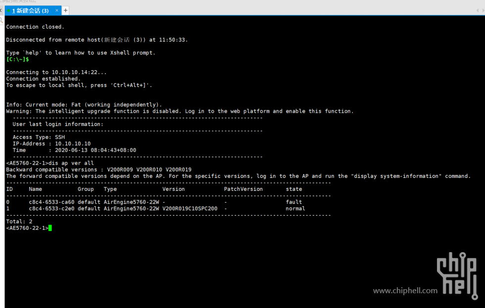

而且这个版本的固件有个很坑的地方是没有web固件升级,这时候就需要用到ftp+ssh命令行了(此情况我只在5760-22w的R19C10SPC200上见过,6760 8760没有见过,其他时候只需要你在AP里设置下一次启动的固件上床好即可,当然这台22w也只是首次需要,后面也可以通过下次启动的固件上传的方式搞定)
可以在PC端用3CD等软件模拟个FTP服务器,TFTP那些也可以,你喜欢用啥用啥,只要能通。
ssh进去后可以看到两台ap,一台能看到ip的就是登陆的这台,另外一台看不到ip的是此时休眠了。
升级命令如图所示,利用upgrade命令来,不知道下一步的时候多打打 ? 即可。

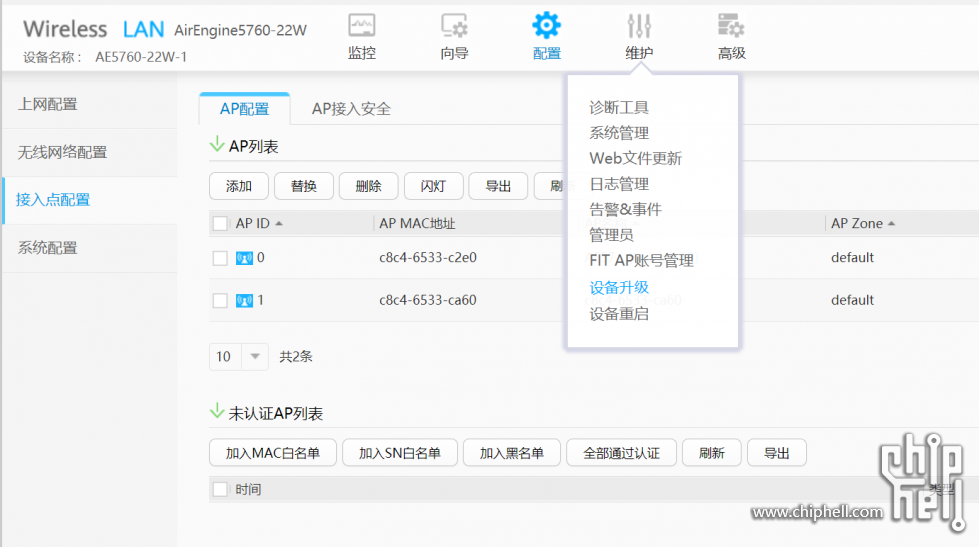

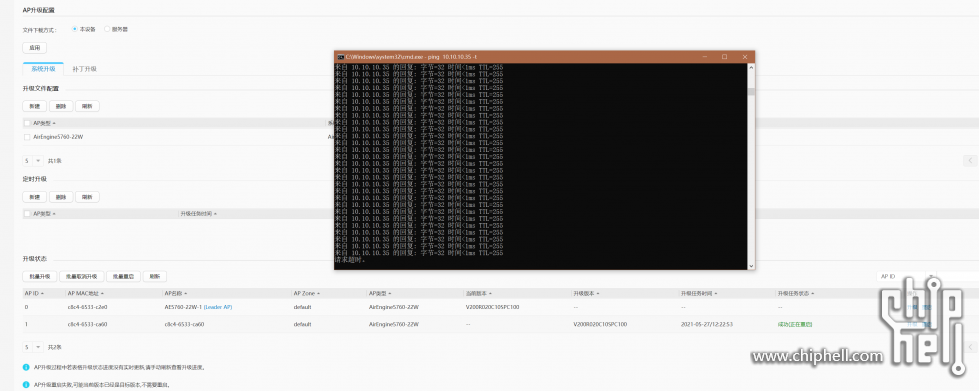

接着我们去让另一台AP上线,其实默认的那台AP已经上线了,只是长时间没数据它自己就会进去休眠模式
叫醒也简单,长ping即可。
长ping会发现ip已经能看到了。
在设备的升级页面给他把最新的固件选上,重启即可。
升级重启后继续长ping,让你知道它啥时候好了。
对比下前后的固件版本,重启后就可以发现两台AP的固件都升级到最新了。

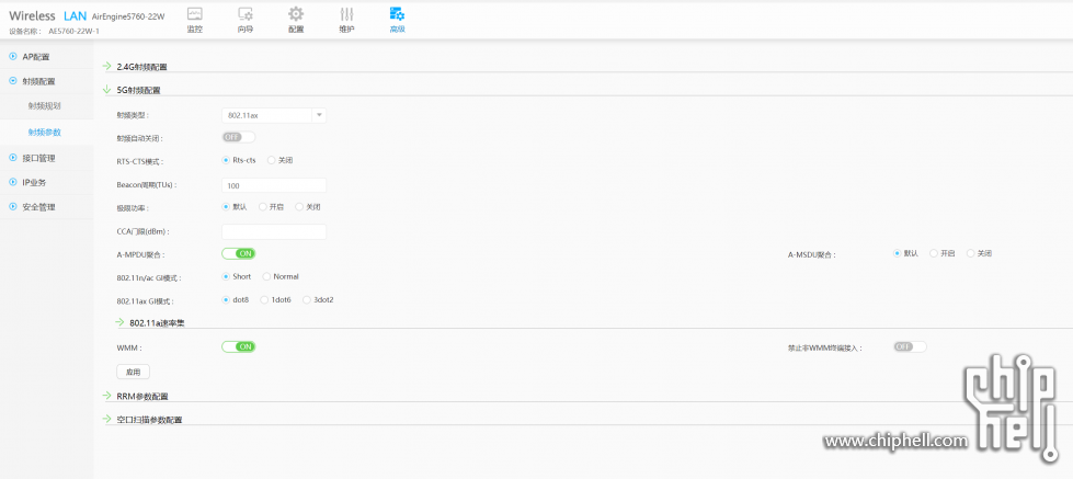

然后去设置下射频的参数
5760-22w在供电标准的情况下是可以开始160mhz频宽的,at等是不可以的哦,会降档运行。
然后这是5G射频里的一些参数,一般我喜欢开启极限功率,disable rts-cts,开启a-msdu等。

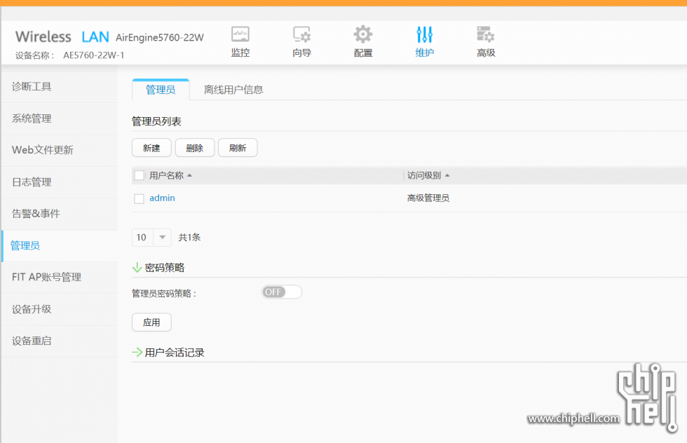

管理员把密码策略去掉,就不会过一阵就要求你改密码了。
系统设置把自动退出的时间延长,就不会一回不配置就自动退web了。

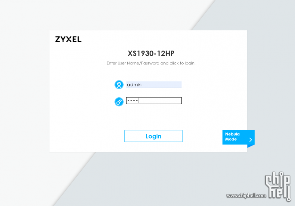

顺道来看看1930-12hp的初始配置。
开机后也是在你的高级路由器上找到它的ip,然后web登陆,这是初始界面。
提醒你是否要进去nebula 云管理模式

1930-12hp的初始帐号密码是 admin 1234

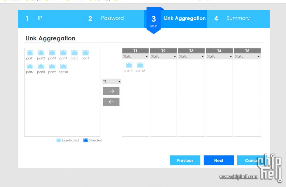

设置做端口聚合,默认允许10个端口做聚合,虽然我没懂10个口聚合的意义在哪,但是听着挺NB

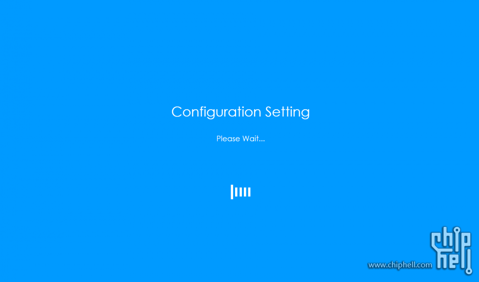

完事确认下配置,就完成了
等待进入主界面。

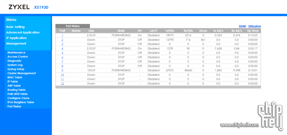

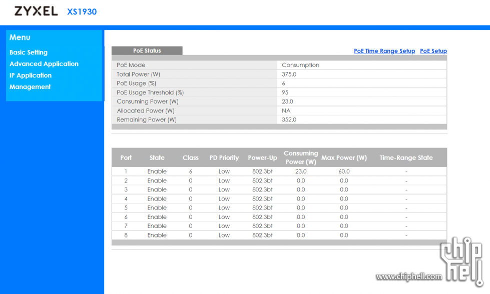

升级完固件,来看看端口的POE供电情况(截图时候我只启动了一台22w ,所以图内只显示了一台22w在线)
以及两台AP的速率状态
1930-12hp的POE端口提供的供电等级是可以自由选择的,我只知道AF AT BT
有知道其他几个意思的大佬还请不吝赐教。

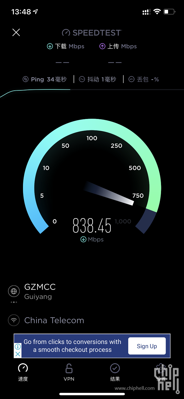

最后来跑跑测速吧

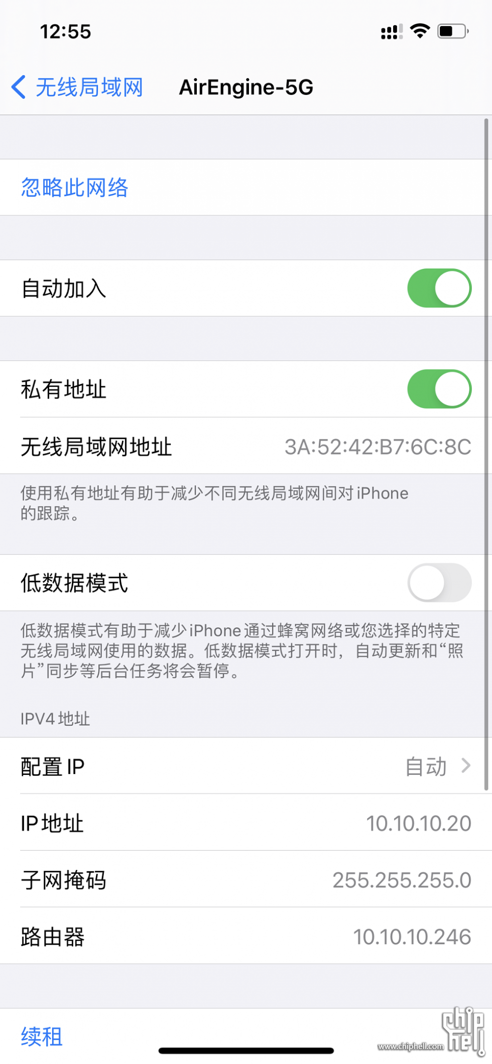

测速终端,一台帅哥自用版ip12,和22w握手速率1200
接入信息如上
握手1200M,实测800+,勉勉强强吧。
请忽略掉我的延迟高,毕竟重庆-外省了,总之就是不知道为什么本地的测速点都没了,可怜的山区人民。

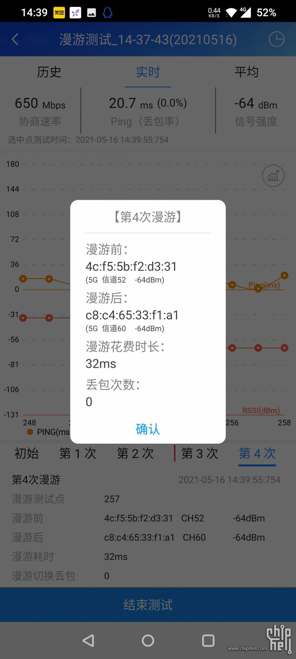

然后是漫游测试,因为我这条件有限,书房外皆是小祖宗的地盘,所以这儿借用大佬的leaderap实测数据。
IMG_8405(20210516-144301).JPG IMG_8406(20210516-144303).JPG IMG_8407(20210516-144305).JPG IMG_8409(20210516-144332).JPG
