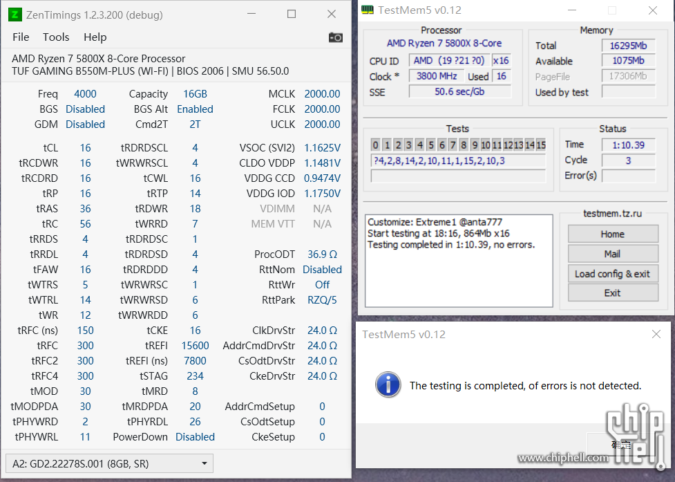

之前用过微星的B450、X570等,最近想玩华硕主板,于是就来一集华硕B550内存超频、不是极限的那种,要实实在在大众都能套用的教程。同时展示华硕内存性能同时比较各品牌主板对同一块5800X上会有什么不一样?
配置:5800X
主板:华硕B550M-plus wifi重炮手
内存:NOX 暗黑女神3600C18(BDIE颗粒)
BIOS版本(2006)
先上图(有图有真相)
听说这款主板比较流行,好奇就买来试一下
话不多说真接开机按DEL入BIOS
华硕BIOS是简易介面
要超频按F7进入高级调教
第二选项AI Tweaker-ai overclock tuner-D.O.C.P把内存XMP开起来
然后选好你需要的内存频率及FCLK对应一半的频率
本人的5800X在微星X570刀锋上早期最高能开出FCLK2033,后来1200版BIOS后只能开出2000
但华硕B550在新BIOS上依然能开出FCLK2033,也许是芯片组的差异,也可能是BIOS的差别
FCLK:ZEN2(3950X、3900X、3800XT、3700X、3600XT、3500X、3300X)普遍体质在1800-1933
           ZEN3(5950X、5900X、5800X、5600X)普遍体质在1900-2133
这块B550主板默认下各种电压还是比较低的,你需要调整它,5800X上FCLK2000时
SOC电压在1.175V就稳了(这个电压需要自己摸索,可以看以往的贴子)
内存电压1.45V(BDIE颗粒最安全电压),其它颗粒内存1.45V以下比较合适,即使三星BDIE也不建议内存电压超过1.5V,非常容易过热出错
VDDG CCD   AUTO华硕默认0.95,这电压刚好甜点电压
VDDG IDO 华硕这电压一般同步SOC电压比较稳定
CLDO VDDP一般设1.1-1.15影响性多核单核性能性
然后到DIGI+VRM(主板补偿)
比如设置4.6G-1.3V在跑单烤FPU会掉到1.26V
在高负载时CPU与SOC电压会降低造成不稳定,这时需要加强
内存参数选DRAM Timing Control
这里的参数都是1.45V下BDIE颗粒最普通的参数,一大众可以套用
主参数设好后就烤机TM5 EX777
4000C16-16-16-16-36-56
先烤好主参数再去压副参数
这里说明一下华硕B550重炮手内存电压在软件里都不显示的,也许中低端板没有这功能。
烤机最难的是耗时间,为此告诉小伙伴们有以下几个参数明显降低烤机时间
tRC/tFAW/tRRDS/tRRDL/tWR
第一个主参烤完时间是2小时多点
然后是压tFAW-16-24-32按这个顺序烤
TFAW16时完成时间低降到1.37小时
继续是tRRDS/tRRDL组合按4-4、4-6、6-6来压
tRRDS/tRRDL- 4-4时降低到1.13小时
压tWR-12-14-16-18
TWR 12时降低到1.1小时
TWTRS、TWTRL这组参数不要调整,反而会降低性能
副参最后两个Tcwl/Ttrtp是一对组合参数,当TCWL为2:1时TRTP时读复性能增加多些
完成内存调试!性能还是不错的~
tFAW这个值只用于降低来烧机省时间,平时一定要默认,改低了系统程序会出现奇奇怪怪的问题,影响流畅度。
另外就是FCLK要稳必须没有WHEA19,会造成卡顿。这两就是传说中的AMD流畅度不如IU的原因
B550相较于X570性能区别不大,B550价格更亲民些,X570扩展性能更强!
