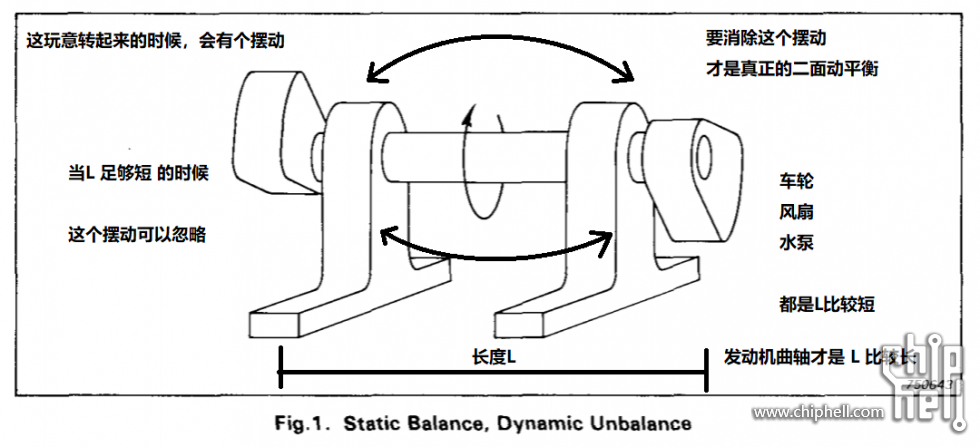

 楼主| 发表于 2021-11-11 12:04 | 显示全部楼层
hellduck 发表于 2021-11-10 22:31
其实也属于我抬杠吧
印象中动平衡是因为物体的密度分布不均匀,在高速旋转下,不同的点位造成的力矩还是转 ...
这两个概念不是对立的
动平衡包括静平衡
静平衡校准一个面,动平衡校准两个面。
因为这是个风扇,它要旋转,所以目标是双面动平衡
 楼主| 发表于 2021-11-11 12:08 | 显示全部楼层
其实也属于我抬杠吧
你非要说的话
那么多人做风扇“动平衡”,还有水泵“动平衡”
其实都只校准了一个面,严格意义上他们只做了“静平衡”
因为这玩意是个扁圆形转子,不是个长轴,所以没考虑第二个校准面
甚至一些汽车轮胎所谓的 “动平衡”
也只校准了一个面,严格来说也只是做到了 “静平衡”
好的动平衡机,轴上有传感器,会告诉你平衡块黏在内沿还是外沿,做的是二面平衡
动平衡第二个面,指的是在旋转轴方向产生的摆动。。。发动机曲轴才是真正做了动平衡的
我画了个图,希望你能理解
