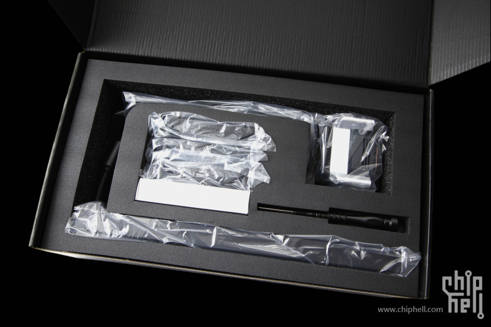

内包装为正常的黑盒包装
产品主体的分布整洁,海绵很厚实,运输过程中不易出现问题。其中还附送了一把螺丝刀,手感还不错。

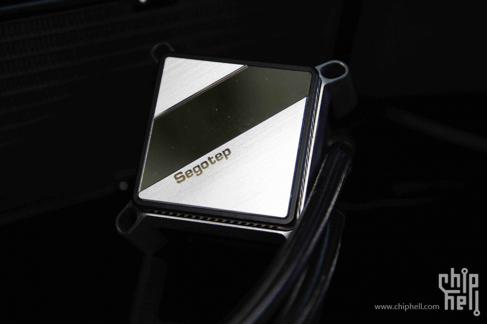

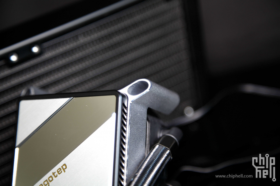

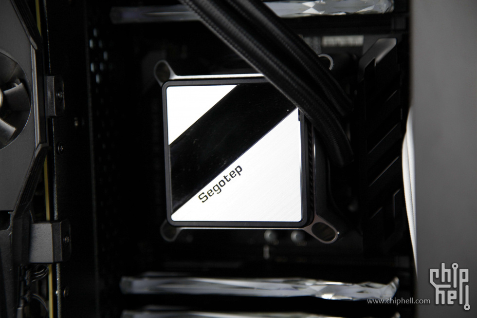

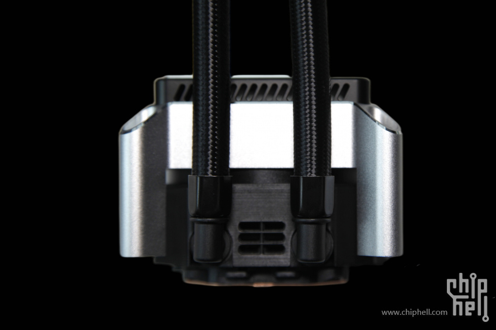

冷头部分
表面采用了镜面玻璃和铝合金镶嵌的方式,配备了金色的LOGO
四角为铝合金安装位,顶部进行了高光倒角
底部为纯铜底座

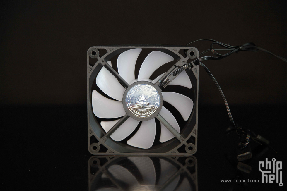

整个冷头因为里面不含有水泵,当中搭配了70MM pwm(3000rpm)风扇,所以整个冷头重量比较轻便。四个面都有风口,正进侧出。

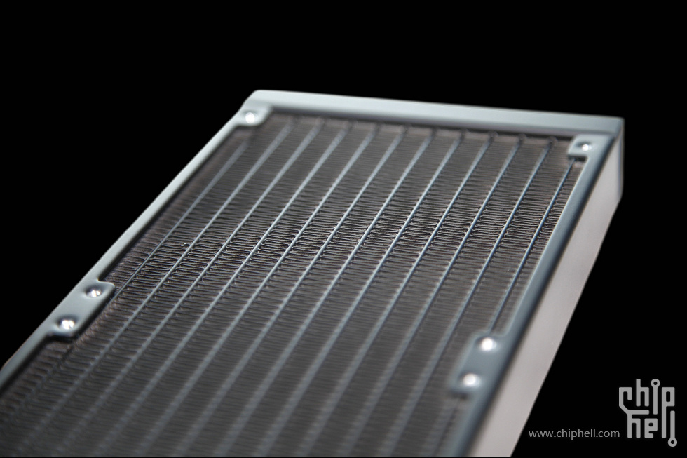

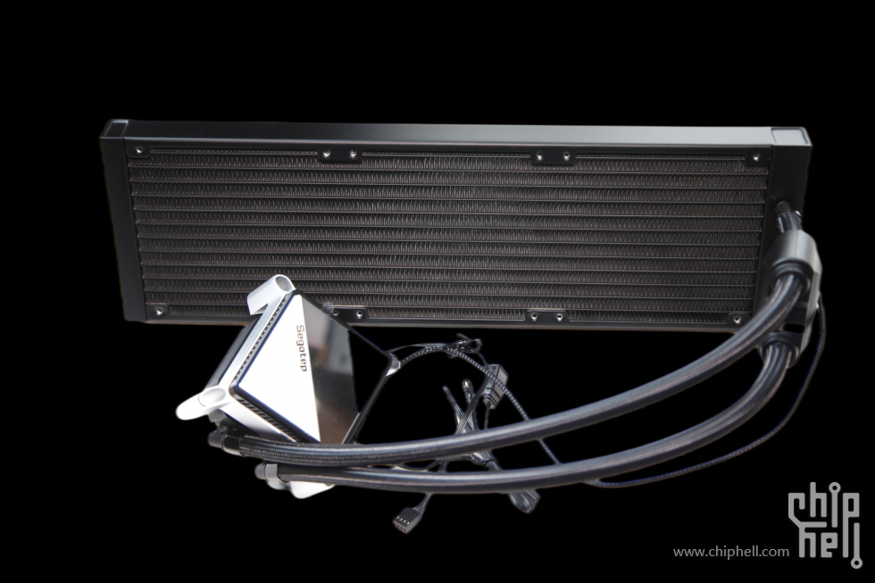

冷排部分
整个冷排设计的方方正正,23MM的加厚鳍片,整体感觉不错。

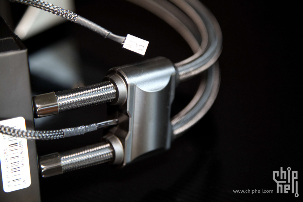

水泵部分
水泵部分没有集成在冷头里面,放在了冷排进出口的管子上,接口为3PIN,转速标为5300RPM。

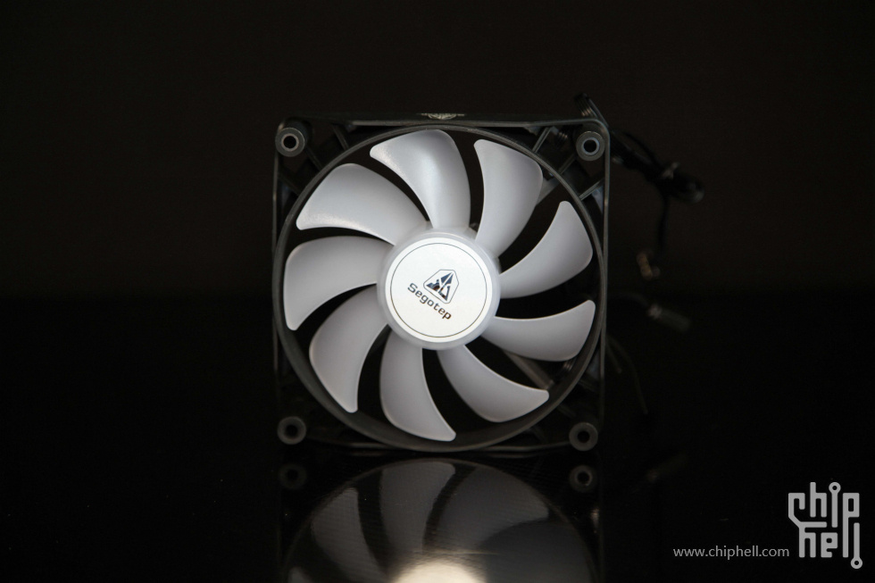

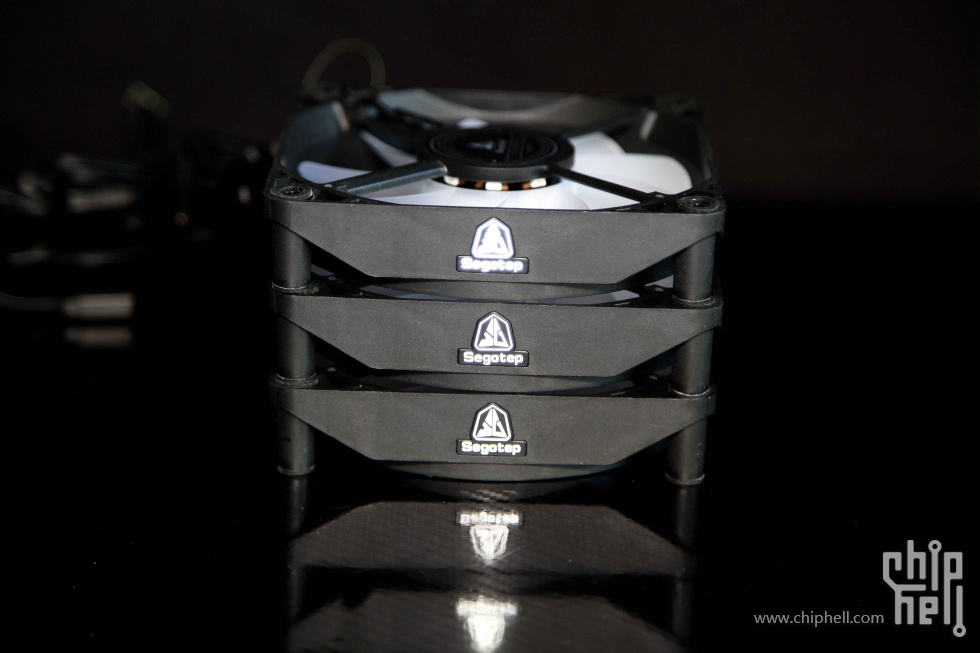

风扇部分

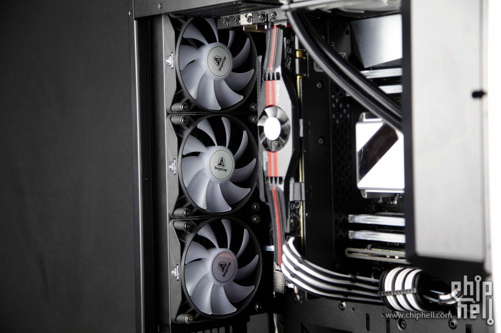

标配了3把ARGB风扇,转速为800-2000RPM,提供的参数为风量78CFM,风压3.0MM H2O。相比NF2000在风压上还是有点差距。整体在设计上有创新,有点眼前一亮的感觉。

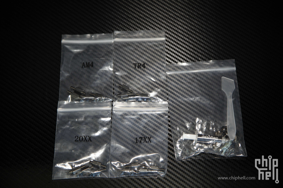

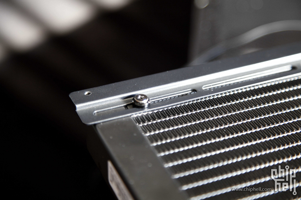

提供的扣具齐全,目前市面上主流的平台都没啥问题,附带了张简易的安装说明,提供了一小支和道康宁研发的硅脂。
提供的安装螺丝质感还不错,提醒一点,固定螺丝还是稍微有点长,和龙神一个问题,如果安装底座正常的话很容易伤到冷排鳍片。建议冷排厂商都把固定螺丝长度稍微短上那么几MM。

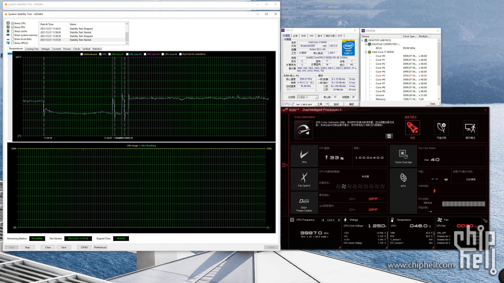

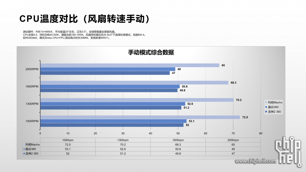

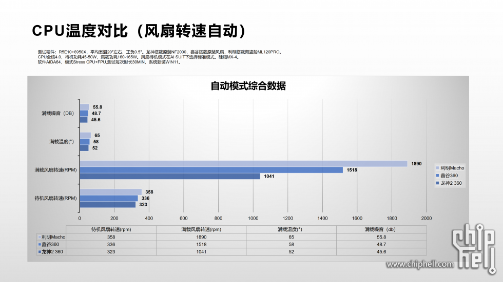

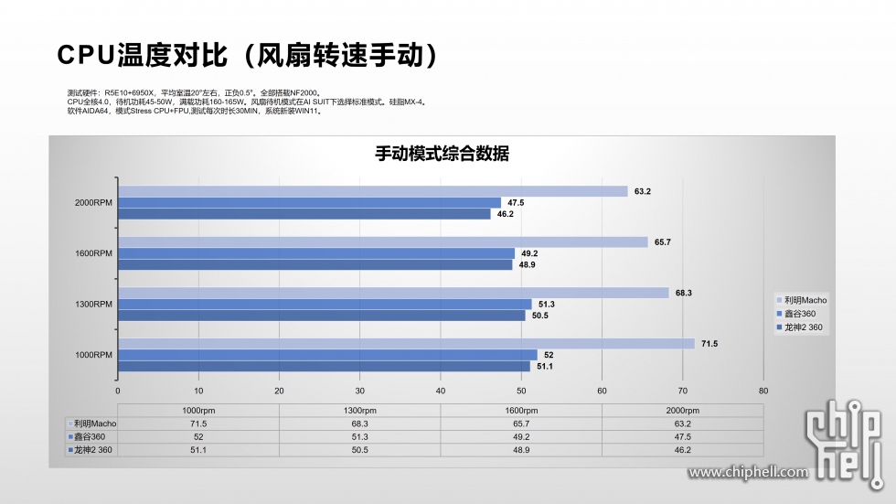

测试平台比较简陋,联立T60的测试台,R5E10+6950X
横向和目前最牛(GUI)的龙神2 360做了比较,顺便附带了个利明的风冷
主要分3个部分
第一部分为自动模式下,风扇都选用了自带的风扇
第二部分风扇全部换成了鑫谷的自带风扇
第三部分风扇换成龙神自带的NF2000
详细数据如图
P1
P2
P3
整个测试结果数据上表明整体和360还是略有差距,风扇噪音在满载情况下属于可接受范围。在更换风扇后数据略有改善。
在价格相差了1.5倍情况下,鑫谷这个表现让人感觉已经很不错了。限于本人用的一体水并不是很多,但是数据相对于最强的龙神2和风冷的表现来看,已经很让人满意。

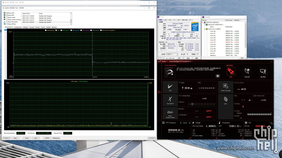

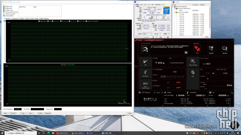

部分实测图
部分数据原图

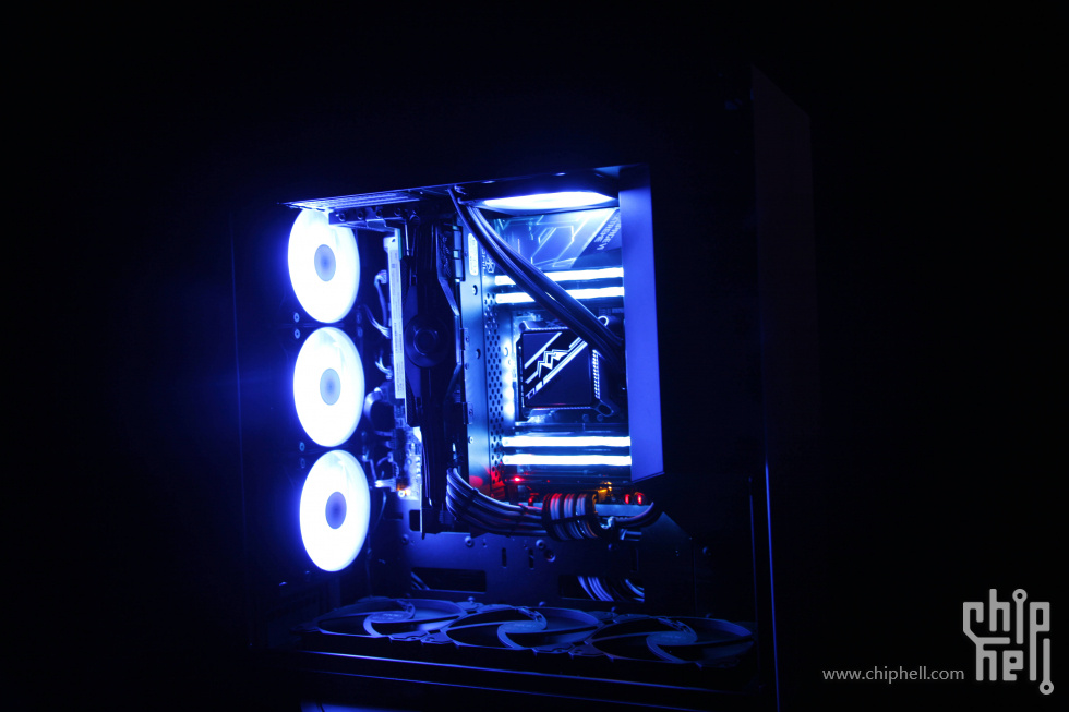

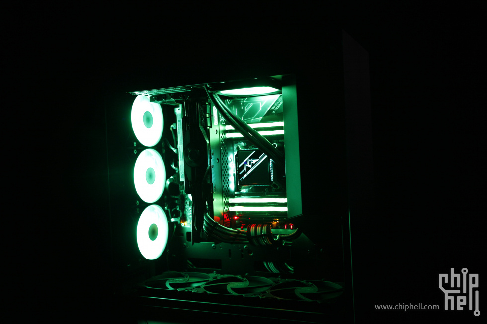

灯光效果部分

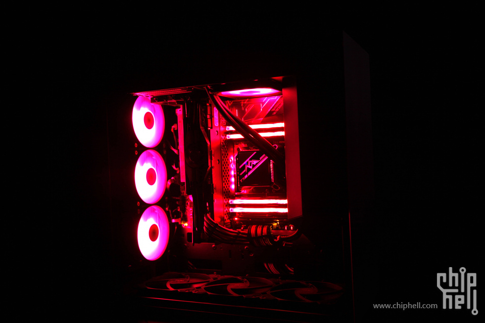

rgb是个永远过不去的坎,部分灯光效果展示

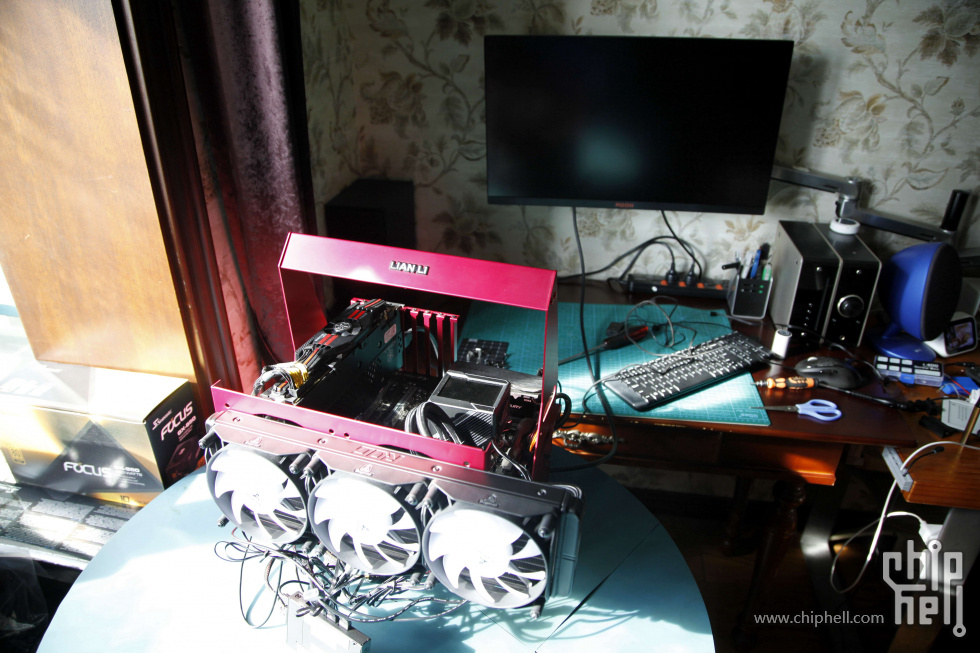

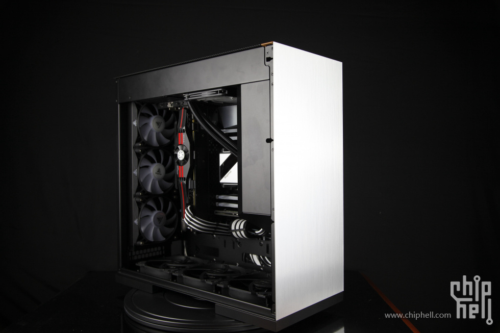

整机完成展示
机箱 几何未来 牛仔
