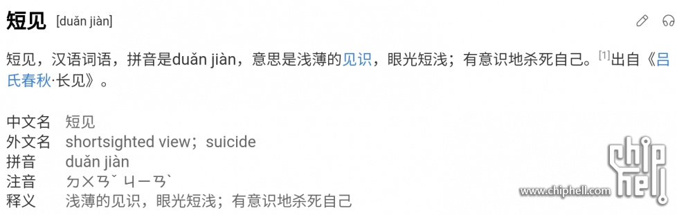

发表于 2022-1-25 09:34 | 显示全部楼层
这标题起得.... 按你这方法的岂不都成 “寻短见” 了??
发表于 2022-1-25 09:39 | 显示全部楼层
把短见改成浅见  减少歧义
发表于 2022-1-25 09:40 | 显示全部楼层
看成寻短见,打扰了
发表于 2022-1-25 09:42 | 显示全部楼层
大哥,短见不是这么用的

 楼主| 发表于 2022-1-25 09:52 | 显示全部楼层
aibo 发表于 2022-1-25 09:42
大哥,短见不是这么用的
这次两个意思都有,防歧义就改了吧
