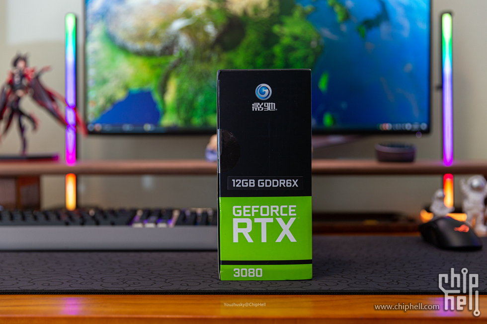

左侧面证明了是3080 12GB GDDR6X

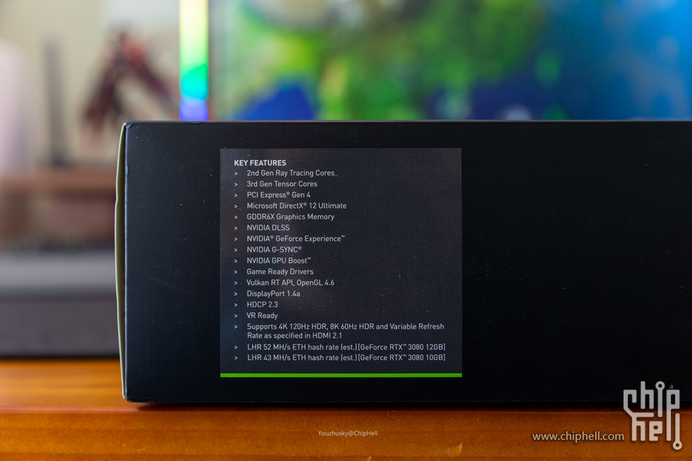

底部是产品性能介绍,最底下有一排介绍LHR介绍

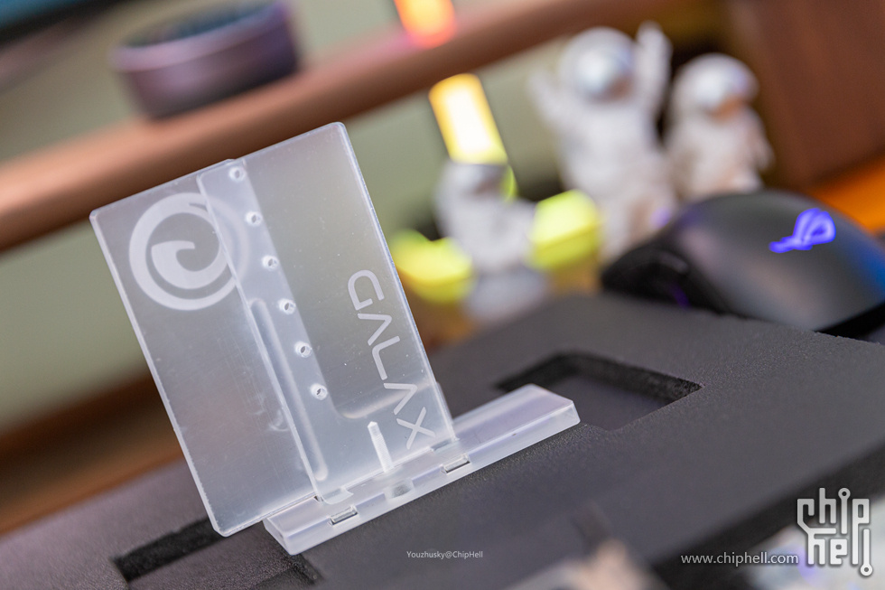

星曜的显卡支架,与影驰其他显卡配置的支架一样,撕膜之后就是全透明的亚克力

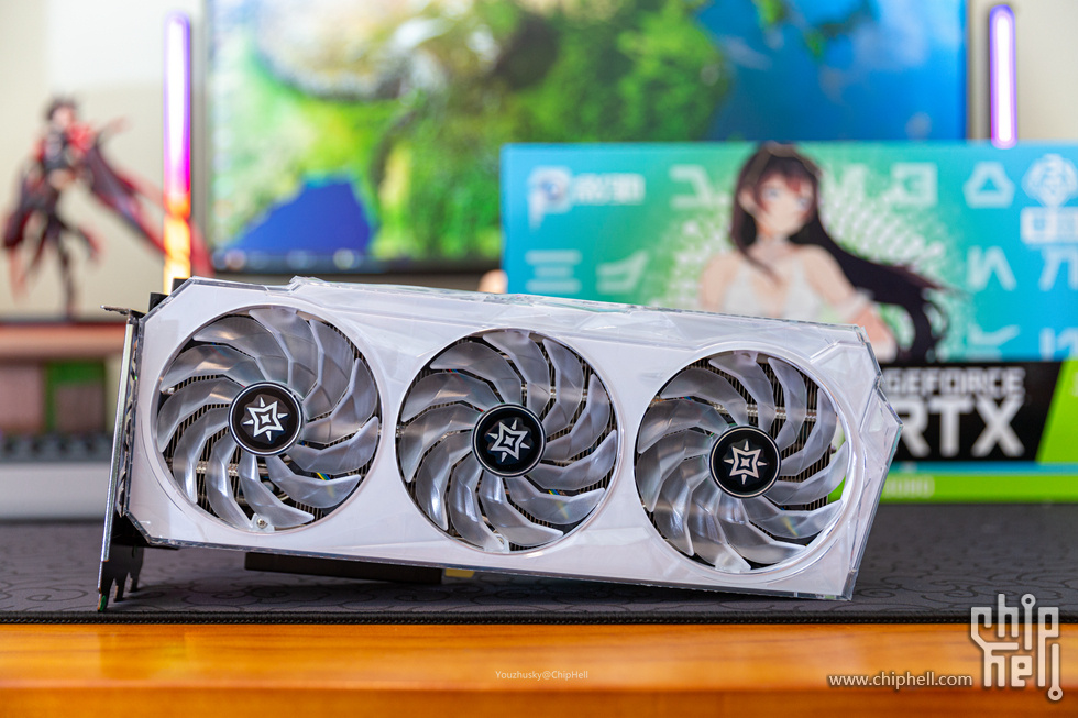

拿出显卡,星曜的星卓II散热器,白色造型,正面采用一块覆盖式透明亚克力罩覆盖,白色外壳和背板均可进行DIY喷射,其实透明亚克力罩是可以通过散热器周围的几颗螺丝拆卸,可以在内部白色散热器上做设计

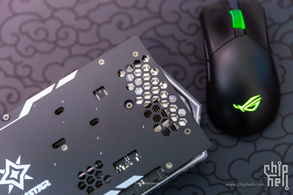

合金背板,中间是星曜的LOGO,尾部的多孔散热设计实现有效散热

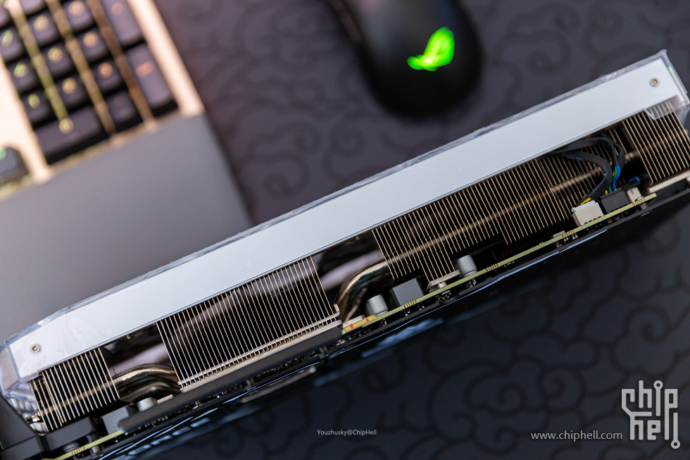

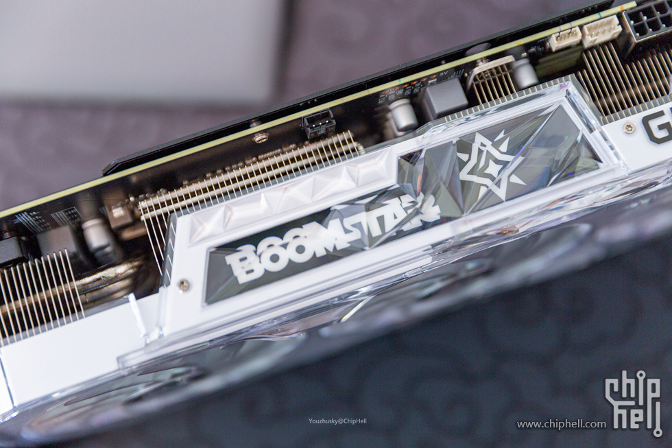

显卡底部,可以看到散热器内部为三段式
其实星曜的LOGO也是都在透明罩内部,拆了透明罩也可以DIY

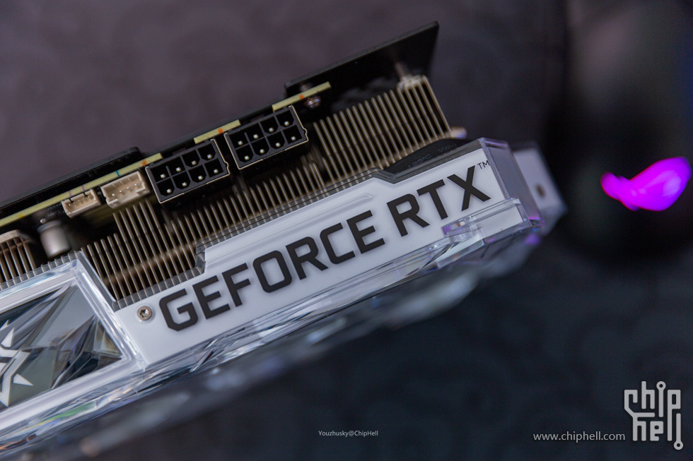

包括信仰标GEFORCE RTX也是在内部白色散热器上,上面是两个金属装甲强化的供电接口

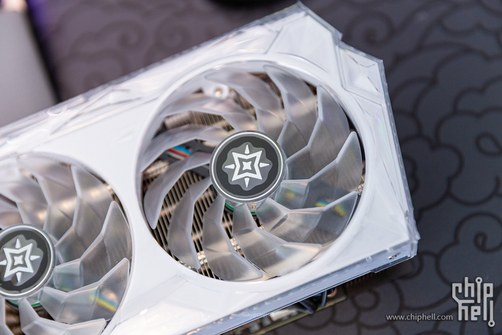

星曜的三个9CM风扇,11片静霜扇叶,全透明的三折设计,在RGB效果衬托下还是非常不错的
显卡背板细节,两边设计条纹,中间为信仰LOGO GEFORCE RTX和星曜LOGO BOOMSTAR
显卡尾部的散热孔还是非常多的,不止是尾端一点点,中间也有多处

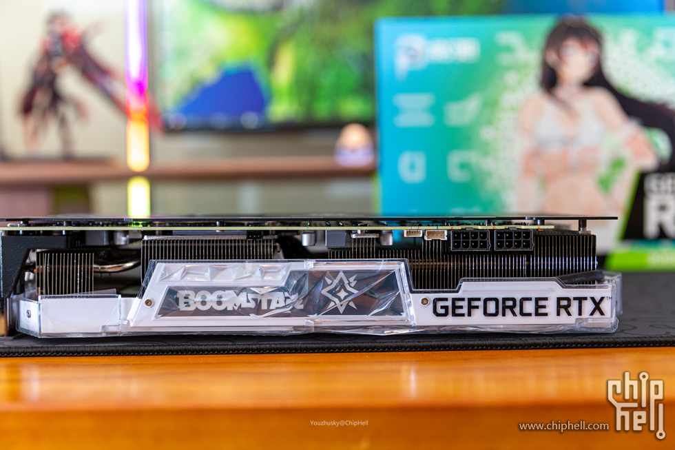

显卡的挡板也是星曜LOGO,三槽挡板和双槽挡板都有可以随时更换,而设计接口为30系标准的3DP1.4A+1HDMI2.1
非常平整的三段式6热管星卓II散热器

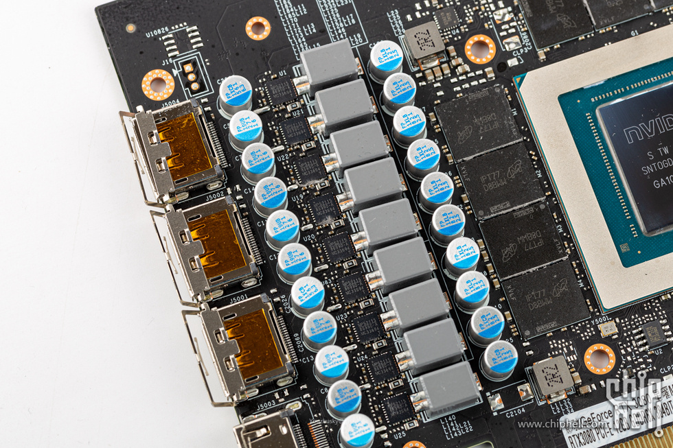

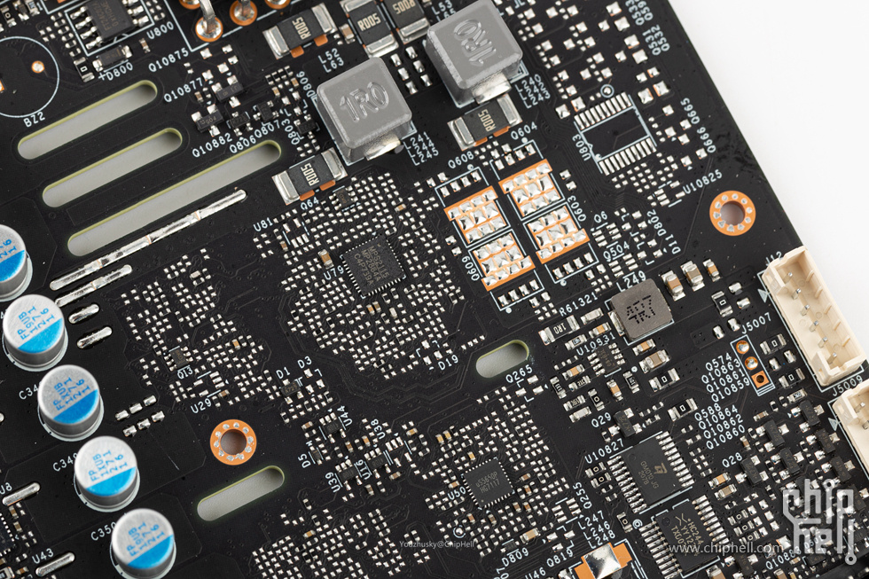

挡板处9相供电
供电处11相供电,共同组成3080 12G星曜的20相供电

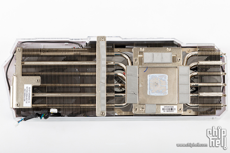

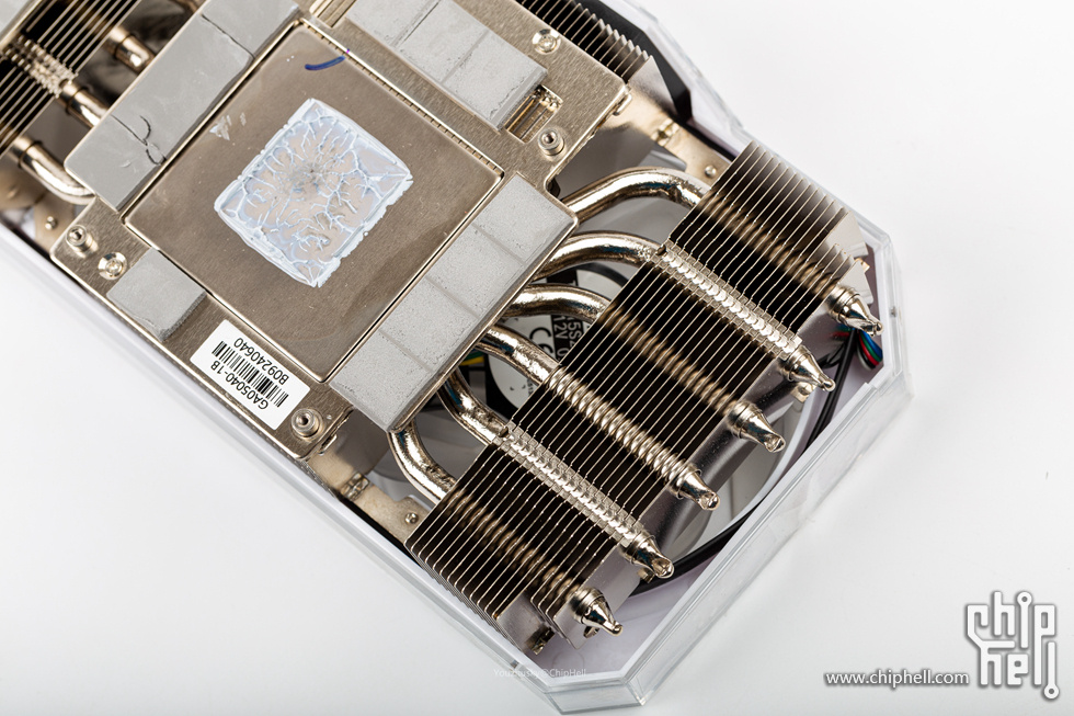

星卓II散热器,很平整的设计
GPU核心和显存处的铜底不同高度设计,保证接触散热性能
挡板一端的6热管,都为6mm热管
显卡尾端一侧延伸出的6热管
显卡末端热管

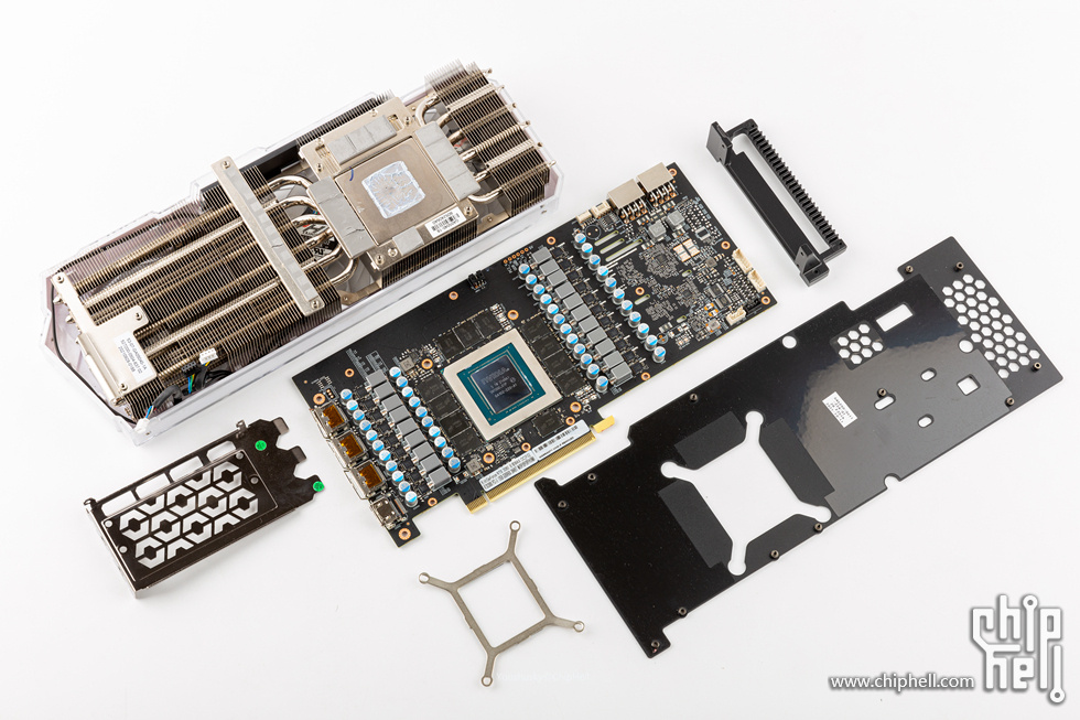

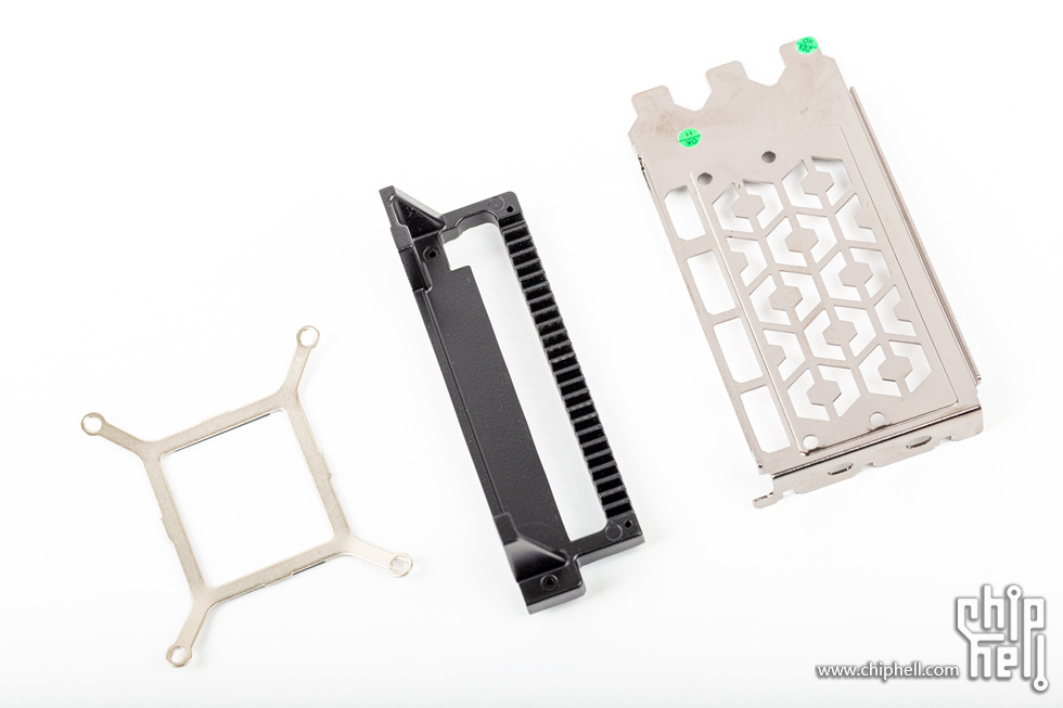

拆完之后剩下的GPU核心垫片、挡板处的加强筋、三槽挡板
挡板加强筋兼顾一侧9相供电的散热,铝合金材质

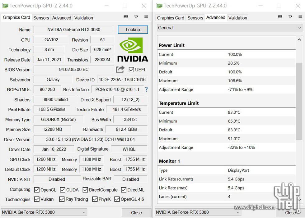

GPU-Z信息,更新至0.44版本之后就可以正确显示3080 12G型号的具体信息了,三星8nm工艺,核心面积628mm2,280亿晶体管,GPU核心频率为1260Mhz,BOOST频率为1755MHZ,显存为镁光的GDDR6X,位宽384bit,带宽912.4GB/s;安装的英伟达显卡驱动为最新的511.23

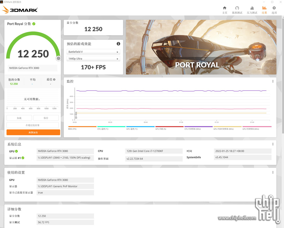

接下来是3DMARK 的成绩,PORT ROYAL 光追测试显卡成绩为12250分

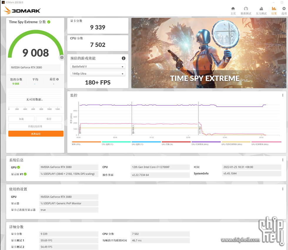

3DMARK TIME SPY EXTREME 测试显卡成绩为9339分

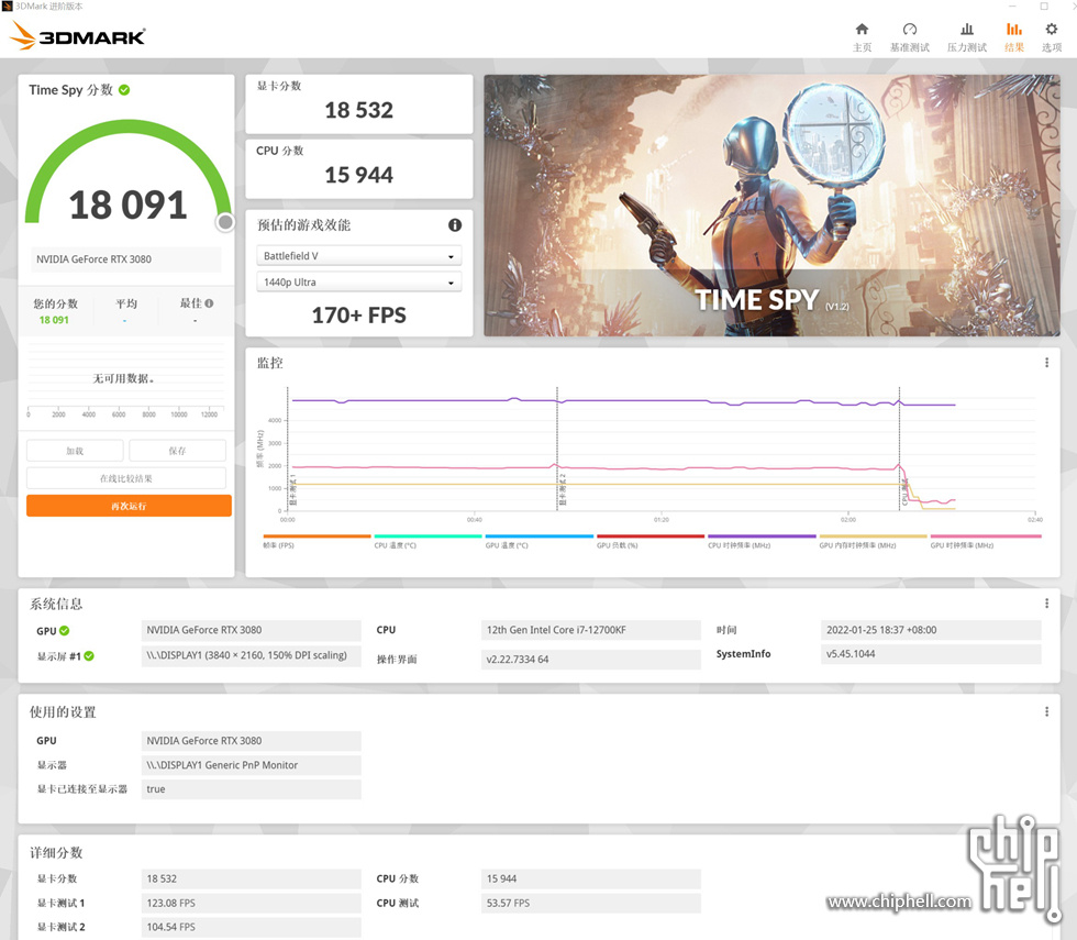

3DMARK TIME SPY  测试显卡成绩为 15944 分

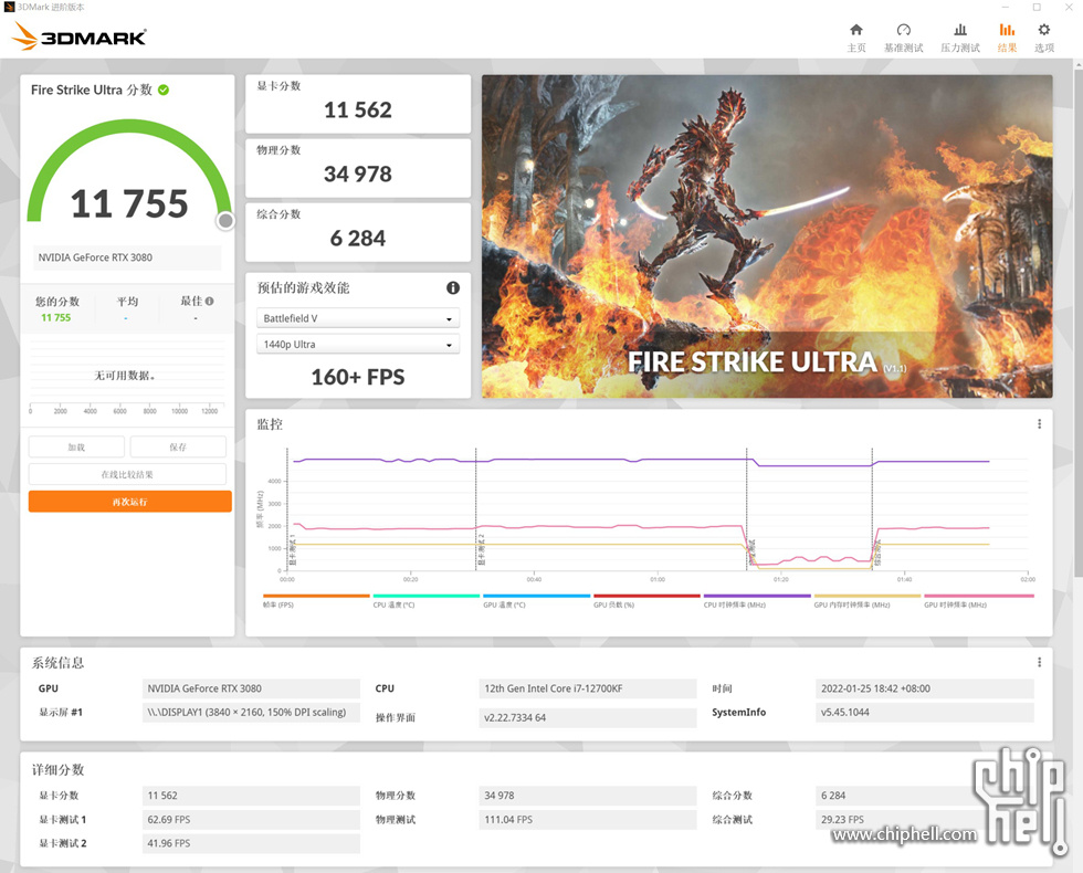

3DMARK FIRE STRIKE ULTRA 测试显卡成绩为34978分

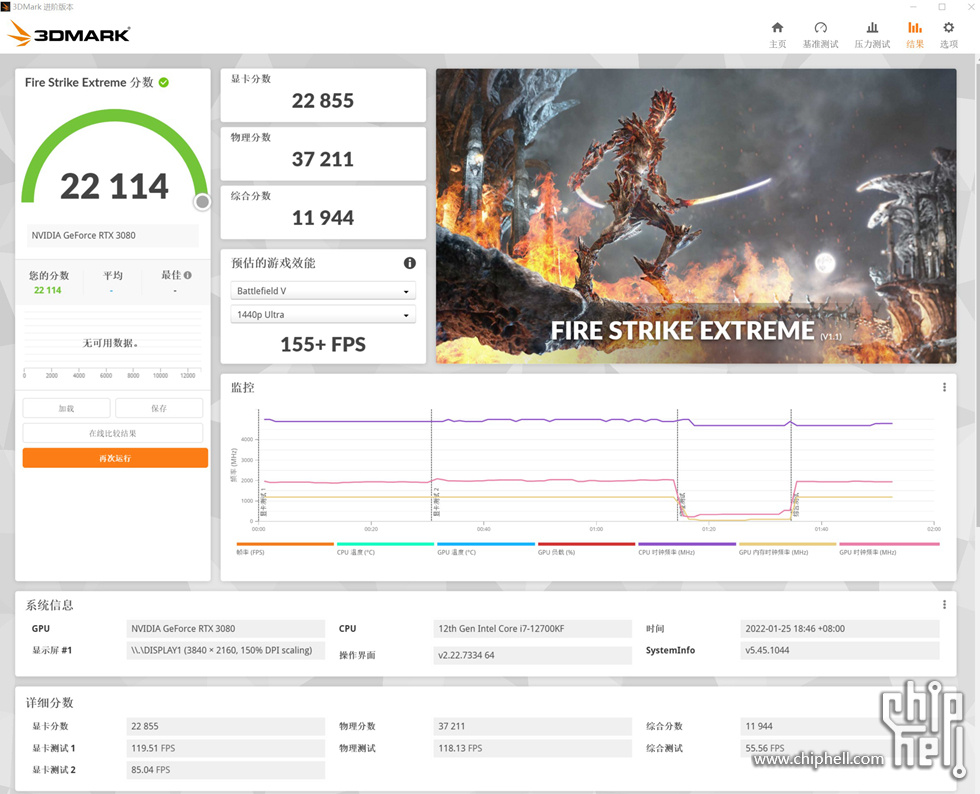

3DMARK FIRE STRIKE EXTREME 测试显卡成绩为37211分

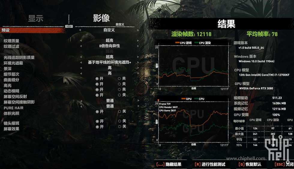

古墓丽影·暗影在开启DLSS之后的4K分辨率下测试结果为平均78FPS

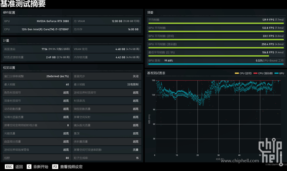

战争机器5在最高特效的2K分辨率下测试结果为平均129.9FPS

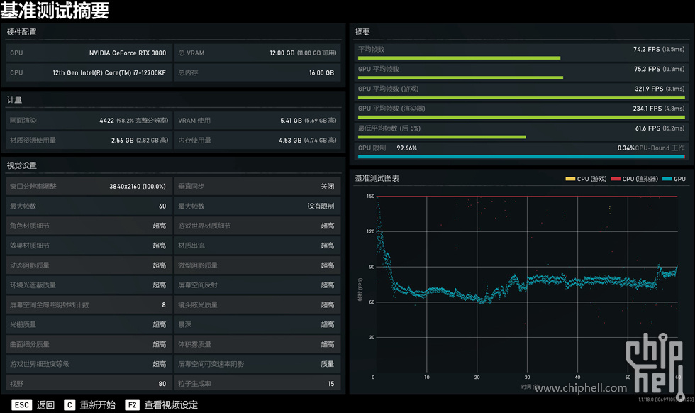

战争机器5在最高特效的4K分辨率下测试结果为平均74.3FPS

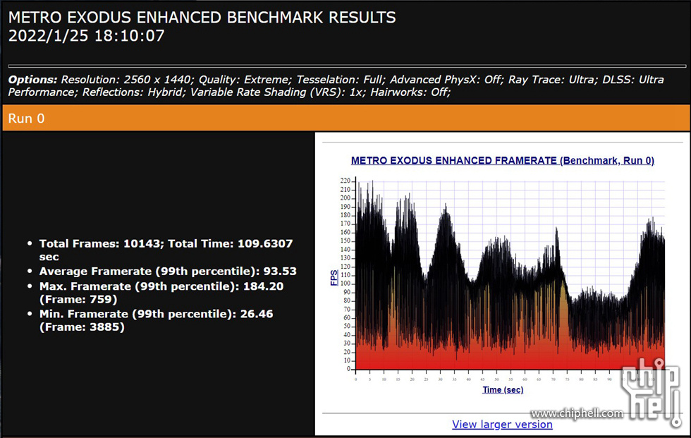

地铁·离去在2K分辨率EXTREME特效下开启ULTRA PERFORMANCE的DLSS之后测试成绩为平均 93.53FPS

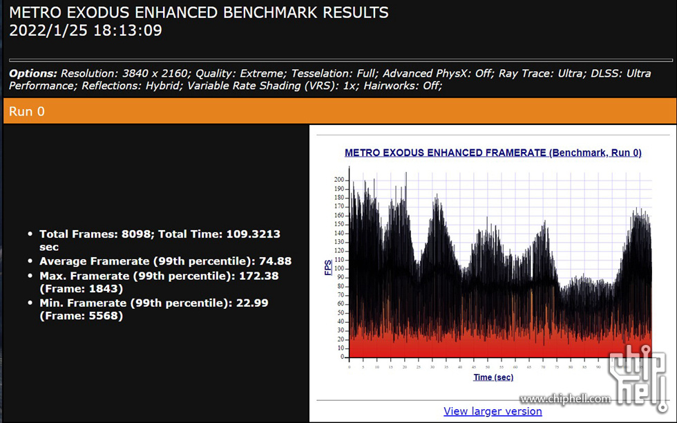

地铁·离去在4K分辨率EXTREME特效下开启ULTRA PERFORMANCE的DLSS之后测试成绩为平均74.88FPS

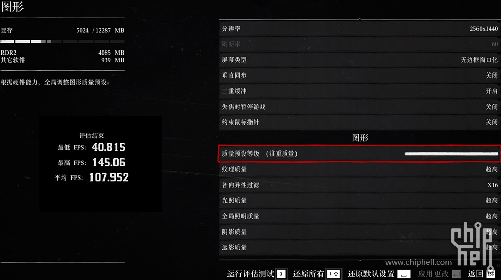

荒野大镖客2在2K分辨率的最高特效下测试成绩为平均107.952FPS

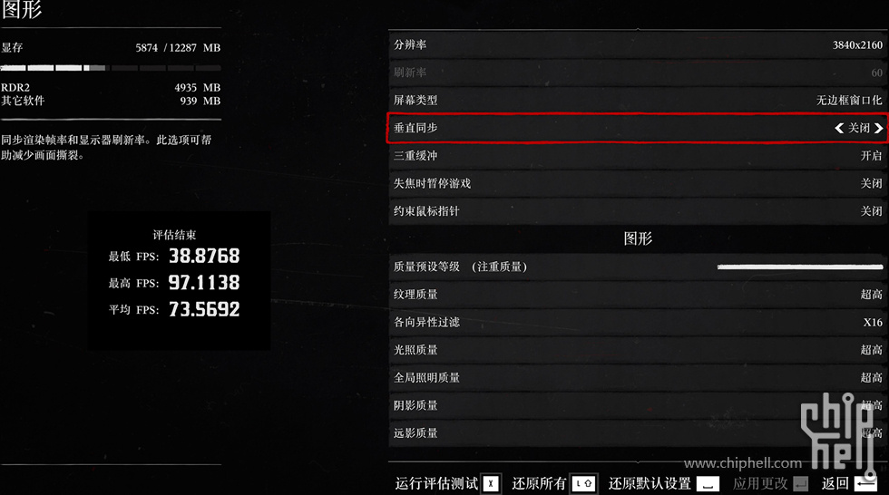

荒野大镖客2在4K分辨率的最高特效下测试成绩为平均73.5692FPS

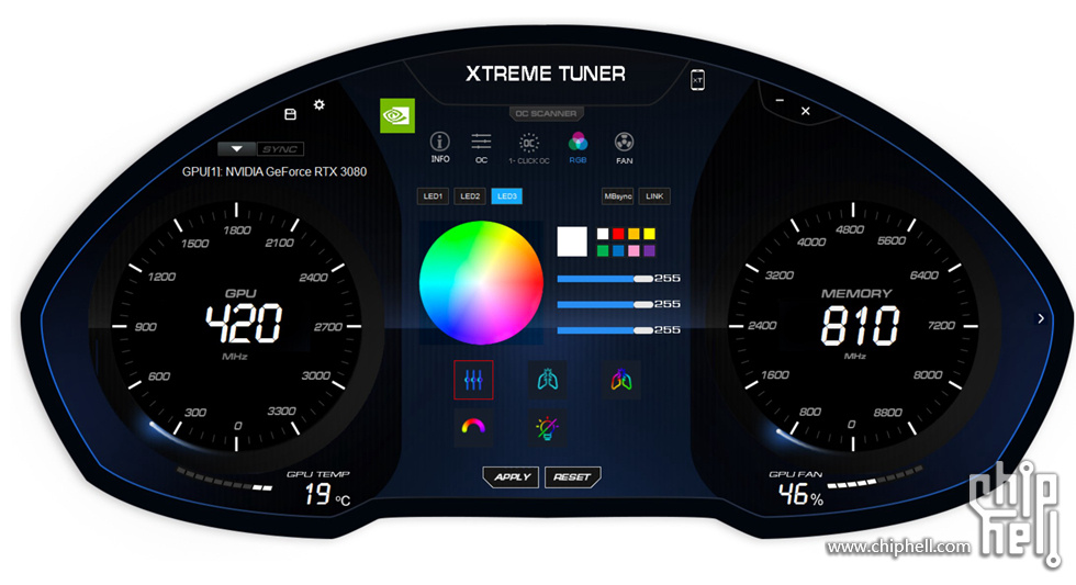

影驰魔盘显示的显卡信息
影驰魔盘中可以单独配置显卡的RGB效果,可主板联动也可魔盘中独立设置

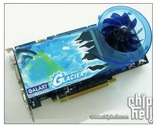

我给我同学装机用的GALAX显卡,所以我参加过GALAX显卡俱乐部,以俱乐部会员特价买过全新他家GF6800GT散热器,感觉这个散热器应该HIS代工的冰立方,用在我的华硕GF6800上,既漂亮散热刚刚的,底座是全纯铜,用料真的豪放,成天刷改版BIOS,超频,刷EVGA 6800gt的BIOS,,。那时候DIY,才是真的有乐趣。。感觉那时候GALAX很注重客户群,,所以发展到今天,规模这么大,也不足为怪了
就是这个散热器,,在当时绝对是港姐第一名,,看看论坛有没有用过的知音。。。
怀念那时候DIY,,,
