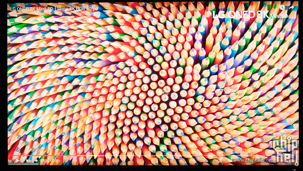

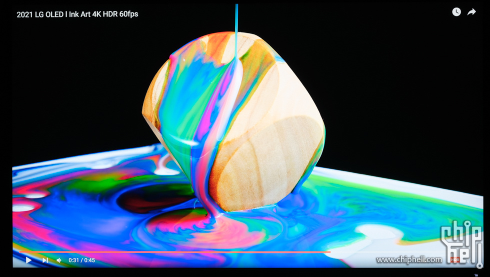

更新一张大表哥2的屏摄。
屏摄
设定为:6500K色温,HDR电影模式,其他全部默认或者关闭,色彩管理文件为官网下载的版本。

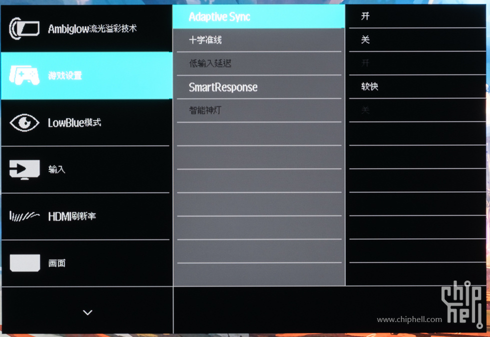

请教一下  那个低输入延时的设置为什么是灰色的不可开关, 我发现我的也是,无论用什么模式 HDR 还是非HDR  都不能调节,
另外官网 的色彩管理文件 请问在哪下载, 我去 飞利浦显示器官网没找到?
 楼主| 发表于 2022-3-7 23:45 | 显示全部楼层
水鱼CHANG 发表于 2022-3-7 23:23
请教一下  那个低输入延时的设置为什么是灰色的不可开关, 我发现我的也是,无论用什么模式 HDR 还是非HD ...
第一个问题我也不知道,不过不影响使用我也没管他了。

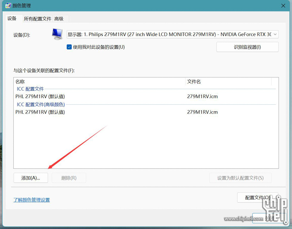

第二个问题,我是这样操作的,先去官网下载,链接
下载后解压到一个文件夹。
打开设备管理器,手动添加驱动,选择解压的那个文件夹,更新号以后监视器应该就是型号了。
打开颜色管理,设备选择显示器,添加文件。
都添加好的话桌面右键显示设置里应该有了。
水鱼CHANG + 5

发表于 2022-5-6 00:09 来自手机 | 显示全部楼层
画面里面smartimage hdr是灰的没法调节是怎么回事?

发表于 2022-6-22 06:52 | 显示全部楼层
楼主,请问画面里的smartimage hdr选项你是如何能调节的,我这台这个选项是灰的,无法调节。谢谢。
