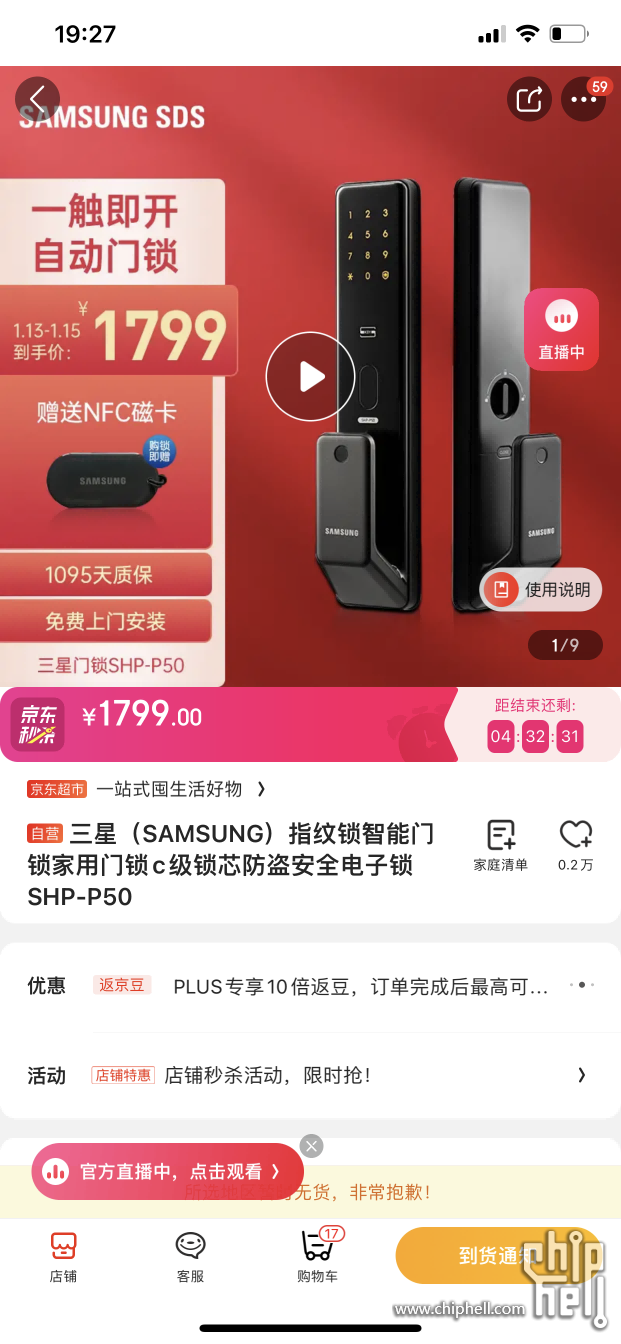

终于确认了品牌和型号也付诸了行动:Samsung P50
我选购了X东自营的,毕竟这么久了,还是很相信东哥的售后。
选品牌原因:
三星毕竟是做半导体的,考虑到各平台的视频以及介绍提到会有不灵敏、错误开门、甚至某米连同某爱同学合作默默的把门打开了....(米粉别喷,我知道这些大部分是作假视频)
选型号原因:
指纹、NFC卡、密码、钥匙。常规的四种开门方式
无远程控制、无联动,不会因为误操作不小心开门
八节电池,每天十次可以用10个月以上。且有应急口,可以用充电宝供电
有防止儿童开锁的功能、且有应急开门旋钮以及未锁上报警提示
三星的施工师傅老练细致这个真的挺赞的后文我会常提到举例。
其他无多余功能,适合大多数情况使用。

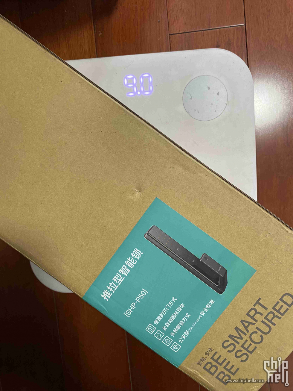

包装很结实,没有摔过。每个部件都是单独的减震包装(忘记拍了,已扔。无法给到图片了,致歉。)连盒子带锁总重9斤

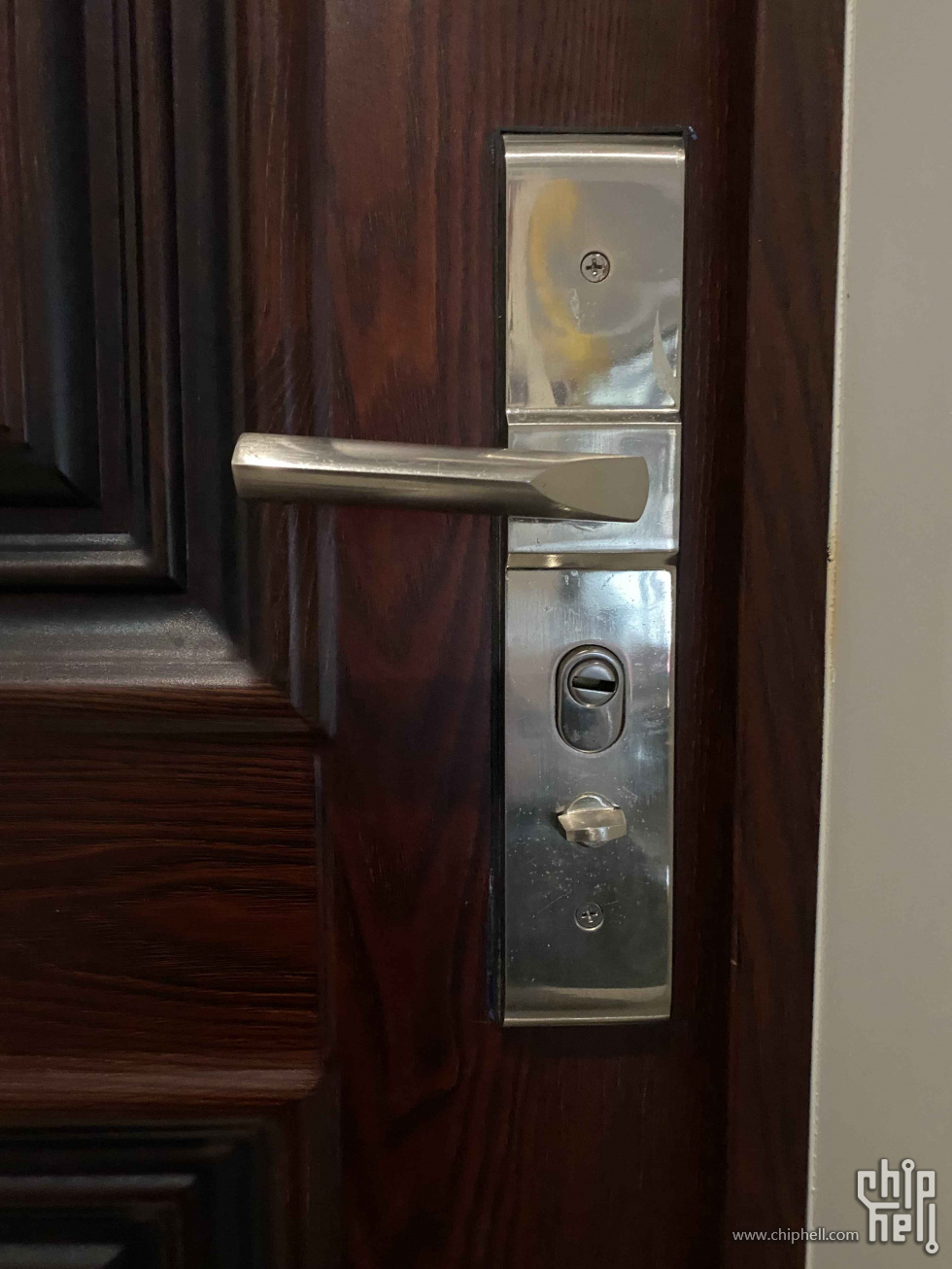

原始星月神原装门锁

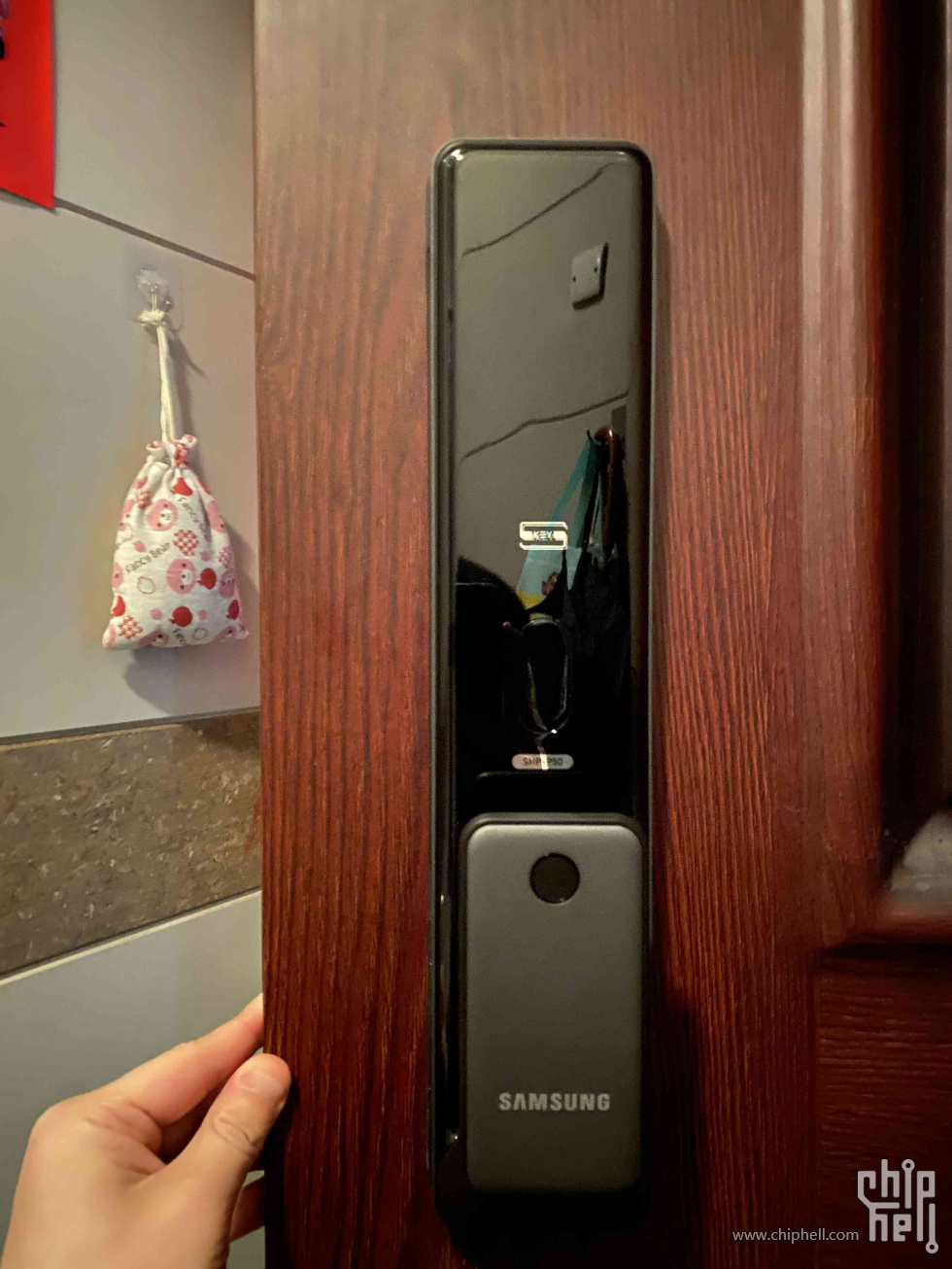

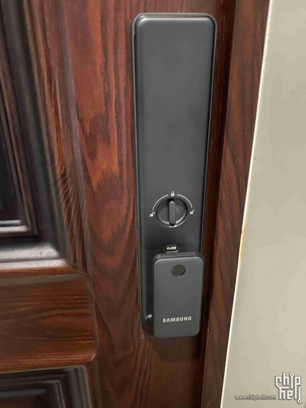

新装好后,我觉得还是颇为耐看的。外门镜面的很是锃亮,内门磨砂质感手感很不错。

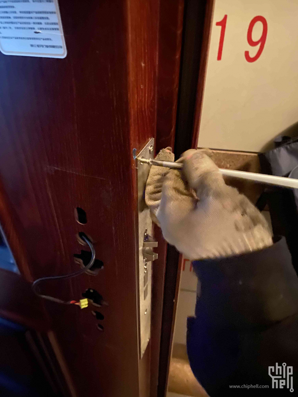

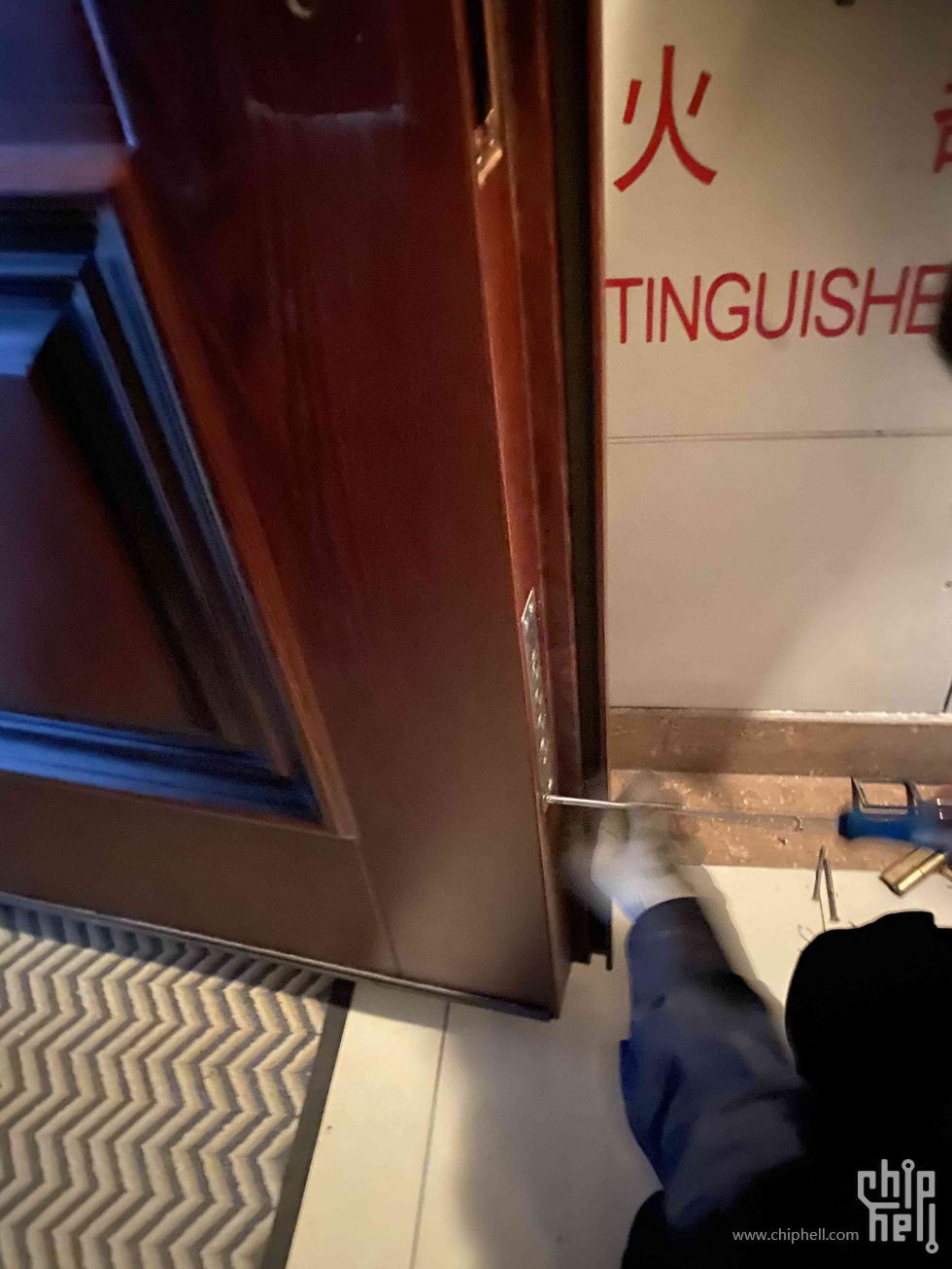

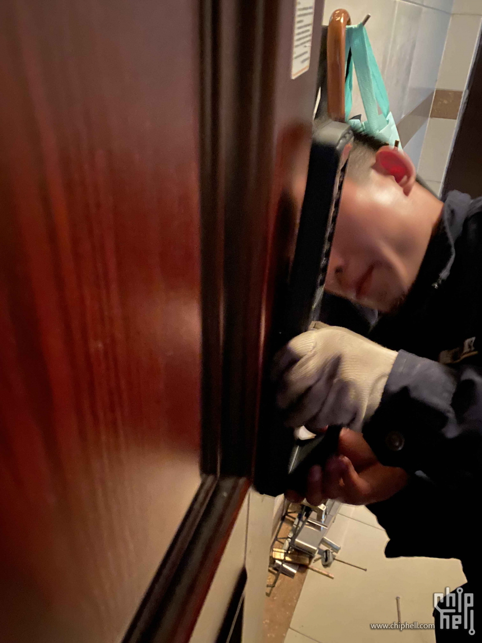

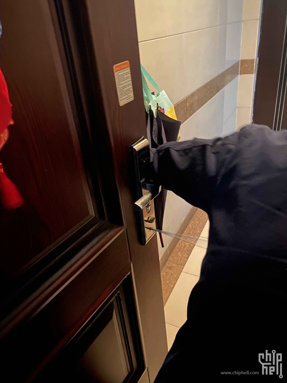

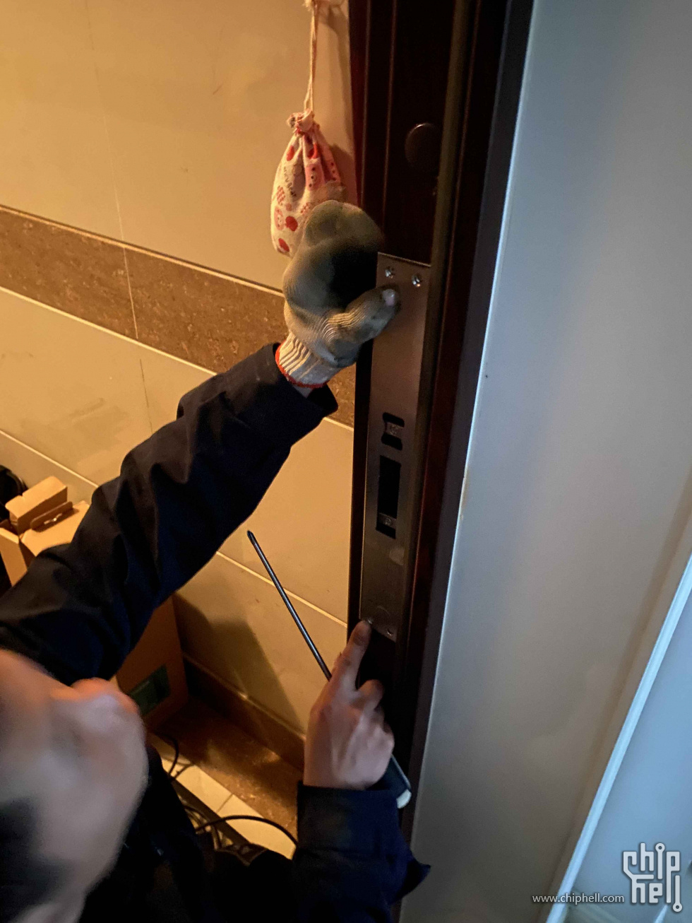

拆锁芯和天地钩,常规操作...
每安装一步都有相对应的扫码核对。

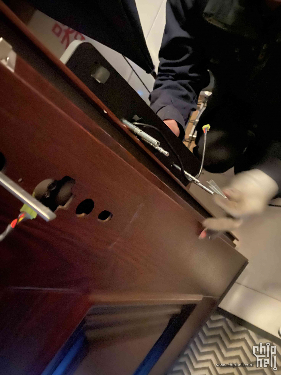

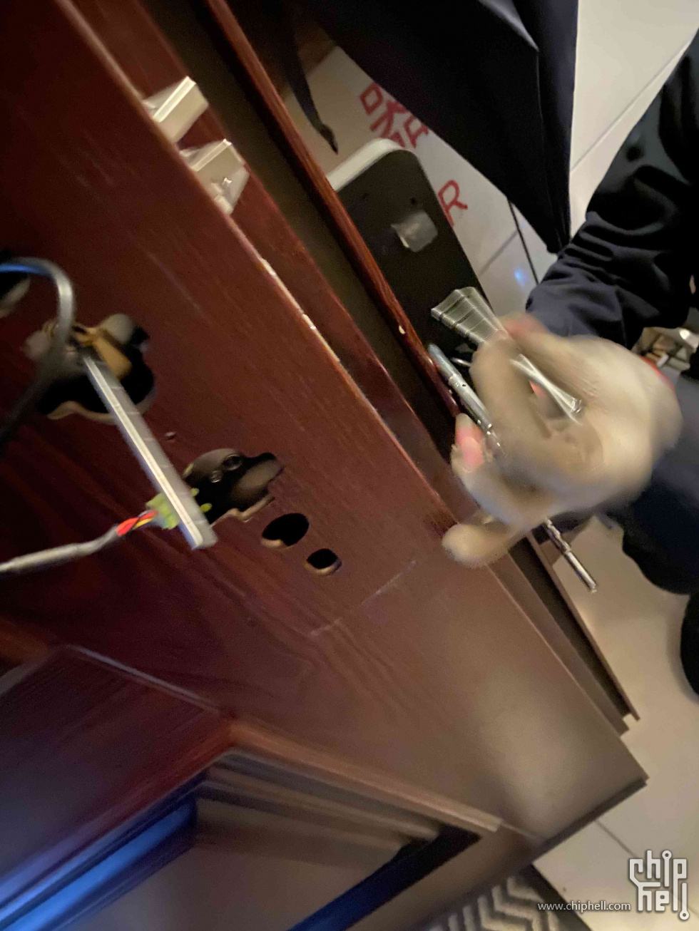

安装锁芯,走线。
确认锁面全新无损

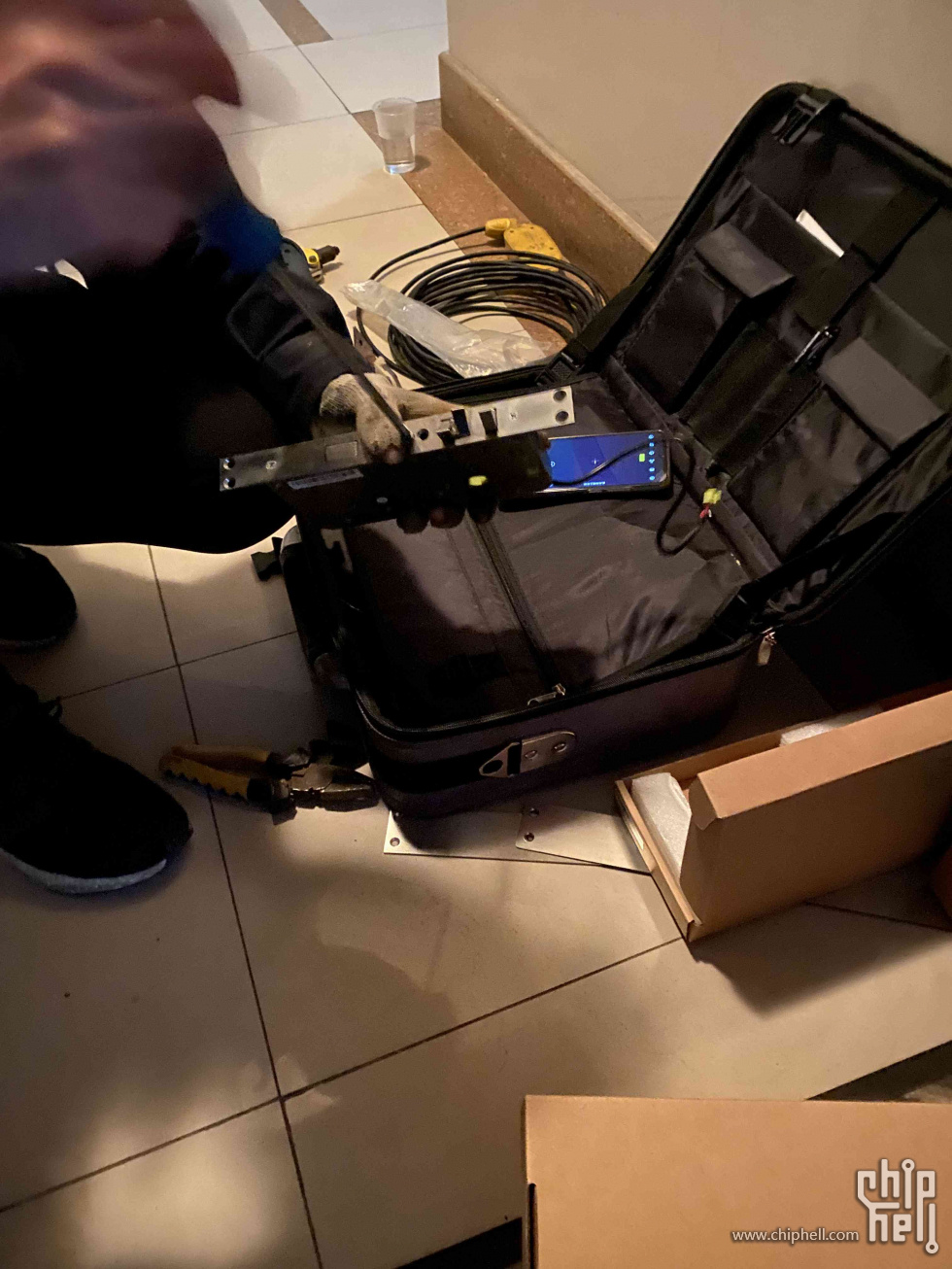

因为每家的门板厚度都不一样,所以需要根据实际情况测量后进行切割连接件。
同样锁轴也是这个情况
我是真没想到,师傅还细致的修理了毛刺。

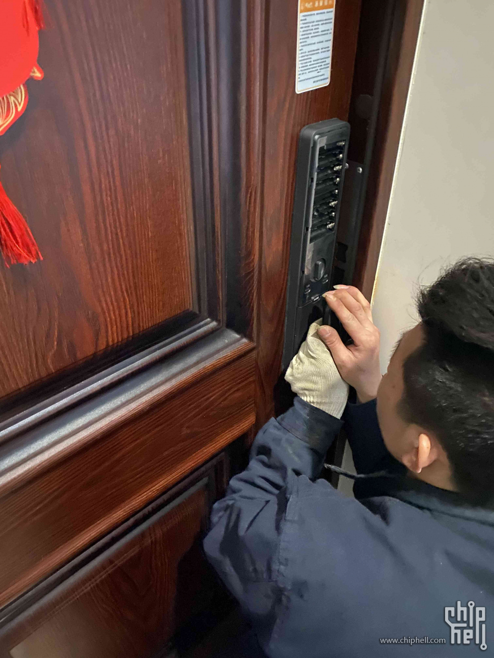

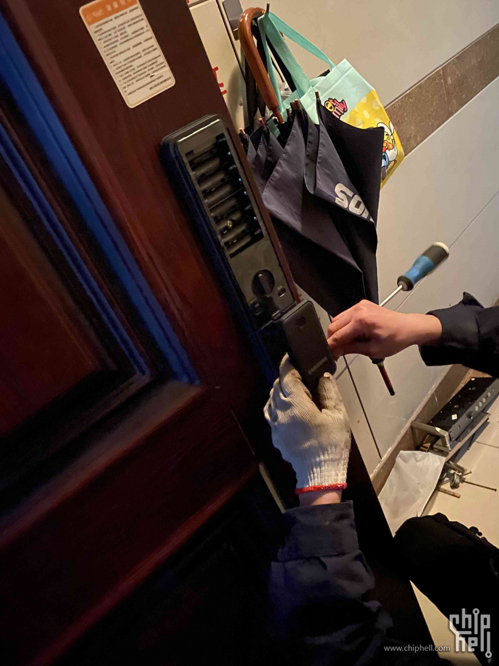

安装锁面板,内外面板的水平对齐后上紧螺丝。四松后同紧,老师傅啊!

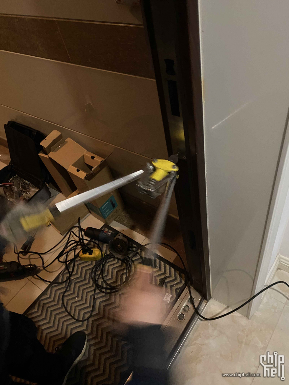

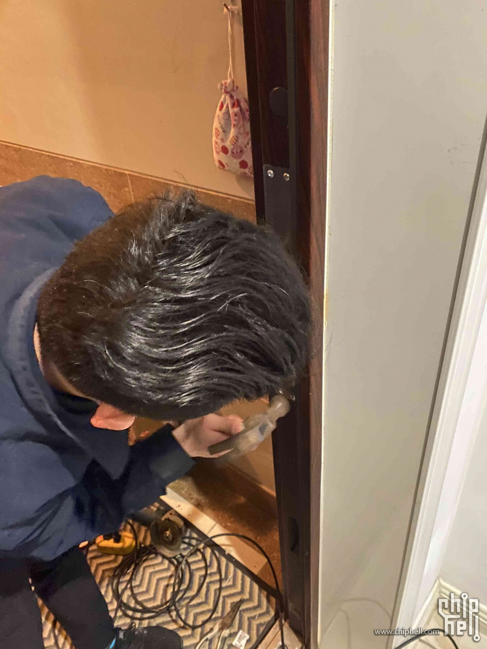

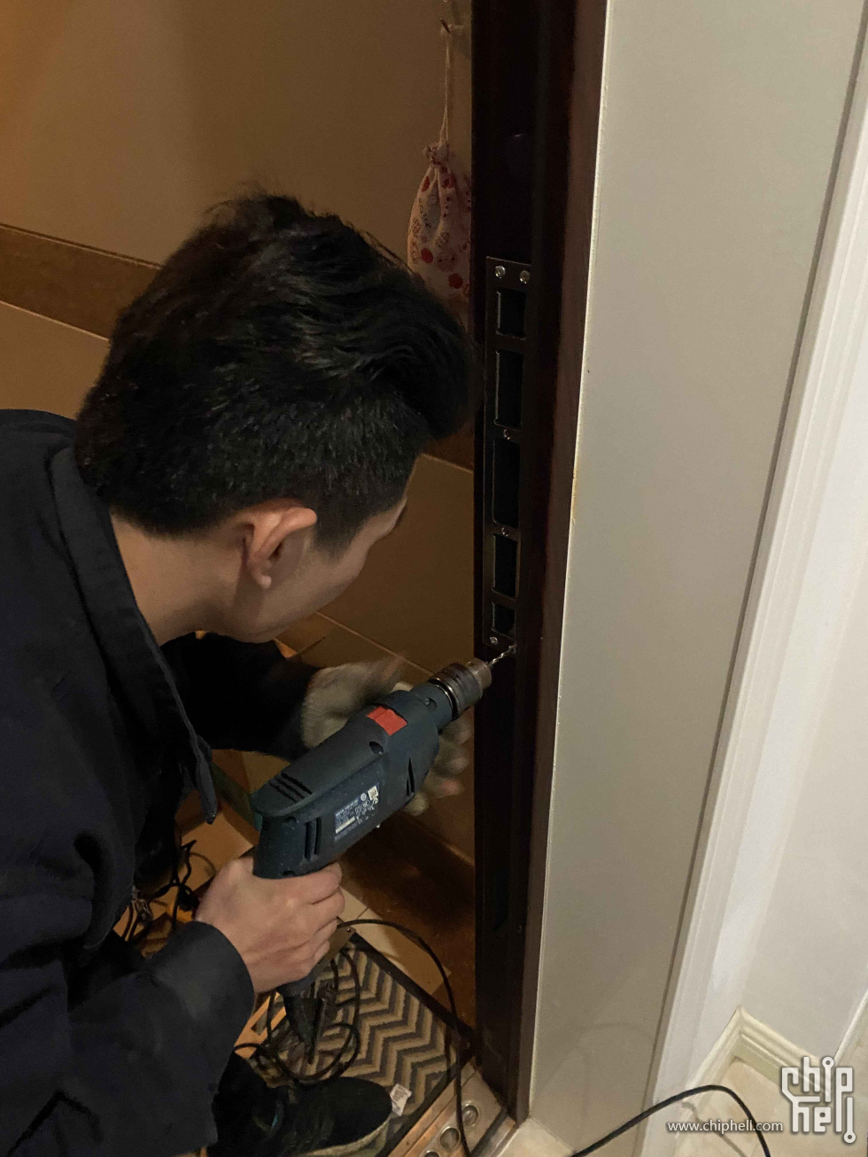

比量锁槽,做了相对应的调整孔位。原来的门锁的天地钩的两道间隔条挡住了锁舌,所以师傅进行了切除。
同样的切割完后进行了修毛刺(大赞啊!)
用了不锈钢制的拉铆钉,比铝制的让人安心很多。
拉断后用了锉刀修整了可能会划手的尖角(又忘拍了,致歉!),并用锤子进行了平整。
整体安装完毕后,
还反复进行了 门锁最易随手带上的手感度,以保证门随手便可关上,不用特意的去推紧。
还反复进行了 门缝的严密度,以保证在门关上以后,门和框之间不会因为过于锁舌和锁槽间隙松垮而晃动,也不会产生声音。
(修整入锁舌入槽处的最佳位置)以达到上面两项。
至此全部结束,所有的设置和复位按钮均在电池下方的位置,并有挡板隐藏。不会因为误触而引发一系列呆问题...

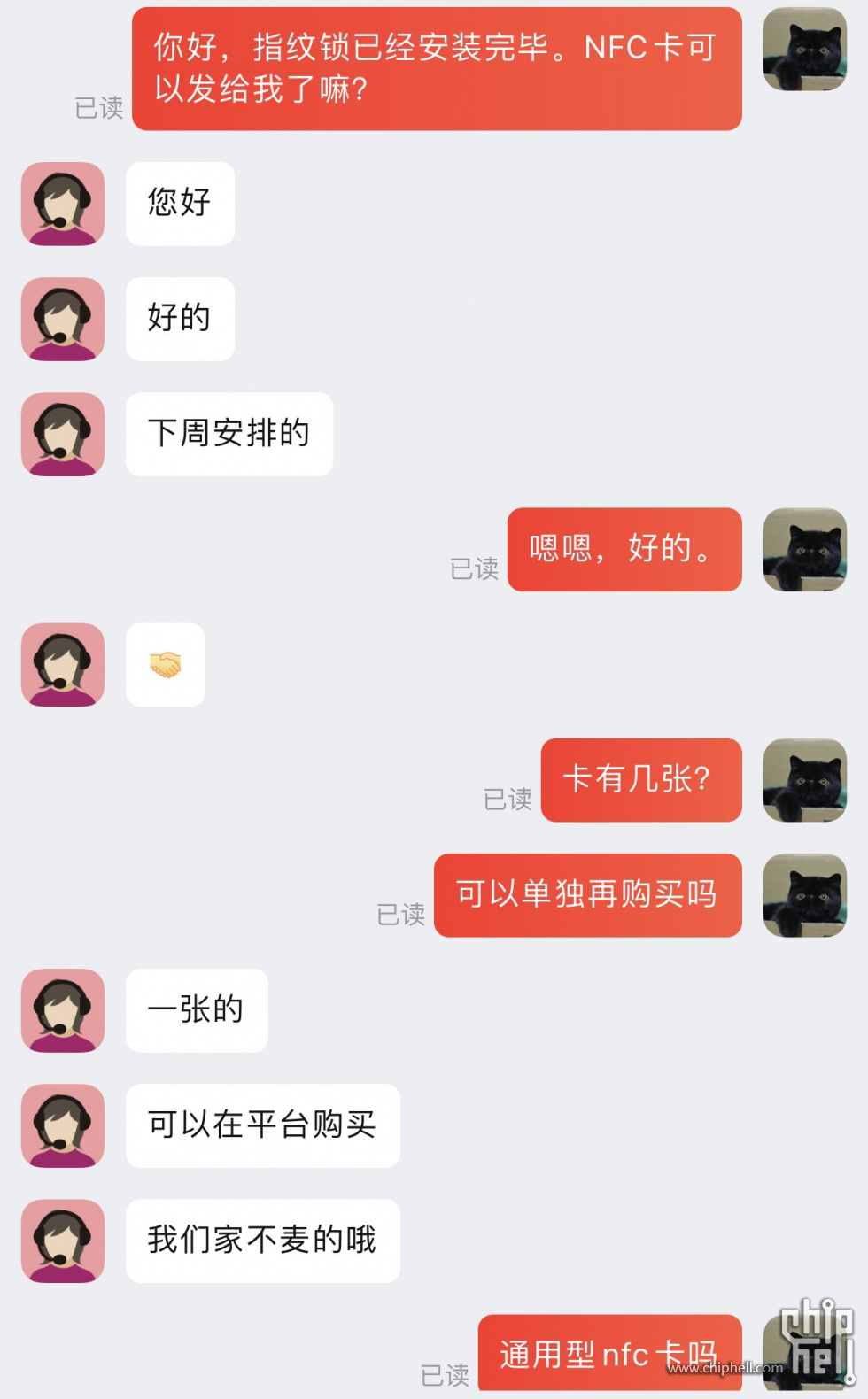

NFC卡要安装后一周发出,还没到手。无法测试灵敏度...
紧急钥匙孔很深,我算是知道匕首形的钥匙把手为啥这么设计了,不然真够不着。
附上X东客服沟通问题
